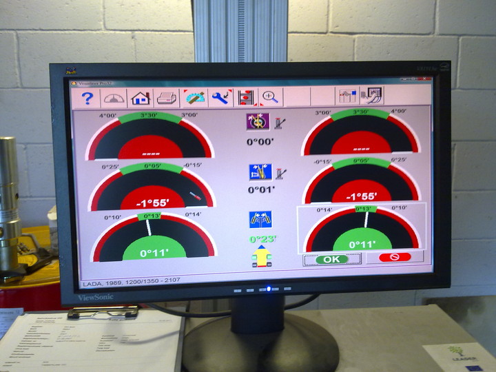

Kas keegi teab rääkida kuidas ja kui palju muutub esiratta kalle autot madaldades? Enne madaldamist oli rattakalle pandud -0,5 kraadi. Lõikasin vedrudelt 1,5 keerdu maha ja selle tagajärjel läbilöögipuhvri ja õõtsa vahel ca 2cm ruumi. Kas võib olla, et selle muudatusega muutub rattakalle 0 kraadi lähedusse?
Uurin seda just, kuna ei usalda kohalikku stendi väga palju, sest varem on olnud halbu kogemusi, kus pandi asjad vähe mööda. Täna käisin stendis ja rattakalded olid ligikaudu 0 kraadi juures kuigi eelmine aasta enne madaldamist sai ladaklubilise juures käidud ja kalded 0,5 kraadi negatiivseks aetud.
Igatahes tänased seaded said sellised, nagu allolevalt pildilt näha. Kahjuks ettejooksu/nihet, ei tea täpselt, kuidas seda nimetatakse, see stend ei näidanud Ladale, seega sai seibe mõlemale poldile võrdselt pandud.

Jah kui lased auto madalamaks muutub ratta kalle väiksemaks - alumine õõts nn keerab ennast eemale ja muutub "lühemaks"
Sillatala etteviimisel tuleks ka sillatala ca 1,2-1,5cm laiemaks kokku keevitada, muidu ei saa kaldeid paika enam.
Õõts on ette nähtud töötama ikka sirgelt - madalal autol on õõts aga tugeva nurga all.

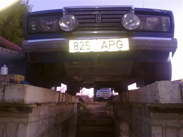

Täna sai lõpuks juba ammusest ajast pooleli olev põhjakate enamvähem valmis tehtud ja alla kruvitud. Kui kunagi aega tekib ja sobiva freesi leian, siis teen ka karteri jahutuseks avad ette ning õli väljalaskmise kohapeale samuti ühe ava. Materjal siis kuskil 5-6mm paks duralumiinium. Painutamine käis jumz kopa buldooseri ja kuvalda abil, lõikuda andis suuremat sorti rellakaga:)

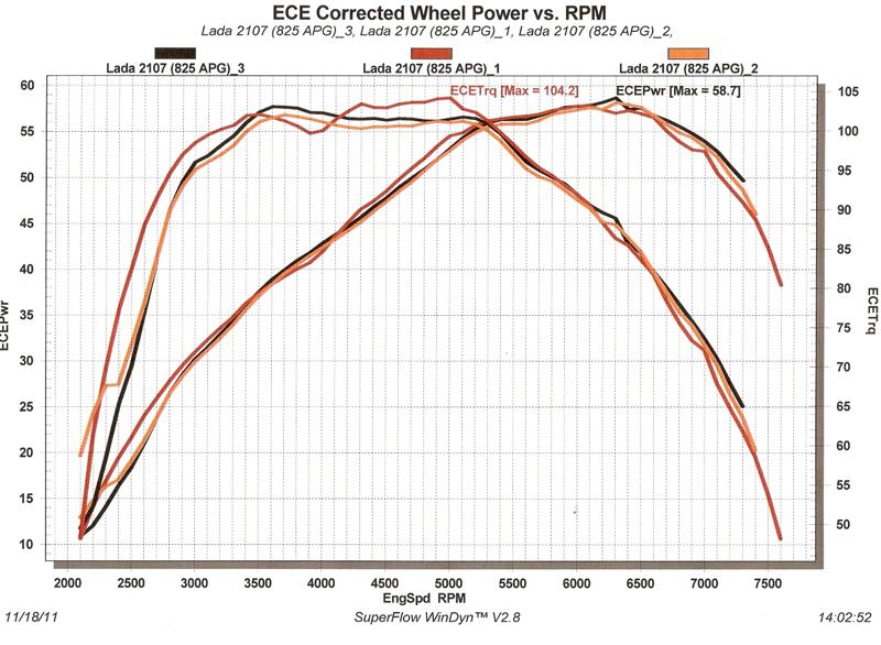

Niisiis avanes täna hea võimalus ja sain külastada TKTK dynopinki. Vennal oli seal parasjagu vastava alane praktiline tund ja mina sain siis katsejäneseks:)
Suureks probleemiks oli starter, mis oli oma töölepingu lõpetanud aga õnneks sai masina ikka käima mõõtmise ajaks. Kuskil 6000 pöörde juures lõi mootorisse imelik "vtec" hääl millegipärast sisse. Ei tea, kas see ongi normaalne või hakkas midagi kuskile vastu vibreerima. Uus põhjakaitse käib teatud pööretel igatahes vastu summuti pükse.
Tulemus võiks muidugi parem olla, aga samas pole midagi hullu kah. Edasi liigub igatahes päris hästi

Passis on GOST-i järgi mõõdetud tulemused - väntvõllilt ja ülekandekadusid arvestamata.
Pealegi, õnnestunud tuuninguks loetakse, kui hobujõude vähemaks ei jää:spin
