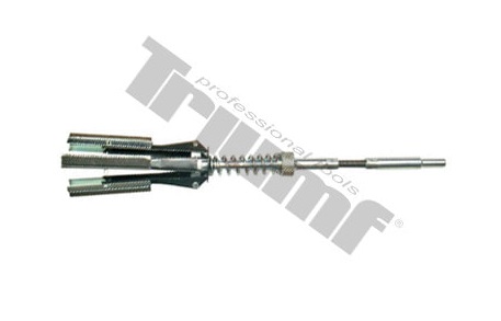

Kunagi üks müüja küsis/pakkus mulle mingit tööriista. Vastasin talle nii - "Kui töö ei nõua tööriista või mul seda veel vaja ei lähe, siis ma ei osta ka seda!". Aga, tellisin täna paar tööriista ära, mida mul veel polnud. Neid peaks puhkuse ajal kindlasti vaja minema, kui hakkan kolbe vahetama.
1) Kolvirõngaste paigaldamise vöö, mõõdu vahemikuga 53-125mm.
2) Silindri hoonija vahemikuga 32-90mm.
Nendest mõlemast, peaks piisama vast küll nii 1300cc, 1500cc kui ka ehk tuleviku plaanis 1700cc-1900cc mootori jaoks.

Kolbide (mitte kolvi rõngaste!) paigaldamise abinõu on vajalik asi jah.
Aga mida selle hoonimise kaadervärgiga peale hakata, seda mina küll ei tea. Siiani olen puurimise-hoonimise teenuse sisse ostnud, sest endal selle töö jaoks vajaminevad oskused ja tööpingid-masinad puuduvad.

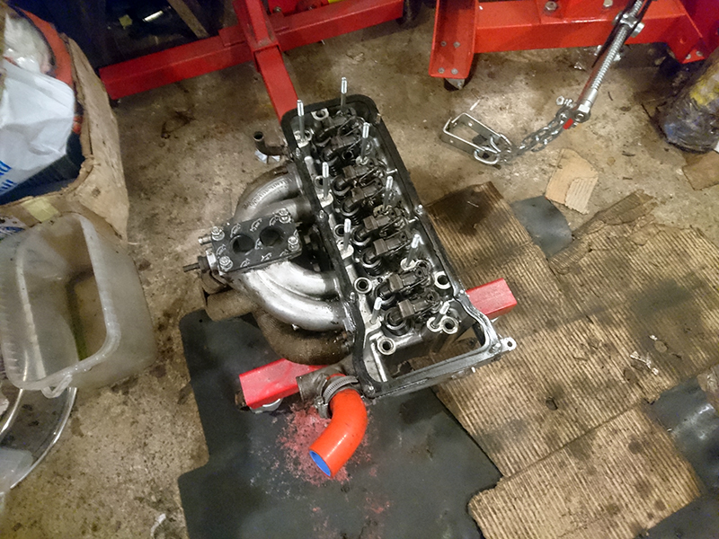

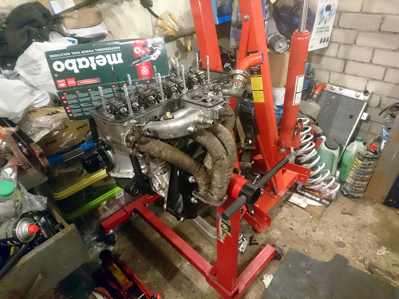

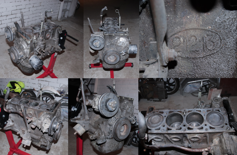

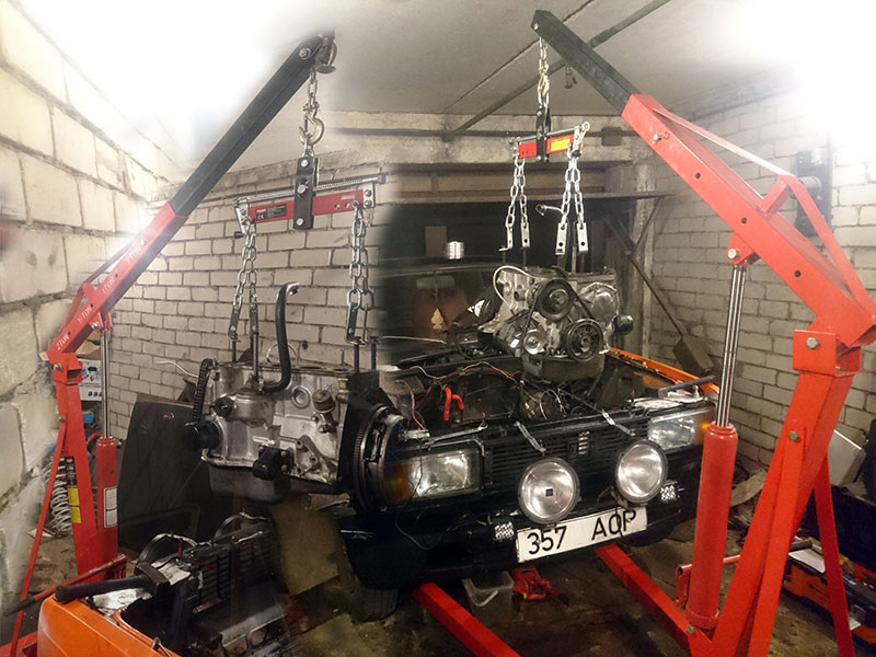

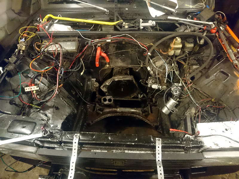

Täna lubati mind taas Garaaži-Karantiini
Sai kullerit oodates, mootor uuesti maha kistud ning pukile paigaldatud. Pean nüüd paar inge ostma ja veidi mootoripukki moddima. Lisaks pean teised 2 pukki ka kokku laduma ning need samuti 03 ploki järgi veidi modima, et oleks kindlam mootoril seista puki peal.
Paar pilti:
Paar pilti:

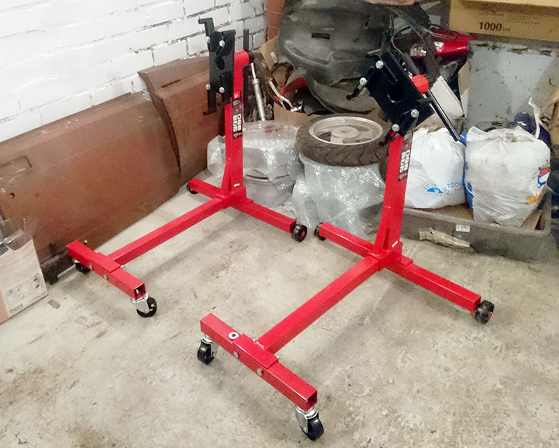

Aga ... viskasin kiirelt kokku need 2 mootoripukki, mis vahepeal saabusid. Antud 2 isendit, ootavad järgmisel kuul tulevaid mootoreid. Aga enne, pean kõigile kolmele pukile,tegema lisatoetused mootorikinnitus kohtadele, kasutades selleks 03 plokki.

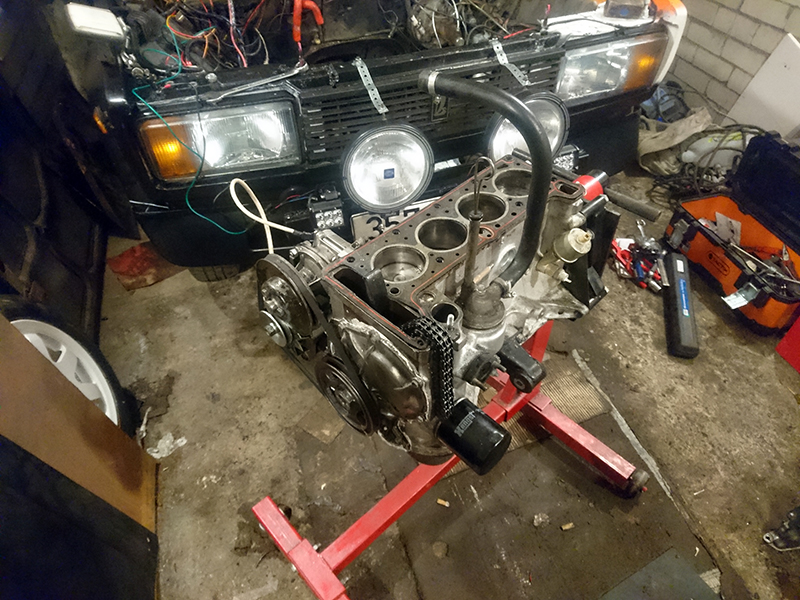

Pole pea 2 kuud teema uuendanud, kuna viimati sai garaažis oldud 29.märts 2020. Siis sai kokku laotud 2 mootoripukki. Pärast seda sai ka korra käidud, kuid 213 bloki vastas, mille Mägilane mulle tõi
Plokk tuleb puhtaks pesta, arvatavasti viia hoonimisse, kuid hetkel ei tea, mida edasi teha. Võimalik, et vajab uut õlivanni, plokikaas vajab korrastamist. Esialgne idee on visata kõik 03 ploki pealt 213 plokile. Paar pilti ka sellest blokist:

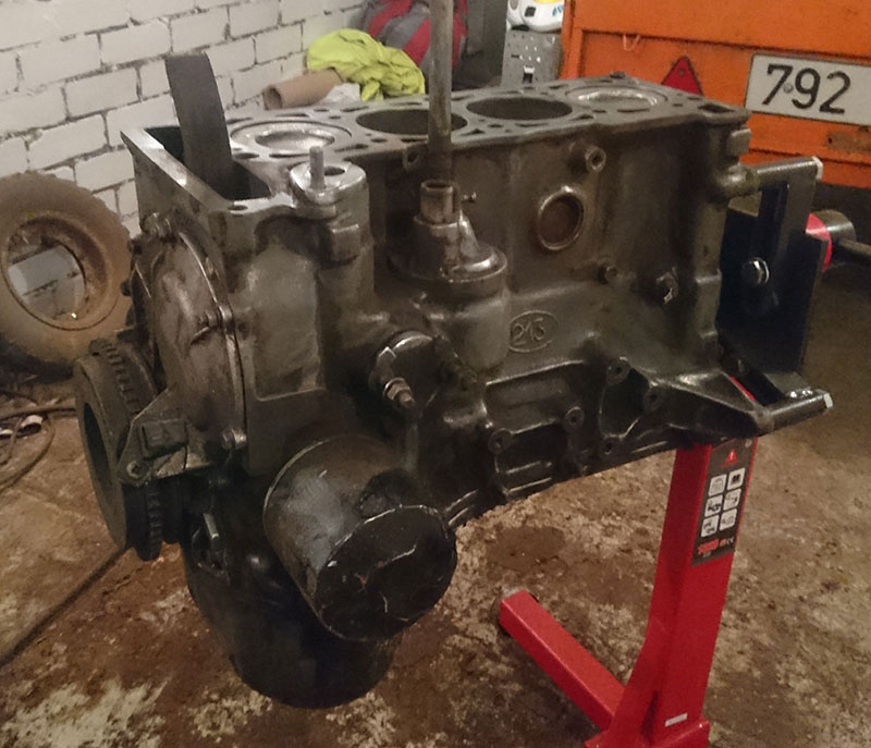

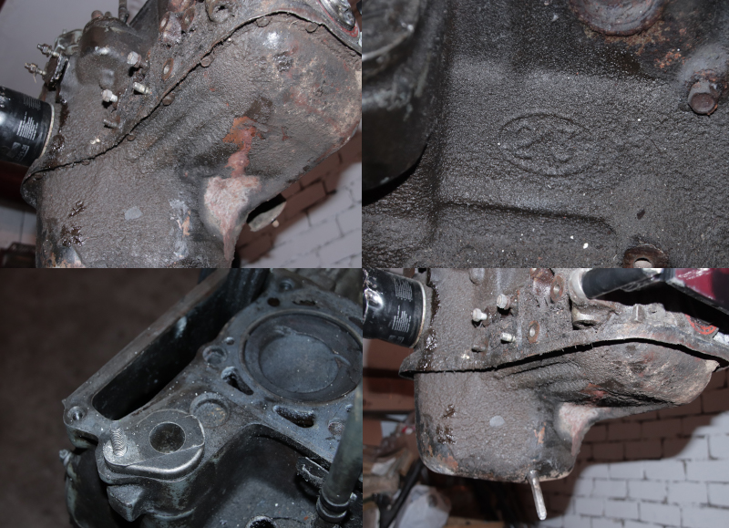

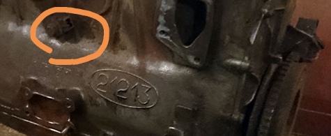

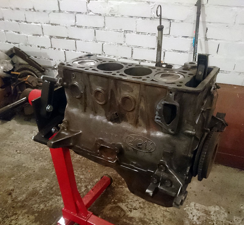

Pole ammu siia midagi postitanud, seega parandan vea, sai siis 213 blokk veidi traatharjaga puhtaks lastud, kuid peab veel nati vaeva nägema ja kemikaale kasutama. Peale seda peab hakkama vaikselt jubinaid vaatama.
Huvitav, kas see andur, mis esimesel pildil paistab on temperatuuri või mingi muu andur?
Asjad, mis lähevad külge/sisse:
uus 88mm käiguga väntvõll
uued 84mm kolvid + rõngad
kergendatud kepsud (võib-olla)
saaled
kepsupoldid
simmerid
metall plokikaanetihend
mootori muud tihendid
uus õlivann 213 blokile
sport õlipump
sport nukk 290/285
Duralumiin klapivedrutaldrikud
Uued klapivedrud
Kergendatud hooratas 215mm
Kui kõik vajalik olemas,saadan selle ploki koos asjadega töösse. Silindrid 84mm kolvide järgi puurida,
84mm kolbidest 1.5mm maha. Võibolla blokist ka 1mm maha või lihtsalt lihvida. Plokikaas jääb sama, mis sai venemaalt ostetud. Plokikaanel lasen klapid üle vaadata ja võibolla 1mm maha freesida.

Kui sa mõtled seda andurit, mis otsakaane küljes suunaga väntvõlli küljes olevale "hammastega" rattale, siis tegu on väntvõlli asendi anduriga.
- Tony_2106
- Postitusi: 731
- Asukoht: Tallinn, Harjumaa
- Autod: 2015 Aixam City
Re: 21053 (Must Lammas), Tony_2106, 1992
Seda ma tean, kuid mõtlen seda vasakul ploki küljel olevat, mis jääb veidi vasakule 21213 kirjast.hendu kirjutas:Kui sa mõtled seda andurit, mis otsakaane küljes suunaga väntvõlli küljes olevale "hammastega" rattale, siis tegu on väntvõlli asendi anduriga.
Tony_2106
Kui mõtled lisatud pildil olevat andurit, siis tegu on detonatsiooni anduriga.

jah, seda sama mõtlesingi ... selgehendu kirjutas:Kui mõtled lisatud pildil olevat andurit, siis tegu on detonatsiooni anduriga.
