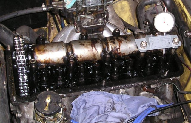

Nüüd sai siis klappe reguleeritud:
Enne reguleerimist indikaatorkellaga mõõdetud nookuri välimise otsa vabakäigu pikkus:
Klapp. Vabakäigu pikkus
  1. 0,15
  2. 0,40
  3. 0,25
  4. 0,44
  5. 0,27
  6. 0,40
  7. 0,25
  8. 0,58
    Peale reguleerimist oli kõigil 0,52mm.
    (NB! Nuki ja nookuri 0,15mm paisumisvahele vastab nookuriotsa 0,5mm vabakäik)
    Peale reguleerimist hakkas mootor natuke paremini käima (kuid mitte nii nagu peab).

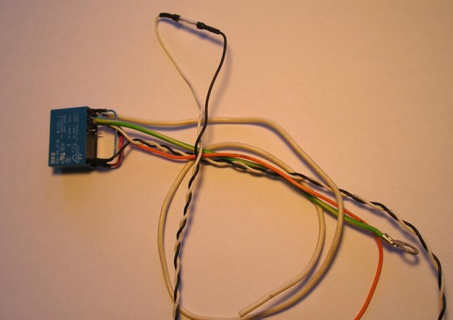

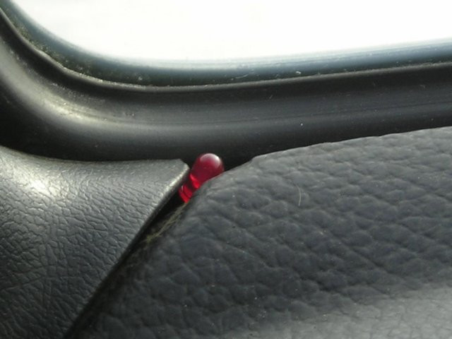

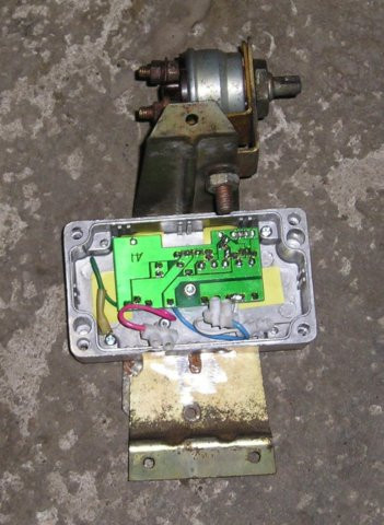

    Elektronsüüde ja immobilaiser sai ka peale pandud:
    Elektronsüüde saab oma toite tavalise kahe ümberlülitava kontaktipaariga 12V releelt. Relee sisselülitamiseks on armatuuri sisse peidetud herkon (hermeetilises klaaskorpuses kaks kontakti mis magnetväljas sulguvad). Ning relee oleku kindlaks tegemiseks on akna juurde nurka paigutatud punane vilkuv valgusdiood.
    Töötab siis nii: süüde võtmest sisse keerata, magnet libistada üle teatud koha armatuuril, käib väike klõps (relee rakendus ja jääb rakendunuks kuni süüte välja keeramiseni), valgusdiood lõpetab vilkumise ja kui nüüd edasi starterit anda siis auto läheb käima. Kui magneti liigutamise osa vahele jätta siis auto käima ei lähe.
