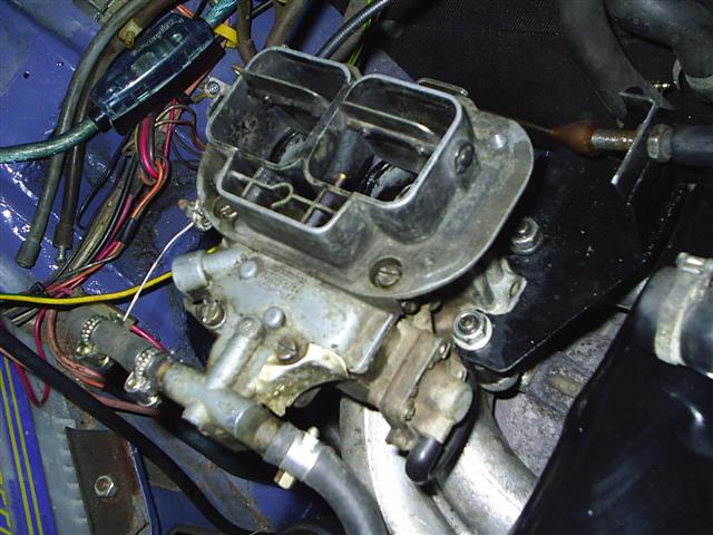

Ega siin midagi erilist pole... tavaline kapremont:spin Kõik tükid läksid standardmõõdus. Kolvid koos rõngastega mahle toodangust ja saaled Federal Moguli omad. Plokist 2mm maha, kepsud kergemaks ja kaalu, hoorattalt kah natuke maha, kaane ja kollede kanalid kokku ja nukk mingi Tuha uus katsetus. karpaks läks Weber DGV seeria, millel peaksid originaalis düüsid, koonused ja lõõrid olema suuremad, kui lada karpal. Lisaks pihustab sellel kiirenduspump mõlemasse kambrisse. Kaan jäi hetkel portimata ja eks seal need enamus jõud kinni olegi. Veel läks peale ka trossiga Niva gaasipedaal.
Aga täna sai natuke pikemalt proovitud masinat ja hakkas päris kenasti käima. Eile originaalkarpaga detoneeris päris kõvasti. Nüüd aga sai juba enamvähem sõidukõlbulik ja tühikäik kah enamvähem. Tagant tulevad igatahes päris head jämedad hääled:D

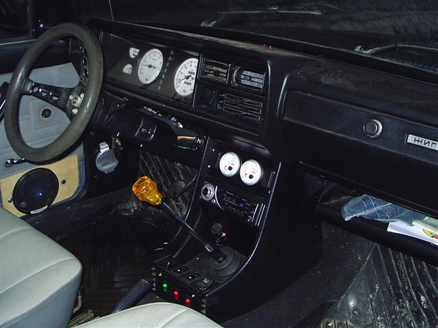

Mõned pildid veel siis:

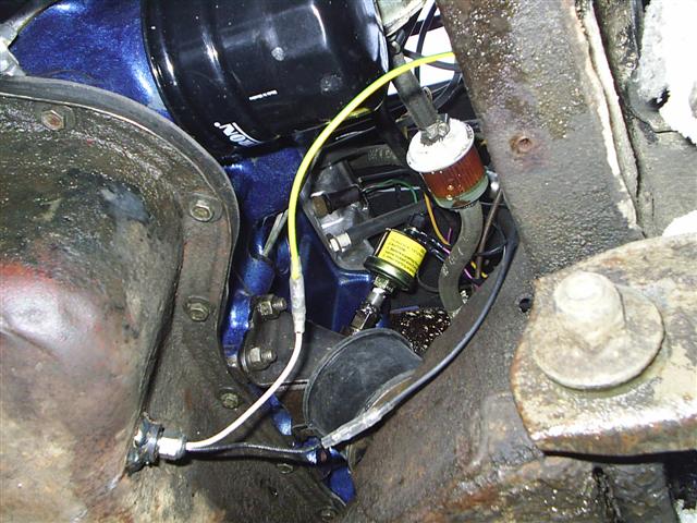

Salongi said lisatud näidikud, et natuke mootori tööd jälgida. Keskkonsooli läksid õlirõhu ja õli temperatuuri näidik. Tootjaks autogauge. Näidikutega seoses loobusin kellast, mis mul juba 2 aastat töödanud ei ole ning armatuuri valgustuse reostaat ja sigaretisüütaja said viidud alla käigukangi kõrvale.
Õli temperatuuri andur sai paigaldatud karterisse ja õlirõhu oma originaal anduri asemele.
Karpa siis näeb välja selline. Eemaldasin sealt jahutusvedeliku abil tooreklapi avamise mehanismi ja asendasin selle tavalise trossiga. Lada õhupuhasti sai samuti otsa sobitatud, kuna originaal oli liiga suur ja jäi strutbarile ette.

Ja nüüd kelladeplokis õlirõhu näidik ei tööta?
siim789
Liitunud: 07 Apr 2006 18:56
Asukoht: Rapla, Alu
Postitus Postitas siim789 »
Kelladeplokis 07-mel ei olegi õlirõhu näidikut. On ainult hoiatustuluke, mis hakkab liiga madala rõhu korral põlema. 06 motol on ploki küljes kolmik, mille ühes harus siis tulukese andur ja teise sobitasin selle autogauge anduri. Niiet praegu töötavad nii lisatud näidik, kui ka kelladeplokis olev tuluke.

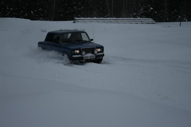

Vahepeal masinaga saanud päris palju igalpool radadel sõitmas käia ja ühtteist ka juhtunud sel ajal. Ohekatkus sai esiklaasi alla nurka plekile auk sisse hüpatud... rooste koos pahtliga kukkus ära:D... eks peab varsti jälle väiksed keretööd tegema. Viimane ohekatku võistlus tahtis masin kummuli minna, aga õnneks minu raskus vist vajutas külje alla maapeale tagasi:spin. Esisild tahaks regulli saada, tee peal kuidagi väga rahutu. Või õigemini tuleks kõik jupid uute vastu vahetada, kuna mina pole sellel autol veel esisillas praktiliselt ühtegi tükki vahetanud. Korralikku amorti oleks tarvis, seda veel uurin millele rahakott peale hakkab. Praegu hüppelt maandudes paneb päris hea kolaka, amort nii pehme ikka, et ei jõua natukenegi leevendada seda.

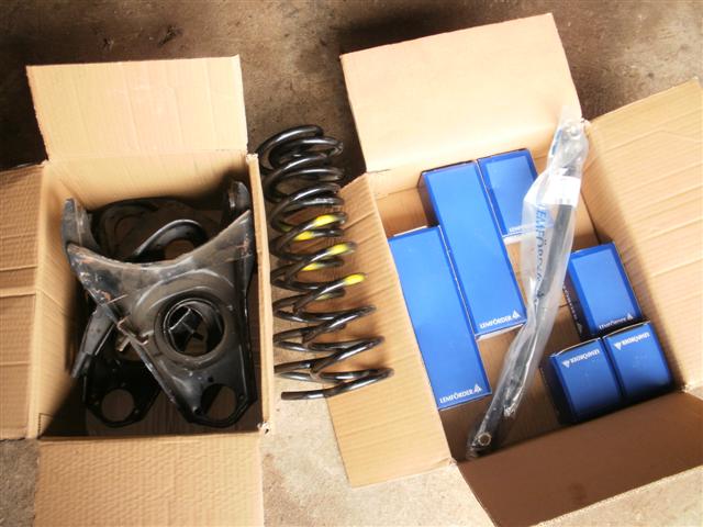

Vahepeal saabunud siis paar pakki. Mõni vidin veel tulemata ja peaks jõudma kusagil järgmise nädala algul. Läheb lahti siis suuremat sorti esisilla remondiks:spin Täna tegin algust lammutustööga, igavene nöök on neid roostes polte lahti saada, aga paistab, et saab hakkama vist:D Külge lähevad ka natuke ümber tehtud sillatala ja käändmikud, mis praegu Türil valmimas;) Plaan on järgmise nädala jooksul asi kokku saada, eks paistab kas õnnestub:P

Kvaliteetne kaup, need veermiku jubinad peaks tunduvalt paremini vastu pidama. Tellisid kuskilt internetist ?
