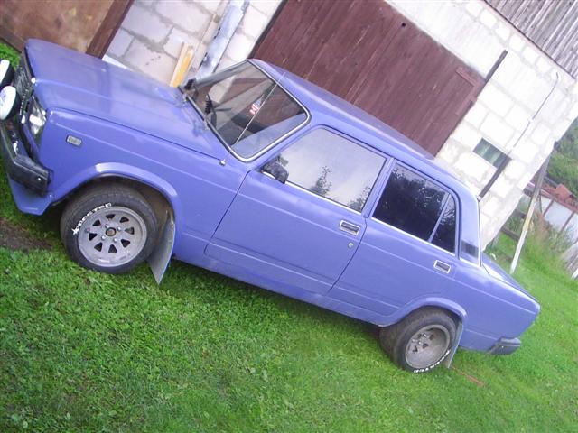

Värviks tuleb jah ikka seesama toon, mis koguaeg olnud... valentina.
Esilisa keeraks Laitse taoliste radade ajaks eest ära ja ega ta talvelgi arvatavasti eriti palju ees ei oleks;)
Värvida kahjuks täna veel ei jõudnud, kuna tööl venis päev liiga pikaks. Aga päeval jõudis vend veel krundi vesilihviga üle teha ja nüüd tundub sõrmega katsudes päris hea... loodame, et värv jääb kah normaalselt külge:spin

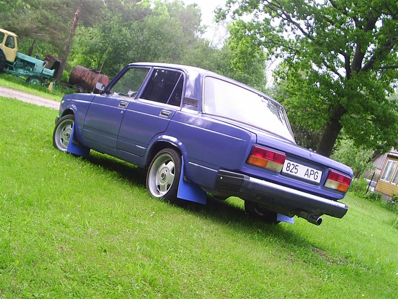

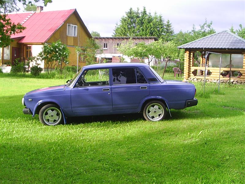

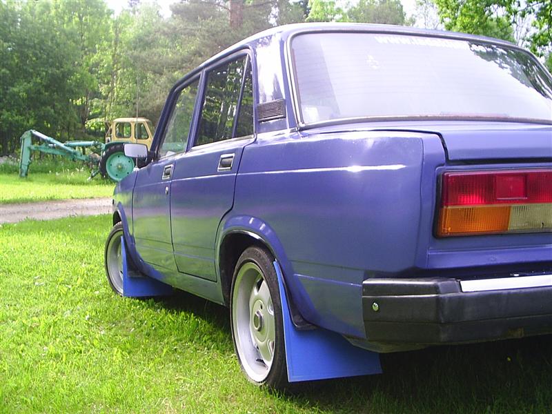

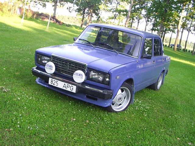

Niisiis masin juba mõnda aega uue värivi all olnud. Kes orjenteerumisel käisid, need said ka näha ja vänget movili haisu tunda:spin Igatahes loodame, et nüüd mõnda aega asi püsib ja rooste kohe välja ei löö jälle. Värvikvaliteet ei ole ikka suurem asi, kuna tehnika on kehvavõitu ja ega värvija ise kah suurem asi ei ole:D. Sadolini 464-jale sai jällegi peale lastu Body lakk, kuna paljas sadolin jäi ikka väga matt millegipärast.
Täna sai siis masin Orjenteerumise kruusateede sopast puhtaks pestud ning Sonax-i nanovahaga üle käidud. Peale seda ka väike fotosessioon
Sai nüüd päris mitu pilti:spin

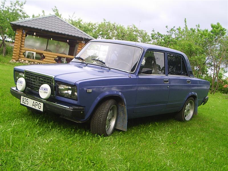

Vahepeal siis natuke tuuningut kah tehtud:spin Rooli sai tsipa madalamale lastud ja uus asend ikka tunduvalt käepärasem, kui enne. Samuti sain ka üsna kõvera ja lainelise esimese põllelisa, mile enamvähem sirgeks ajasin ja ette kruvisin:D
Väike pilt kah siis tuuningust:
Taga küll mõlki ei ole seal tule kõrval. Kerge lohk on vasakpoolsel tagatiival selle koha peal, kus 1500 märk peaks olema... sai natuke vähe pahtlit sinna lapi peale. Samuti on ka kerget mõlki parempoolsel esitiival, kuna esimesse nurka kunagi vist kerge paugu saanud... stange liistul kah väike kumerus näha.

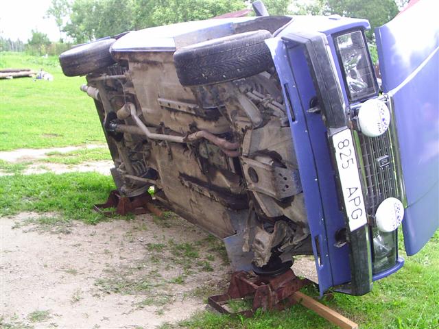

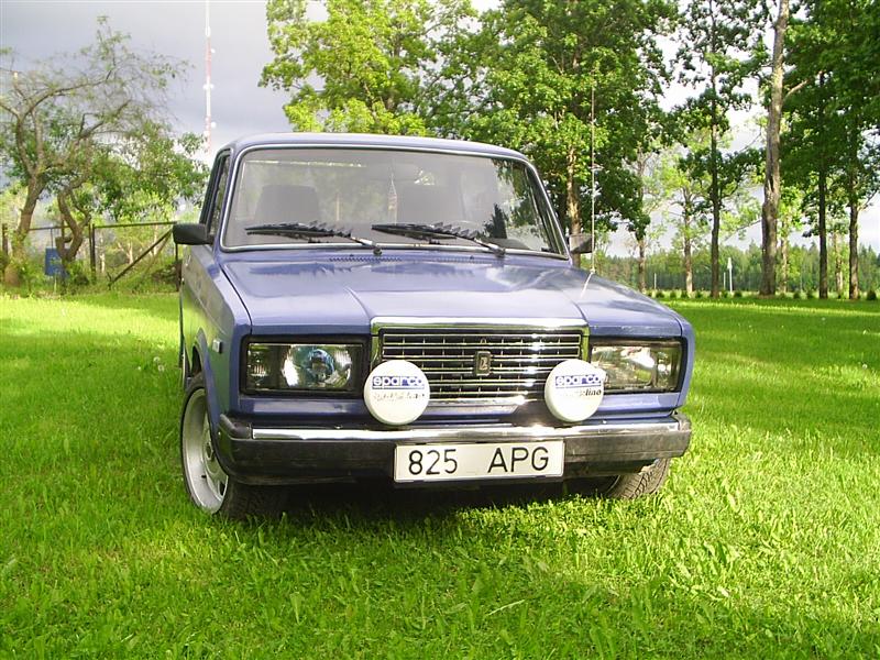

Vahepeal jälle natuke nokitseda saanud
Ära sai remonditud juhi iste. Varem ei saanud seljatoe asendit muuta, kuna selle spiraaliga varda kinnitusel olid kunagi nagad maas ning see kupatus oli ühte asendisse kokku keevitatud. Vanalt istmelt said vajalikud tükid lõigatud ja natuke keevitamist ning korras ta oligi
Mõni aeg tagasi sai alla pandud ka teine differ 4.44 ülekandega. Pärast mõningaid sõite avastasin, et kole õline teine. Siis sai masin küliti keeratud ja tegutsemine võis alata:D. Vahetuse läks siis diffri otsasimmer ning seal mingi puks seal difri otsapool.
Kuna masin juba küliti oli, siis võtsin ka garaazinurgast juba talvel sinna veetud 5 käigulise kasti ja sobitasin ka selle kuidagi alla. Kastil sai kah üks simmer ja kasti ning koja vaheline tihend ära vahetatud. Aga kuna minu 4k kasti tala sinna ei sobinud, siis sai aretatud mingid puksid kere ja tala vahele, et kast ikka õigesse asendisse jääks. Nüüd aga summuti vastu tala ja vibreerib seal kõvasti:sein. Esimesed proovisõidud said tehtud. Käigud sees püsivad ilusti hetkel, aga 2 käik läheb kehvasti sisse... mille viga see olla võiks? Mis seal kulunud?
Lisaks said veel vahetatud kõik õlid ja filtrid.
Veel sai täiendatud helisüsteemi natuke. Sisse läks Alpine ring. Ette võimu taha komponentkõlarid (13cm keskasagedused ja tweetrid) ja taha maki järgi aknalauale 17cm koaksiaalid). Helipilt muutus päris heaks juba
Veel sai veetud el ventikale lisa vooluahel, et saaks vendi juba enne rajale minekut tööle lülitada. Automaatselt hakkab liiga hilja tööle ja siis ei jõua enam maha jahutada.
Üks pildike kah siis:P

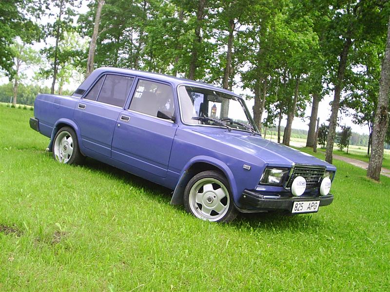

Täna sai omale ühed rattad veel koju veetud:spin Peal korralikud prostori vihmaslikid.
Ainuke kehv lugu on see, et eelmine omanik tahtis neid asju metalli kokkuostu kunagi viia ja püüdis rehve koduste vahenditega eemaldada. Selle tagajärjel on üks esimene velg kuvalda ja rellakaga puruks lõhutud:sein
Siit ka küsimus, et äkki keegi teab, kellel kusagil vedeleb üksikut sellist esimest velge?
Veel sai täna läbitud ilusti ja puhtalt tehniline ülevaatus. Ei nurisetud millegi kallal, peale selle, et veljed on liiga suured:D Tehase poolt pole sellist mõõtu ette nähtud.
Pildike kah siis;)
