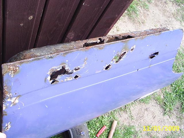

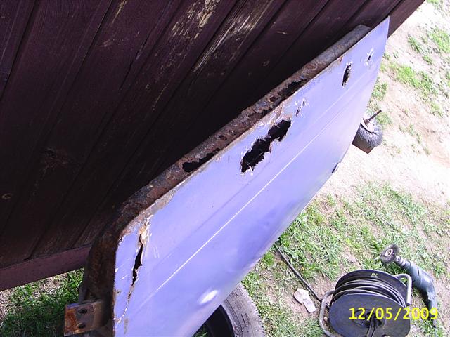

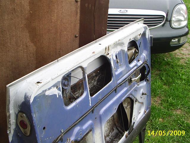

Keretööd käsil siis järjekordselt:spin Võtsin need uksed lõpuks ette. Ega tegelikult eriti hea mõte ei olnud... targem oleks olnud, kusagilt mõned paremas korras eksemplarid tuua:D Aga noh kui sai juba alustatud, eks siis teeb lõpuni ära ikka.
Parempoolne esiuks nägi pärast natuke kruvikaga toksimist välja selline:
Parempoolne tagumine aga niisugune:
Praeguse seisuga on mõlemad parempoolsed uksed nii kaugel, et ootavad pahtli ja lihvimistöid ning värvi.

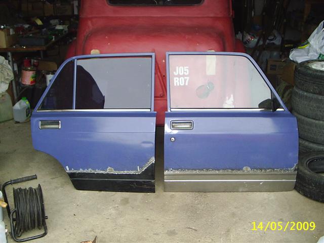

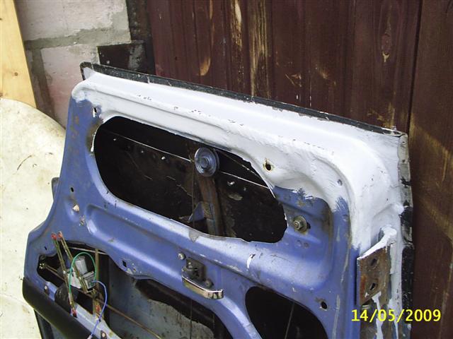

Aga praegu siis asi sealmaal, et ustel keevitustööd tehtud. Kole aeglaselt läheb see töö millegipärast
Täna nokitsesin terve päev otsa ja tulemust nagu ikka midagi pole... juhipoolsed uksed said pahtlit ja krunti natuke. Nüüd ootavad veel viimast lihvi, enne kui saab kompressoriga tegutsema hakata.
Tänasest seisust väike pilt kah:spin

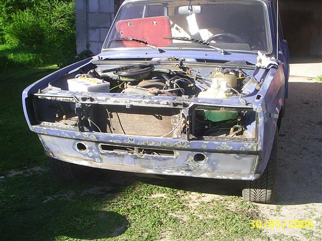

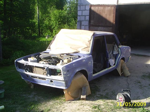

Täna sai siis jälle natuke nokitsetud. Mõtlesin, et kui juba niikuinii tegemine käsil, et siis kõrvaldan natuke roostesi kohti ka mujalt kerelt. Keevitatud sai esitiiva nurgale väike lapp ja tagatiivale sellesse kohta, kus kunagi asetses 1500 märk. Tiibadel olid varem näha lohukohad, mis olid eelmise omaniku tehtud pintsliga värviparandused. Neid ketaslõikuriga puhastades tulid välja roostekolded, mis said muidugi puhastatud.
Piltimaterjali kah siis olukorrast natuke:
Nina pärast ketaslõikuriga puhastamist. Roostekoldeid oli ikka päris palju.
Ja seis pärast pahtliga möllamist

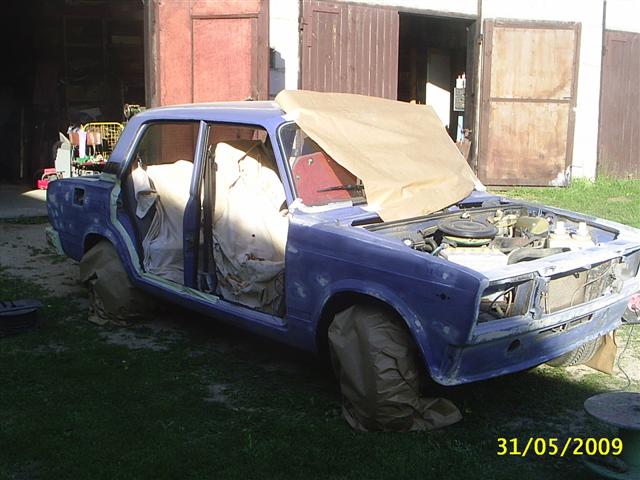

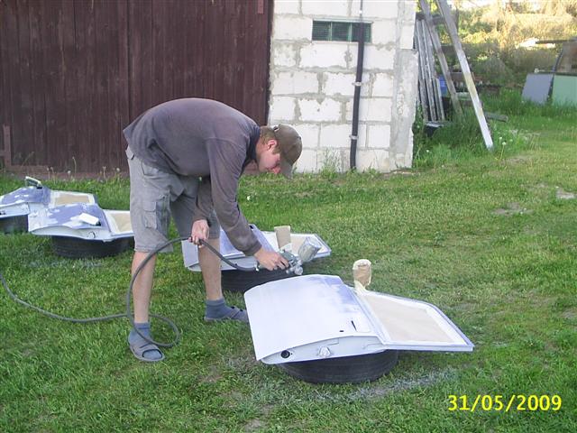

Uksed said kah lihvitud ja lõpuks ka krundi alla.

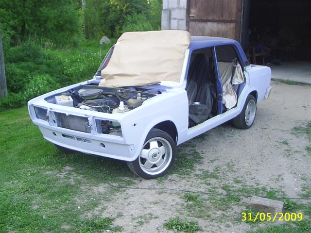

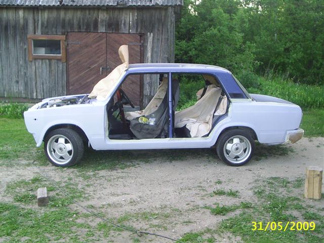

Ja sellises seisus sai siis tänane päev lõpetatud. Kuna homme veel viimane soe päev ilmateadustajate jutu järgi, siis peab homme jõudma ka värvi selga lasta.
