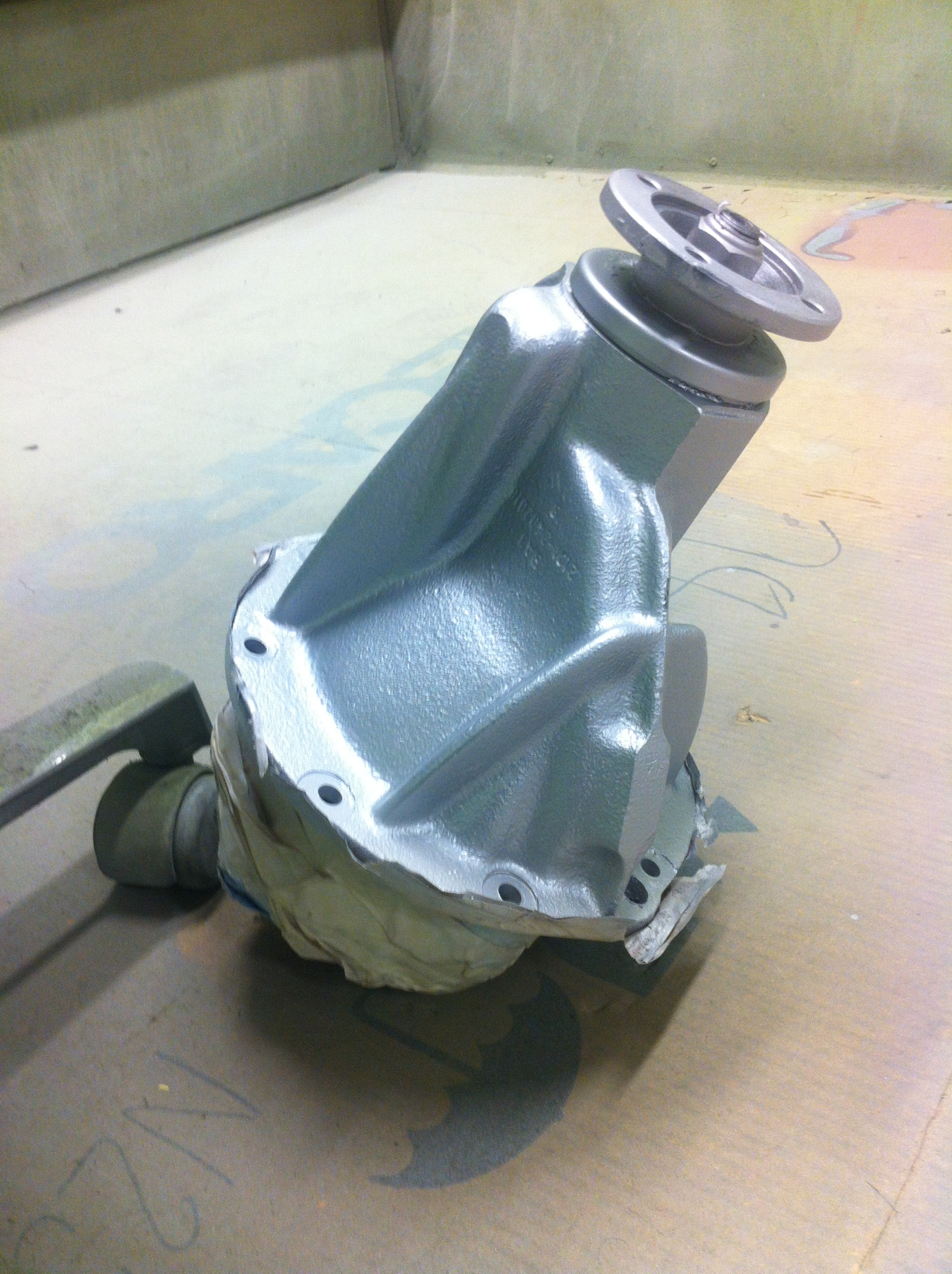

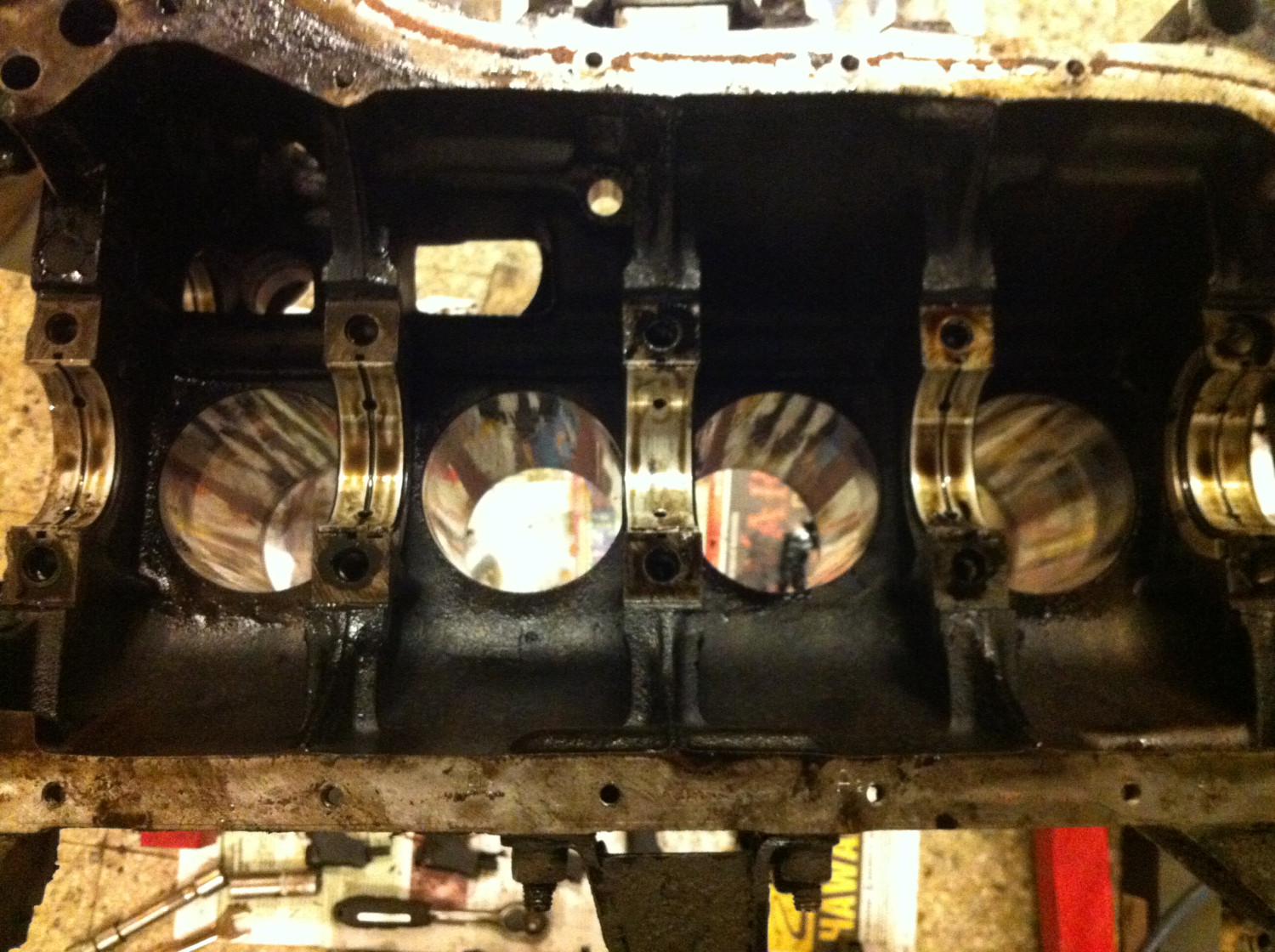

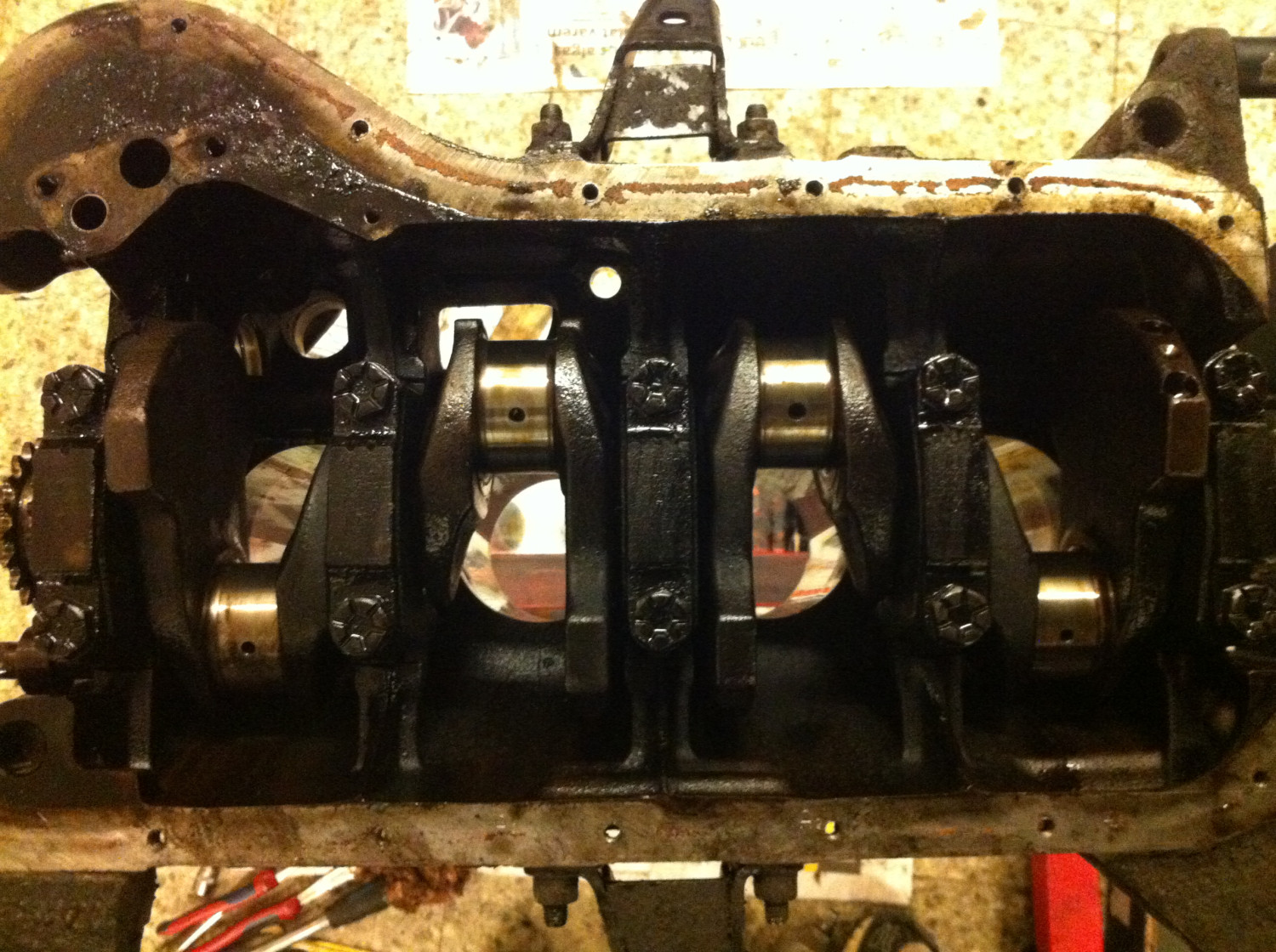

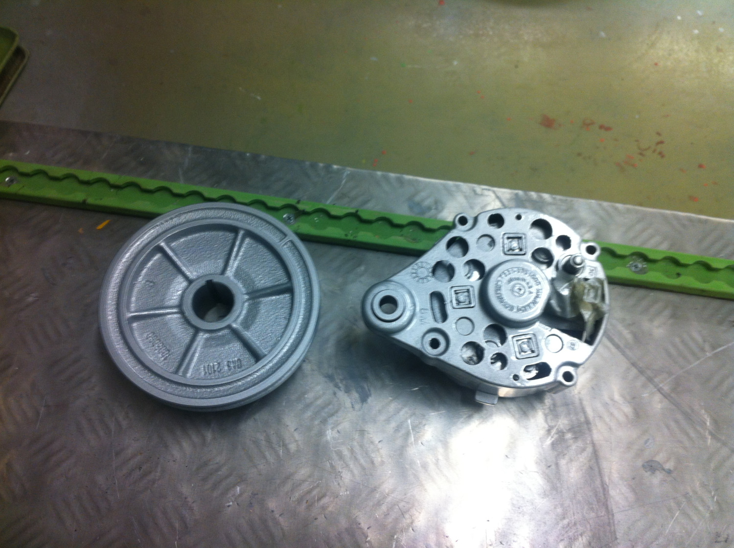

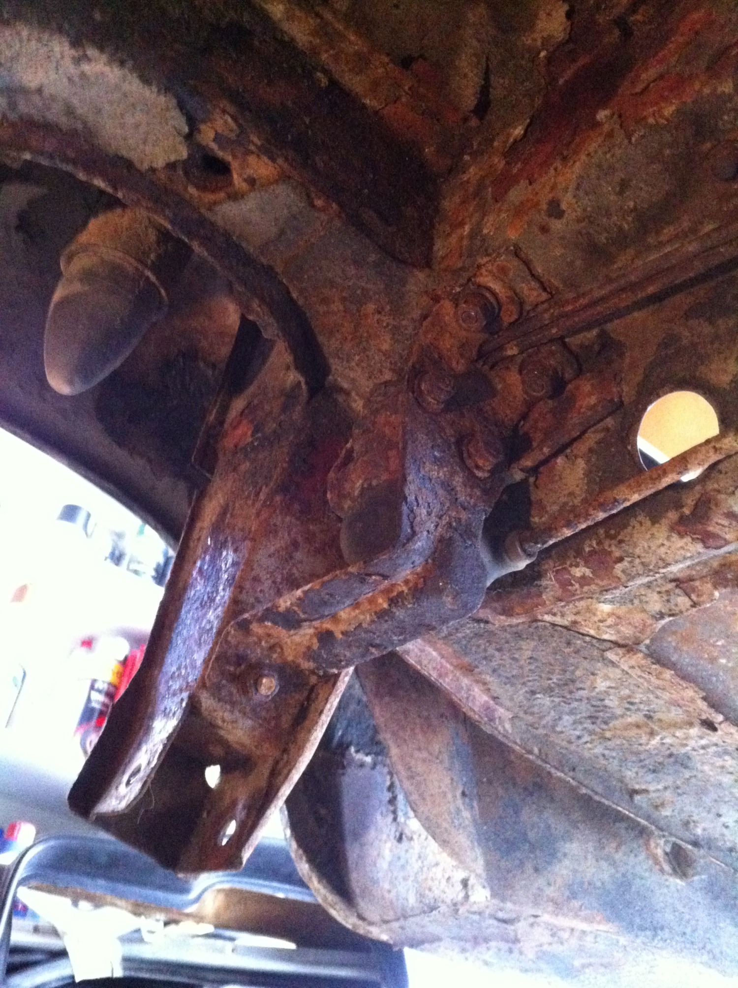

Asi edeneb. Silladetailid tsinkimises ja pulbervärvimine. Mootor sai laiali võetud; töötas teine, aga kui teha, siis korra ja korralikult. Ei kahetse, sest esimese kepsu saale oli viimasel piiril ja ketipinguti tükke oli karteris omajagu. Ei plaani "tuunida", tuleb lihtsalt täielik kappremont. Käigukast samuti targema mehe käes. Ja tänu siinsele foorumile sain teada, et 2103 tagasilla rduktor on vist üks kiiremaid (4.1) ja kuigi 100km/h oleks kindlasti parem 2106 reduktor (3.9), siis vist pole mootori võimu poolest mõtet vahetada - võite julgelt parandada mind, kui kellelgi on häid kogemusi. Kiirendus ei oleks mulle primaarne.

Hülsi pind tundub olema päris läikiv - enne uute rõngaste paigaldamist oleks hea üle hoonida blokk, kui puurima ei hakka... Rõngaid ära odavaid vene omasid pane, kui siis avtovaz originaal.
Mina soovitan blokist 1mm ja kaanest 0,25 maha võtta - saad surveastme kaasaegsemaks ca 9,45
Boonuseks see, et bloki pind on ilusti sirge - enamasti on bloki tasapind töötanud mootoritel üsna kõver ja ebatasane...
Kepsud tuleb kindlasti üle mõõta, et alumine silm väga lopergune poleks..
Sõna täielik kapremont on väga pretensioonikas - see sisaldab muuhulgas vända lihv, bloki puurimine remontmõõtu, plokikaane täielik remont (mitte ainult klappide soveldamist :) vaid klappide tööpinna ülelihv ning klapipesade ülelõikamine peale juhtpuksi vahetust jne) ja palju muud.
ma arvan, et ladaklubis on täieliku kapremondi tervele mootorile ainult mõni üksik kasutaja teinud...
edu!

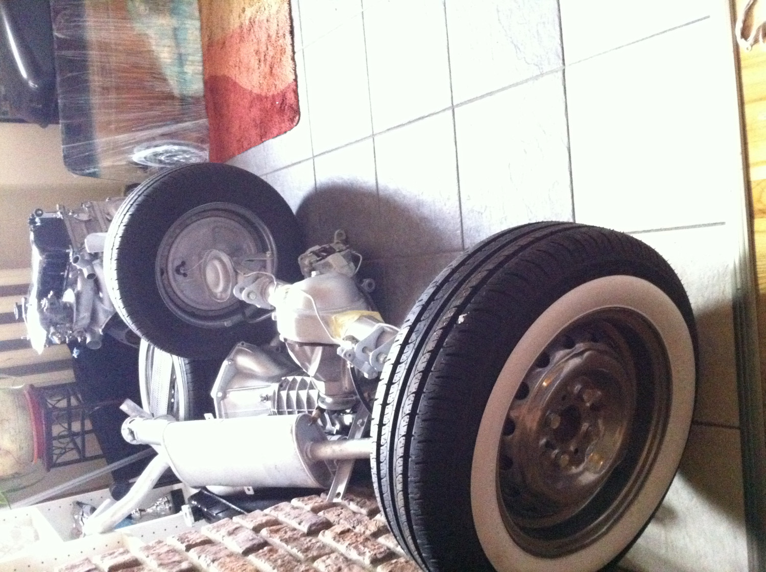

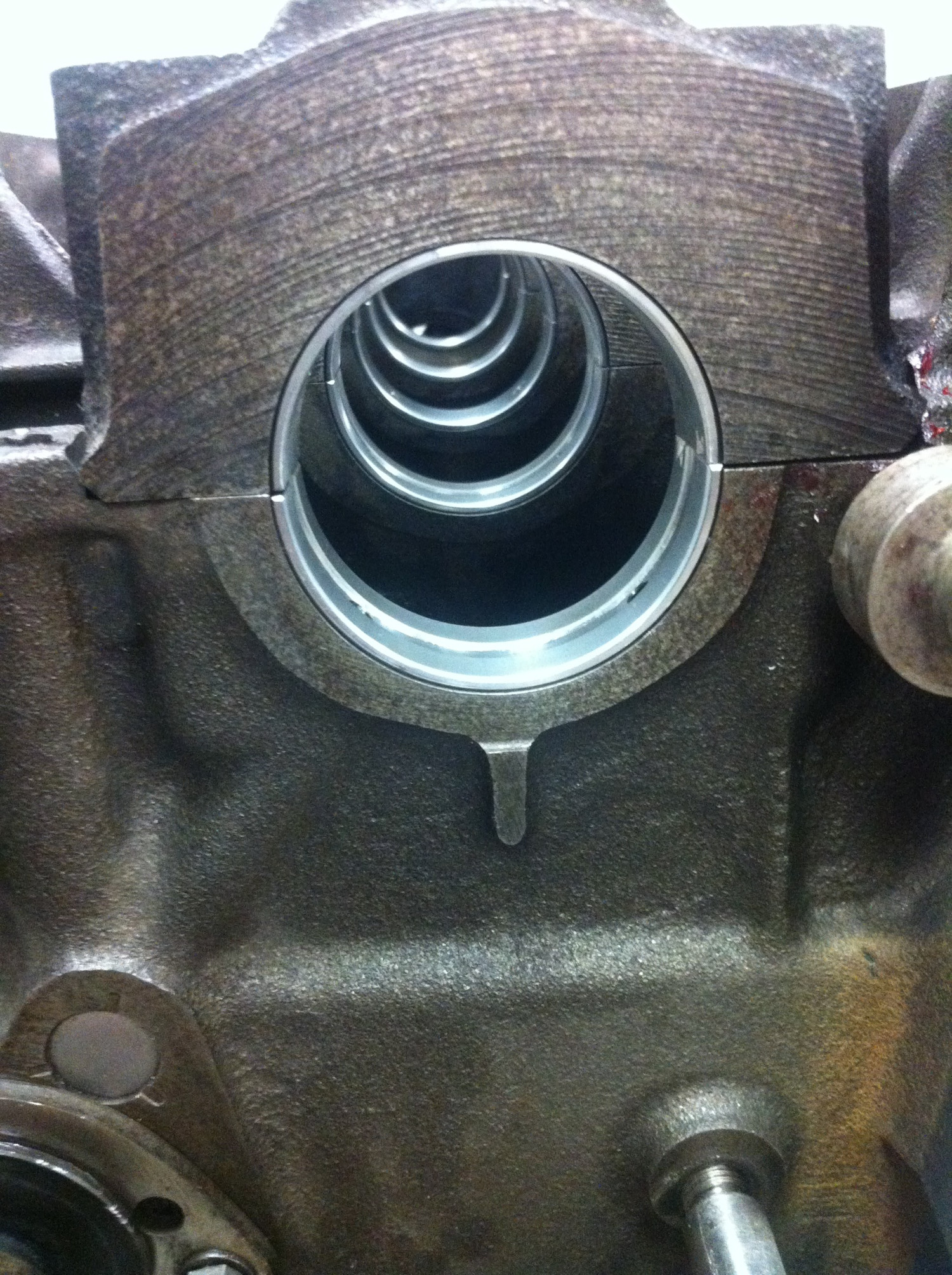

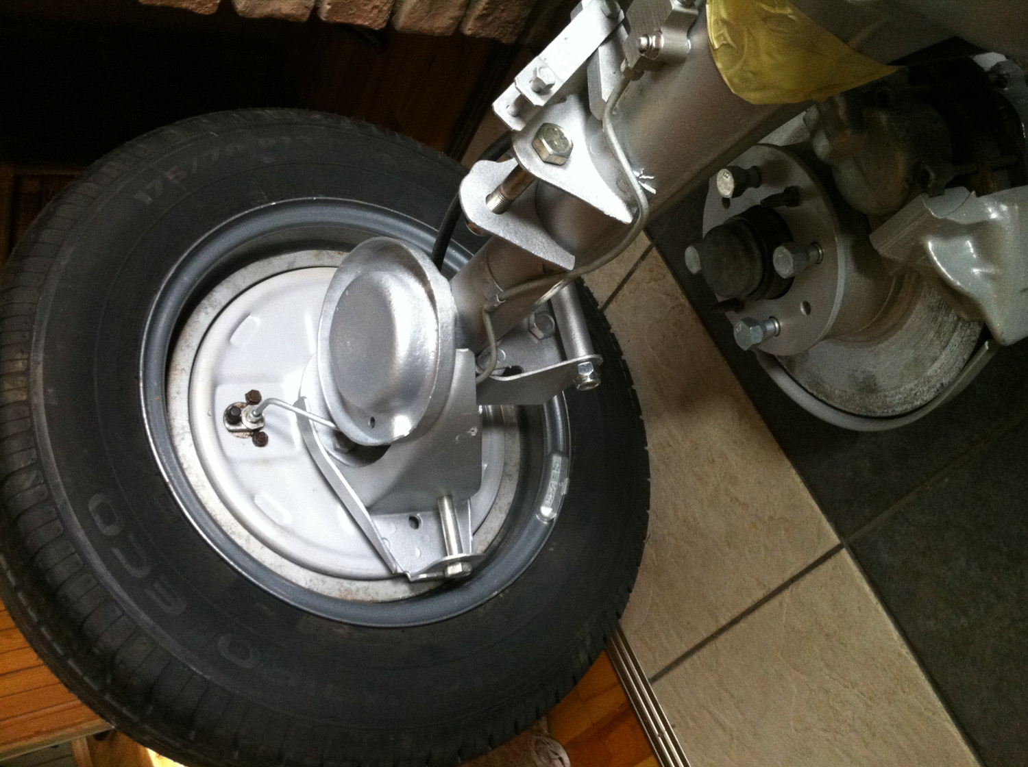

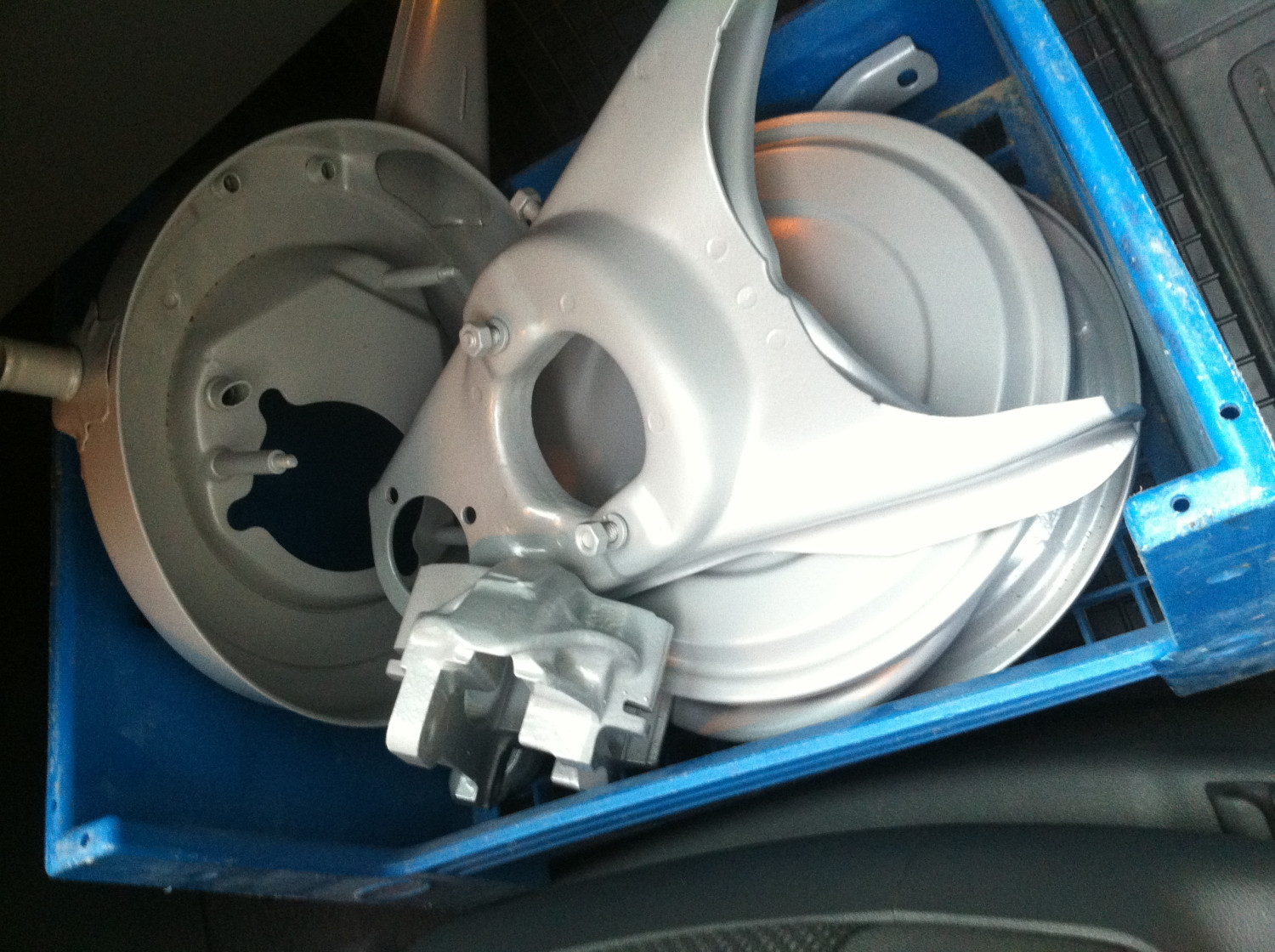

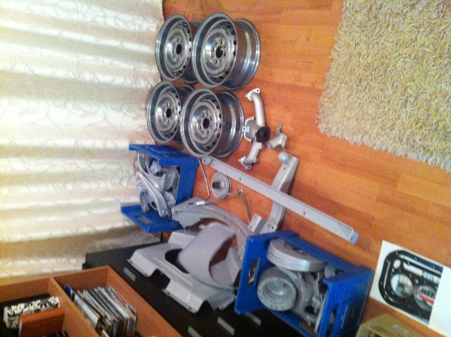

Mootori ja silla detailid värvitud ja järgmiseks mootori kokkupanek. Käigukast ja tagasild on saamas uued laagrid ning tuleva nädal peaks lõplikult koos olema. Tundub, et kõige töömahukam osa (keretööd) jääb hilisemaks, hetkel käsil mädanenud keredetailidele asenduste kogumine, et siis kõik korraga ära teha. Istmed Pärnust Tallinnasse veetud ning peatselt nahatamisse. Kaalun kahe koha vahel: sadulsepad.ee ja superhead.ee.

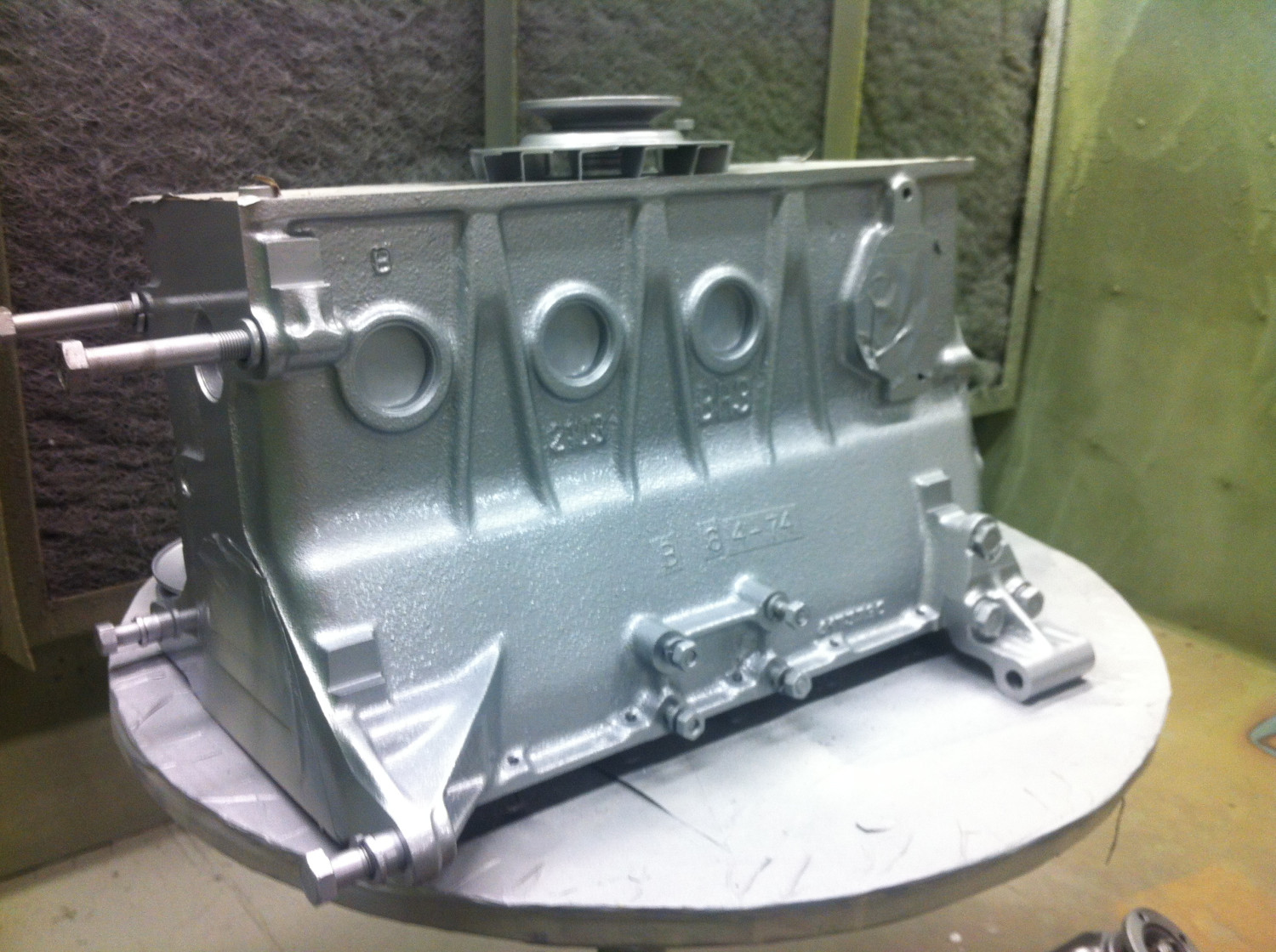

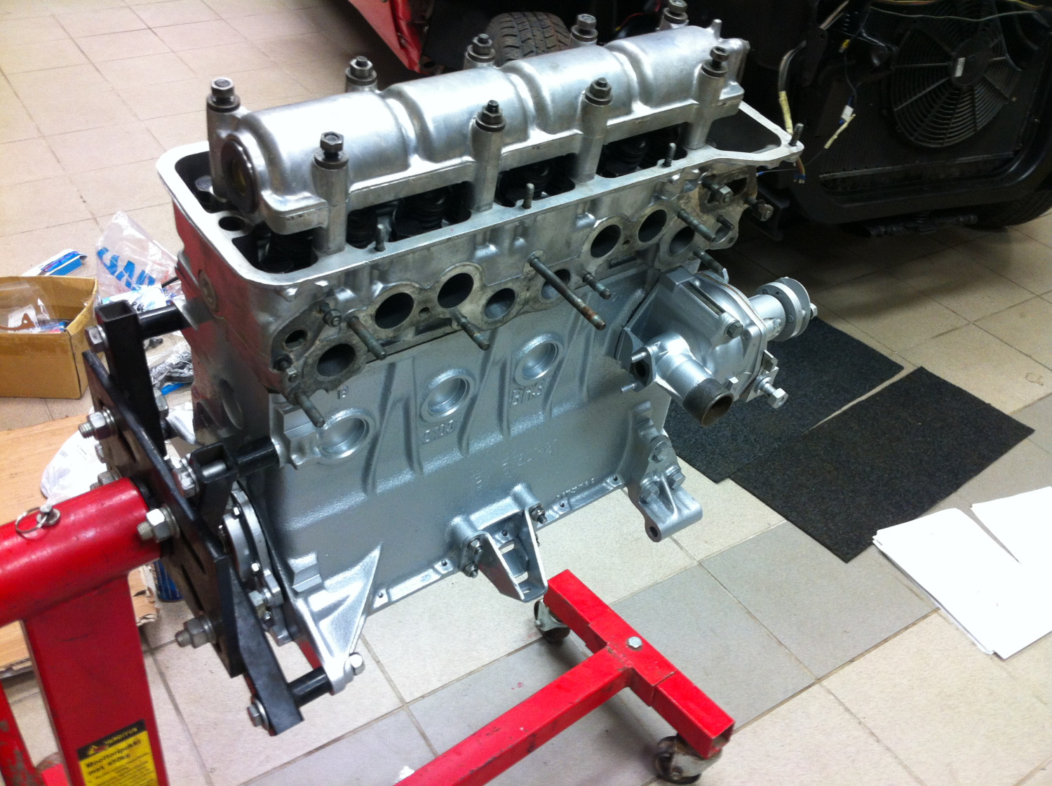

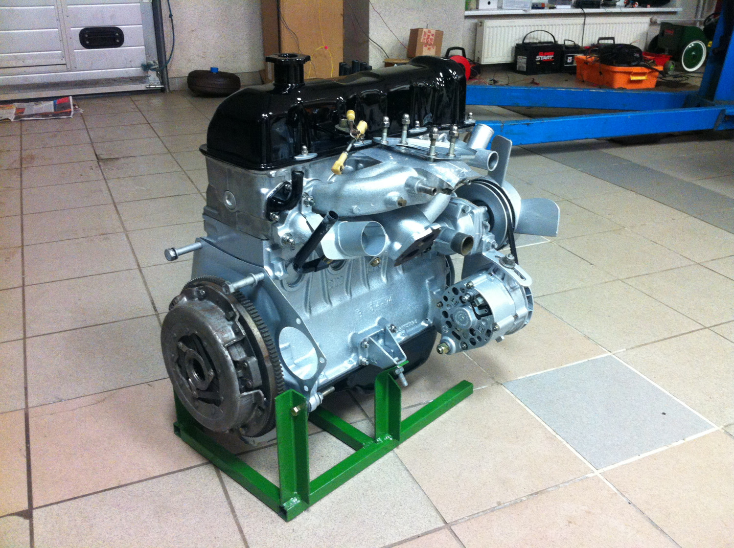

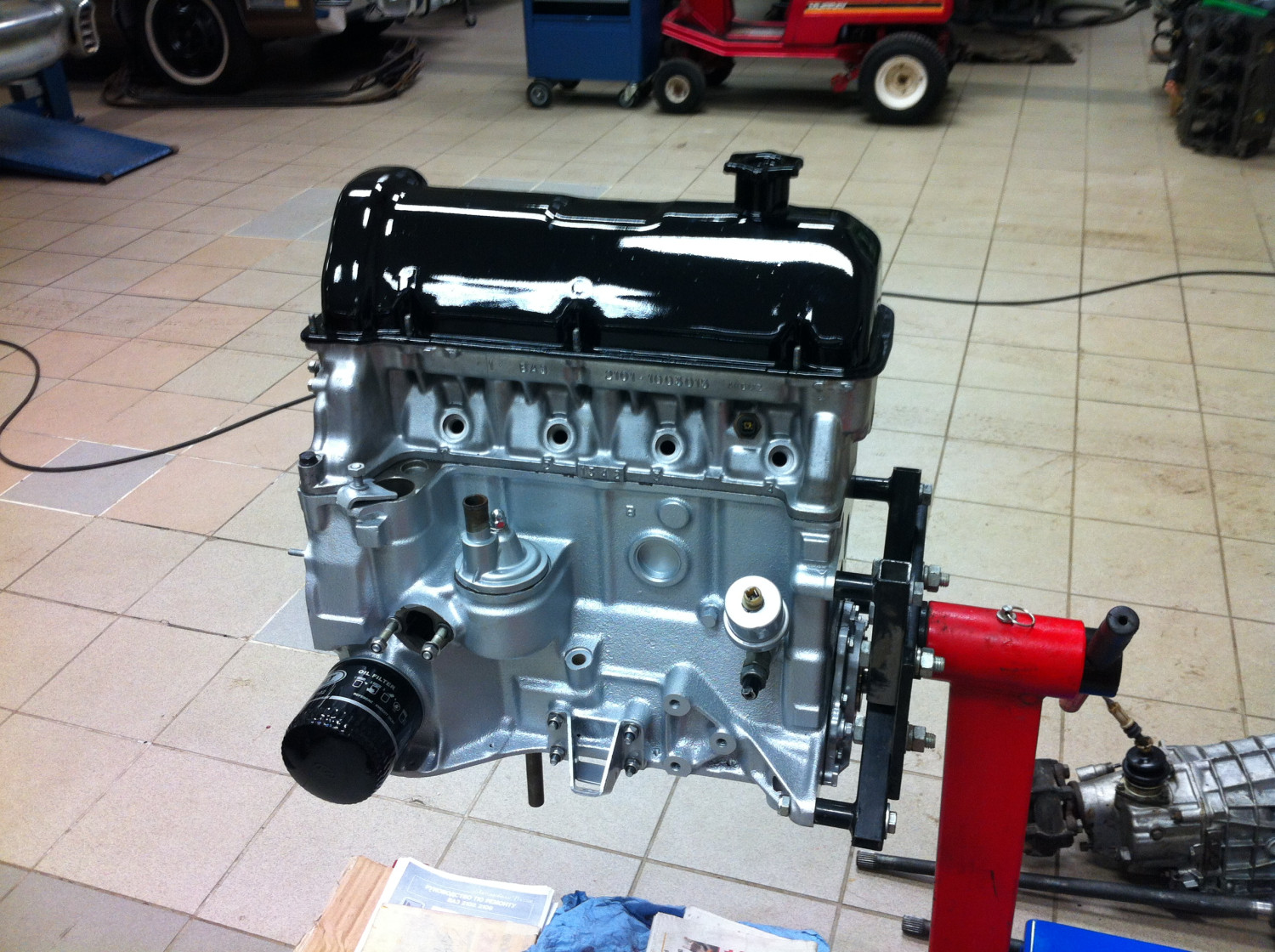

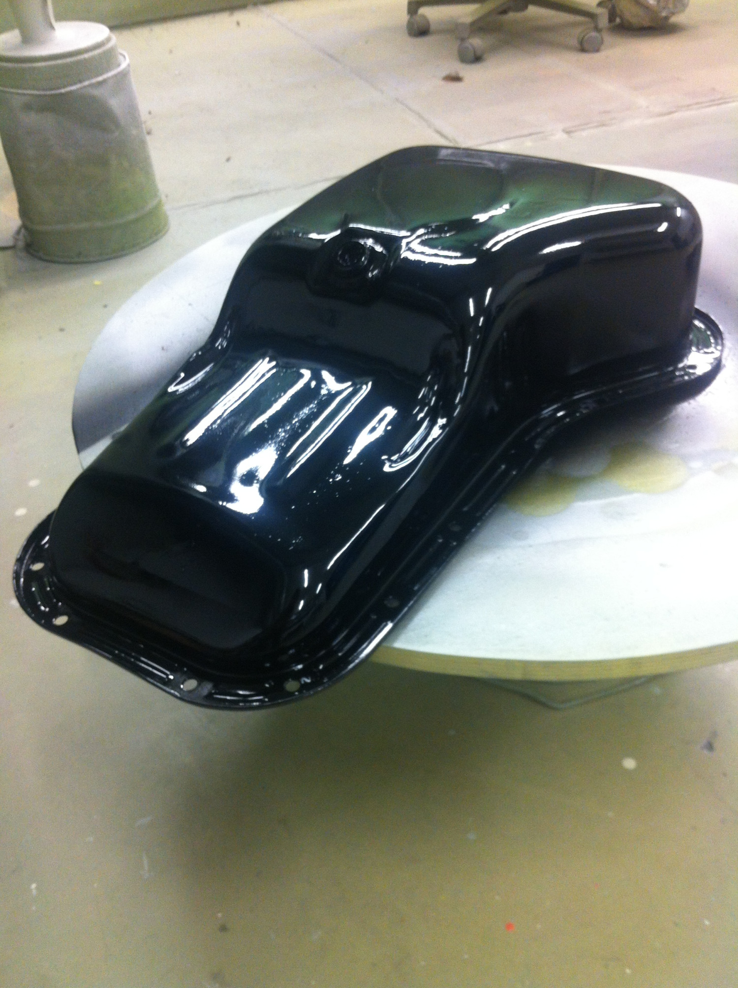

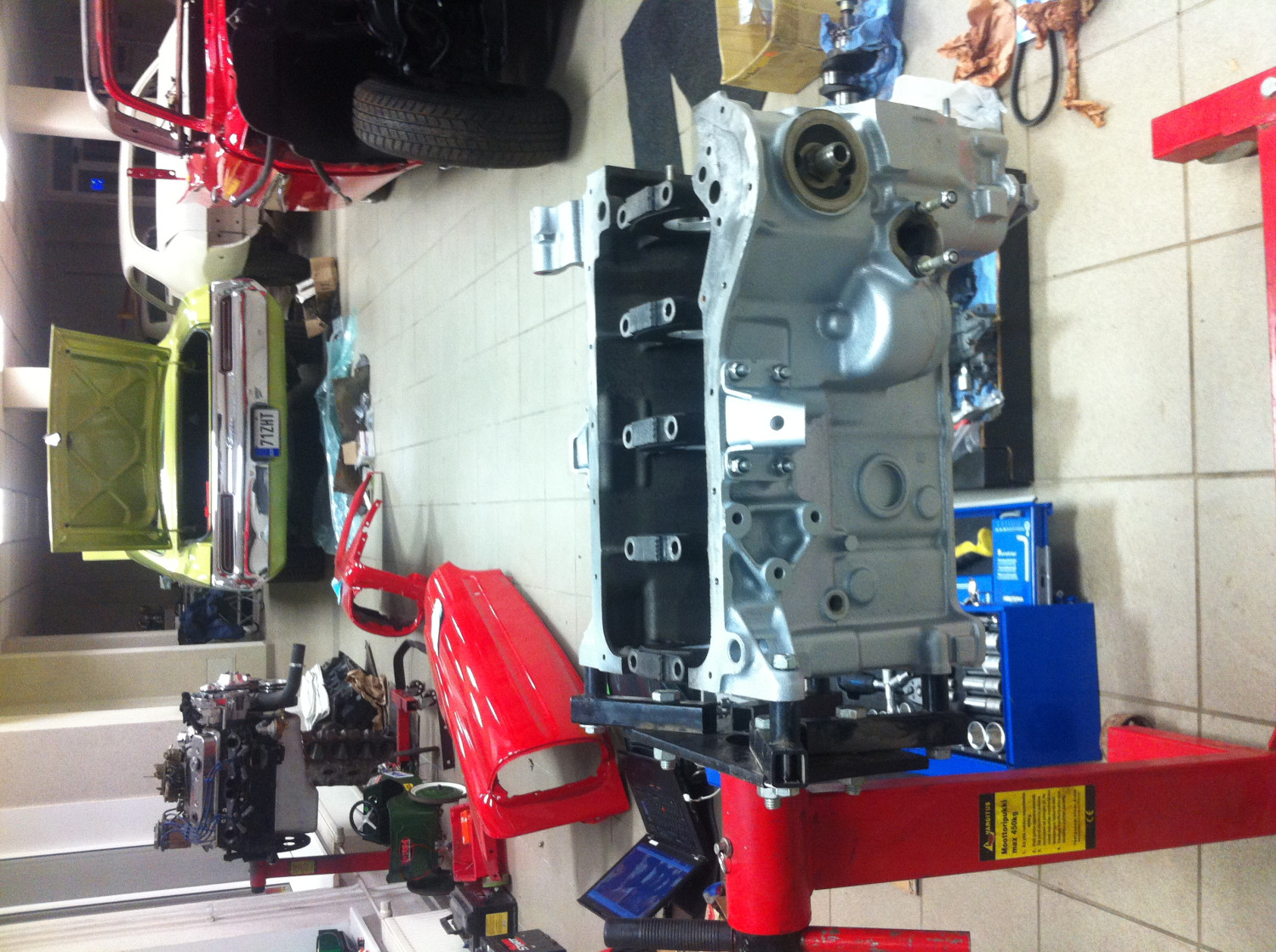

Mootor sai kokku
Postitus Postitas MagneticMRO »
Seest ja väljast uus.
Kaubandusliku välimuse lisamisele sai üsna palju aega kulutatud:
Viimati muutis MagneticMRO, 18 Juun 2023 22:53, muudetud 1 kord kokku.

Sellist puhast mootorit ju lausa lust omale kohale tagasi installida! :)

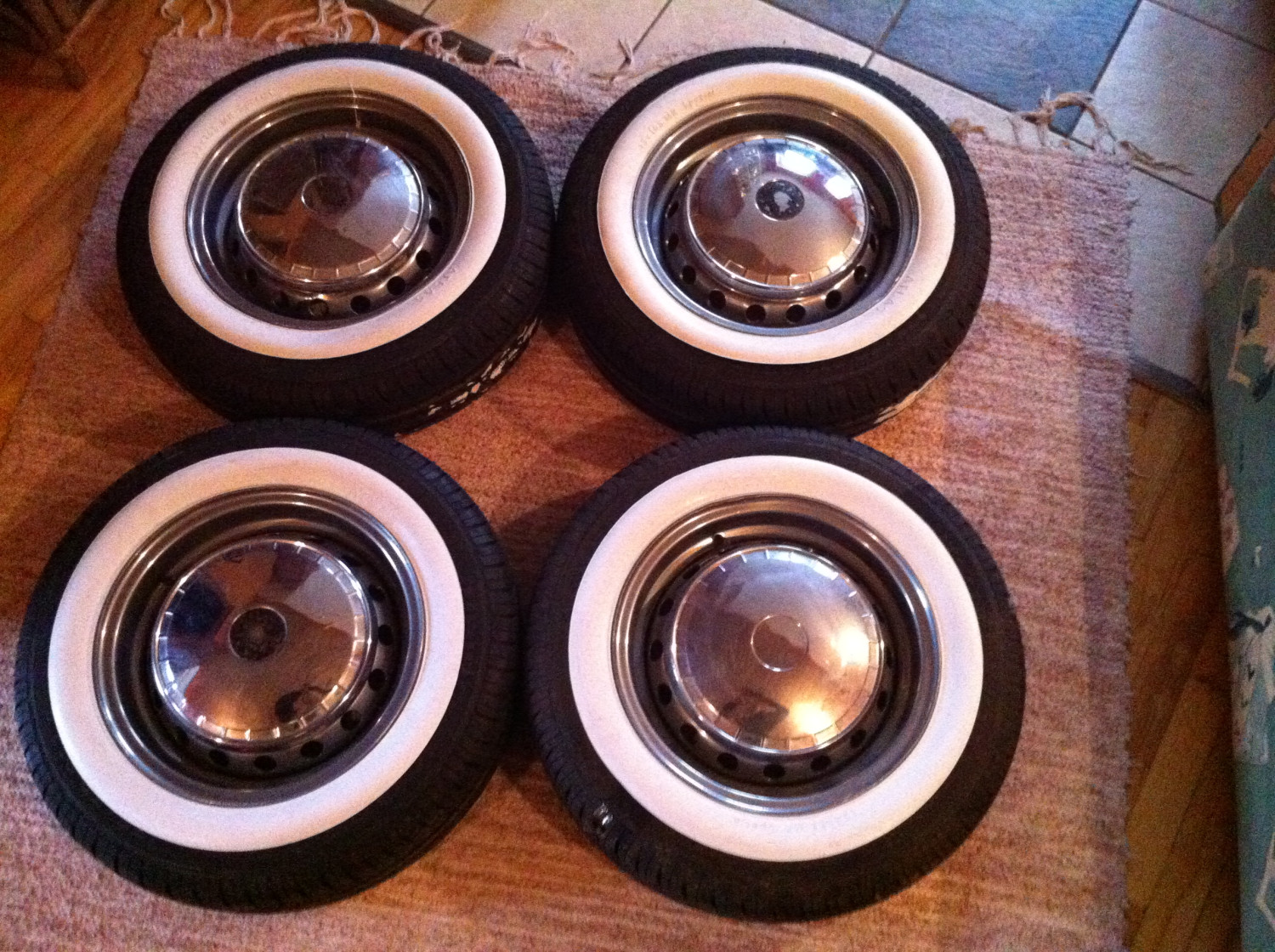

Rattad

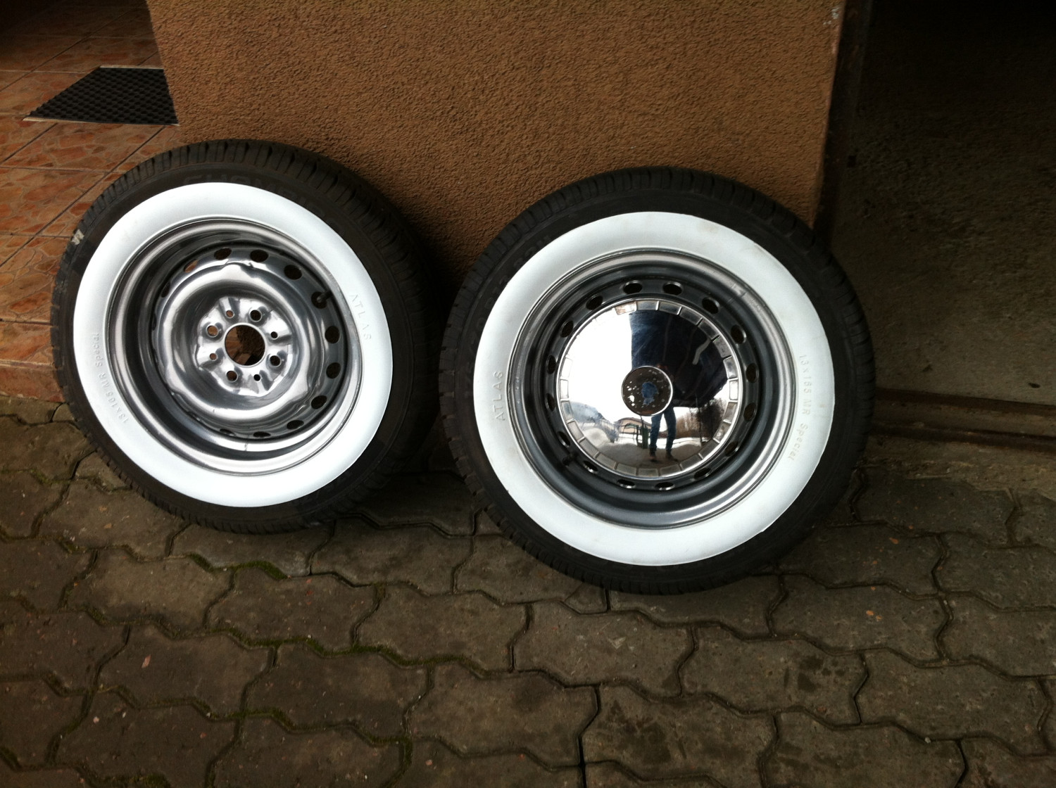

On millel veereda:

MargusR
Postitusi: 244
Liitunud: 20 Apr 2010 21:17
Asukoht: Rakvere
Autod: Subaru Forester 2009
Postitus Postitas MargusR »
Huvitav,mis värv see küll on mis white wallidel kestab?:)
Vene raud on lollikindel iga ilmaga.

MargusR kirjutas:Huvitav,mis värv see küll on mis white wallidel kestab?:)
Valisin värvi asemel need: https://www.youtube.com/watch?v=jSIKixEAbow
Aga seda värvi julgeks soovitada: http://www.mrwhitewalls.com/ Netiavarustes kiidetakse, aga ise pole proovinud. Need mis mina panin on leidnud kaa palju kriitikat, aga eks näis. Siin leida siis kriitikat: http://forums.pre67vw.com/yaf_postst187 ... blems.aspx

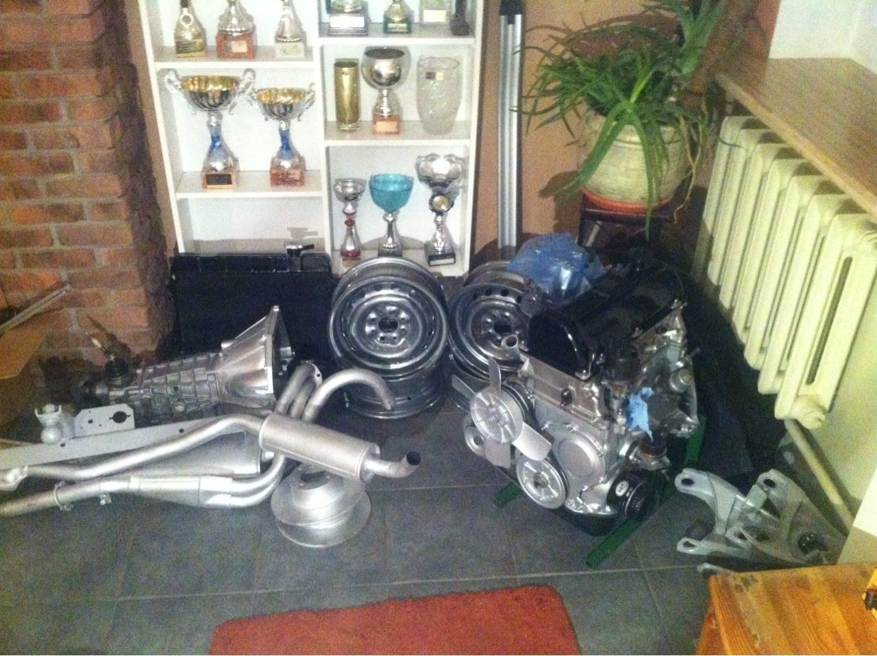

Komponendid valmis ja ootavad paigaldamist
Mõne nädala pärast kere käes ja läheb kokku ladumiseks:

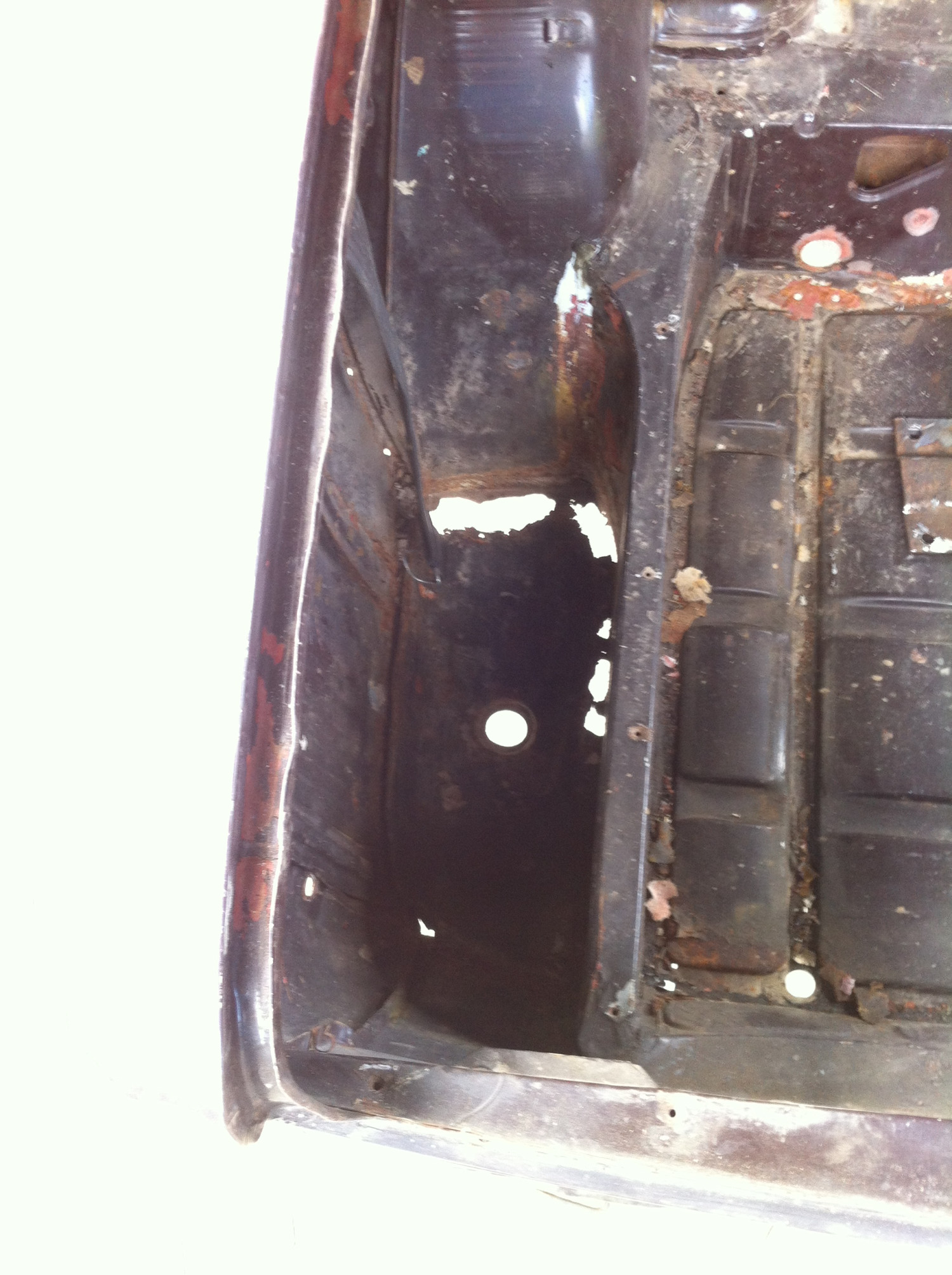

Keretööd

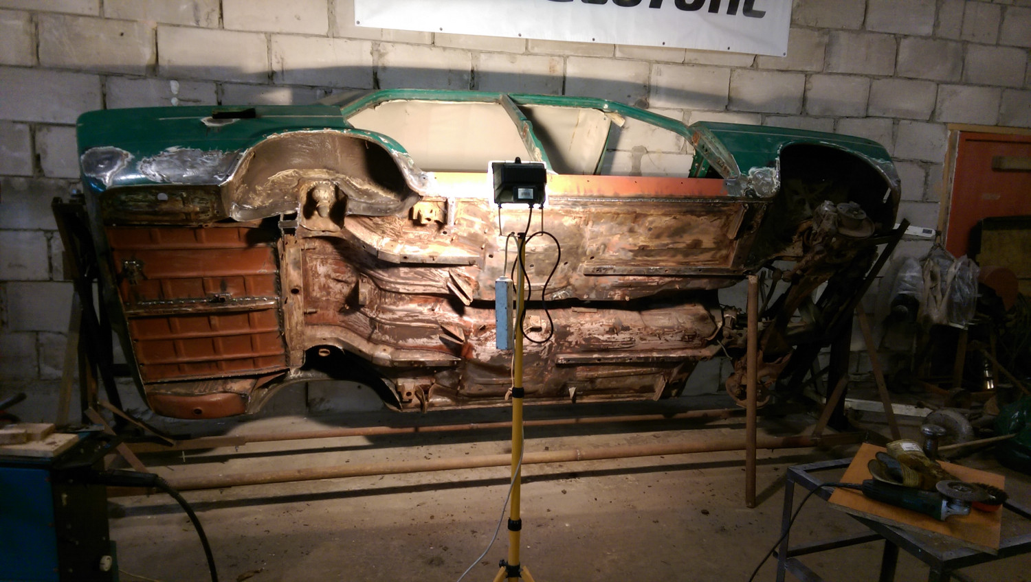

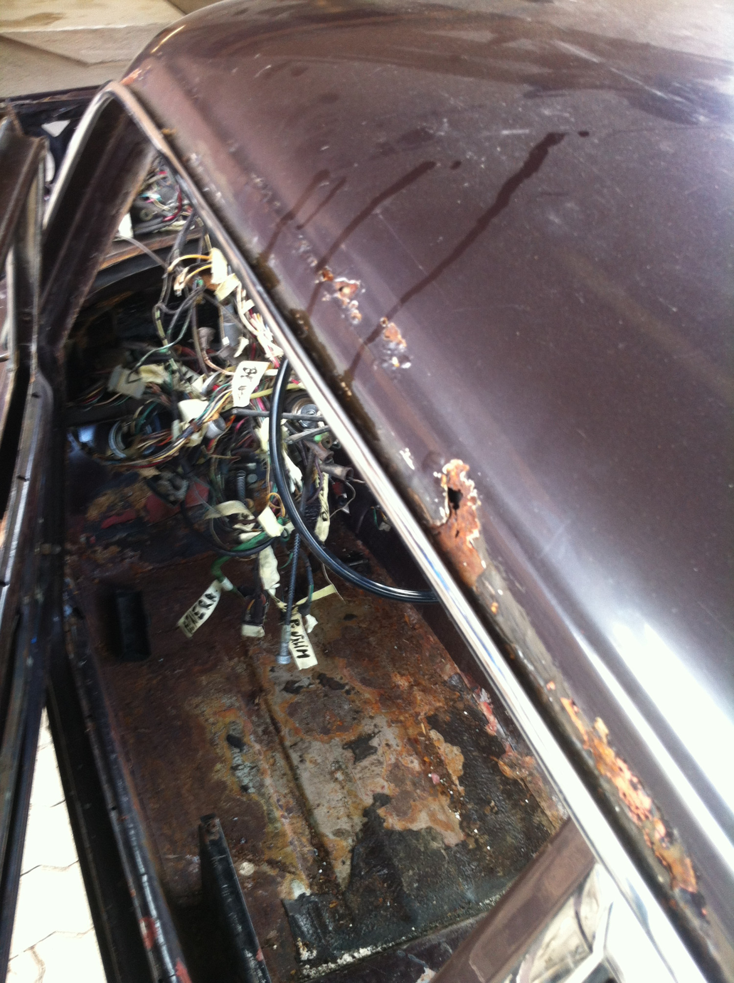

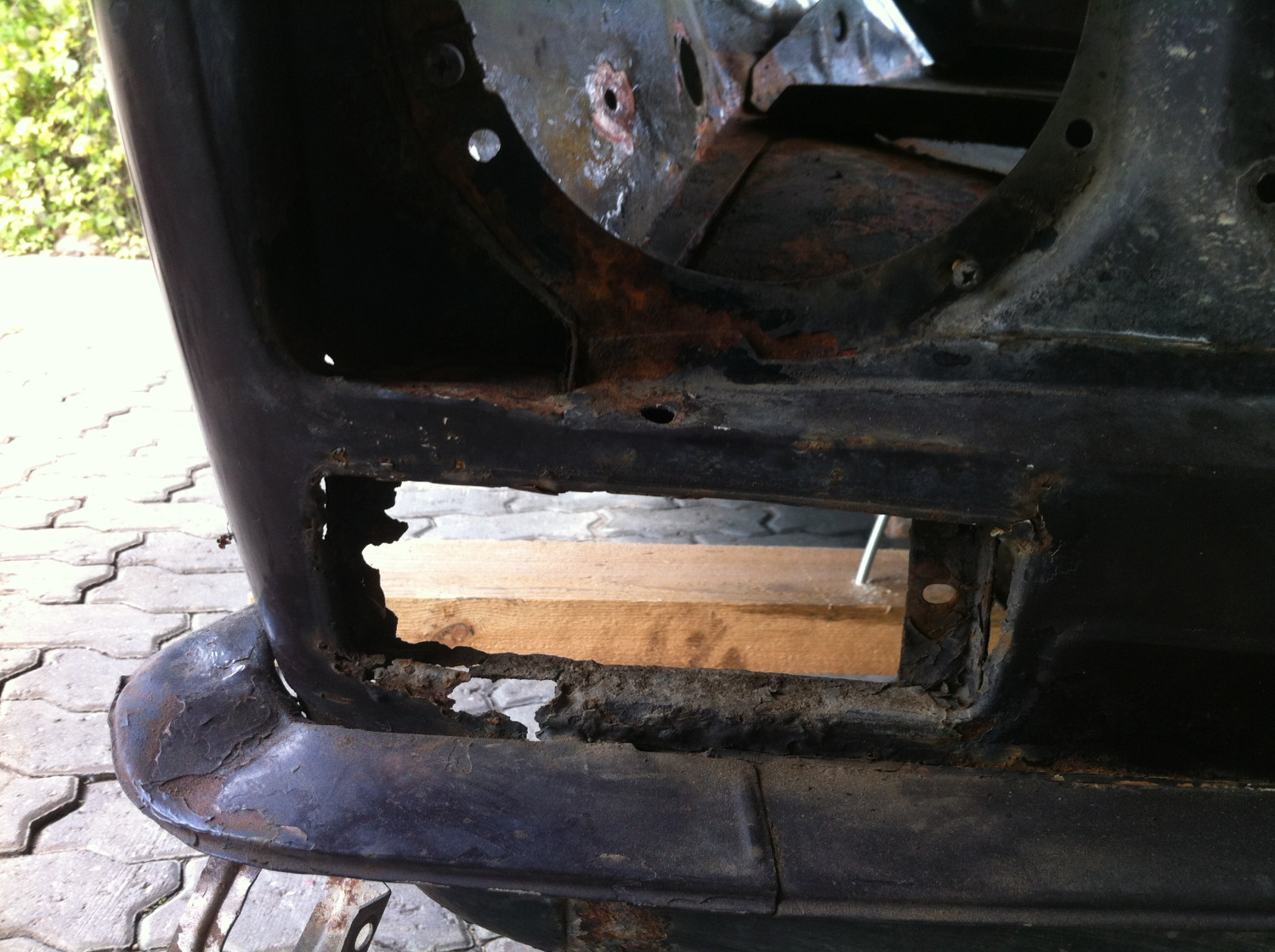

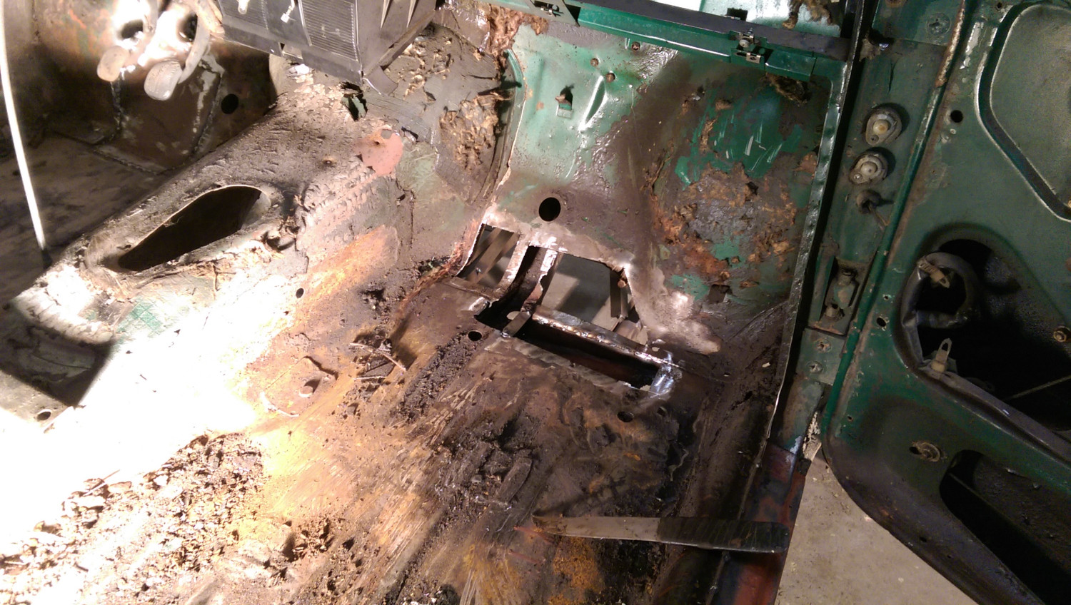

Polegi kerest vahepeal pilte pannud. Igatahes tänud Holdenile, kes keretööd tegi. Enda originaalkere oli väga halvas seisus ja tegime kõik ümber teisele kerele (selleks ka roheline kere grillil). Kolmandast pildist alates on enda esialgsest kerest (esimesed kaks asenduskerest):
