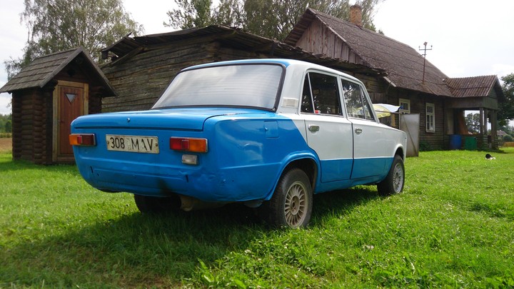

tervist!, pole vägakaua postitanud siia, kuna pole autoga ka väga palju toimunud. Oli vägasuur motivatsiooni auk. Aga õnneks nüüdseks motivatsioon tagasi ja auto ehitamine käib täielrinnal. AUTO TÖÖTAB JA SÕIDAB!!, sain siis mitte käimaminemise anomaaliale jälile ja põhjuseks oli oma hooletus.Õlipumba ratas oli lahti tulnud ja istus viimase ääre peal. Õnneks mootor kannatada ei saanud, ja kõik jäi terveks aga karter oli põhimõtselt bentsu täis
. sai see korda siis, uued tihendid jne. Auto ikka käima ei lähe, aga juba lubas. Süütepool oli kutu ja küünlajuhtmed oli põhimõtselt ühe traadiga kuidagi, said need siis oma vanalt escordilt ära võetud ja auto ikka käima ei lähe, sai siis süütepool äravehtatud siguli oma vastu. süüde enamvähem paigas ja auto oli laksu pill. töötas küll, aga väga halvasti ja seda siiamaani, süüde on enamvähem paigas, aga nuka ja vända märgid vist pole. aga no see selleks. mis siis vahepeal veel toimunud, auto sai endale alla riisipüti
, hääled läksid päris mõnusaks. uued rehvid on all, pidurid on töökorras ja ega väga muud midagi. hetke seisuga on auto ära matistatud jälle, värvin uesti üle ta, kuna eelmine kord ei saanud väga korralikult, krunti jäi mõnestkohast näha, ja värv jäi liiga paks, püstol tatistas põhimõtselt värvi. Keevisplokk differ lendas laiali

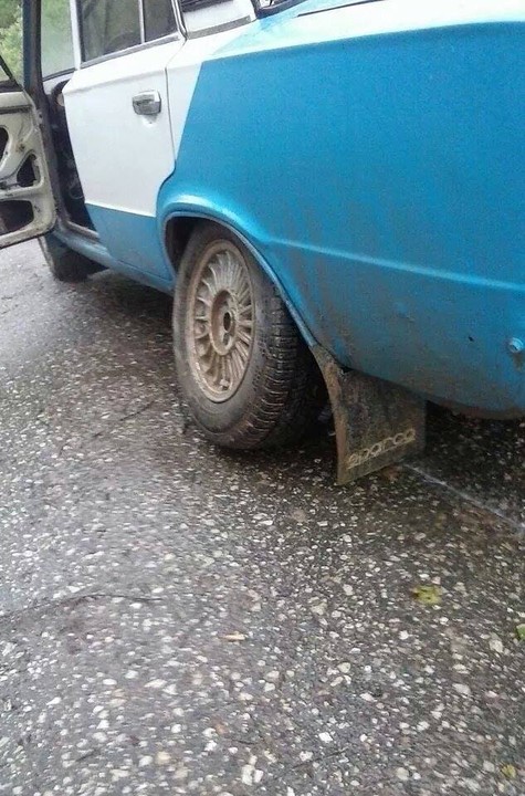

. sõiduajal lendas velg alt ära, trumli lõi puruks, õnneks muud midagi. alguses mõtlesin, et miks mu auto kohe mitte üldse edasi ei lähe, sai proovitud nii erinevaid karpasi ja asju aga ei midagi. auto läks ülihalvasti pöörde, mõtlesin juba vahepeal, et võtan uuesti pulkadeks mootori vist. Aga miks ta ei läind põõrdesse, oli jälle mu oma viga, mul oli mingi plastik gaasi junn reguleeridut vanasse seadesse, nii nagu ta oli olnud ja siis oli gaasi pedaal koguaeg suhteliselt põrandas, aga to sai nüüd uuesti ära regullitud. Müüd läheb nagu loom edasi, minek on ikka viimasepeal, ja jõudu on ka päris normaalselt, kuigi juba tahaks juurde
. vahepeal hakkas ka mootor õlitilkuma, üks probleem sai lahendatud, see oli mõraga klapikambrikaas, aga nüüd on teinekoht, õli tilgub pükstepeale, sõber arvas, et otsatihend. See sai uus pandud, pole veel väga uurima hakanud, mis jama on. Kui gaasi anda siis õli tilgub rohkem. aga see selleks. Vahepeal tuli perre ka uus liikur, isa ostis enda unistuste siguli. Täiesti originaal puhas 06, 1,6 mootoriga. auto on reaalselt 100protsenti originaal, 51k läbisõit. Sai ta toodud siis võrust, ühe 90 aastase vanahärra käest. autol on isekirjutatud hooldus raamat. õlid ja asjad on alati ära vahetatud õigeaegselt. aga vähem mula ja rohkem pilte.

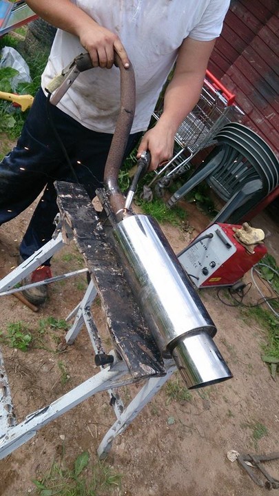

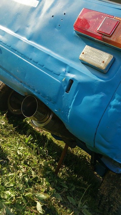

summuti auto all:

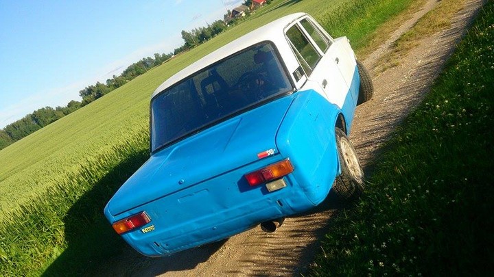

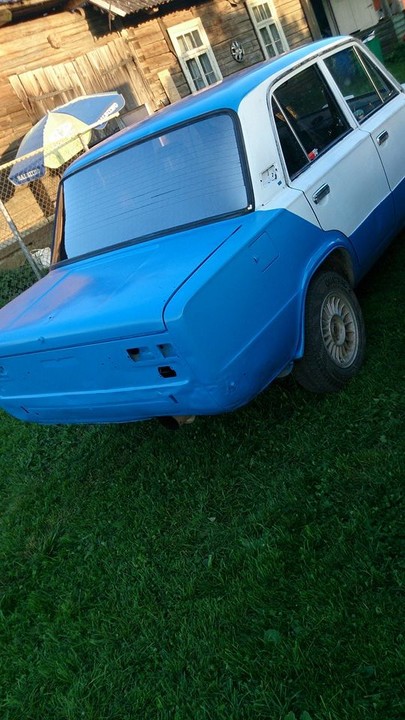

nii sai ta tehtud:
siis kui ratas ära tuli:

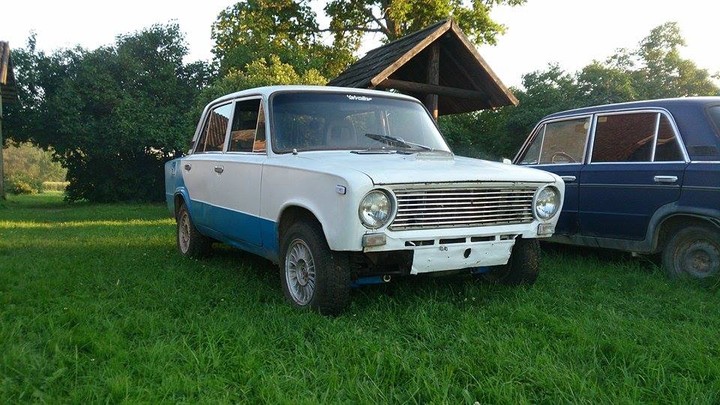

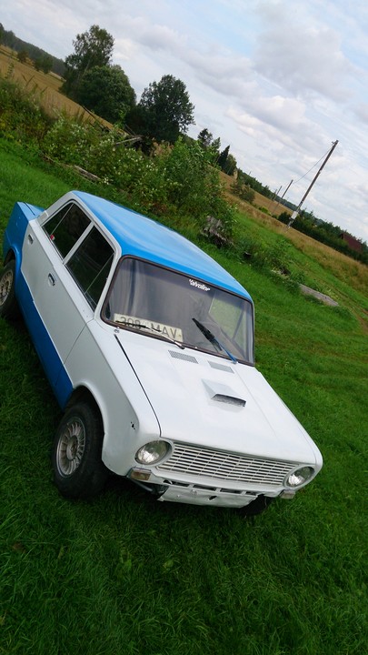

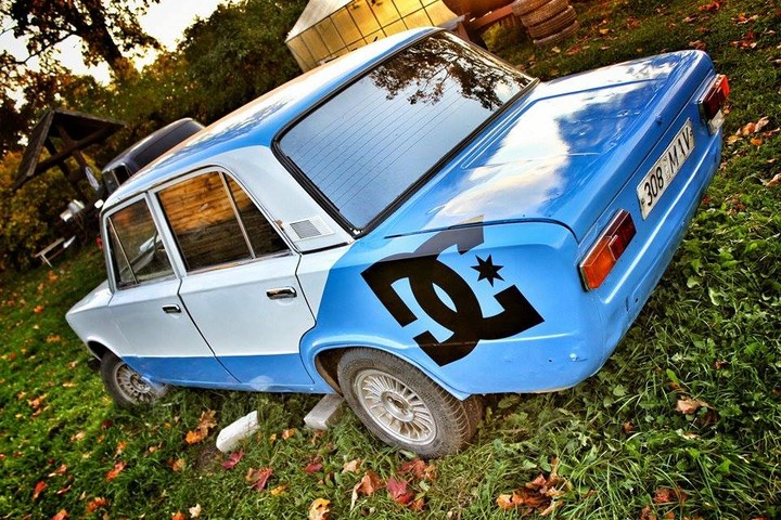

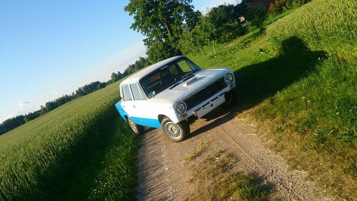

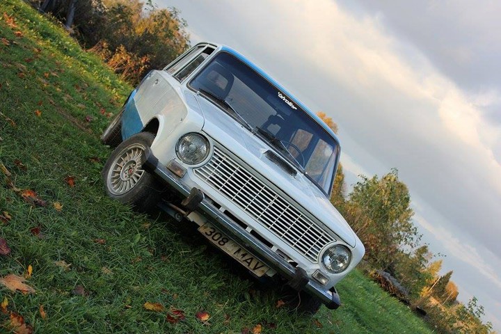

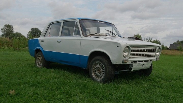

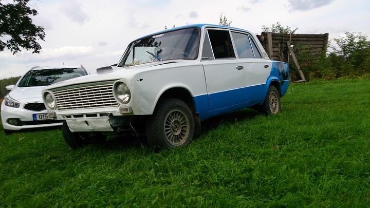

hetkel siis selline, ootab valge osa värvimist, katus sai siniseks tehtud, mu meelest sobib täitsa hästi.

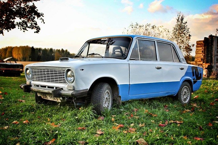

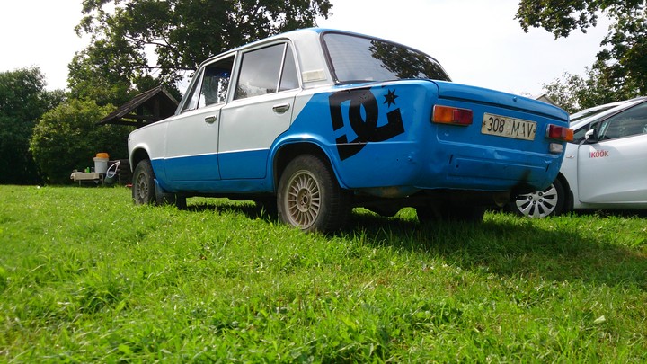

Nonii, auto nüüdseks ära värvitud ja masinaga ära poleeritud. Peegeldus jäi värvilt päris hea isegi, aga noo pole just tead mis. Leidsin ka tänu feiŠbuukile auto originaal dokumendid üles. Auto isegi täitsa arvel veel, viimane ülevaatus oli 2003. esmane arvele võtt eestis mäletamist mööda oli kas 97 või 99, seega on ta kuskilt toodud. Ennem üle eelmist omanikku sõitis auto põlvas ringi aga no see selleks, pildi materjali ka teile.
hetkel välimuselt veel vfts tiib puudu, stangenurgad teen plastikust tagasi ja siis vast panen mingi lisa külge. Karpidele tahaks mingid plastikud panna siis pole neid mõlke näha. kui ülevaatuse ära saab siis ostan ka mingid uhkemad veljed alla, nood teeks arvatavasti valgeks ja siis randid teeks siniseks. Elektrilise poole pealt, peaksin veel numbri tuled, suunad ja tavatuled korda tegema. Hetkel veel puudu korralik radikas, korralik armatuur, spido ja õlisurve näidukid puudu, aga nood oleams juba. Sisu on veel pooleli, ennem talve tahaks ära värvida seest. Uksepolstrid oleks vaja külge panna, akna trossi süsteemid oleks vaja korda teha, hetkel ainult üks töötav tõstuk
