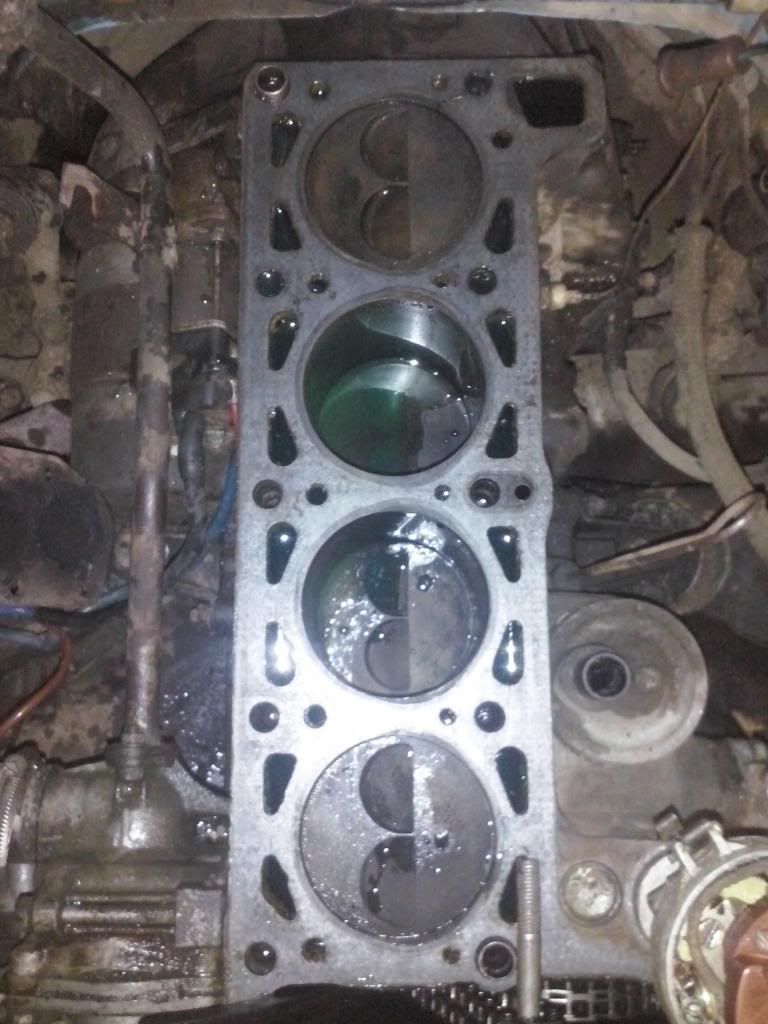

vana pada laiali, olin juba kolbide-kaane vahetusega arvestanud, aga tutkit vasja blj**.
Ehk siis uuesti mootor ja kast maha, ja kardetavasti väntvõlli vahetus. :(

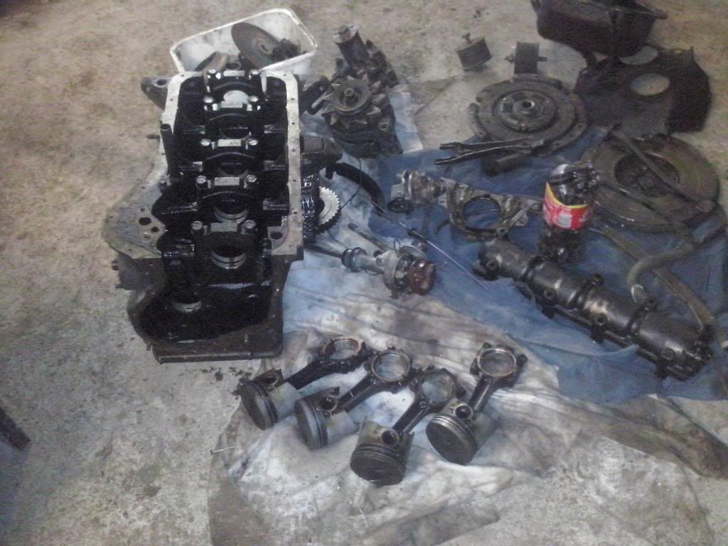

Nii, vahepeal sai siis üks "uus" mootor toodud, 1.6 jälle. Vana mootori eest sain 30 eurot, seekord sai toodud pool sigulli 20 euroga.:lol
Vanast mootorist kolvid-kepsud, hooratas jms. Täna tõin uued saaled, rõngad ning tihendid ära. Samuti sain esisilla talaga ühelepoole, homme üritan silla kokku panna ning kui aega üle jääb siis ka alumise otsa mootoril kokku panna.
lego, mis läheb enne kokku panemist diislisse ligunema.:cool:

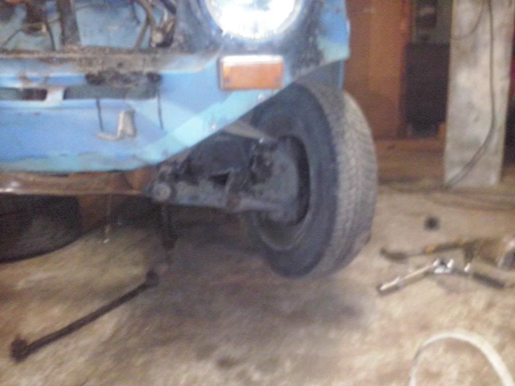

Silla jutt:

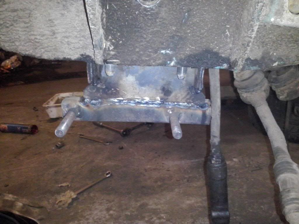

sai vanad kinnitused ära lõigatud, ja uued tehtud karprauast. Uued poldid said mingi lääne auto kaanepoldid (12.9 tugevusega) ja ette poole sai lõpuks viidud 24mm - Miks nii palju? Sest sai proovitud erinevaid varjante:15mm, 20mm ja 25mm. Oligi plaan 25mm teha, aga tuli 24mm hoopis.:D
Ülemine śarniir oli täiesti läbi, sai uus pandud + uus määre ka kummi vahele.Uued Rooliotsad ning amordid panen alla homme.
Ainukesed poldid mis kinni on, on ülemise śarniiri omad. Aga umbes nii ta peaks jääma jah.
Kokku saab, siis teen paremad pildid ka.

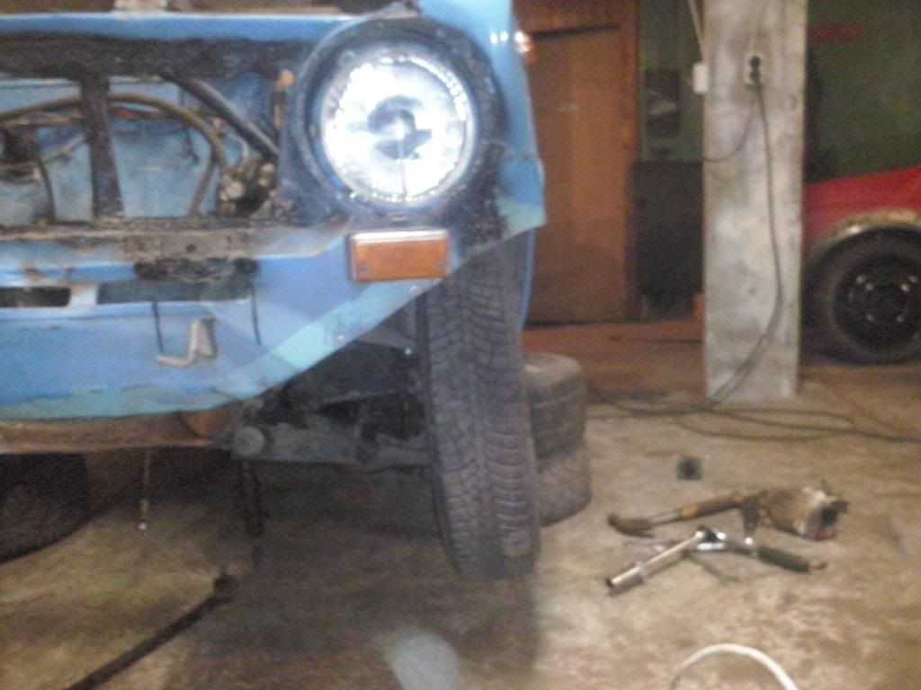

silla sain täna alla, sillastend vaja vee teha, rattad vaatavad suht metsa :d
järgmine nädal üritan käima saada...

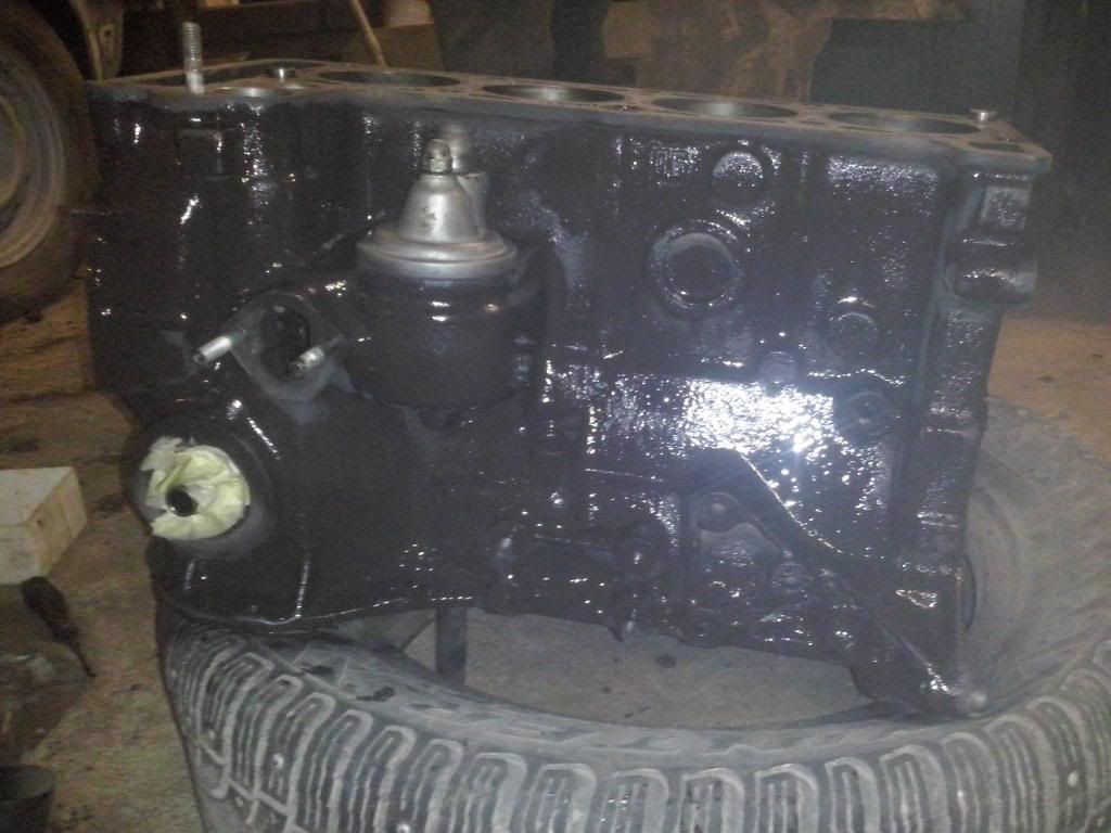

Nimelt homme hakkan mootorit kokku panema, täna sai blokk ära värvitud(must +400c) ja karterituulutus ära puhastatud - oi seda *itta mis seal sees oli. Vaatasime ka rõngaid, sai silindrisse topitud ja pilu oli peaaegu olematu + sai kõik ära hoonitud. Loodame, et sai hea.
tuleks nüüd -5 paar päeva ja siis korralikult lund ka veel.:rolleyes
