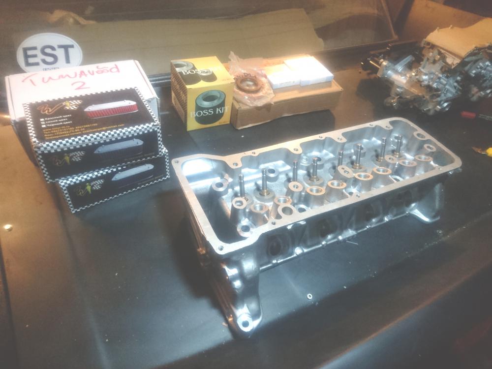

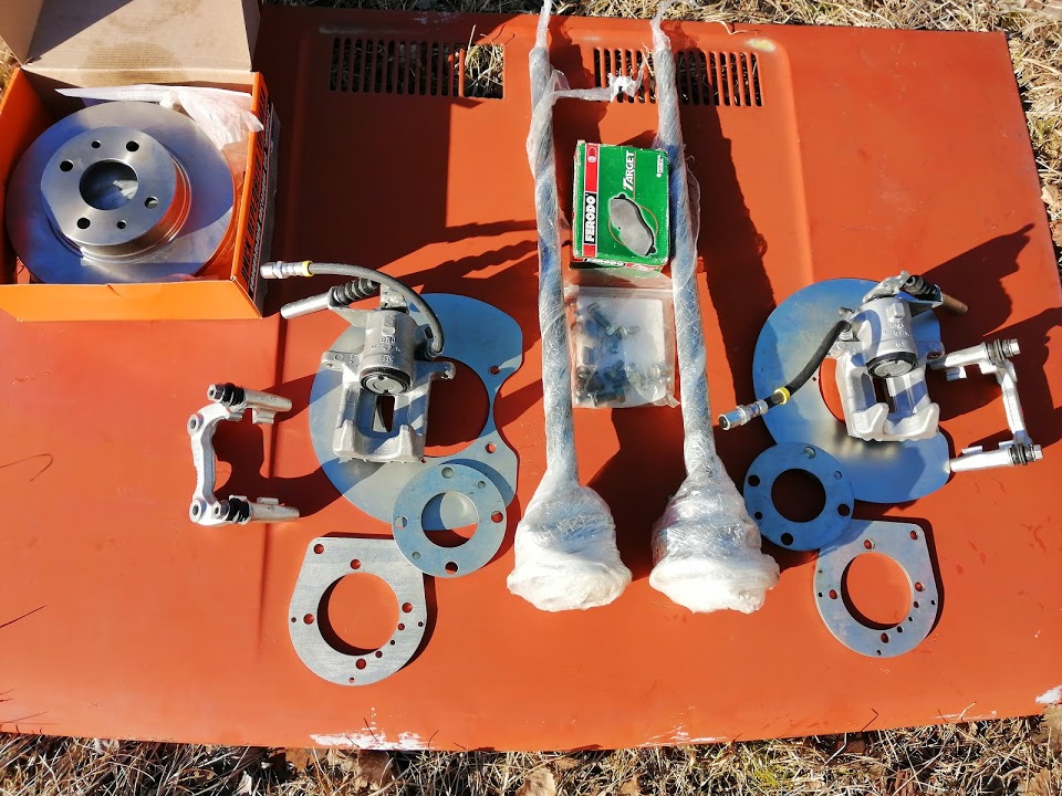

Vahepeal saabus pisike pakk Tartumaalt, mida andis ikka tassida :) .
See koosnes järgmistest detailidest:
1) 13" ketaspidurite komplekt tagumiste trummelpidurite asemele (uued poolteljed, supportid, klotsid, pidurikettad jm.)
2) Roolisamba reguleeritava nurgaga, allatoomise vahetükk.
3) Tugevdatud kardaanipuki tugitala.

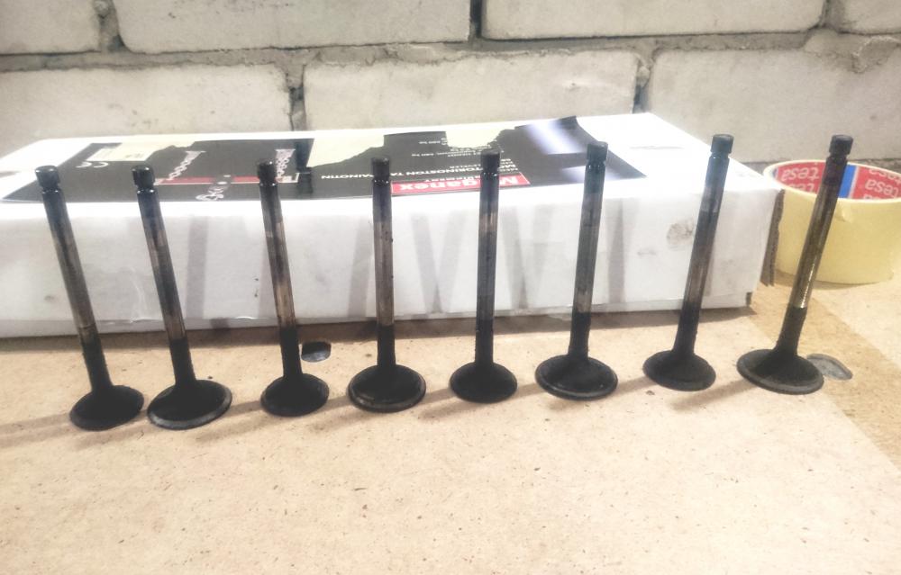

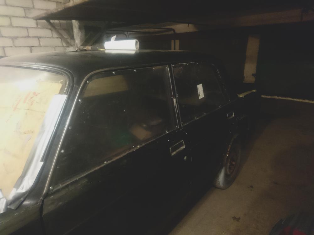

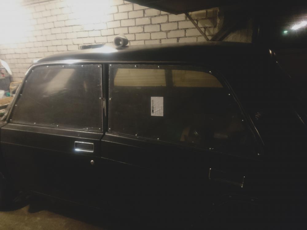

Täna sai taaskord veidi asjalik oldud, käidud garaažis. Aga kuna Tervis oli veidi kevad-talviselt hägine ja süüa-juua kaasas ka polnud, ei hakanud ma kaua seal mässama. Panin vaid polükarbonaat klaasid ustele. Neile veel vaja tihendid alla keevitada ja kinnituskohad üle puurida. Hetkel ajutiselt küljes.

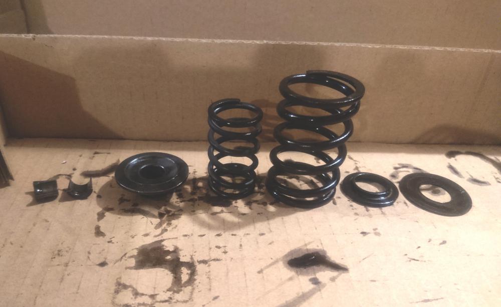

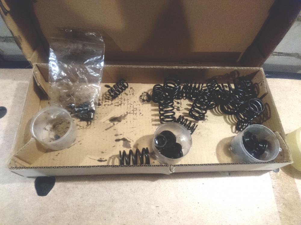

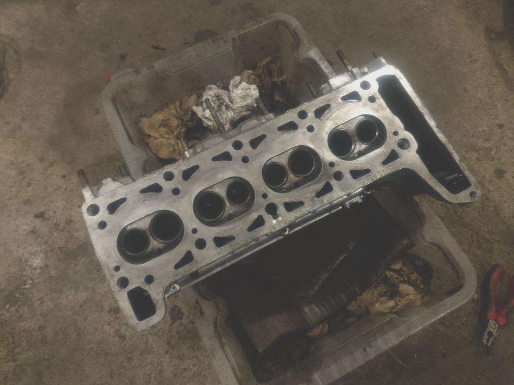

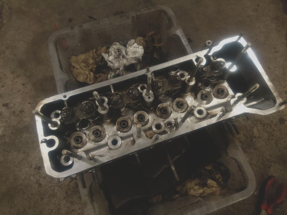

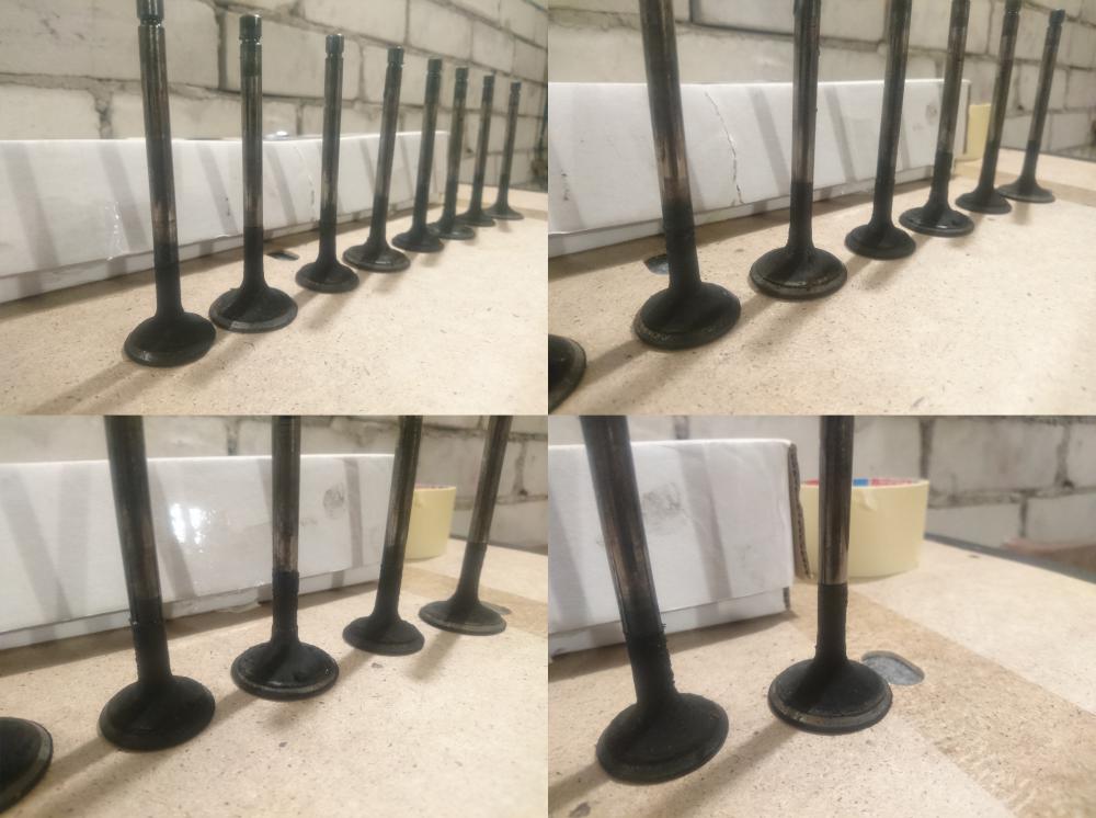

Lisaks sai ka plokikaanelt võetud maha klapid, mõlemad vedrud (suured ja väiksed), vedrutaldrikud (ülemised ja alumised), alumised seibid ning eemaldatud klapisääre tihendid. Vimased tundusid olema kas vahetatud mingil ajal või siis originaalid. Aga vaadates klappe, siis eeldan, et originaalid. Tegin ka igaks juhuks pildi vedrude ja muu davaari järjestusest, et hiljem vaadata, kuidas kokku läheb. Kaande lähevad tagasi uued klapid ning ülemised taldrikud, samuti uued noorukid. Ülejäänud jätan samaks.

twist
Postitusi: 549
Liitunud: 20 Dets 2008 15:44
Asukoht: Raplamaa
Postitus Postitas twist »
Tony_2106 kirjutas:Kaande lähevad tagasi uued klapid ning ülemised taldrikud, samuti uued noorukid. Ülejäänud jätan samaks.
On vanad nookurid siis väga kulunud?
Endal on rohkem probleeme olnud "uute" nookuritega, kui ilusti sissetöötanud ja kulumata vanadega.
Niisama vahetamise pärast ei ole ka vaja asju vahetada, eriti kui suurem osa vene autodele toodetavatest uutest varuosadest on kordades kehvema kvaliteediga kui Nõukogude ajal tehasest tulnu.
Tony_2106
Postitusi: 731
Liitunud: 06 Dets 2011 20:36
Asukoht: Tallinn, Harjumaa
Autod: 2015 Aixam City
Postitus Postitas Tony_2106 »
twist kirjutas: Niisama vahetamise pärast ei ole ka vaja asju vahetada, eriti kui suurem osa vene autodele toodetavatest uutest varuosadest on kordades kehvema kvaliteediga kui Nõukogude ajal tehasest tulnu.
Pean need ära puhastama ja kontrollima kulumist. vb ehk kõlbavad ka vanad uuesti kasutusse suunamist.

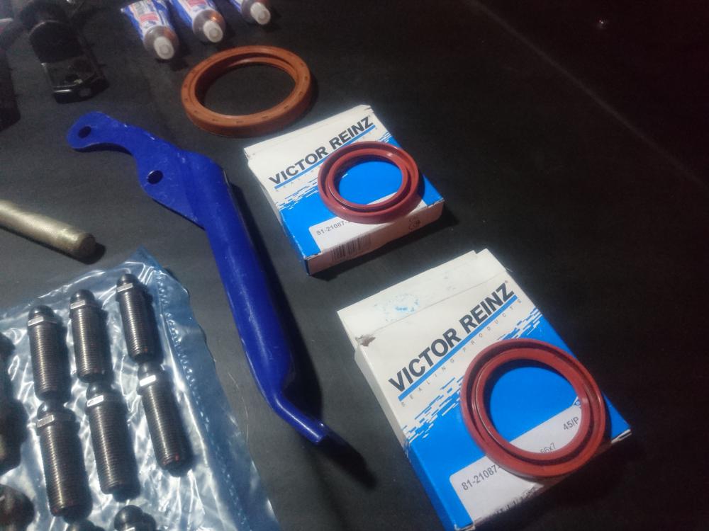

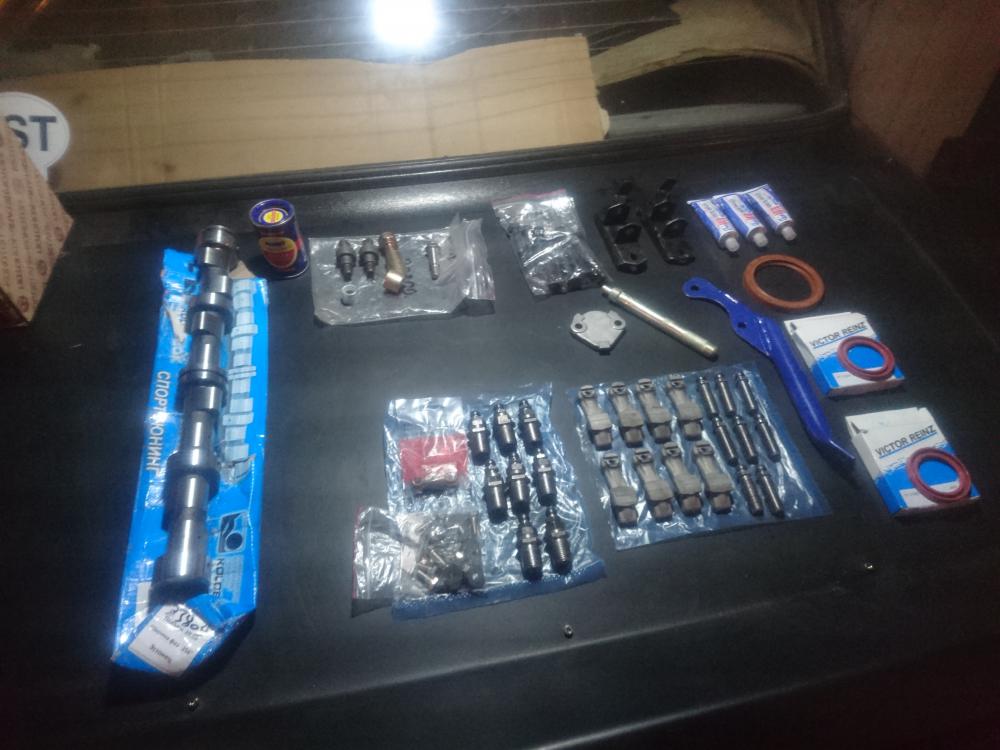

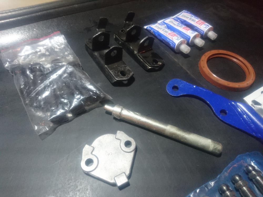

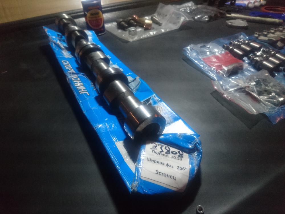

Täna jõudis hommikul minuni saadetis, LadaPowerist sisu oli sikue:
Tony_2106

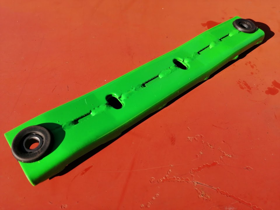

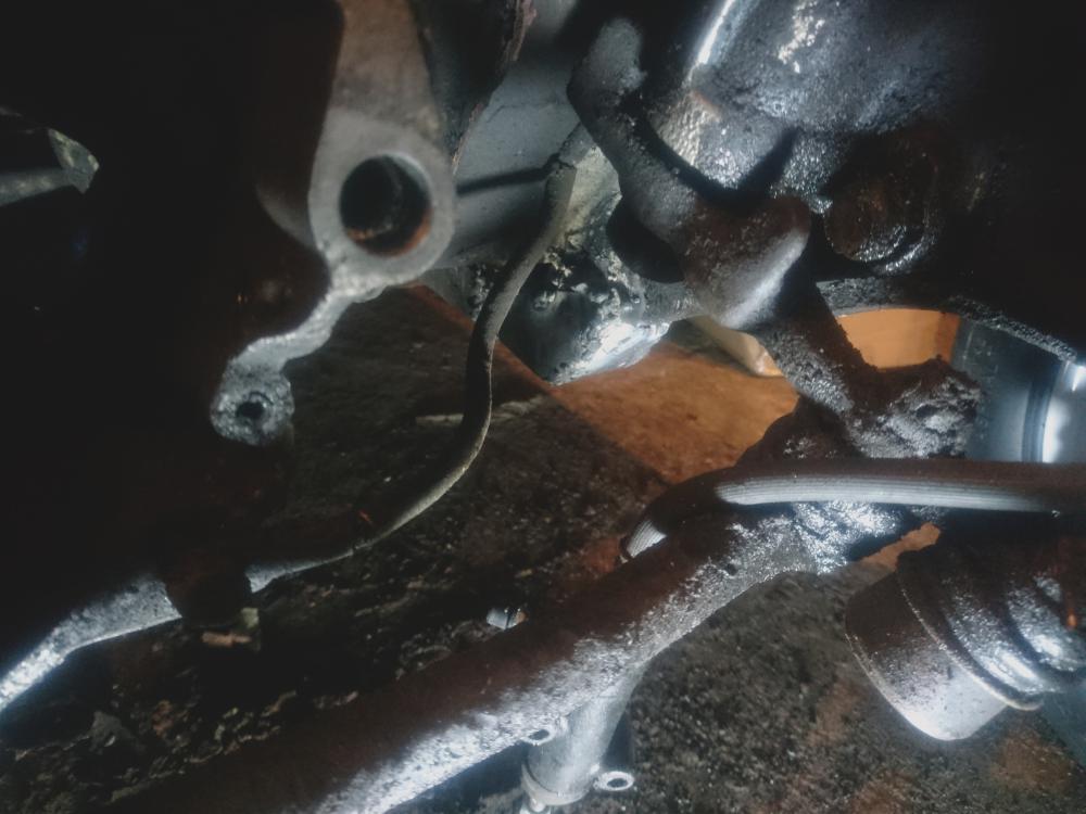

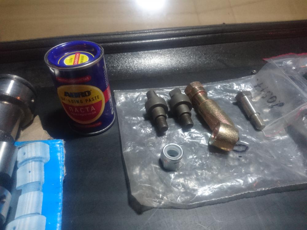

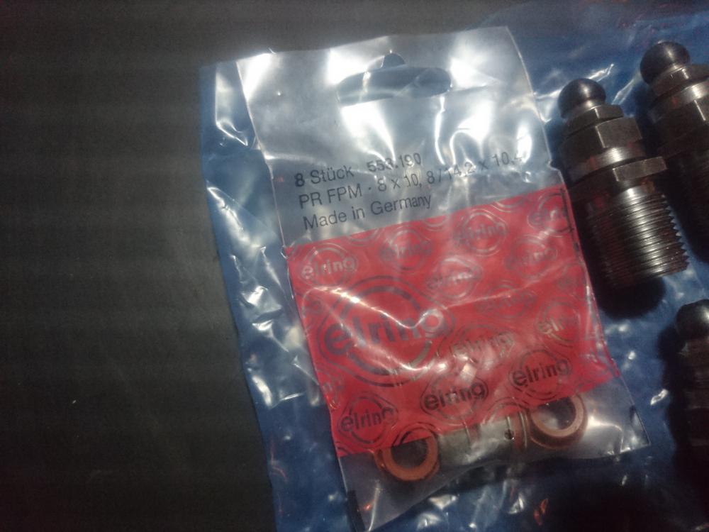

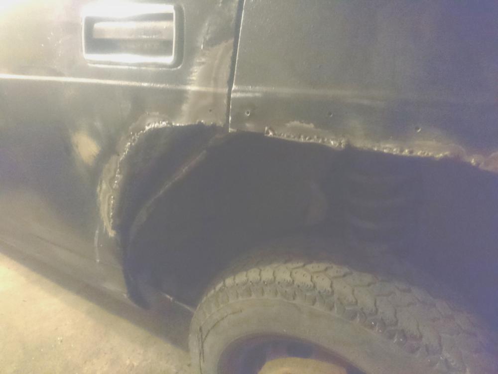

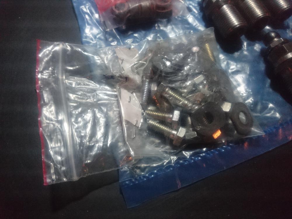

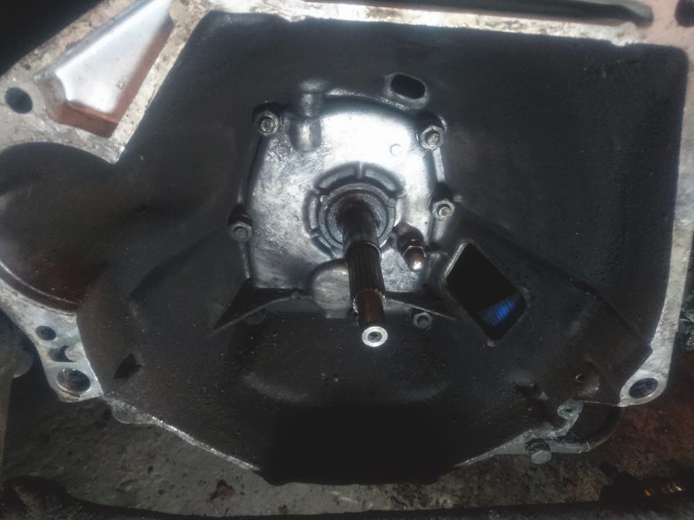

Täna sain kätte Väikse mägilase käest tellitud klapisääretihendid, tagasilla luku ja amordid. Saabus ka Venemaa 5 pakendist koosnev saadetis. Lisaks lõikasin ka tagauksest pisikese osa ära ja keevitasin avarused kinni.
Paar pilti ka:

See valeo survelaager viska minema.. See kipub ära sulama...
Tony_2106
Postitusi: 731
Hulkur kirjutas:See valeo survelaager viska minema.. See kipub ära sulama...

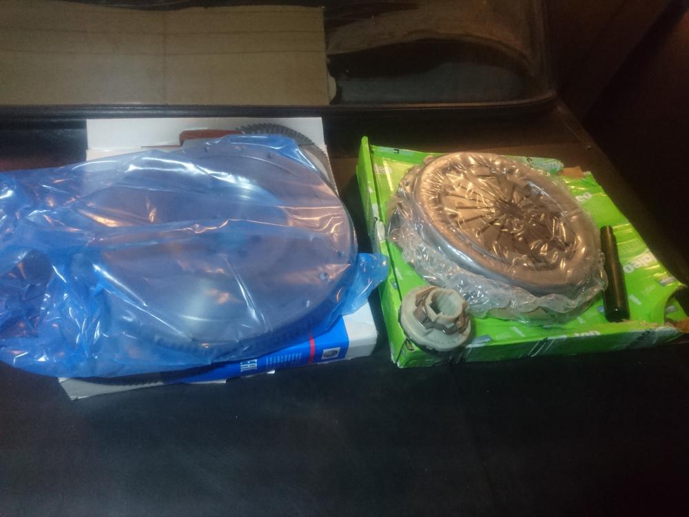

Kas see survelaager, mis hetkel küljes, muidu sobib selle komplektiga või pean ikka survelaagri ka välja vahetama?
Tony_2106
Hulkur
Postitusi: 709
Liitunud: 14 Juun 2006 11:43
Asukoht: V-Maarja Vald
Postitus Postitas Hulkur »
Vist niva. Kindel pole.
Teine komplekt mida kasutame on peugeot sidurikorviga. Seal on samamoodi vanamalli survelaager. Muudetud vaid sidurikahvli toetusmunaka kõrgust. (kõrgemaks ca 3mm) Muidu hakkas sidurikahvel vastu kere käima.

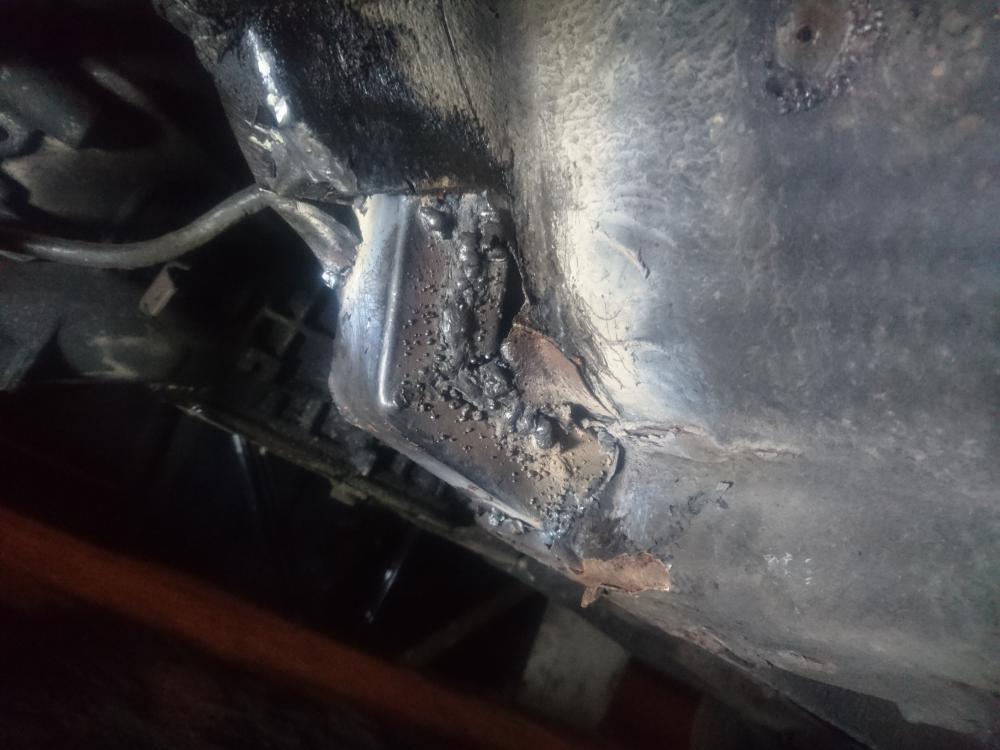

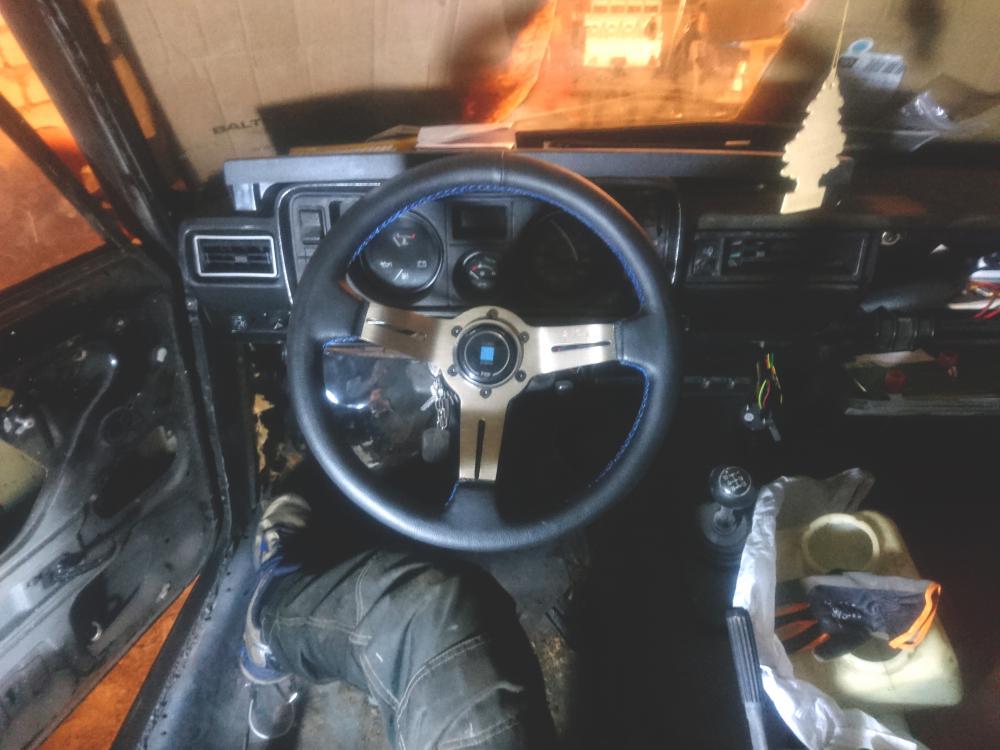

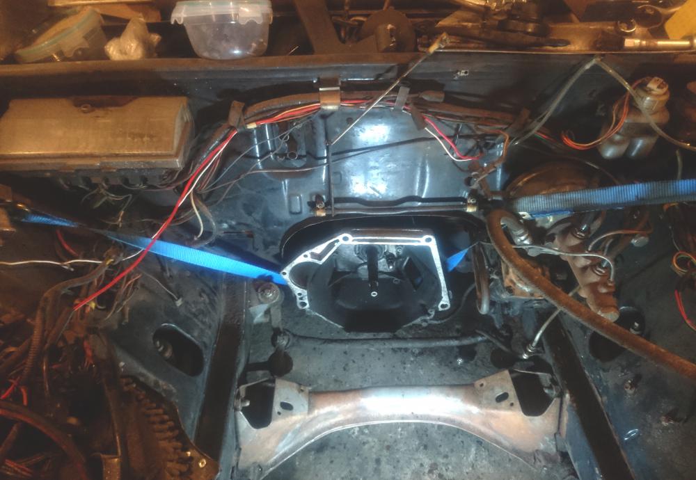

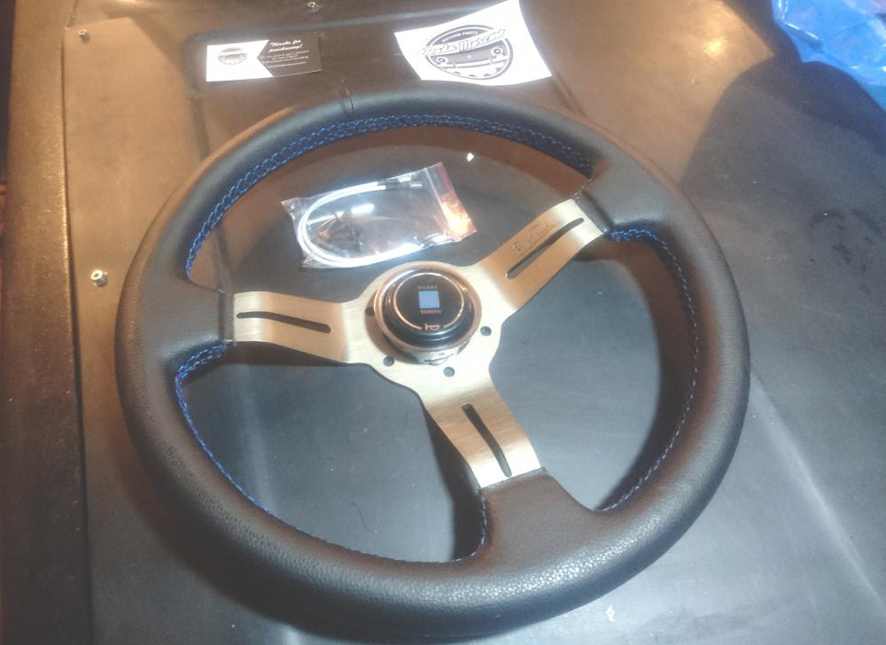

Täna võtsin ette juhipoolse esimese poolraami. Kahest 4-kant torust sai tugevdus kokku keevitatud ja poolraami sisse keevitatud, sinna peale sai plekist tükk vorbitud ja katteks peale järatud. Panin ka uue rooli, koos vahetükiga paika. Krt, on jah veidi pehme võitu see rool. Aga pole hullu, teen plekist tugevdused :) Võtsin ka vana survelaahri, koos kahvliga küljest. Selle Valeo survelaagri, millel on plastikust korpus, selle võtan näidiseks kaasa, kui uut ostma lähen. Eeldan, et Sachsi oma on kordades parem.

w
Walter
Postitusi: 497
Liitunud: 03 Veebr 2006 18:39
Asukoht: Tallinn, Kohila
Autod: 2x2105,Y60,Paskaak.
Postitus Postitas Walter »
Kas seda poolraami ilusamini teha kohe mitte kuidagi ei saanud? Aja relakas käima ja tee palun see tükk nüüd küll uuesti ja korrektselt korda. :sein anna keevitusele rohkem voolu.
