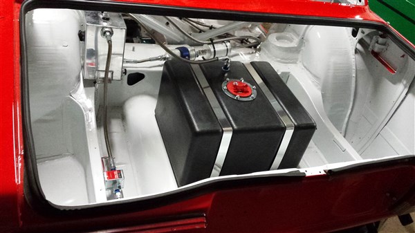

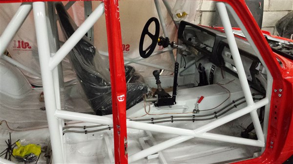

Mõningased edasi viivad operatsioonid taas auto kallal tehtud. Piduri/siduri/kütuse voolikud torud põhimõtteliselt valmis.
Juhi poole olen üritanud võimalikult torude/voolikute vaba hoida, et miski ei segaks sisse/välja käimist jne.

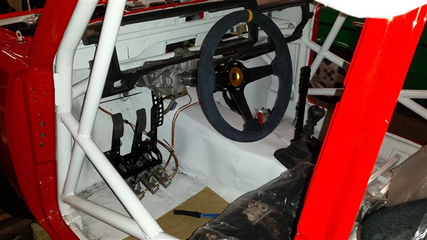

Toas pedal boxi kallal üritasin võimalikult palju vaske kasutada kuna enamus jääb jalge aluse alumiinium plaadi alla ja ehk torude läbipaine väiksem kui armeeritud voolikutel, kui seda üldse tunneb kannikas ära.
Kütuse süsteem läbipestud/puhutud, ning kõik kokku keeratud. Armeeritud teflon voolikud
Kapote all ka topsikud paigas. Puudu esi piduri torud, armeeritud teflon vollad olemas, kuid pole jõudnud veel külge keerata. Plaan veel survega piduri tule lüliti vahele sättida esipiduri liinile.

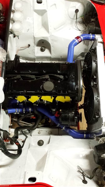

Mis automargi latt ja el. võim peale lõpuks läks?
01vaz01
Postitusi: 302
Liitunud: 20 Sept 2010 22:00
Postitus Postitas 01vaz01 »
Latt ise vw 2, el võim opel corsa.

Mis automargi jahutus radikas ees on ?
01vaz01
Postitusi: 302
Nö custom alu racing radikas, mõõdu järgi. Kui kellegil vaja saan aidata. :)

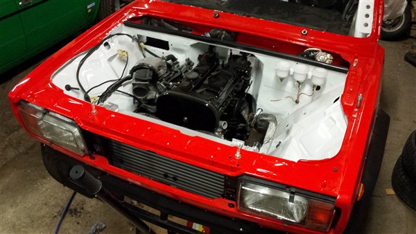

Mõni pilt imbub taas üles. Hetkel muidugi tehtud natuke rohkem kui pildimaterjali.
Hetkel siis ootan klaasikiilu ja mõningaid väikeseid nips asju, et saaks klaasid ette ja auto enamvähem valmis elektriku juurde. Hetke plaan selline, et jaanuari algul kohe tuttava juurde, tõmbab kogu auto elektri ja kardaani ning pooleks jaanuariks peaks/võiks auto omaljõul liikuda ja müriseda.
Kõtu alt puudu siis kardaan ja põhjakate. Kroom ots puudu ja moto padjad pole vales kohas :D

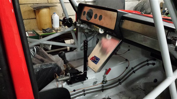

Toas alumintšikuga mässatud, enamus läheb hiljem carbon kile alla.
Vaatasin seda pilti ja kuskilt meenus selline asi ``3.6.5 Kütusepaagi täiteava peab asetsema auto välispinnal. Kütusepaagi tuulutus peab olema viidud väljapoole auto keret ja omama tagasivoolu klappi. `` Kardan et siin võib tekkida probleem :(
01vaz01
Postitusi: 302
Mul probleemi pole, niikaua kui suures rallis osaleda ei plaani. Paak on ka tavaline JAZ ilma homota. Tuulutus hetkel korgi kaudu. Ja kui peakski kõike seda vaja minema reeglite kohaselt korda ajada, siis vastav täite kõri orig kütuse luugi alla ja tuulutus ka nii kuidas nõutakse.
Auto mul siiski enda rajapäeva autoks niisama funni jaoks ehitatud. Järgitud ka suurem osa tehnilisi nõudeid ning puudused mis kerge vaevaga (pigem rahaga) reeglitele vastavaks muuta/kohendada. :)
Hetkel küll ei paista kuidagi kõva talve tulemas, on see auto rohkem jääraja auto. Ja kui Eesti rallidel puhtaid piigi võistlusi ei korraldata siis sinna ka ei trügi. :bouncing
