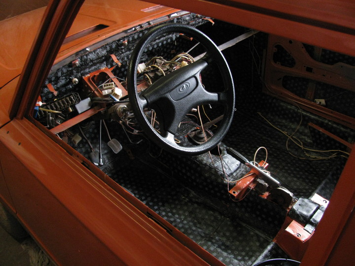

Ilus. Kui paks matt on ja kui kaua kogu polsterdus aega võttis? Kasulik on vist enne välja lõikamist sabloonid teha? Ma mõtlen juba tükk aega kuidas ja kas seda uste sisse panna. Niiskuse kogumises just mure. Midagi ikka vihmaga klaasidelt uste sisse tilgub. Mul olid 08/09 kummist klaasitihendid välapoole pandud, need hoiavad vett tunduvalt paremeni kui juba maha käinud orig. plastmassliistud. Päris veekindlaks aga ei saa nendegagi. Kas see matt niiskust endasse korjab?
Matt eriti paks ei ole, 2 mm umbes. Aega võttis mul pmst nädal aega aga ega mul kiiret kuhugi polnud, kindlasti saaks ka kiiremini hakkama. Välja lõikamise suhtes oleneb tükist, mõned mõõtsin enne mõõdulindiga välja ja sai ka sabloone teha keerulistemast kohtadest. Uste sisse panin matti ühe möginaga sest seal ei ole ruumi leeklambiga mässata ja sirgele pinnale jääb niimoodi hästi kinni....kuid ma pole eriti kindel selles variandis aga eks seda näeb suvel kui auto päikese kätte panna, asi selles et jätsin lolli peaga matile selle kile peale ja ma pole väga kindel kile ja möksi vahelisel nakkumisel.
Matt ise ei kogu mingit niiskust jh aga mati ja pleki vahele võib tõesti niiskus tekkida kui korralikult kinni pole.
Nendest tihenditest oleks isegi huvitatud, kas need sobivad ilma suurema ümber tegemiseta külge?

08/09 klaasitihendid lähevad ilusasti. Ainult lühemaks vaja teha, pikkust jääb üle. Kolmnurgad tuleb täpselt sisse lõigata, et ei jääks veele läbi jooksmise ruumi. Liiga odavad nad just pole, Veerennis oli 140 eek tk. Kindlasti saab kellegi käest ka vanu aga kas kummitihendi puhul see kokkuhoid ära tasub, on küsitav. Tihend ise on aga hea ikkagi kumm mis vastu klaasi surub.
Tekkis veel mõte, et kuidas salong kokku istub aga kui mati paksus ainult paar milli, ei mõjuta see oluliselt.

Tänud info eest, tihendid tuleb arvatavasti nagunii kõik uued osta nii et jätan selle võimaluse meelde. Salong peaks kokku istuma nii nagu muidu, originaal vilt müramatte kasutan niipalju ära kui veel korralikud on, puudu oleva ostan juurde, lakke ostan kindlasti ka vildi sest seda originaal klaasvilla sarnast asja sinna küll tagasi ei pane.

Selle mati kohta nii palju, et kas sul kartust pole, et see matt sealt kapoti alt lahti sulab? Ma tegin omal sama matiga pagasniku luugi ja vähegi kuumem ilm väljas oli - kõik matt rippus. Uste seest ta ka vist lahti tulnud, pole viitsinud polstreid eest ära võtta.
Kilosid tuli ka ilmselt sellisel ulatusel matiga katmisel korralikult juurde?

Asjakohane idee. Päike võib mati suvel küll lahti kütta. Oleneb muidugi auto värvist. Valgega on see risk ilmselt kõige väiksem. Luukide alusega muret pole, sinna saab raami külge kruvid sisse põrutada.

Kindlasti on võimalus et see matt tuleb kuumaga lahti luukide küljest aga seda saan alles siis teada kui soojad ilmad tulevad....kui annavad matid järgi siis tuleb midagi muud lihtsalt välja mõelda.
Kaalu tuli umbes 45kg juurde nagu varem ütlesin, natuke on veel matti järgi ja võimalik et kulub ka see ära.

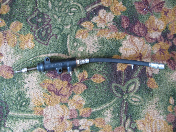

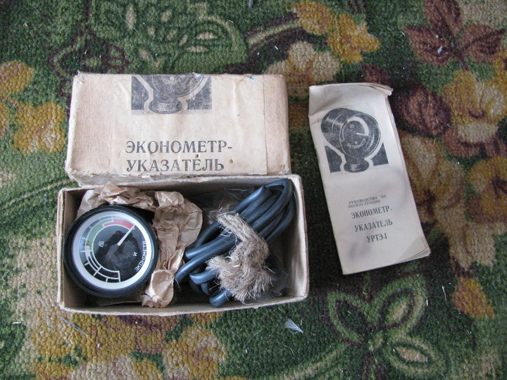

Eile sai ostetud ühe foorumlase käest uus siduri töösilinder ja ökonomeeter.
Mingi aeg tagasi sai uus rool ka ostetud.
Seda enne külge ei pane kui kõik mustemad tööd tehtud saab, pildil lihtsalt nuutide otsa pandud.
