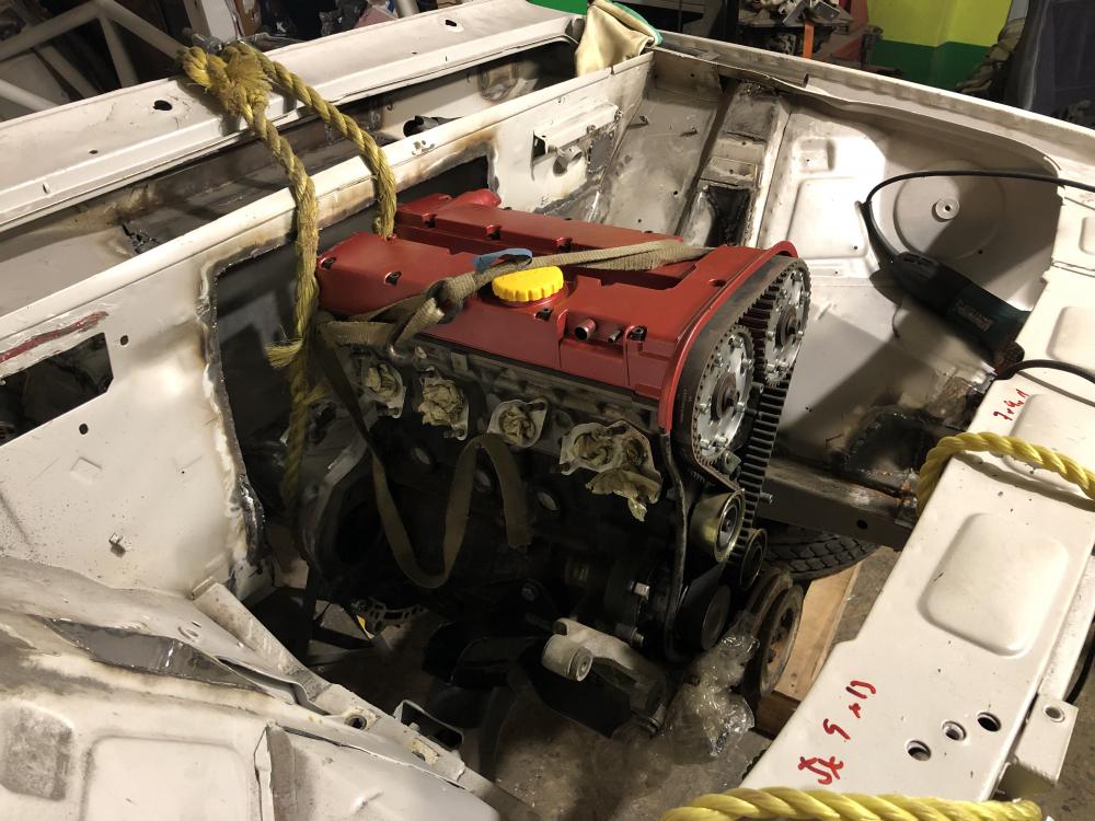

herr Tuha komplekteerib masina südant 8-)

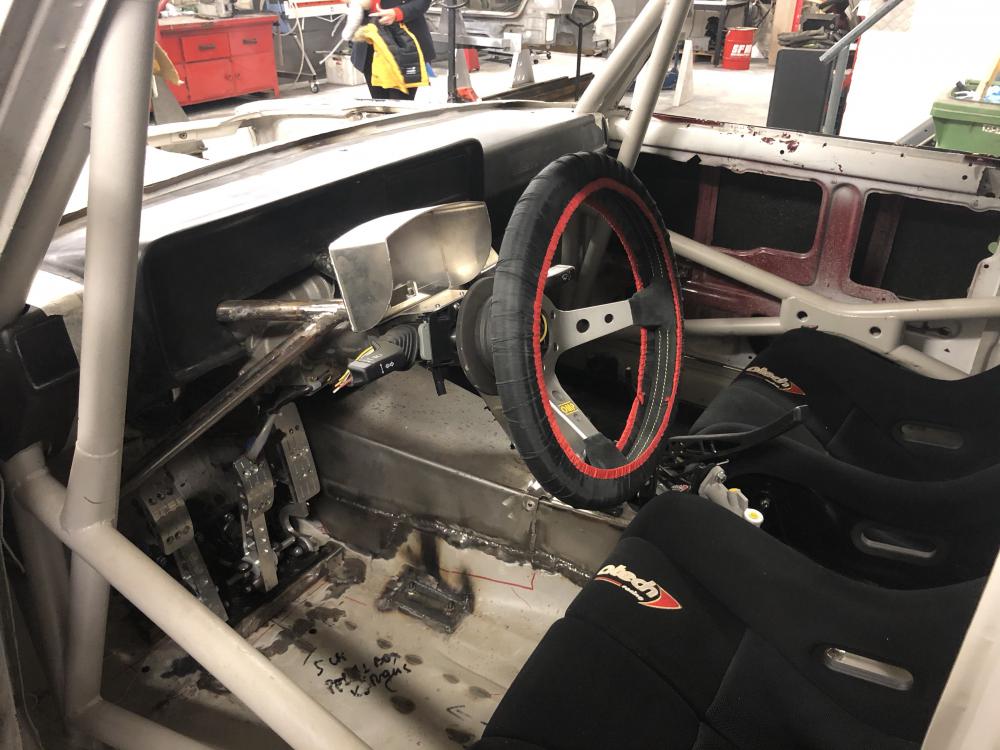

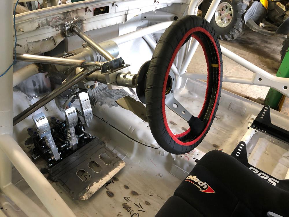

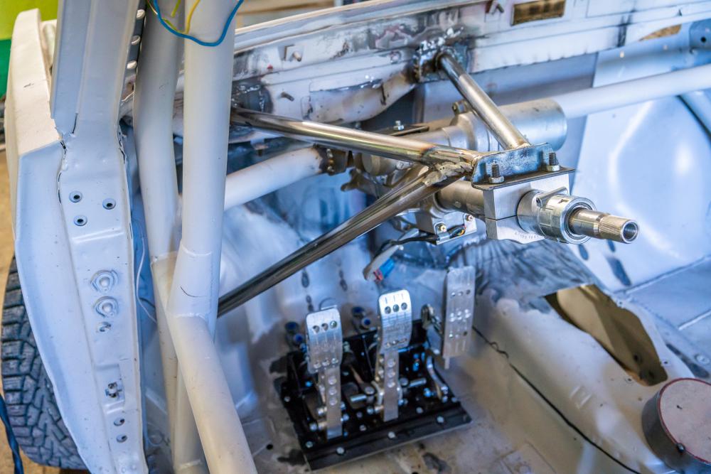

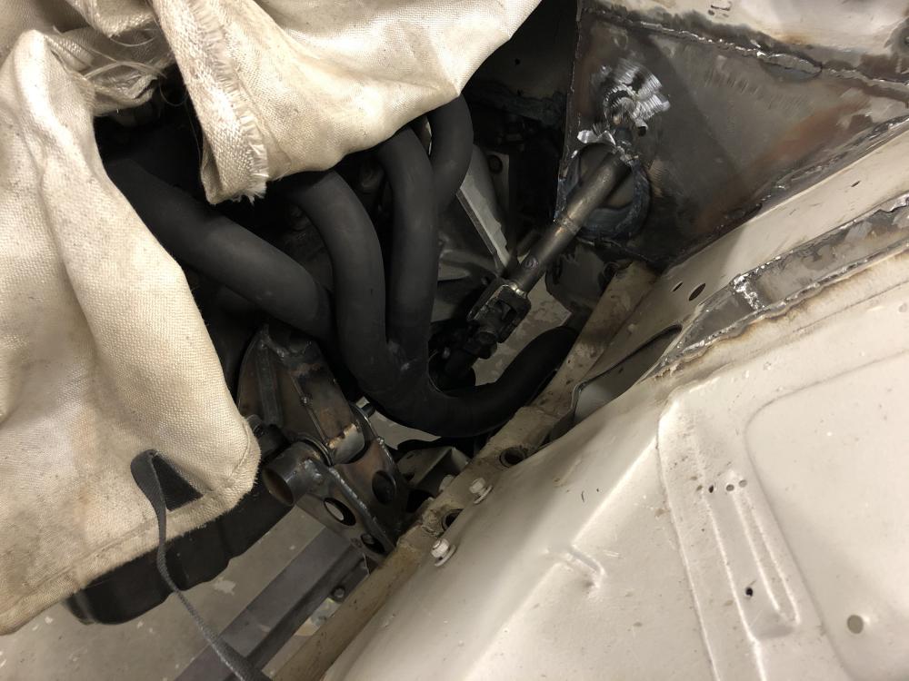

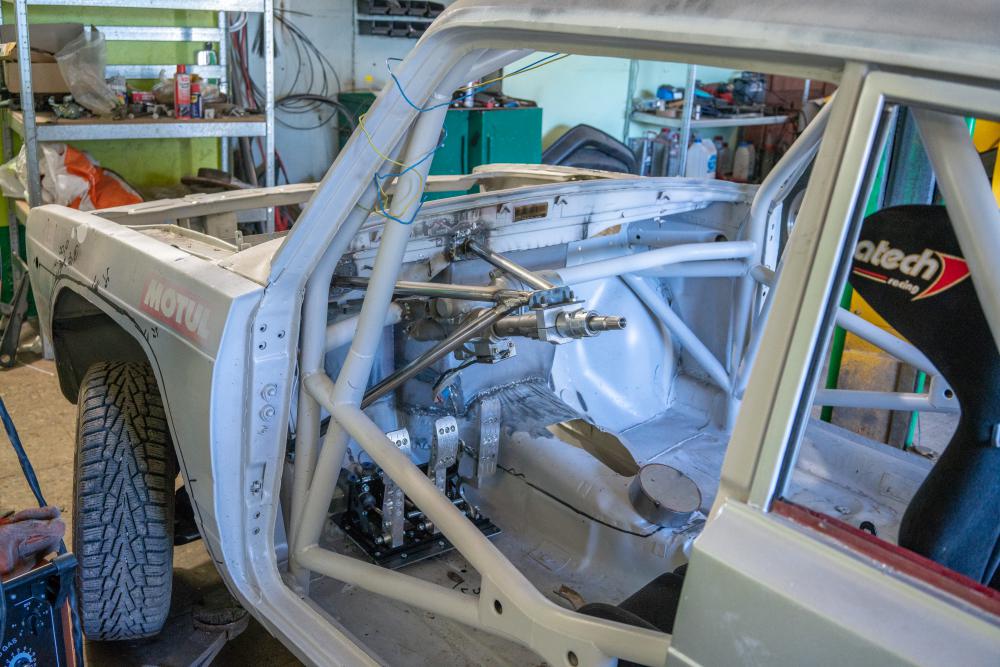

Roolivõim kinni. Lada "tulesein" on uksumatult vedel ja pehme, tugevdusplaadid+2 toru ja kogu värk ujub käes...alles 3. toru puuri tegi süsteemi rahuldavalt jäigaks. Kinnitusklamber on custom made by Kahur Speed Shop.
Pedaalidele alus tehtud, varsti saab "jalad" ka sinna alla, tuleb vist polditav.
RRisto
Postitusi: 357
Liitunud: 20 Mai 2014 14:18
Autod: 2107
Re: 2107, RRisto, 1985 (SU -> E-Rühm)
Postitus Postitas RRisto »

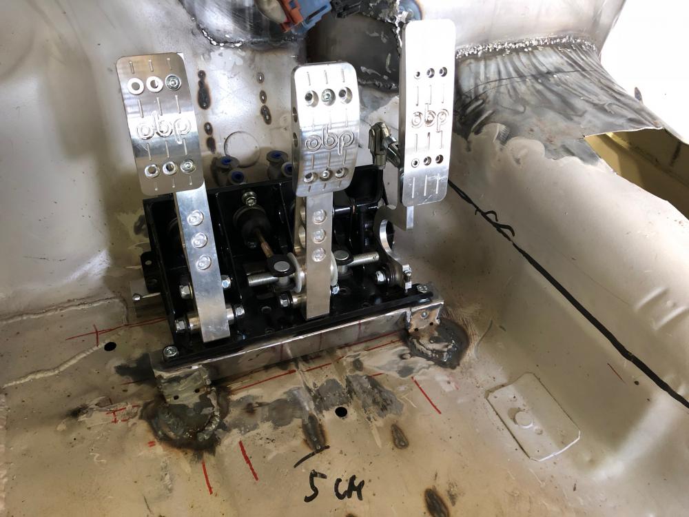

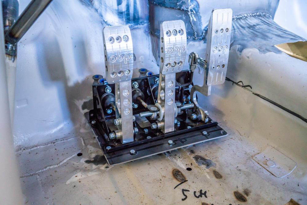

Pedalboxile vähe teine kahendus, kui algselt oli plaanis. Kuna see põhi just ei ole väga loodis ja sirge, siis tuli ta nelikantidega sirgeks teha :) 8xM8 poltidega kinni, vajadusel kiire ja lihtne eemaldada. Kandade alla u. 5cm kõrgune "postament" või terve plaat sinna. siis saab jalad ka õigele kõrgusele ja nii päris mugav neid pedaale seal vajutada.
gaasi - ja siduripedaal reguleeritud paremasse asendisse, pidurpedaal tuleb ka samale kõrgusele.

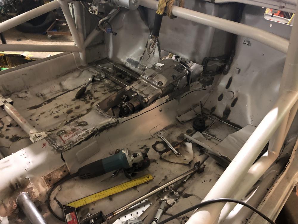

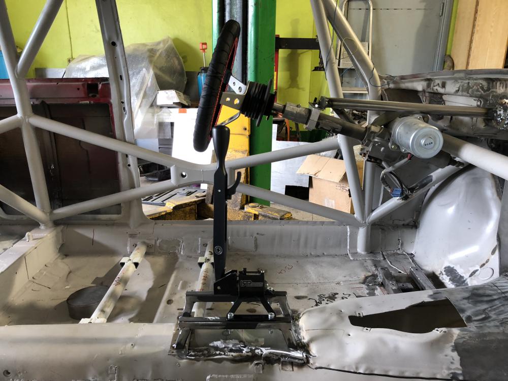

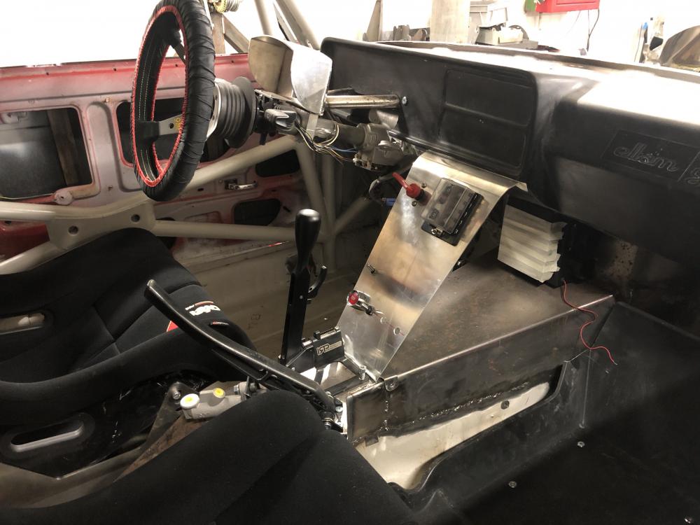

Järg siis käigukang paika saada. Sai tunnelile esiteks sirgem plaat peale pandud ja originaal käispiduri ava ära kaetud. Kangile postament, mis jääb ka kinnituseks põhilistele nuppudele (Mass, süüde, starter, ,tuled jms.) Nüüd vaja väljamõleda link süsteem, kuna plaanis kasutada Bollverki kasti, mis on originaal korpuses ja lülitusmuhviga, siis see "könt" on seal väga halva nurgaga. Oleks et ainult väheke ühes suunas painutatud, aga ta on painutatud tagasi ning suunatud samalajal ka vasakule ehk juhi poole. Kellelgil ehk kogemust ideed, kuidas see kõige paremini lahendada? :)
Hulkur
Postitusi: 709
Liitunud: 14 Juun 2006 11:43
Asukoht: V-Maarja Vald
Postitus Postitas Hulkur »
Kang kuumaks ja teeb vastavad jonksud :D
Imekepikese regullib nii, et lada nõrk koht... k-kangi saba ei saaks ülemäära painamist.

pigem seda sirgeks vaja kui veel jõnkse sisse :D

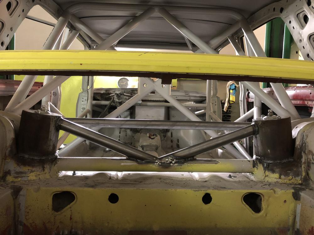

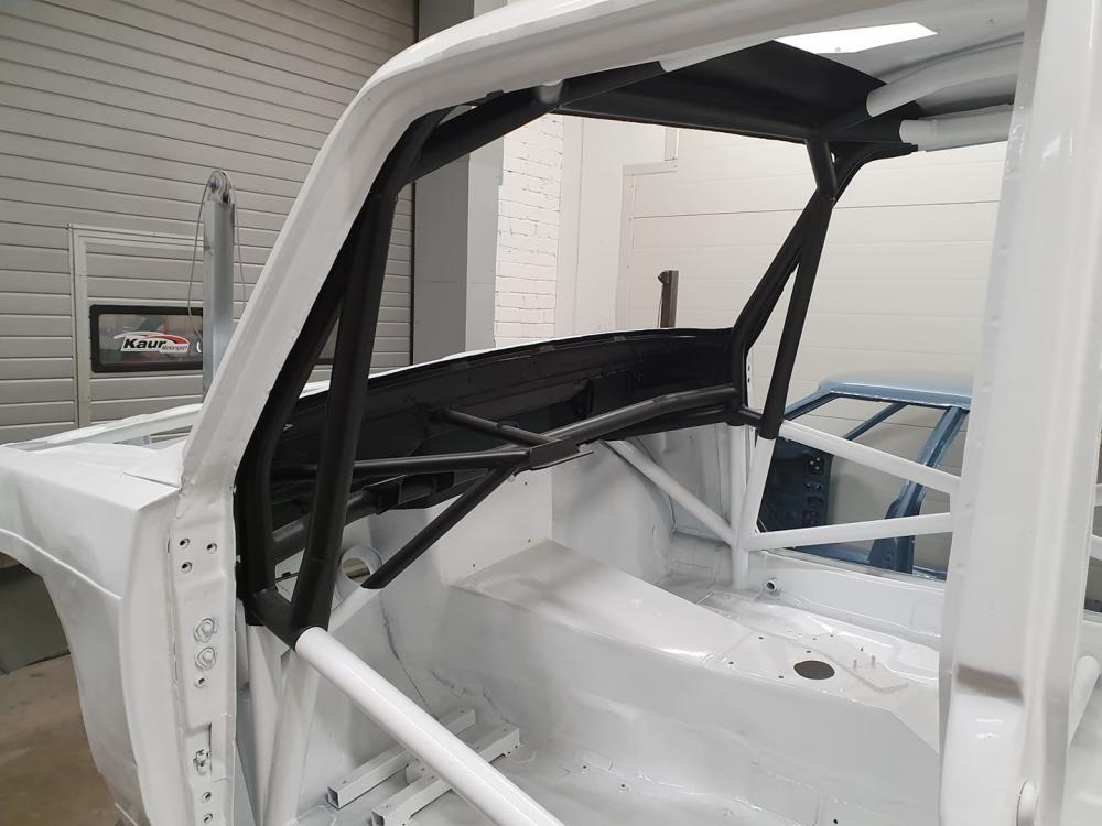

Pole ammu siia update-i teinud.
Kuna endal on ajaga väga tuuga, siis sai poolik projekt viidud Kaur Motorsporti tegemisele, et asi ikka lõpuks valmis ka saaks. Niigi teine juba u. 1a tähtajast üle :D
KMS-is on asjaga väga jõudsalt asjaga tegeletud, Nov jooksul peaks saama värvi selga ja ehk uue aasta alguseks ka hääled sisse.

Kas see metall vinkel rattarummu küljes on mõeldud sillaseade paika ajamiseks?
RRisto
Postitusi: 357
Autod: 2107
Jah, sillaseade, pöördenurk ja esi-tagasilla jooks.

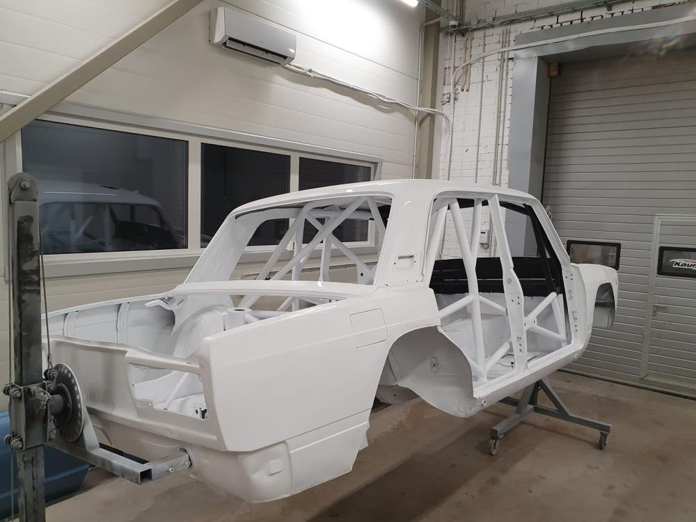

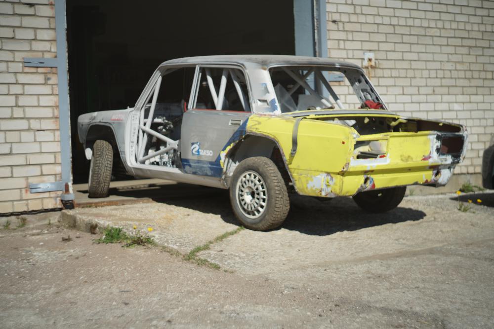

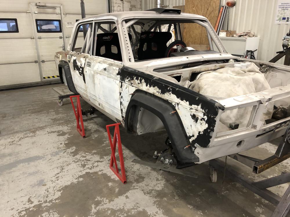

8.12.2019
Värv seljas, edasi komplekteerimine :) Better late, than never! ;)

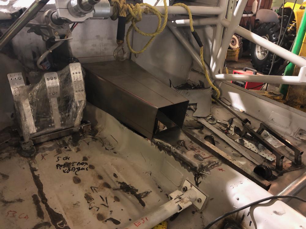

Postitusi: 1538

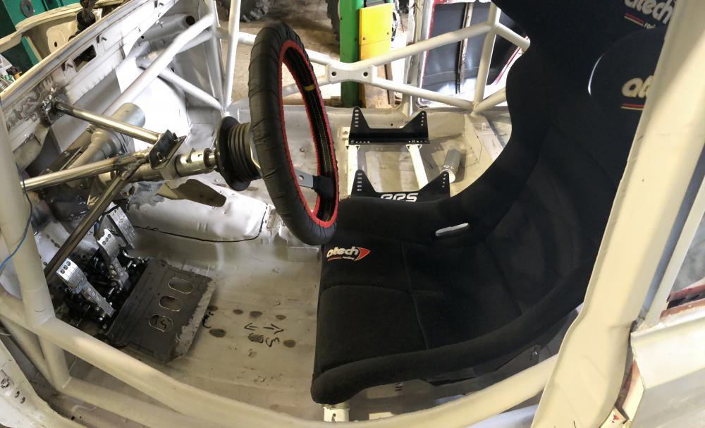

Kas esimese tugiposti all ei peaks olema nelikant-karp toru alla tehtud?
Niimoodi põrandale otse lastuna mu teada ei ole lubatud, võin eksida muidugi (2009 juba kästi ühel masinal
sinna karp alla keevitada ja diagonaal lapid peale, et ristnurki ei jääks)
Mis esisillaga plaanis on? Missugused õõtsad, käändmikud tulevad?
Seal põrandal toru otsal on ikka 3+ mm lapp all. Peaks olema ok, võib teha nii karbiga kui otse põrandale, sõltub meistri käekirjast.
RRisto
Postitusi: 357
Autod: 2107
Reegliraamatus ei näe sellist kohta, kus oleks nõutud karpi sinna alla. Nõutud 3mm paksune tugevdusplaat minimaalse pindalaga 120 cm2. Peaks nagu ok olema.
Õõtsad venelaste "RALLY" toruõõtsad, käändmikud ringi tehtud bmw laagritele, pikemad vedrud ja regl. amordid. Peaks ehk norm saama.
