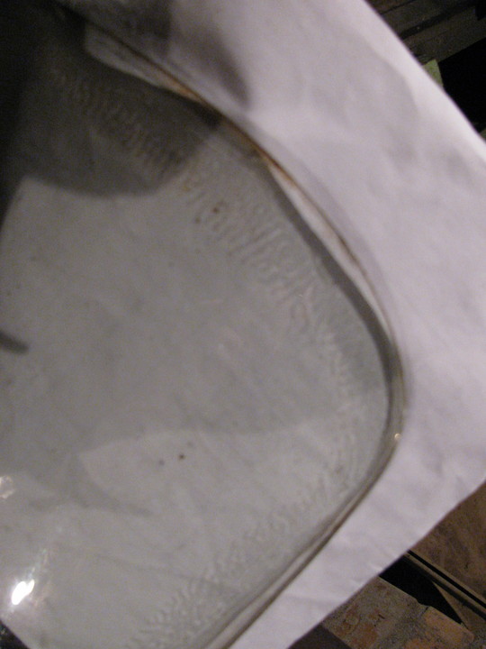

Uurisin natuke esi- ja tagaklaase ning otsustasin, et vahetan mõlemad välja, küljeklaasideni pole veel jõudnud...äkki need on väheke paremas seisukorras.

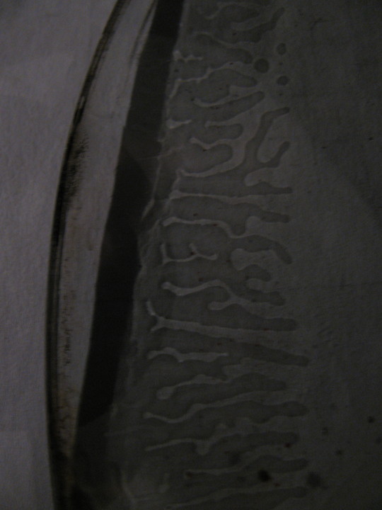

Esiklaasi (niiskuse?) kahjustus, tundub nagu kile on klaasi vahelt järele andnud, kivi täkkeid jms on ka loomulikult kogu klaasi ulatuses, auto saab ju järgmine aasta 30 aastaseks nii et selle aja peale tekib ikka vigastusi:P
Esiklaasi märgistusest kuidagi head pilti ei saanud aga selline kandiline ta on

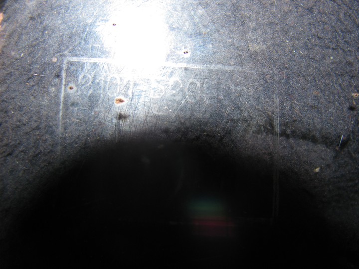

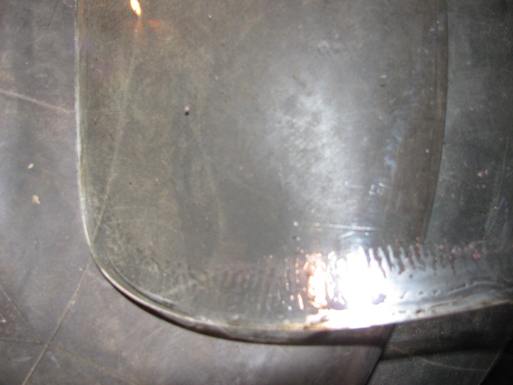

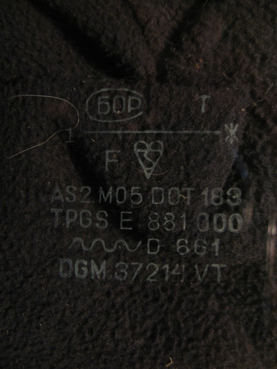

Tagumise klaasi rikkusin ise ära sellega, et ei võtnud klaasi ära enne keevitustöid ja nüüd on klaas seespoolt väikseid metallitükke täis, selle märgistusest sain palju parema pildi

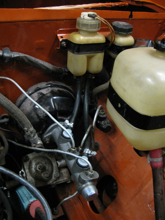

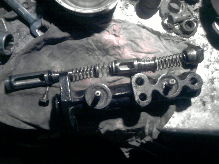

Piduri peasilindri võtsin ka maha, vedelik oli välja jooksnud kuna silindril on roostekahjustused sees, tuleb siis see ka uus osta millalgi.

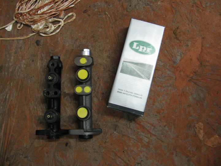

Täna paigaldasin uue piduri peasilindri koos voolikutega mis pidurivedeliku anuma ja peasilindri vahel on. Uus on natuke pikem kui vana ja alumised stopper poldid puuduvad, kohad on olemas, kuid kinnised.
Natuke pedaali tallasin ning anumas olevast vedelikust tuli mulle päris palju, kuid seekord ei viitsinud süsteemi õhutamist ette võtta.
Üks asi mis silma jäi oli see, et mootori õlirõhu näidiku tuli kustus küll mootorit käivitades ära, kuid näidik ise mingit rõhku ei näidanud. Alguses proovisin anduri juhtmeid liigutada aga see mingit tulemust ei andnud. Siis proovisin teist näidikut, mille korrasolekus ma kindel olin, kuid ka see ei näidanud midagi. Pärast võtsin ühe teise mootori pealt anduri ja keerasin külge ning näidik andis teada, et õlirõhk siiski eksisteerib.:)
Ja tosool oli täiesti olemas veel, kuid radika küljes olev alumine lõdvik oli alt natuke märg...klamber oli natuke lõdvalt nii et pingutasin seda tsipake, eks siis näis kas jääb pidama või mitte.

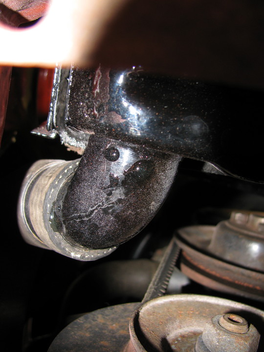

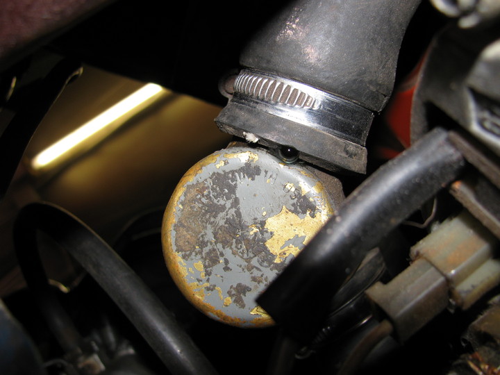

Lõdvikud lasevad jahutusvedelikku läbi, kuskilt katki ei ole aga vist on nii vanad ja välja veninud, et enam klambrite juurest pidama ei saa.
Loll küsimus vb aga äkki keegi teab öelda ega sõitmisega, kui voolikud soojaks lähevad ja maha jahtuvad jne, pidama ei jää?
Kui nii siis tuleb uued lõdvikud osta.

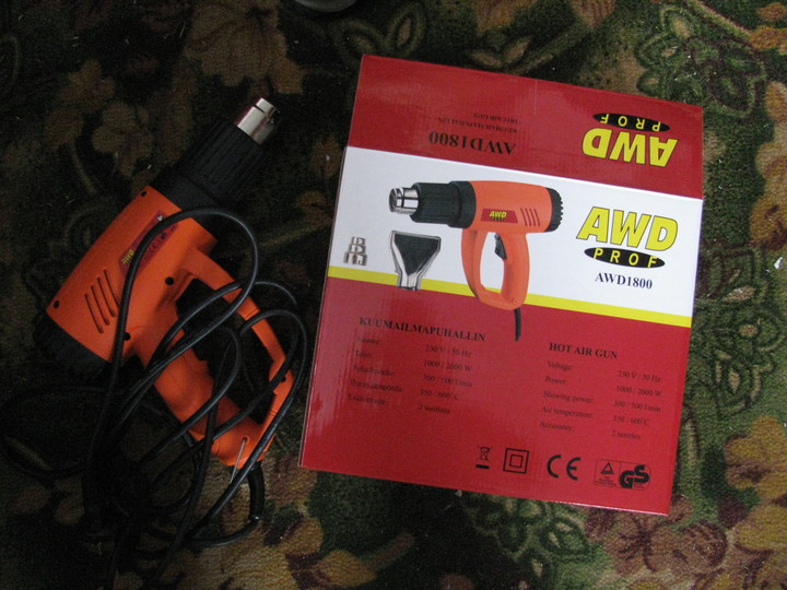

Kuumaõhu puhuri sain ka endale, pigimati paigaldamiseks...järgmiseks peab pigimati ka ostma:)

Sellist lõdvikute lekimist pole küll näinud uuetüübi klambritega. Ühenduskohad ikka ilusti puhtad?
Keera ikka klambrid kinni korralikult, midagi muud ei oska soovitada. Uued lõdvikud on muidugi kasulik enda huvides panna. Neid vanu ära kivistunud lõdvikuid ei tasu usaldada.
Kuid kui kõvasti kinni keerata jäävad kõik lõdvikud pidama, kui muidu ei saa siis võti/ kullinokad abiks.

See kõvasti kinni keeramine peab ikka tunde järgi käima. Väga lihtne on nende klambritega lõdvikutele liigseid kahjustusi tekitada, mis tõttu oht, et lõdvik puruneb. Alati ei ole jõud lahendus ;) Pildi järgi soovitaks lõdviku ots ära lõigata, kui lõdvik veel pehme on ja siis uuesti otsa suruda. Kui lõdvik aga kange, siis vaheta kindlasti välja...hind ei ole ka selline, et nende pealt nüüd kokku tasuks hoidma hakata. Hiljem vähem muresid.

Ühenduskohad peaksid puhtad olema, vähemalt kunagi tegin puhtaks kui asi kokku sai pandud. Väga kõvasti kinni keeramise osas ei ole nõus, see võib päris ära rikkuda lõdviku.
Sellepärast küsisingi sest lõdvikud veel eriti kanged ei ole. See otsade lõikamine on päris hea mõte aga kui teistpidi vaadata asja siis on ikka topelt tegemine kui ka siis asi pidama ei jää. Vist ostan ikkagi uued ära nagu ütlesid - hiljem vähem muresid.

lõdvik võib olla aluskihis pragusid täis ja ei jäägi pidama. Olen näinud pealt täiesti korralikku lõdvikut, mis seest väikeseid mõrasid täis ja vedelik pidama ei jää

ma olen pannud mingisugus sinist ermeetikut lõdviku sisse ja toru ymber...siiamaani eiole kuskilt lekkinud

Tosooli seisab paremini sees kui vooliku ots paksema määrdega seest kergelt kokku teha, näiteks tavotti või laagrimäärdega.

Kuna ajad on rasked ja ma ei taha teistele oma raha anda siis proovisin viimase pakutud variandi ära, eks näis kas jääb pidama:D
Enne puhastasin lõdvikud seest ja torude otsad ning ühe lõdviku vahetasin välja, mis oli juba ühe teise auto küljes generaatori rihmarattalt närida saanud. Käima ei jõudnud veel panna nii et seda näeb siis hiljem kas midagi sees ka püsib...tosooli sisse kallates igatahes midagi põrandale ei jooksnud:P

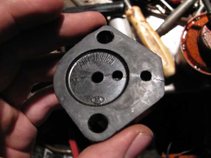

Ja bensiinipumba võtsin ka maha kuna karteri põhi oli õline ja vaadates tundus nagu see õli oli tulnud bensiinipumba ja ploki vahelt.
Päris suur pragu oli sellele tekkinud. Otsisin varudest sama jupi välja, puhastasin pinnad, panin õhukese kihi punast hermeetikut ning ladusin kõik kokku tagasi.
