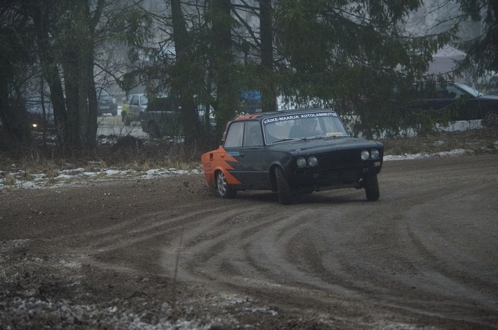

Mõned poognad siis Simuna etappidest..
Fotod
Kalle Allik
Janek Pakassaar
Viimati muutis Hulkur, 05 Okt 2017 16:45, muudetud 1 kord kokku.
