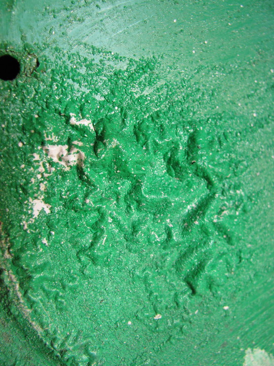

Jah, järgmine kord olen targem ja proovin väiksema rõhuga...imelik lihtsalt et püssi paberites on kirjas et 4-5bari peab olema, muidu värvipoti peal on kirjas et 2,5-5bar on sobilik.

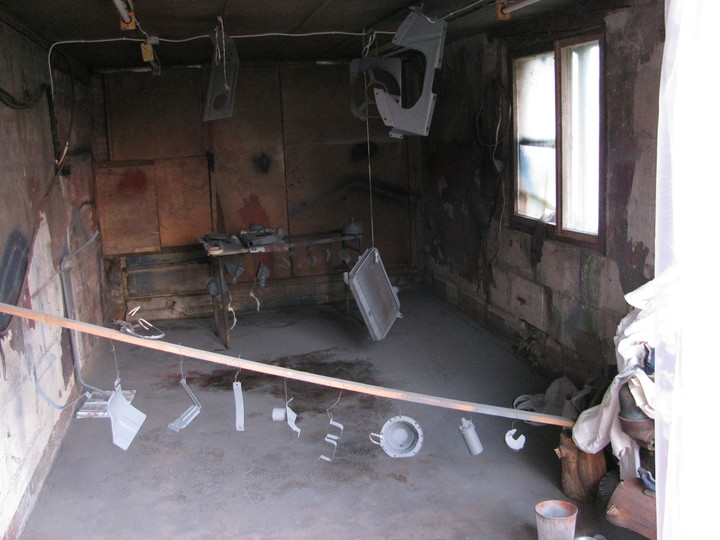

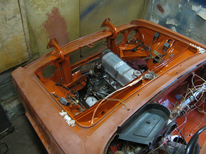

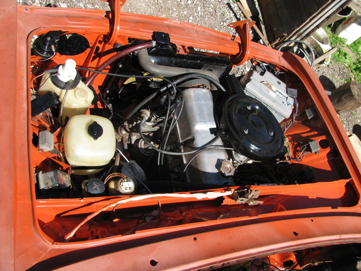

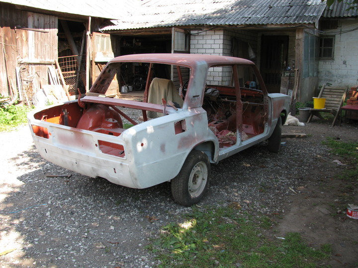

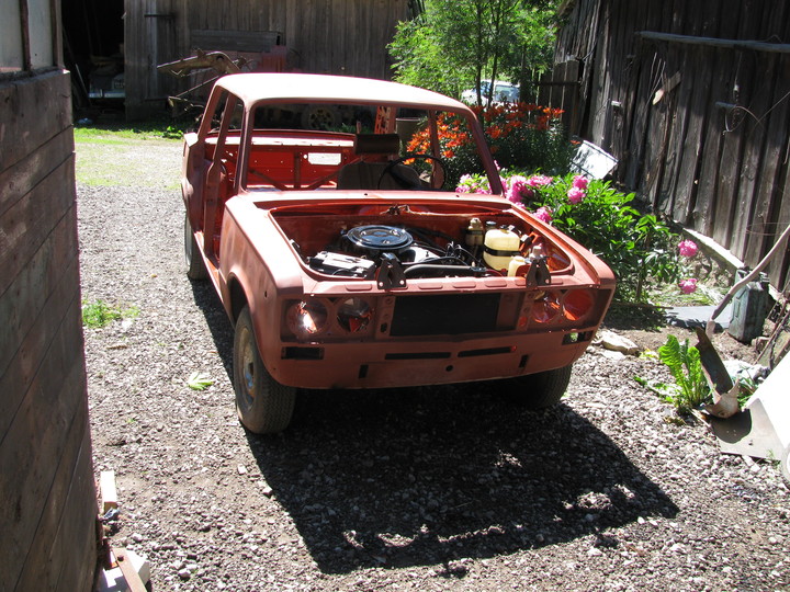

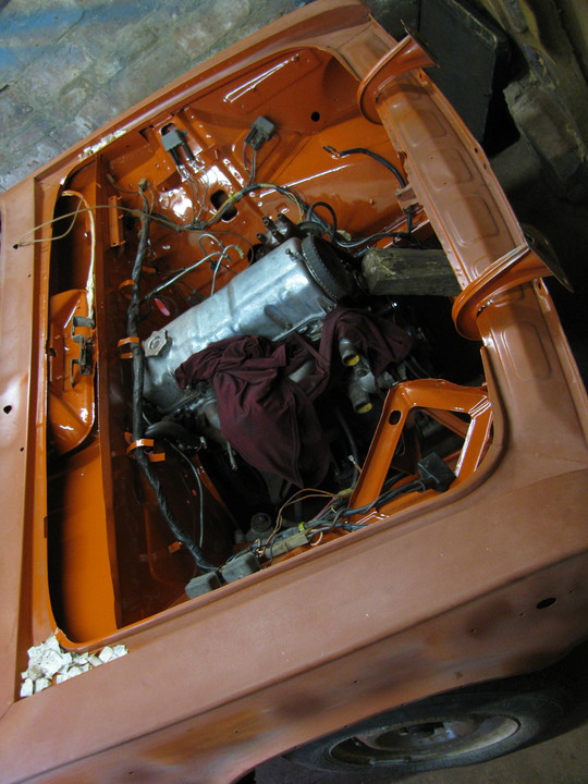

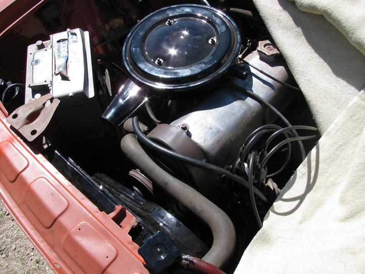

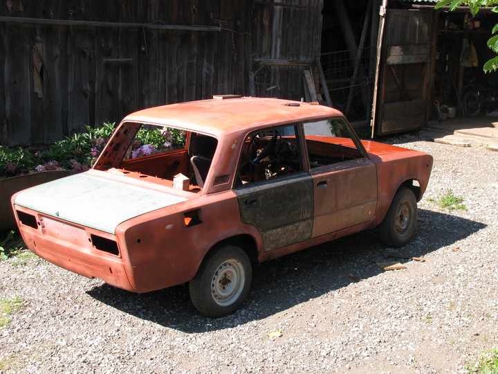

Uuendan teemat jälle, mootor sai peale pandud juba eelmisel nädalavahetusel ja täna veel väheke tegutsetud. Paar pilti ka jutu kõrvale.

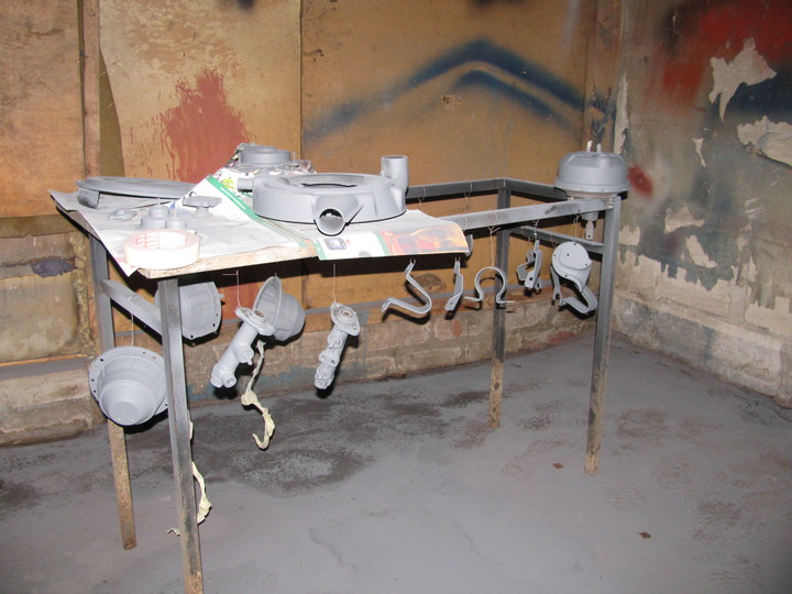

Need jupid mis haljaks lasin ning roostemuunduriga töötlesin ja peagi musta värvkatte saavad.

Kui kaua sa umbes mootorit peale panid?
Edu kokku panemisel. :D

Oleneb mida mõtled mootori peale panemisel. Maast üles tõstmisest kuni peale panekuni läks paar minutit...mootoriruumi komplekteerimine käib siiamaani:P
Edu tarvis!

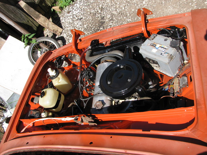

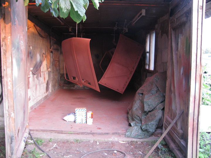

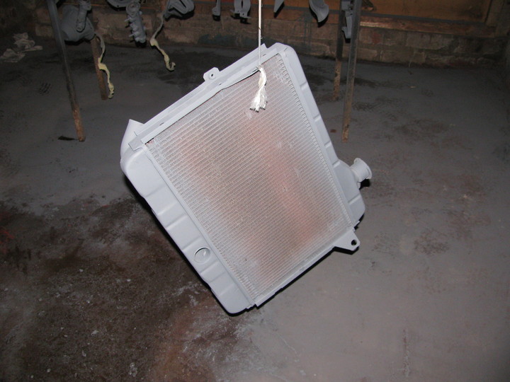

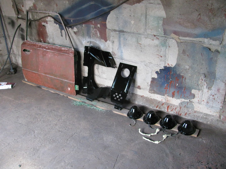

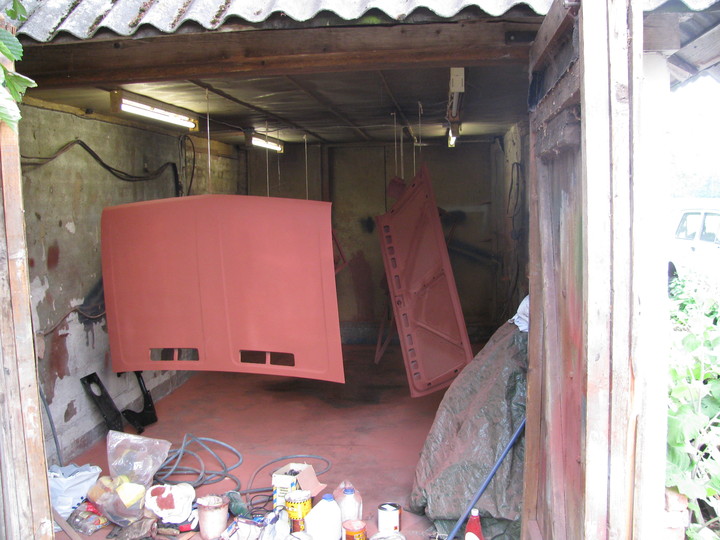

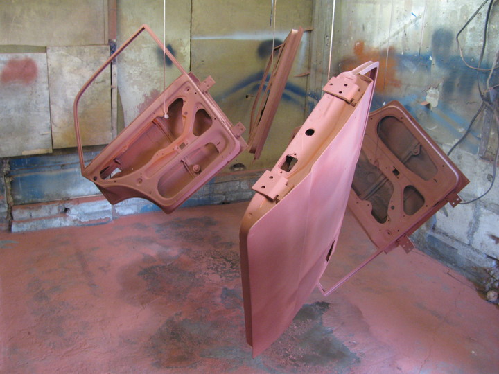

Aga edusammudest ka siis juttu. Sai need jupid lõpuks ära krunditud ja värvitud.
Krunt
Värvitud juppidest koos pilti ei ole sest sai neid juba hakatud autole külge laduma enne kui pildimasina kätte sain:)

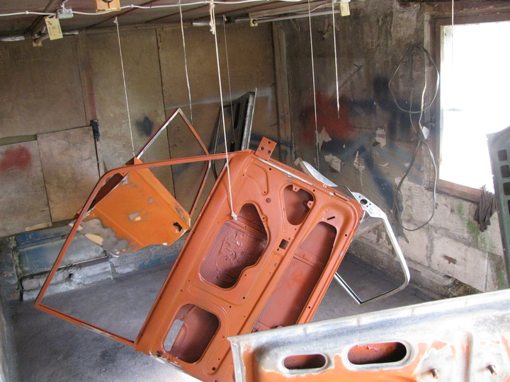

Pildil on ka see uks millelt sai värvieemaldajaga värv maha võetud. Seejuures töötas wenfex palju paremini kui üks lätlaste värvieemaldaja millest ka siin teemas eespool juttu oli, wenfex mullitas põhimõtteliselt vähem kui minutiga juba enamus värvi üles, kuid lätlaste kraam ei olnud nii efektiivne ja kraapimist oli kõvasti rohkem ning lõpuks jäi ikkagi mitmest kohast värv kinni.
Vahepeal sai vaeva nähtud starteri ja geneka otsimisel sest üks teatud tegelane oli need ära viinud rikkaks saamise eesmärgil vist, igatahes neist ilma ma jäingi...nõme igatpidi, eriti veel kuna korralikud asjad olid. Igatahes starteri ja geneka sebisin uued endale ja õnneks olid mõlemad asjad ka töökorras, ainult et starter hakkas nüüd viimati jamama sellega, et keeran võtmest ja mingi klõps käib starteri juures aga muud midagi ei toimu...nii peab mitu korda järjest võtit keerama, et lõpuks starteri järgi võtaks.
Peale asjade külge kruvimist läks siduri- ja piduri vedeliku valamiseks ja õhutamiseks ning nüüd sidurdab ja pidurdab korralikult. Alguses vahetasin juba 3 termostaati ära sest mootori temperatuur tõusis iga kord peaaegu keemiseni, kuid seejuures oli radikas täiesti külm...lõpuks tuli välja viga, milleks oli see et kuna ma olin väiksele ringile pimeda ette pannud sest hetkel salongi radikat ei ole siis jäi õhk vahele ja vea eemaldamiseks tuli lihtsalt pime eest ära võtta et õhk vahelt välja pääseks. Lõpuks sai siiski asjad korda ja sõita on väga imelik hetkel sest taguots on nii kerge ja ratas tahab koguaeg tühja käia.

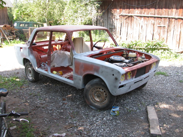

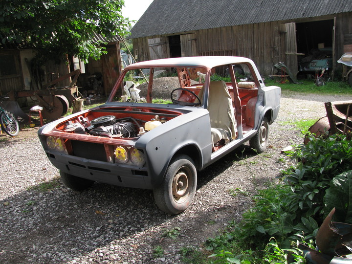

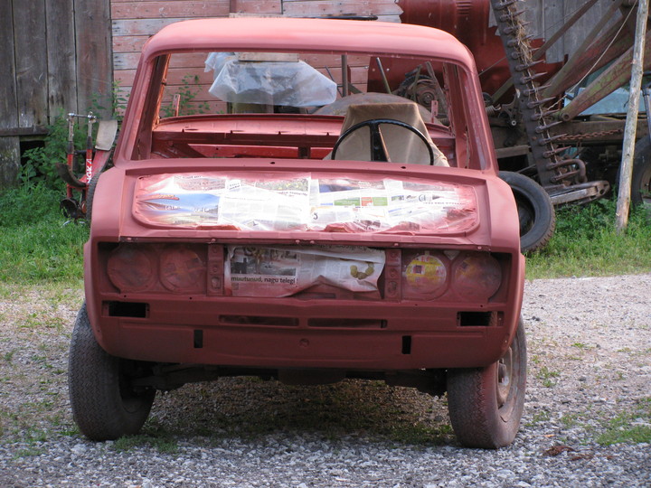

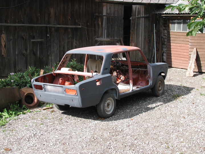

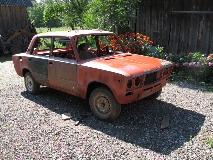

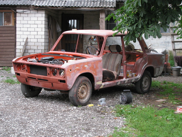

Mõni aeg jälle mööda läinud ja räägiks natuke tegudest.
Hammasrihmale sai kate peale visatud:P

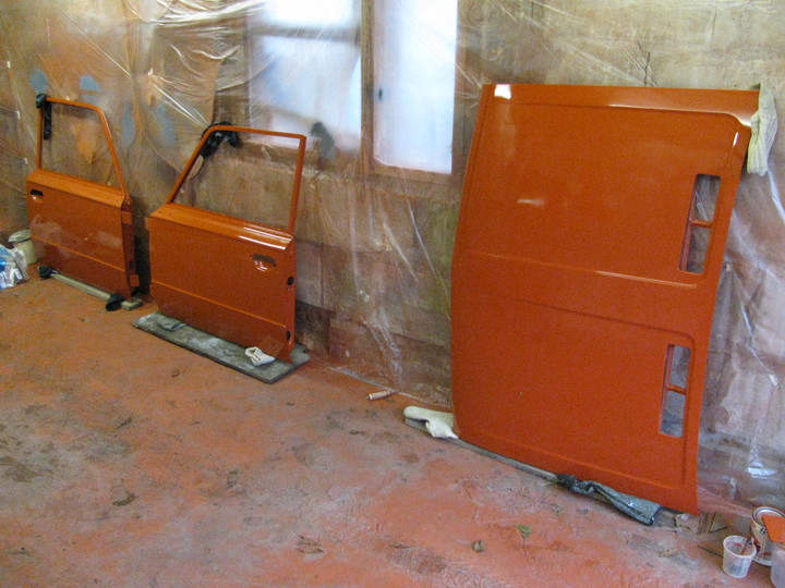

Seejärel hakkasin uksi külge aretama...aega võttis ja asja sai (seejuures ka uste ääred kõveraks painutamise käigus, aga seda parandab pahtel:spin)
Kapoti ja pagasi luugi proovisin ka külge ära
Kaardilugeja poolsetel ustel pole liistuauke ja hetkel ei ole ka plaanis neid teha kuna igat pidi sai neid mõõdetud ja paika aetud aga tagumise tiiva pealt jooksev liist jookseb liiga kõrgelt ning otsustasin, et kinnitab lihtsalt kahepoolse teibi või mõne muu sellise asjaga sest ei taha seda riski võtta, et pärast liist viltu jookseb.

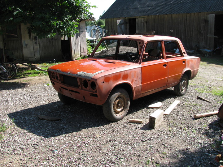

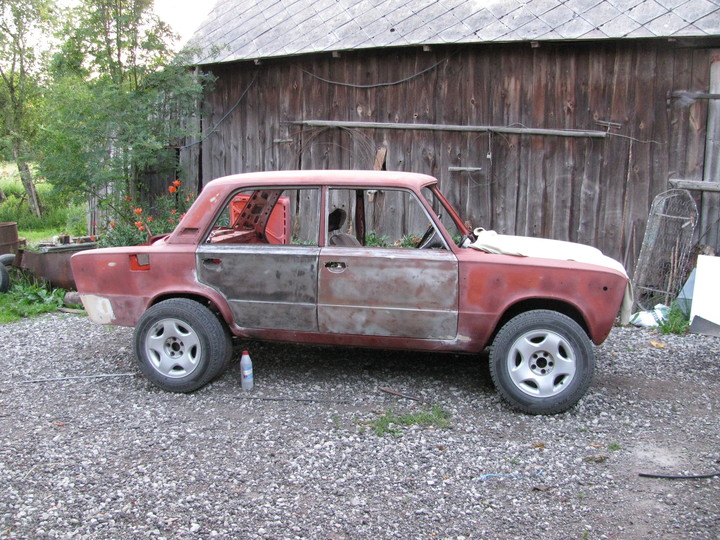

Ukselt värvi eemaldamine
Vahepealne veljeproov:lol

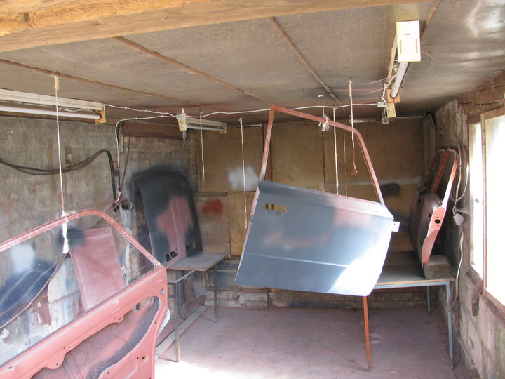

Igatahes peale luukide pahteldust lasin neile krundi peale
Peale krundi lihvimist sai selgeks, et pahteldamist tuleb veel küllaga teha ning eks siis sellega peatselt tegelema hakkangi. Selle ilmaga mis päevast päeva üle 30 kraadi ulatub on ikka jube seda lihvimist teostada:regan...pahtel kuivab ka üpris kiiresti nende kraadide juures nii et iga kord ei jõua kõike pealegi kanda kui juba tükki hakkab tõmbama.

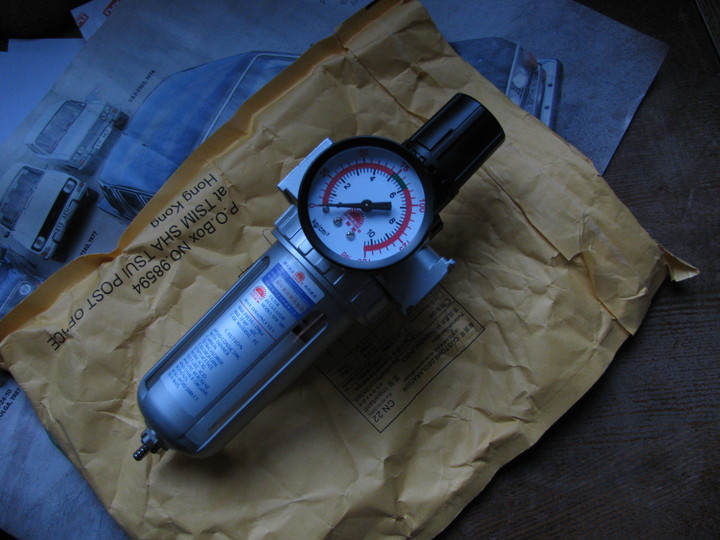

Värvi ostan ka varsti ära sest üks teatud asi jõudis Hongkongist kohale
Sellele pean veel otsikud ostma, et saaks vooliku vahele panna.
Praeguseks kõik.

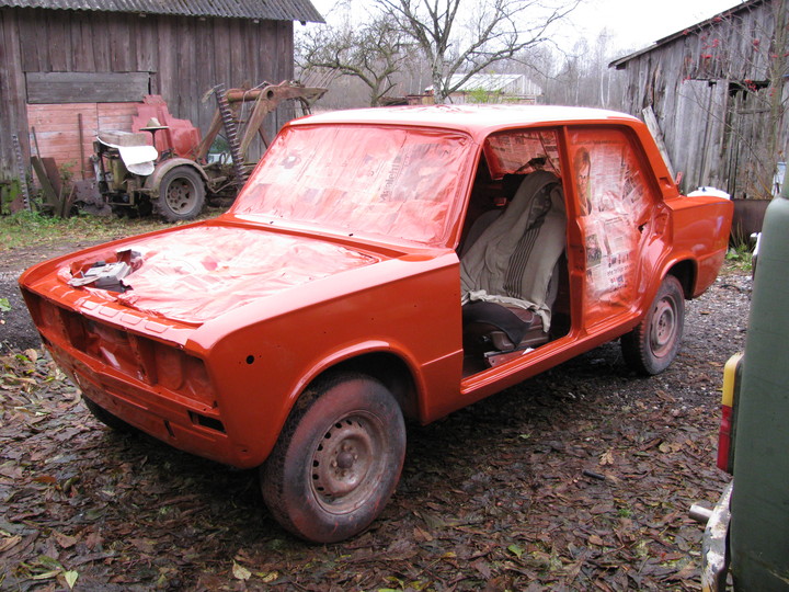

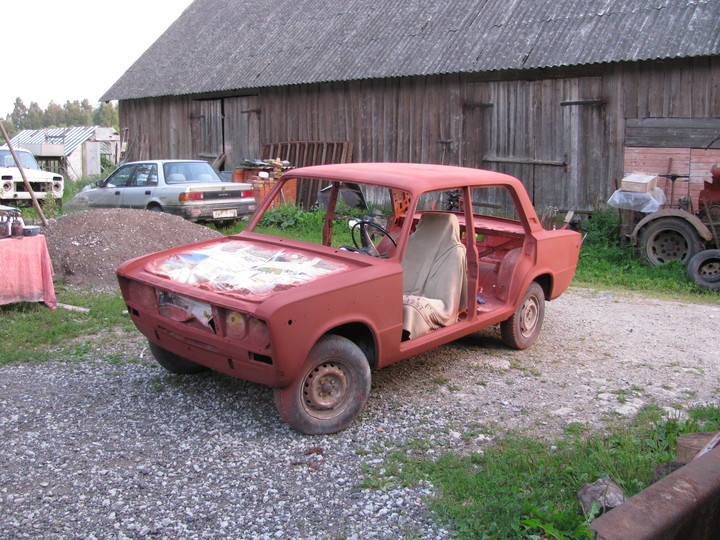

lada
Postitusi: 496
Liitunud: 24 Veebr 2008 20:23
Postitus Postitas lada »
Kondentsi eemaldaja/rõhuregulaator on juba pikemat aega oma tööd tegemas ja siiani tundub hästi töötavat, kuid korra küll viskas vett välja kui tolmu autolt puhusin...muidu kui vähegi kauem kompressor töötab siis koguneb sinna anumasse vett päris hästi.

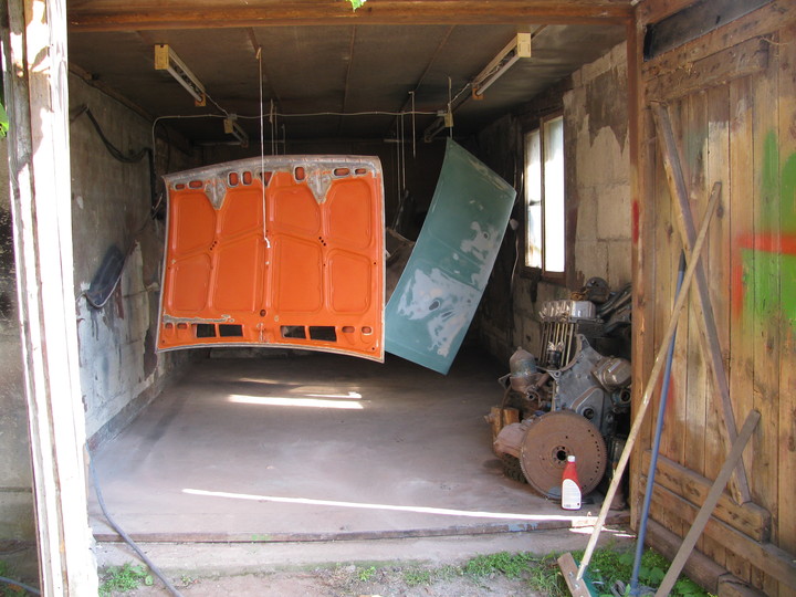

Pahteldamise vahepeal ka üks pilt, lõpuks läks kokku üle 2,5kg pahtlit millest poole arvatavasti maha lihvisin:)
Siis kruntisin haljad ja pahteldatud kohad sest ei olnud enam midagi aru saada kus on sile pind ja kus mitte
Sellele udutasin musta peale ja tõmbasin klotsiga üle, et kõik madalad kohad üles leida ja pahteldamist jagus veelgi. Peale pahteldust lasin peale täitekrundi
Seda lihvisin vesiliivapaberi ja rohke veega ning järgnes viimane krunt

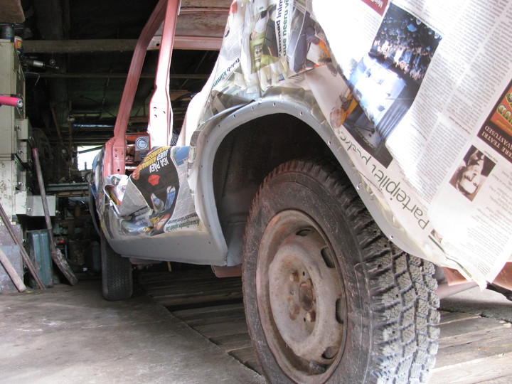

Seda sai ka vesiliivakaga nühitud ja siis teipisin kohad kinni kuhu ma kivikaitset ei taha ning lasin peale kivikaitsme
Enne kivikaitsme laskmist tegin hermetsiga kõik need tiiva ühenduskohad põlle ja aknaraamiga mis osutus üheks jubedamaks mökerdamiseks aga lõpuks sain siiski rahuldava tulemuse.
Varsti värvin ära ka:P

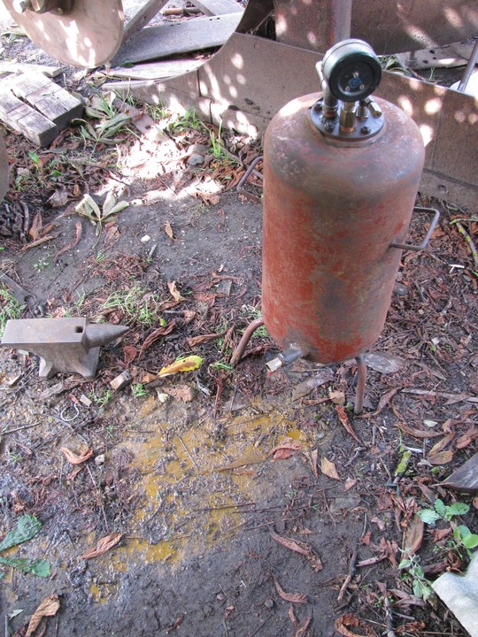

Sai eile kompressoriga tegeletud. Kuna paagile on pandud kraan külje peale ja mitte põhja alla siis sinna oli hea kogus vett tekkinud. Aru sain sellest nii, et kui kraani lahti keerasin siis hakkas vett sealt välja tilkuma. Loogiliselt võttes ainuke võimalus selleks oligi, et paagis oli vesi kraani tasemele tõusnud. Ei oskand üldse arvatagi, et seda vett nii palju tekib sest tavaliselt teen lihtsalt kraani lahti kui veel väike surve paagis on peale töötamist ja siis natukene pritsib vett õhuga kaasa. Samas tahtsin juba kohe alguses kui selle paagi tegemine käis, kraani paagi alla panna aga kuna üks geenius arvas, et seal külje peal juba auk olemas on siis on parem (kergem) see kraan ikkagi sinna panna...kuigi nagu näha siis sellest mingit kasu ei ole.
Niisiis võtsin paagi küljest voolikud lahti, tõstsin õue ja kallasin roostese vee välja, sealt tuli ikka palju seda.
Nüüd peangi enne igasuguseid värvimisi paagi ära võtma ja veest tühjaks kallama, kuna hetkel ei ole enam keevitust ka minu valduses...kui oleks siis paneks kohe kraani põhja külge.

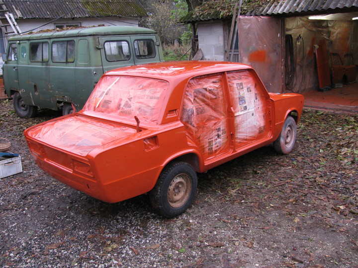

lada
Postitusi: 496

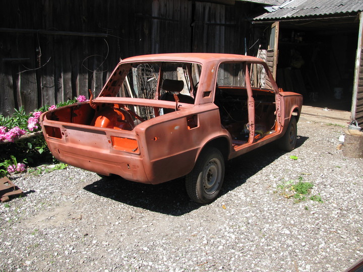

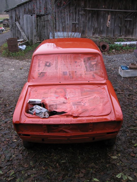

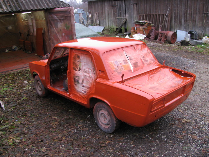

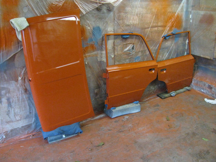

Vigu leidub ja kõiki mõlke ei ole suutnud ära kaotada, kuid ütleksin et enam-vähem jäi. Plaanis on korra veel värvida kui kõik luugid külge pandud aga selleni läheb aega veel. Seni vaadakem pilte:P
