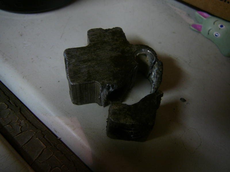

Kuukene tagasi tekkis mure, et käima ei taha minna! Nii kui aku on umbes 11V siis käima ei lähe. Natuke lükkad plõks läheb. Nh siis sai hakatud uurima mis värk ikkagi on. Kapoti alt avastasin katastroofi. Bensiinivoolikud olid nii enne kui peale pumpa korralikult mäsad. Natuke aega varem kontrollisin jummala korras ju neile ei meeldinud temperatuuri vahe või oligi nende aeg otsas. Siis küünlajuhtmed ja kõrgepnige juhe- neid oleks hea olnud aastavahetusel vaadata. Nii kenasti särisesid. Sai siis kõik ära vahetatud ja loodetud, et joppab. Siis Nov. alguses käisin Lõuna-Eestis(Räpinas) nh sinna sõites oli autoga jumala korras. Mingeid imelikke hääli ei kõlanud. Hakkasin siis tagasi sõitma. Kartsin, et ei taha käima minna, aga joppas läks ilusti. Hakkasin siis sõitma kell 2 päeval. Umbes 18 km Tartust kuulen et mingi imelik heli tuleb, aru ei saa mis asi on(vbla algaja viga) siis 17 km Tartust vaatan kuidas tahavaatepeeglisse tekkib suur suitsupilv. Ehmatasin sita lahti. Kuid mootor töötas täiesti korralikult edasi. tegin kapoti lahti ja mida ma avastan ventikas on puruks lennanud. Hakkan uurima milles dela on siis avastan, et oioi veepump kogu täiega puruks. Esimesel osal võll lahti ja tagumisel osal tükk väljas. Nh jah siis kutsusin tuttava järgi vedas mind enda juurde. Siis kell 21 saabusi abiandjad Tallinnast. Kell 22 hakkasime liikuma(sleppis) Tallinna poole. Kole oli sõita kui ainuke asi millega teed näha oli ees oleva auto tagatuled. Aku oli peale tartut nii tühi, et kojamehed ei jõudnud ennast alla suruda. Linna jõudsin kell 3 öösel. Aga kui keegi viitsib lugeda siis öelge kellelgi veepumba tagumist osa ei ole kusagil vedelemas ja nõus seda mõistliku hinnaga müüma??

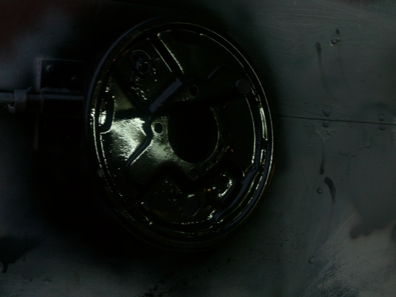

Postitus Postitas L2llsiim »
Nh sai siis siis ka oma autot natuke näpitud.

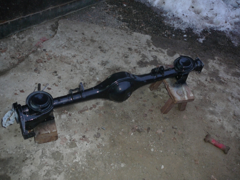

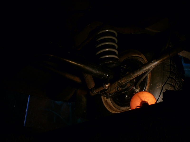

Kui jaanuaris seisma jäi olid andmed siis sellised, et sild ei tööta. Mootor, käigukast ja sidur on korras. Seega häda tagasillas. Kulus, mis ta kulus aga lõpuks sai siis tagasild alt ära võetud ja uuritud, mis siis lahti on. Reduktoris oli natukene toimunud kulumine.
Sai siis muretsetud uus reduktor, vedrud(01), amordipuksid, tagasillakolmik(2), uus piduritorustik tagasillale, käsipiduri tross ja hiljem tagapiduri töösilinder.
Sai siis tagaisild, tagapiduri tagused puhastatud, krunditud ja musta pärlaga üle värvitud.
Need sai siis kõik vaikselt alla topitud. Ega see kõige kergem olnud. Oleks olnud korralikud vedrutõmmitsad oleks ilmselgelt kiiremini saanud. Aga alla need said jõuga. Kokku suutsume lõhkuda 2 tagasillakolmikut, mis on mingist väga kahtlasest materjalist. Pidureid õhutades otsustas parem piduri töösilinder mitte toimida. Sai siis kogu süsteemile pime ette pandud, et oli ikkagi vaja ju ära proovida kuidas toimib. Eelmise nädala tp sai pandud ka uus töösilinder. Nüüd pidurdab nagu loom, vbla isegi natuke paremini :)

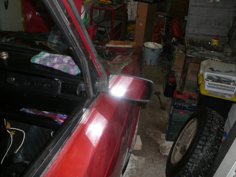

Ära sai ka vahetatud tundmatutel põhjustel Haapsalu lennukal kadunud parem peegel.
