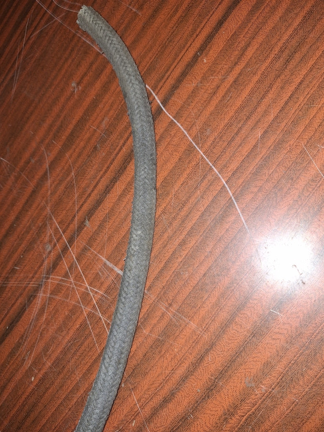

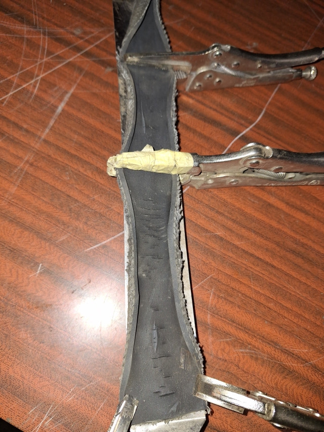

Mingile reguleeringule karburaator ei allu, keera kuhu tahad kas sureb välja või käib üleloomulikult kõrgetel pööretel. Kaan käis maha ja sisselaske tihendid said uued pandud, neid esiotsa ei kahlustanud. Karburaator käis ka lahti, surnud tihendid vahetasin ära ja korpuse pressisin sirgeks. Tühikäiku endiselt ei ole
Järgmine võimalik põhjus sai olla pidurivõimendi, võtsin võimendi küljest otsa lahti ja tegin vooliku pimedaks, midagi ei muutunud.
Voolik näiga täitsa värske välja, ilmselt oli see miski hetk uus pandud.
Kuna muud ideed enam ei olnud siis võtsin vooliku kolle küljest lahti ja tegin kolle augu umbseks. Nüüd hakkas karburaator reguleeringule alluma.
Selge - voolik on ikkagi kuskilt katki, lõikasin huvi pärast lahti.
Mootor pole just värske häälega aga veel toimib.
