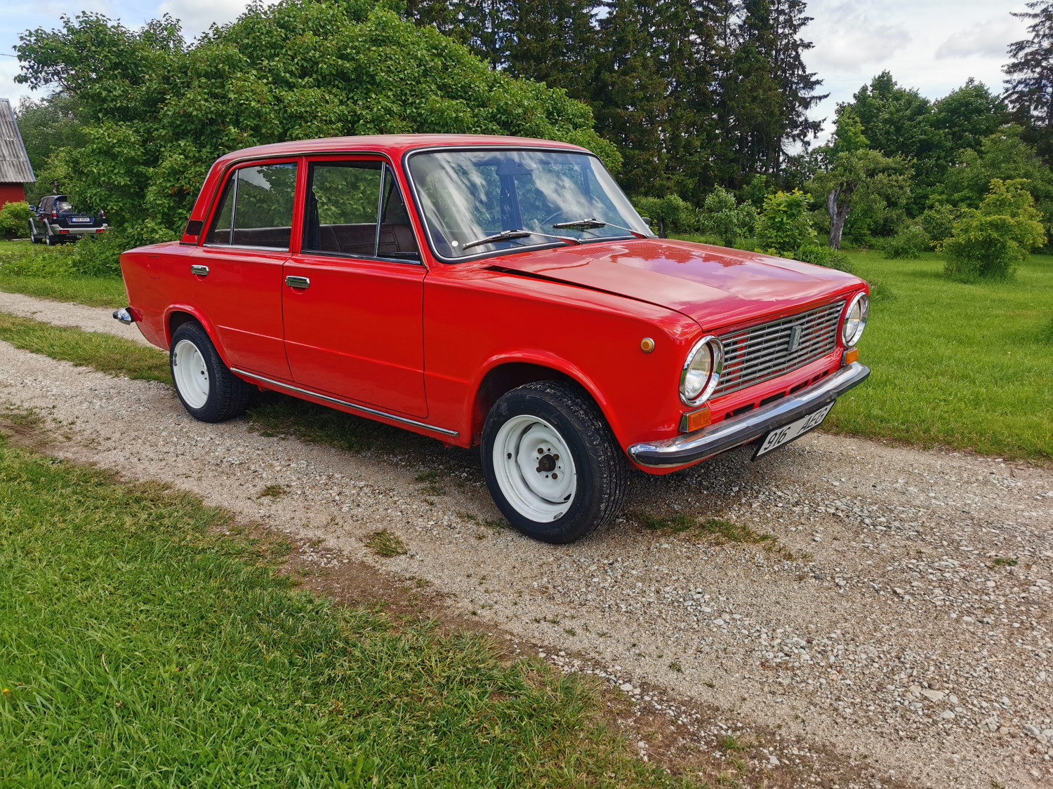

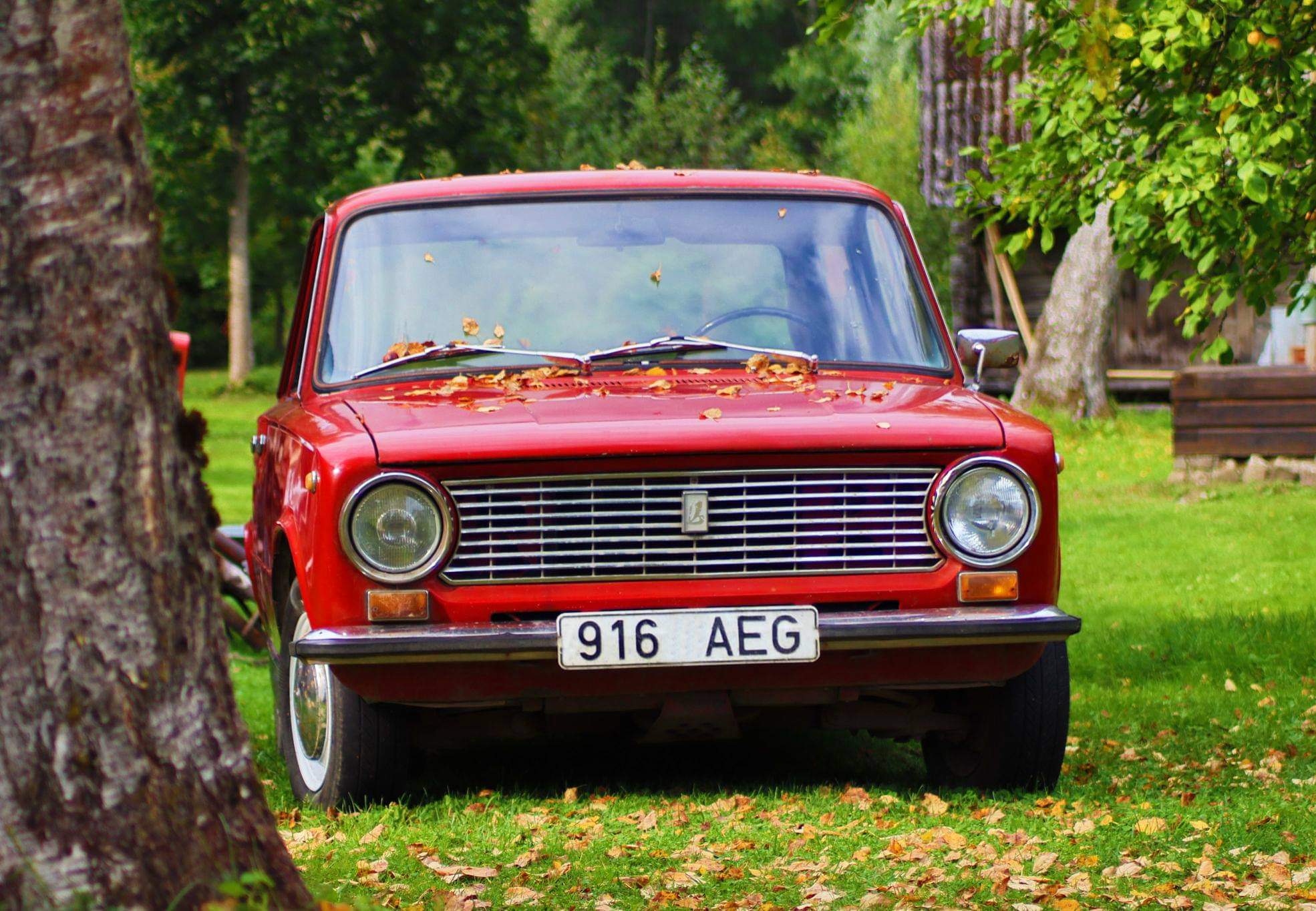

Autoks siis 21011, tehasest väljus 79-ndal aastal.
Elus on olnud paar erinevat lada, kuid lemmikuks on olnud ja jäänud ikka 2101.

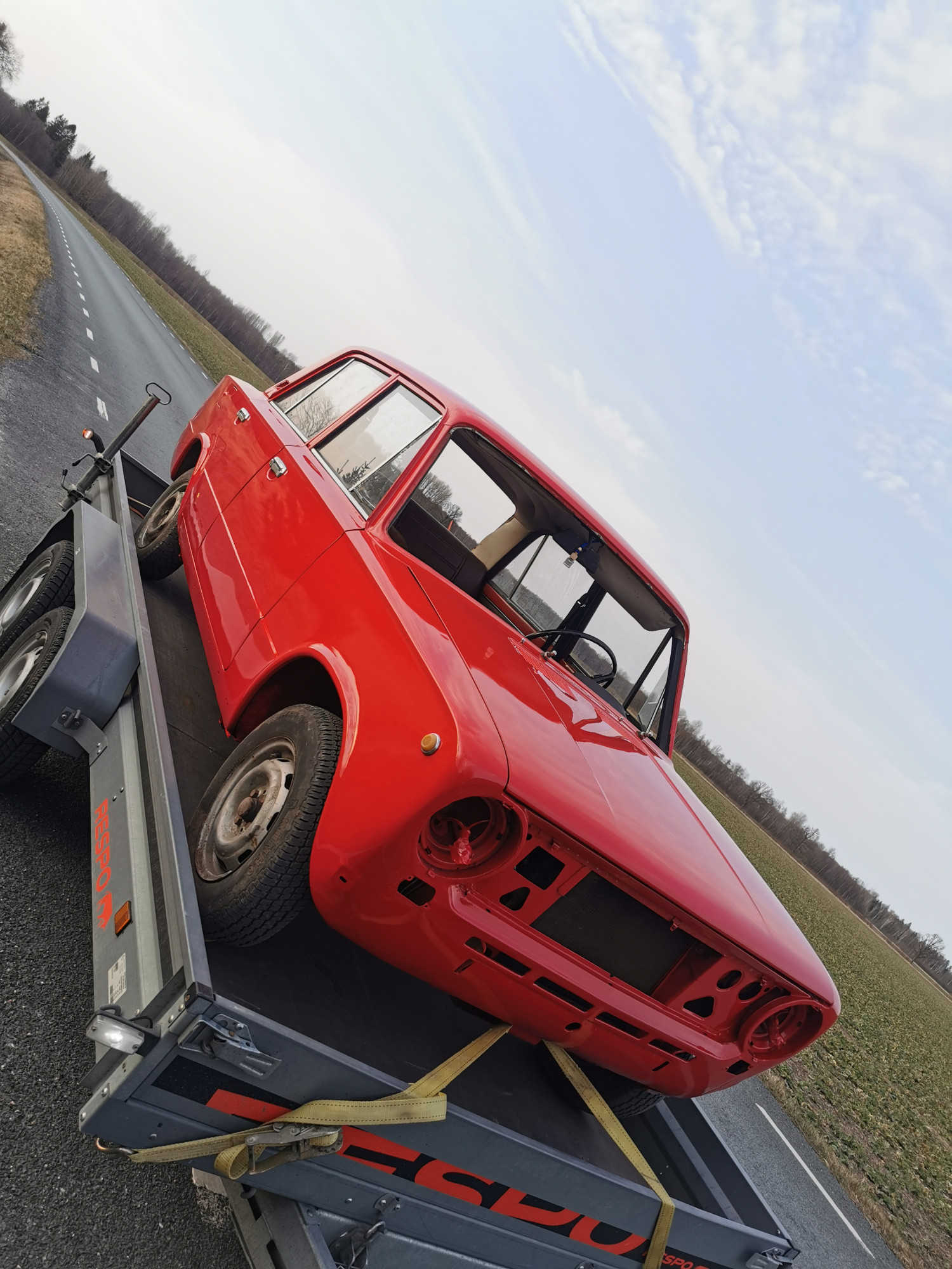

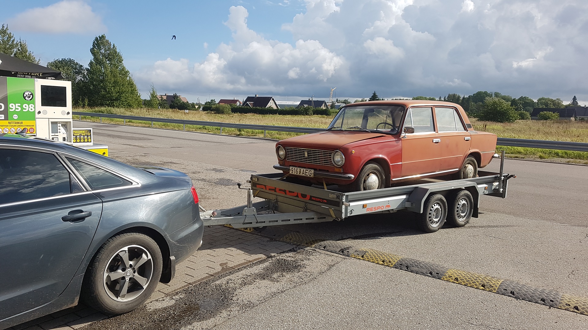

Vahelduva eduga erinevaid käinud vaatamas, kuid selle "õige" leidsin septembrist Rakvere kandist. Kuna ise asun Haapsalu lähedal, siis sai pikem sõit ette võetud ja pill ära toodud.

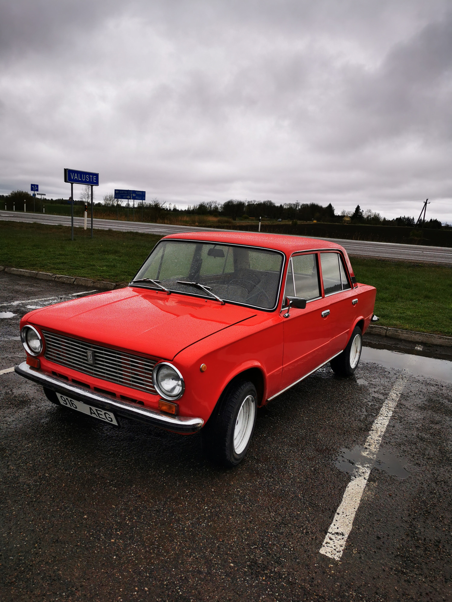

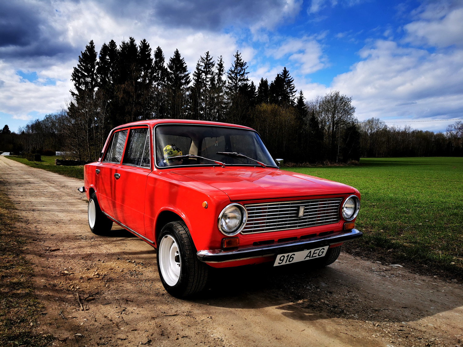

Algselt kui tõin, oli auto värv ikka päris jubedalt pleekinud ja tuhmunud. Poleerisin kere üle ja alt tuli välja väga okei ja viisakas punane toon. Kui algselt oli plaan autol ka värvi vahetada, siis enam mitte, jääb sama hea punane.
Peale poleerimist.jpg (1.11 MiB) Vaadatud 25495 korda

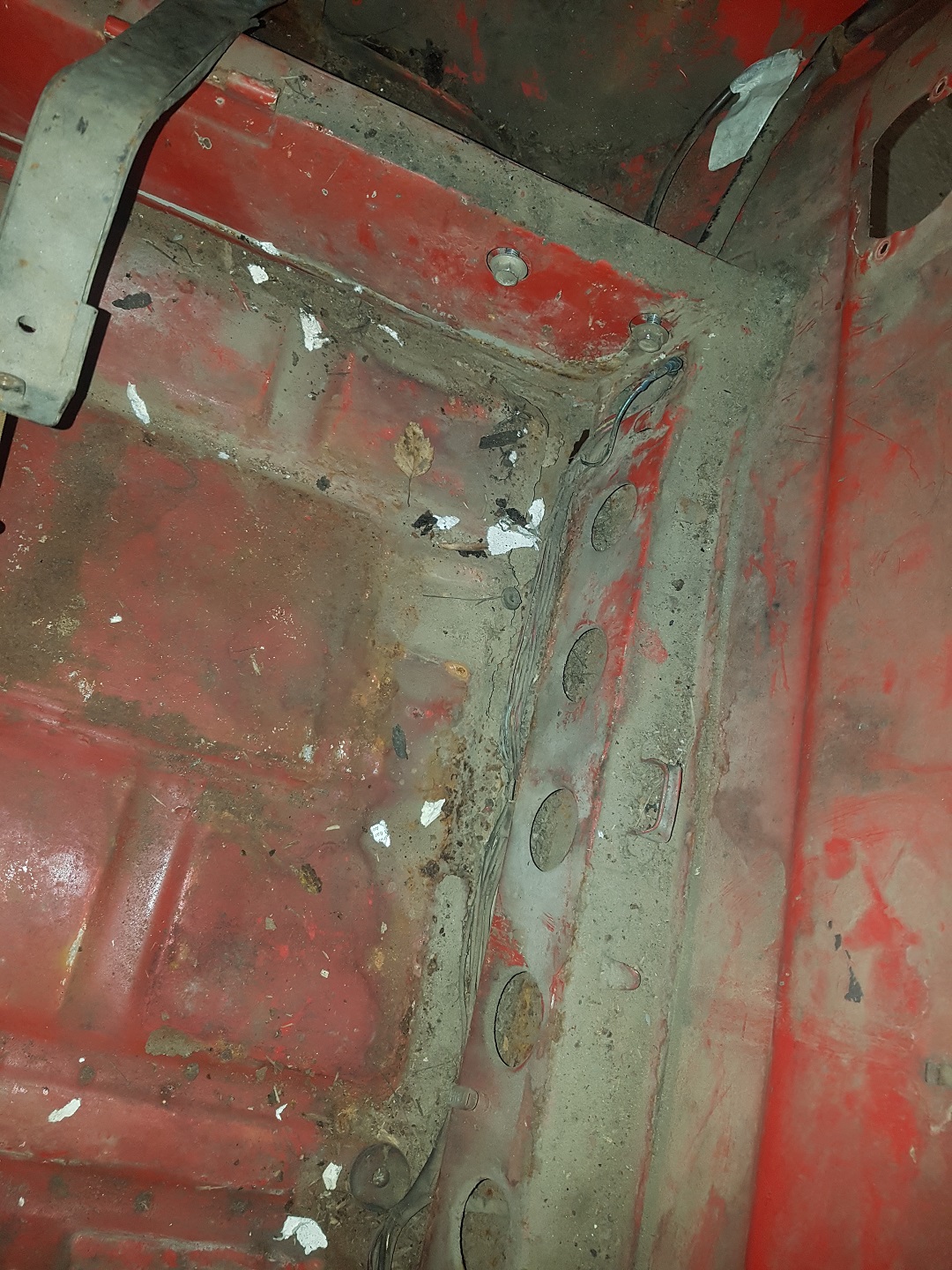

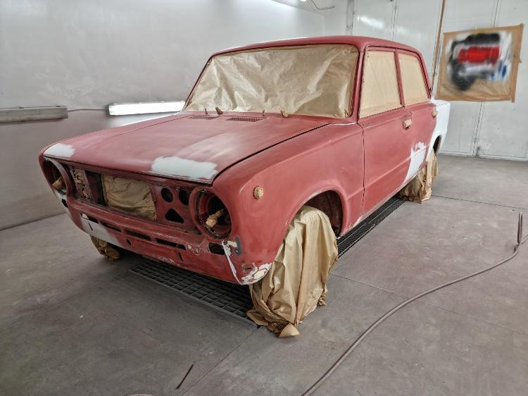

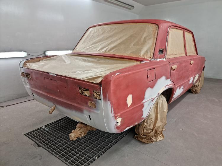

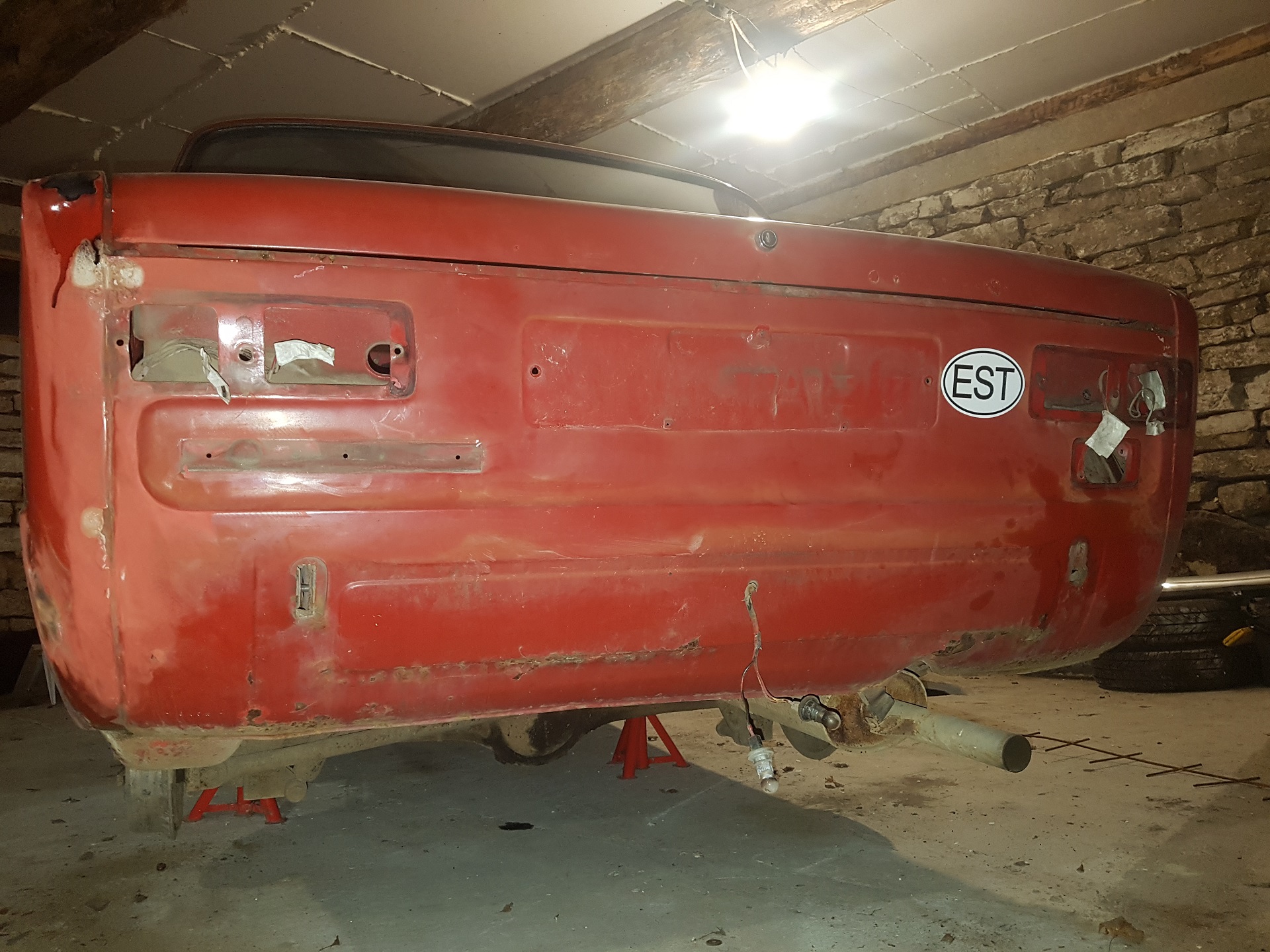

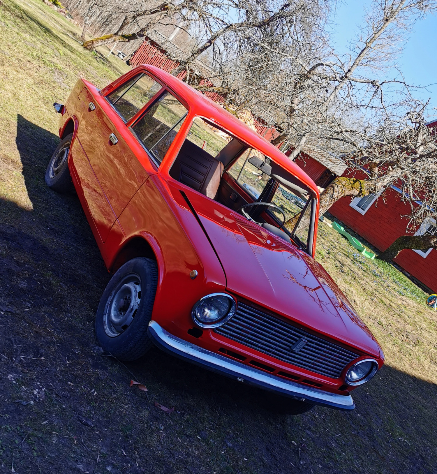

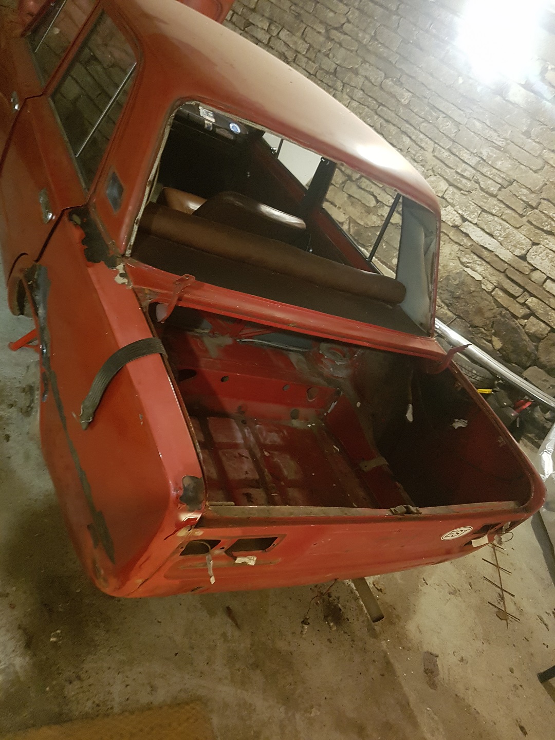

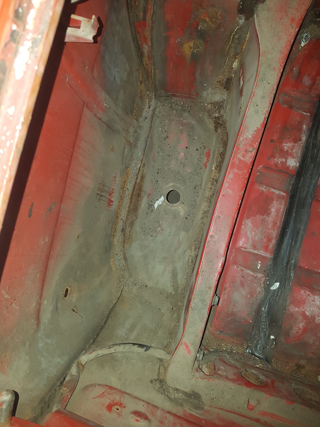

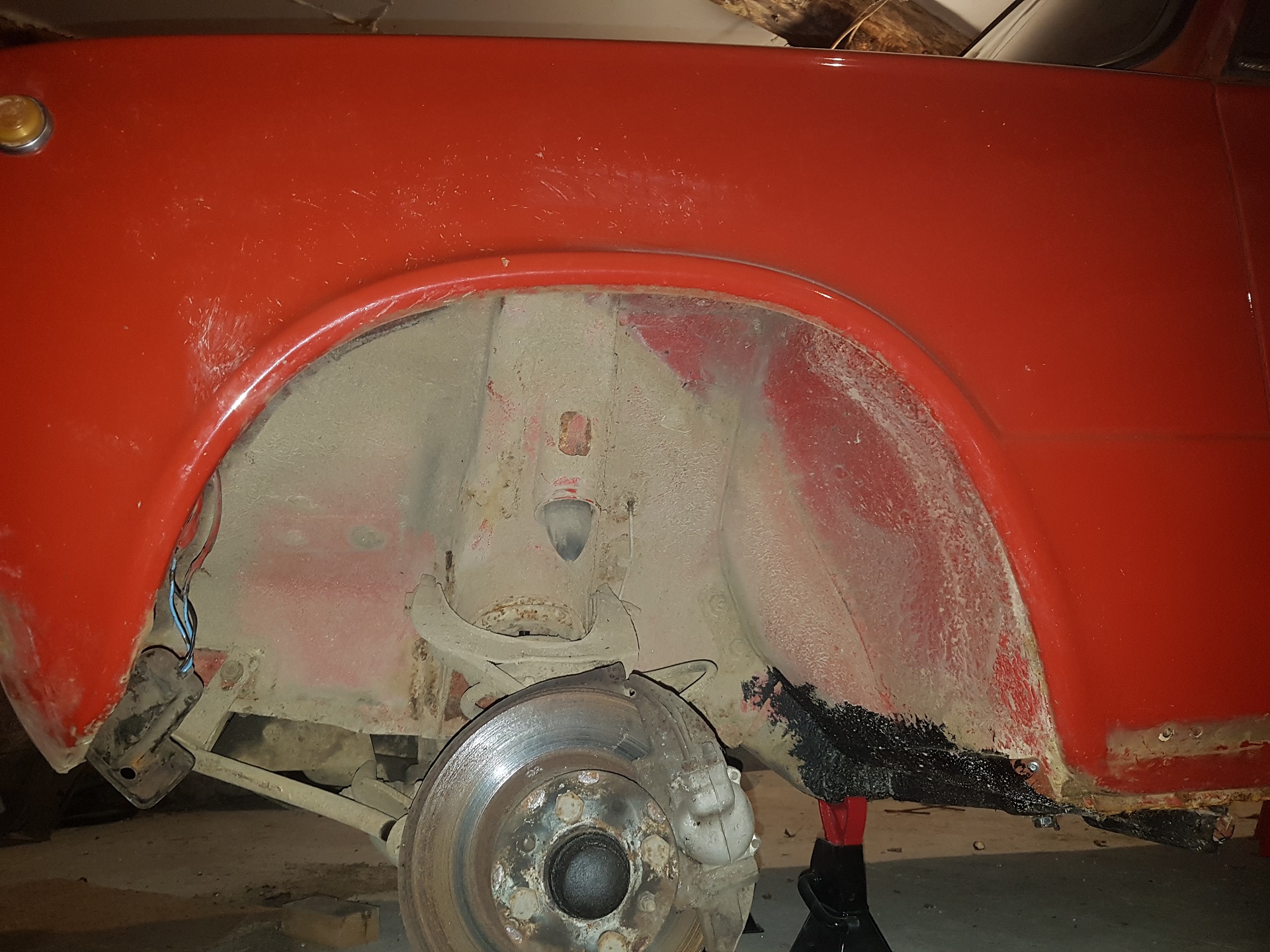

Kuu aega tagasi sai pill lükatud garage alla ja nüüd õhtutit vaikselt hakanud nokitsema. Päris juppideks ma teda tõmbama ei hakka ja ei näe ka otsest vajadust hetkel. Pigem vaatan "potentsiaalsed" kohad üle ja parandan need ära. Praegu on üllatused olnud pigem positiivsed. Kere on üpris heas olukorras ja päris uut keevitama kindlasti ei pea.

TO DO LIST:
- Põhja alt lahtine mastiks minema ja terve põhi uue mastiksiga ära katta
- Pagasnik ja varuratta juurest keevitada ja mastiks peale
- Lihvida/kruntida/värvida
- Sild üle vaadata
- Survelaager ära vahetada

Paar plekki veel vaja keevitada, siis peaks üldiselt olema kerega ok. Põhi on ka osaliselt puhtaks tehtud. Peale seda peaks saab hakata põhjamastiksiga möksitama.

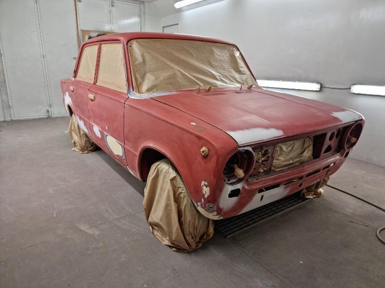

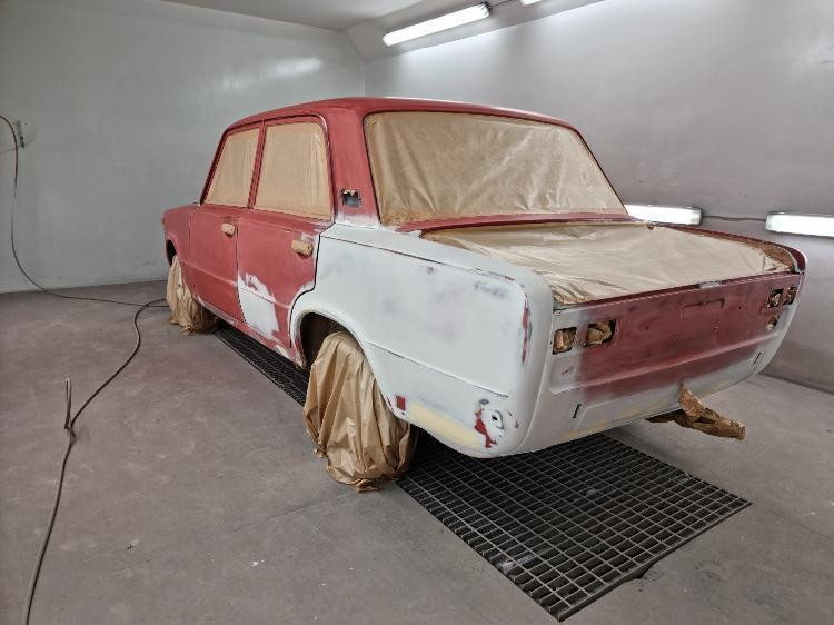

Pikalt foorumist paus olnud, kuid areng on toimunud.
Kere probleemsemad kohad on keevitatud ja auto ootab nüüd värvimist.

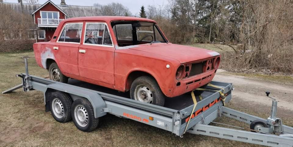

Vahepeal sai toodud üks 2101 ka juurde varuosadeks.
Varsti ehk tuleb viisakamaid pilte ka juba.

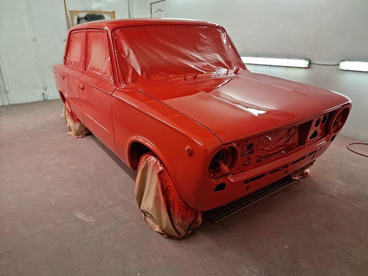

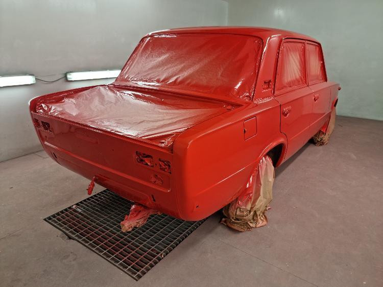

Täna viisin maalrite kätte ära, teevad veel viimase lihvimise/pahteldamise ja nädala lõpus saab uue värvi peale.
Postitusi: 870
Re: 21011, K77, 1979
Lada käib lihtsasti juppideks. Parema tulemuse saab kui üleliigsed asjad eemaldada. Maalritöö piisavalt kuluks ettevõtmine, et kohe algusest korralikult teha ja lingid, liistud tuled korrektselt eemaldada.

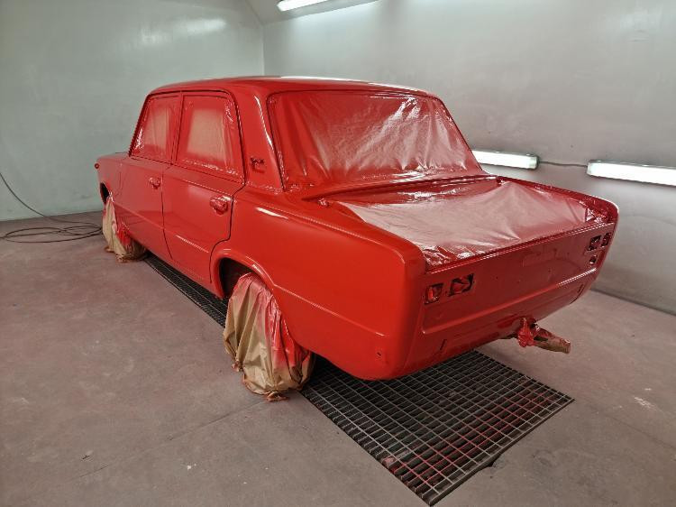

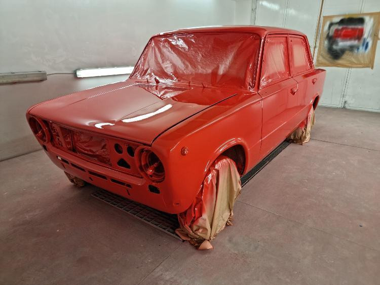

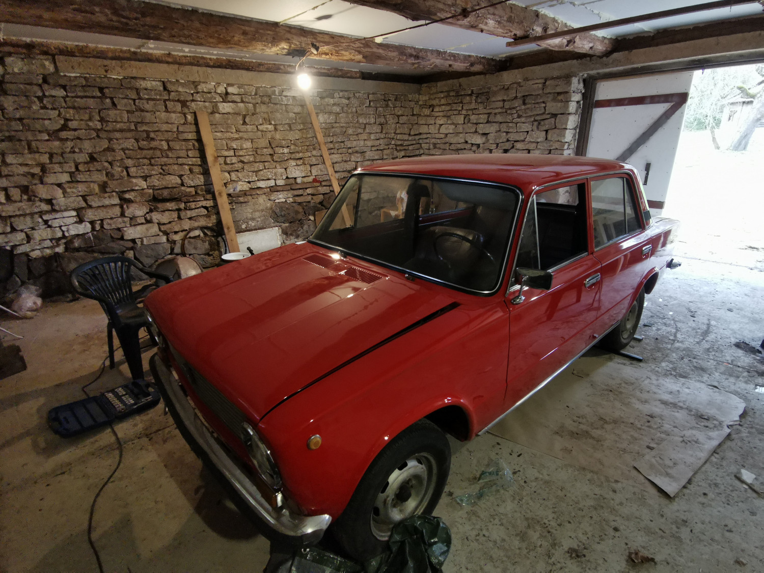

Tänasest auto tagasi ja saab alustada komplekteerimisega.
Juurde sai ostetud ka laiad plekid, mis lähevad värvimisse kõigepealt.
Lisaks saatsin nr-märgid kuskile Tartusse renoveermisse? Loodame, et tulevad varsti siis ikka tagasi ka.
//Uuendasin ka OSTU nimekirja.
Esiiluvõre tagune mustaks, C - piilari tuulutusrestide tagune mustaks.

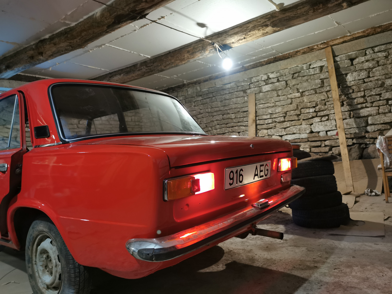

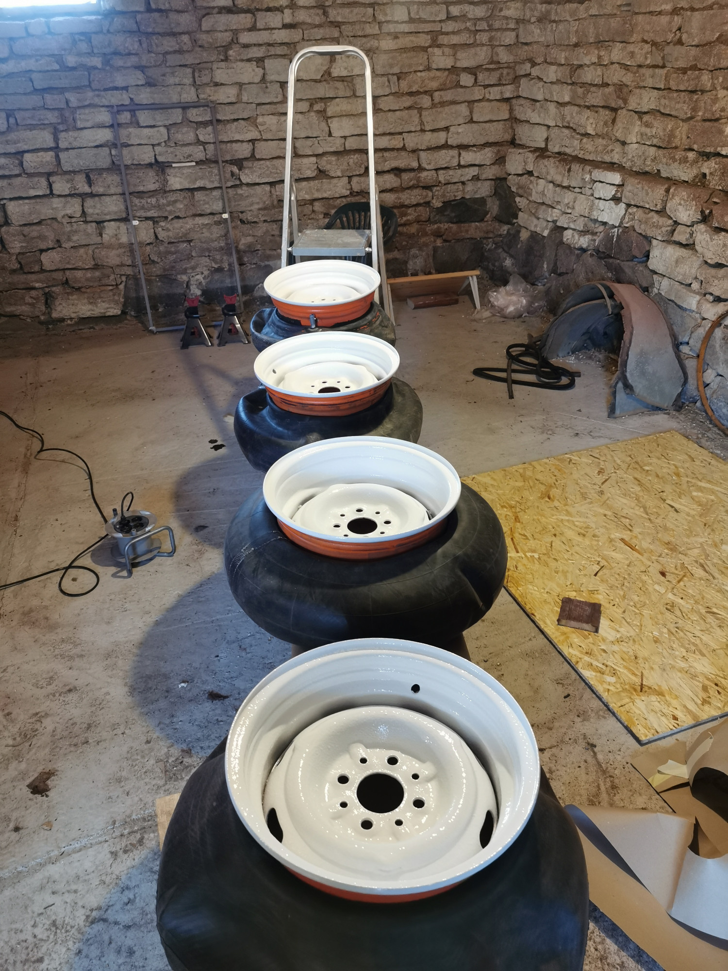

Vahepeal natukene nokitsenud:
- Sillas vahetanud kulunud puksid uute vastu
- Tuled / viled kõik külge pannud
- Uued klaasid / tihendid
- Veljed värvitud
- Uued rehvid
Kõige suurema peavalu on tekitanud nüüd puuduv turvavöö lukusti: https://ladaklubi.ee/foorum/viewtopic.php?f=24&t=16047
Kui keegi teab kedagi, kes teab kedagi, kellel võiks kuskil sellist vedeleda, oleksin väga tänulik.
Siis võiks juba hakata vaatama ülevaatuse suunas.

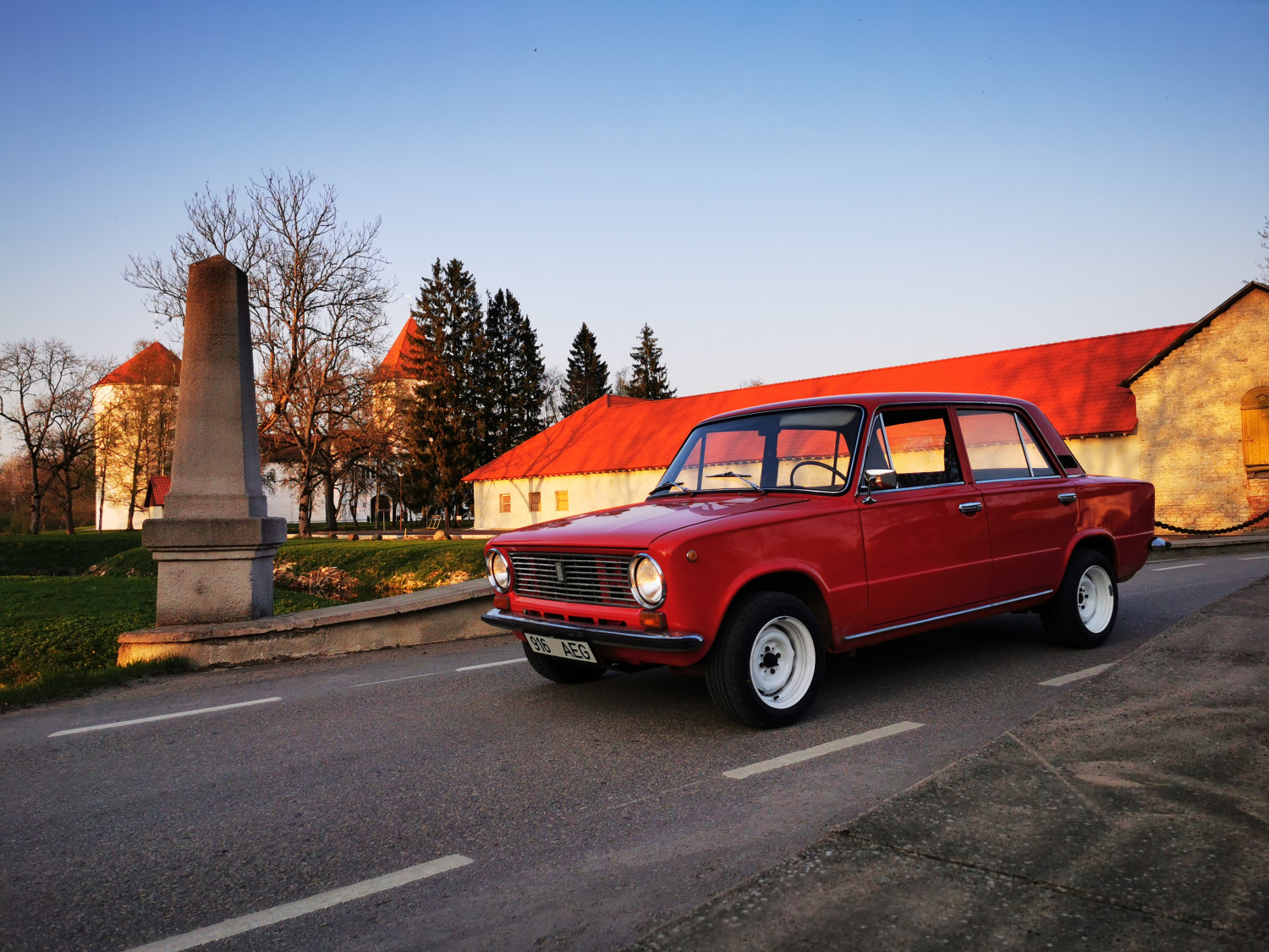

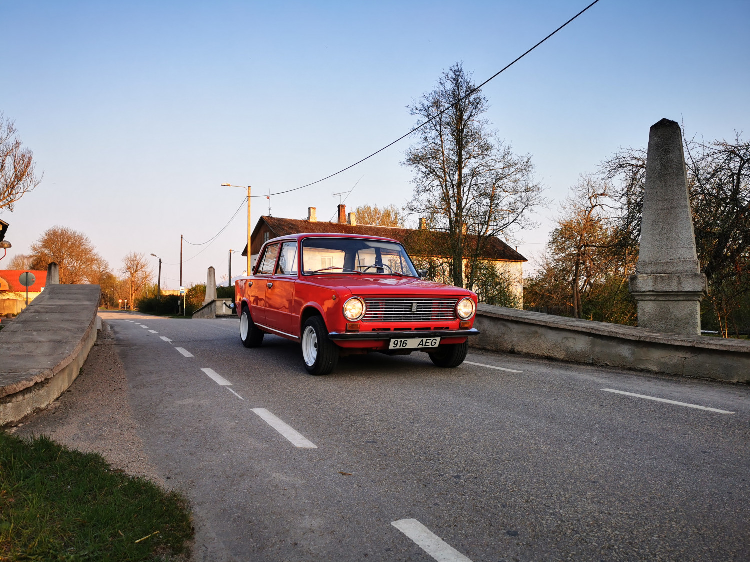

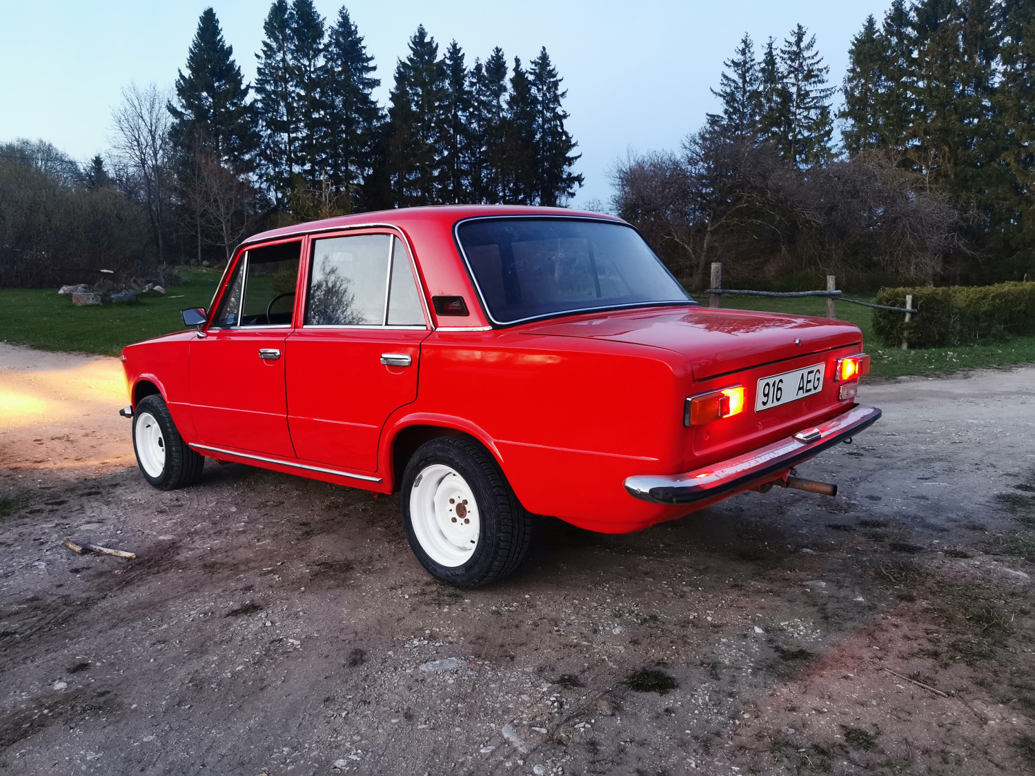

Tänasest siis uuesti üks lada toodud tagasi tänavatele! 8-)
Ülevaatus läks puhtalt, ei norisetud millegi kallal. Mainiti küll, et veljed peaks ära vahetama, mida lubasin lähijal ka teha.
