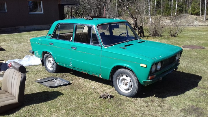

Kõik sai alguse sellest, kui sai käsile võetud üks 21061, mille detsembris soetanud olin mõttega kevadel keretööd käsile võtta ja tänavalegaalseks teha. Kahjuks oli aga see 06 küllaltki sõel peale suuremat kruvikaga surkimist. Asja raskendas veel see, et kõik 4 ust osutusid kasutuskõlbmatuteks nagu tegema hakates selgus. Otsisin küll pikalt uusi uksi aga tulutult. Küll pakuti neid ükshaaval hingehinnaga üle eesti, või kui tekkis mõni parem pakkumine siis olid need juba helistades müüdud.
Pilt ka 06st:

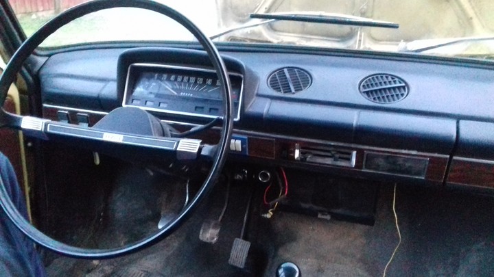

Olin vaikselt juba loobumas kui sai maikuu lõpul üles visatud kuulutus et soovin osta 2101 paberitega kere, mis võiks enamvähem korras olla. Kuna 01 koguaeg meeldinud, siis tekkiski mõte 06 tehnika hoopis 01 peale ümber laduda kui enamvähem kere leiaks.
Umbes tund hiljem sain kõne, et koduligidal kellelgi üks 011 alles hiljuti toodud ja on nõus loobuma sellest. Sai siis vuratud garaazi juurde ja masin üle kaedud. Auto käivitus ja sõitis. Siit-sealt ikka tegemist tahtis aga mis kõige parem - põhi ja karbid ilma läbiva roosteta ning uksed korras. Ühesõnaga kere nullkuuest kõvasti etem. Sai pisut mõeldud ja lubatud järgmine päev järele tulla.

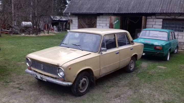

Paar pilti peale koju saabumist:

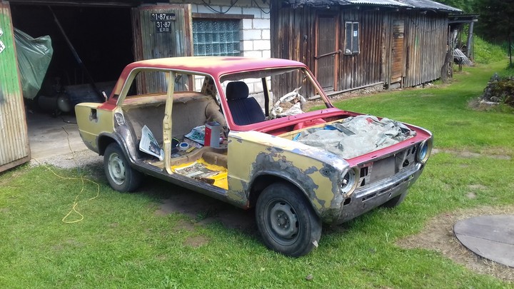

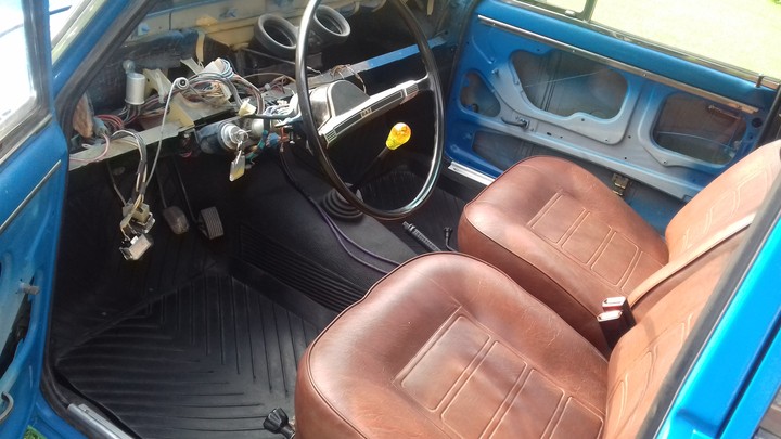

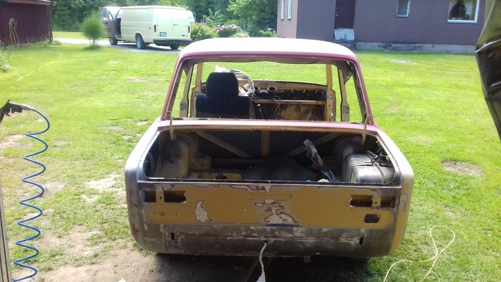

Autost siis niipalju, et viimased 25 aastat seisnud garaazis. Autot ära tuues olid küljes veel mustad NSVL numbrid. Seega vist taasiseseisvunud EV teid veel mõõtnud polegi. Omanik oli küll siit ilmast lahkunud kuid dokumendid said ka järgmine päev ARK's taastatud ja auto oma nimele vormistatud.
Plaanid siis hetkel sellised, et teha kere korda ja augusti lõpuks auto värvitud saada. Päris originaali ma taga ei aja, kuid originaalosi ka rikkuma ei hakka. St et saaks alati originaali tagasi teha kui soov tekib.

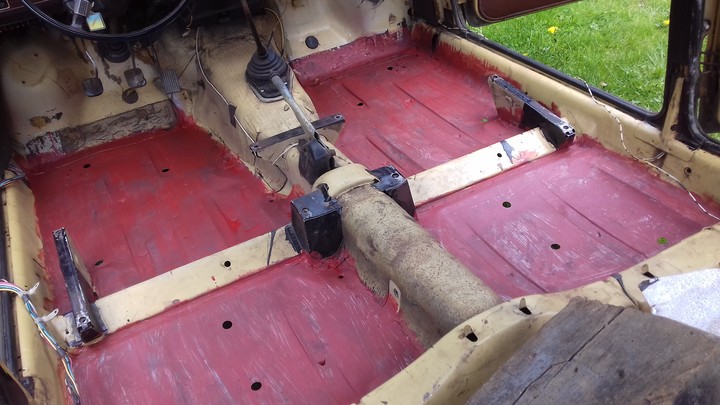

Ka salongipõhi läbis uuenduskuuri. Pigimatt maha toksitud ja plekk läikima
Järgnes happekrunt...
Ja lõpuks krunt ja värv..

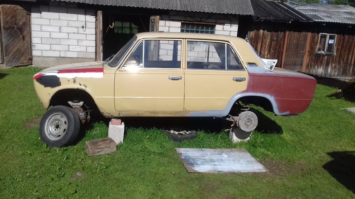

Järgmisena sai mõtlema hakatud mis tagatiivaga teha. Kuna tiivas oli 2 roosteauku ja 2 suuremat mõlki halva koha peal, siis tundus mõistlikum osta poest uus tiib kui hakata vana keevitama ja sirgeks ajama
Peale tiiva vahetust
Enne tiiva vahetust sai veel 2 kohta keevitatud:

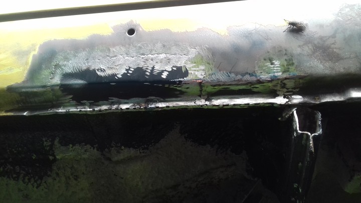

Kuna lihvimise käigus ilmus juhipoolsest karbist kerge ussipesa nähtavale, sai ka see uuesti tehtud...
Ja lõpuks vahetasin ka esitiiva nurga. Sellega olid keevitustööd lõppenud

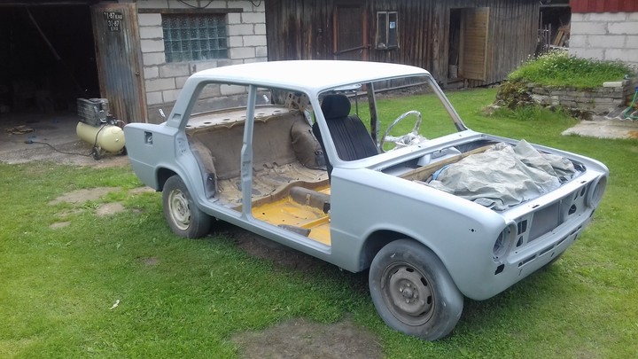

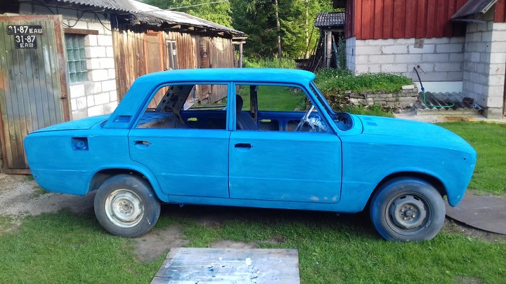

Peale keevitustöid ajasin masina garaazi kus said eemaldatud kõik luugid, klaasid, polstrid ja tihendid.
Tegin ka igavusest kerge värviproovi. Umbes sellist tooni peaks auto lõpuks tulema. :D
Järgnes kõvem lihvimine ja rooste eemaldamine. Traatharju ja lihvkettaid kulus omajagu :D
Ja lõpuks happekrunt karpidele ja tiivaservadele:
Hetkeseis siis nii kaugel, et peale on lastud esimene kiht krunti ja käivad pahteldustööd. Sellega tahaks saada sellel nädalavahetusel juba ühelepoole. Kui kereosa on valmis, võtan käsile uksed ja luugid.

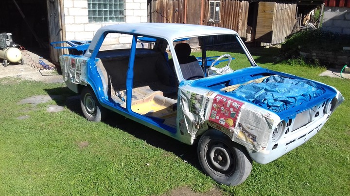

Vahepeal päris maganud pole. :D Kere siis hetkel pahteldatud ja krunditud. Eile nühkisin krundi 400se paberiga siledaks ning homme teen 600ga märglihvi. Ka pakiruum sai seestpoolt mustaga üle tuisatud. Hetkel on ainus koht mootoriruum mis tegemata jääb. Aga kuna plaanis on tulevikus mootorile nagunii kerge uuenduskuur teha, siis tekibki hea võimalus ühe korraga ka kapotialune üle tuisata.

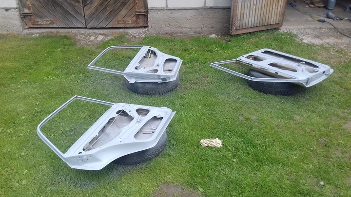

Ka kõik neli ust läbisid uuenduskuuri. Uksed said osandatud, pahteldatud ja krunditud mõlemalt küljelt. Sama lugu ka kapoti ja pakiruumi luugiga.
Nagu peale kruntimist selgus, siis päris siledaks kõiki mõlke pahteldatud ei saanudki. Mõne väiksema ebatasasuse siit-sealt leiab.
Vahepeal sai ka värv tellitud:
Koodiks siis Lada 400

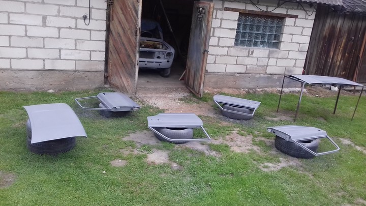

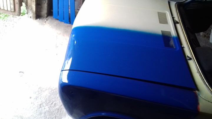

Hetkel siis ongi veel teha viimane lihv ja võib värvi peale kanda. Plaan on värvida kõigepealt luugitagused ja uksevahed. Seejärel paigaldada luugid autole külge ja terve kere juba koos luukidega värvida.
Hetkel mõtlen kus veel värvida. Kõige mõtekam tundub hetkel kodustes tingimustes mingi kilemaja laadne hoone hoovile püsti lüüa, aga elame näeme. :) Värvimise ajaks uue värvipüstoli ka vist tooma, Vana Metabo on juba parajalt elu näinud ja sobib rohkem pigem kruntimiseks.
Kui kõik hästi sujub, siis ehk jõuab juba see nv ka värvi peale tuisata. ;)

Üldiselt soovitatakse värvida uksed ja luugid eraldi, st. mitte kere küljes. Nii saab valida värvimiseks sobivaima asendi ja on palju väiksem oht jooksukohtadeks jms. vigadeks.

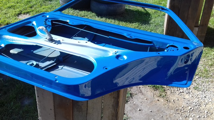

Ise ka tegelikult olin alguses kahevahel, kas teha kuiv või märglihv.. aga sai siiski märglihvi kasuks otsustatud. :)
Aga hetkel siis vesilihv tehtud ja niipalju kui värvida sain täna siis midagi mullitama hetkel ei hakanud. Loodan, et suudan detailid nii puhtaks/kuivaks saada enne värvimist :) Silikonieemaldi on käepärast olemas ja sellega saab värvitav pind mitu mitu korda enne üle käidud :)
Igatahes sai eile kõvasti lihvitud ja täna värvisin luukide tagused ja uksevahed ära. Ühtlasi nägin ka seda tooni esimest korda detailil ja algsed kartused vale tooni osas on nüüd kadunud. :D
Aga mis siin ikka, tulistan piltidega veidi. :)
Värv isegi jäi täitsa sile, esimest korda üldse värvisin püstoliga (v.a kruntimised). Bensuluugile suutsin ühe jooksukoha tekitada aga selle parandab hiljem vesilihvi ja uue värvkattega ;)
Värvist niipalju, et on mul seda hetkel siis alles kuskil 1.7-1.8l kui kõvendi ja pisut lahustit veel hulka segada. Jääb seda liiga väheks või tasub juurde tellida kui värvida terve kere koos luukidega...? Ise arvan et peaks vist ikka juurde tellima. :)

Eile lõpetasin värvitööd analoogsetes tingimustes. Kasvuhoone laadne värvikamber töötab täitsa edukalt. Soovitan teha katuse kilest ning seinad õhuksest katteloorist. Viimane tagab veidi rohkem õhuvahetust, mis on kopsudele hea (lahusti mida respiraator kinni ei pea) ning tagab ka selgema pildi värvikambis (hõljuv värvitolm kantakse kiiremini minema).
Enne värvimist muidugi tolmuimejaga kõik laes olevad putukad ära imeda ning mina panin ca. 0,5 h enne värvimist ka lae alla (auto katuse kõrgusele) topsi nitrolahustiga. Nitro aur teeb allesjäänud putukad uimaseks ning need ei jõua tõenäolisemalt värvi sisse ukerdama tulla.
Ja pärast värvimist soovitan lasta masinal kuivada mitu päeva enne kui seda liigutama hakata. Värv kuivab mõned päevad ning kui rasket autot hakata äsja värvitud pinnast lükkama siis võib värvi sisse jäljed vajutada. Mina lasen masinal veel terve nädala seista ja kuivada samas "kasvuhoones". Aga maalriteibid eemaldasin muidugi juba mõne tunni pärast, päikese/sooja kätte pole pikaks ajaks hea idee maalriteipi auto külge jätta.
Edu!

Tänud nõuannete eest! See nitrolahusti topsi laealla lisamine tundub väga hea idee, katsetan kindlasti. :)

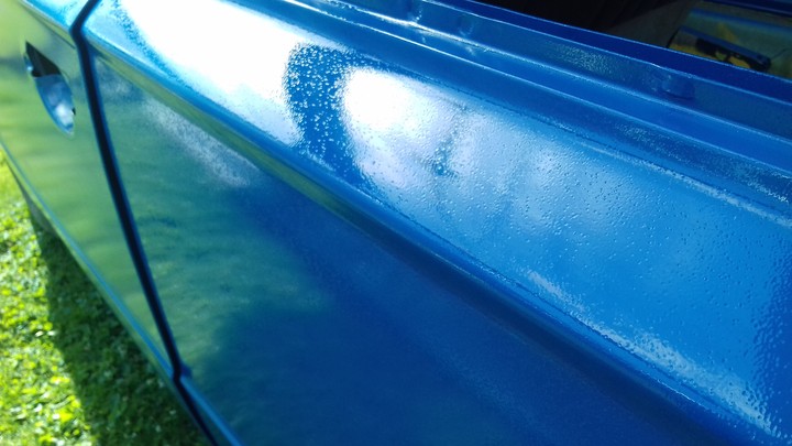

Niisiis.. mingi hetk sai masin värvitud. Aga kahjuks läks too üritus aiataha. Värvi sisse tekkisid n.õ augud. Vesilihvi süü, liiga siledaks nühitud pind või ebasobiv silikoni eemaldi. võta näpust. Selline see kiht tookord sai. Kogu auto oli ülekere selline.
Mis s*tasti, see uuesti. Lasin mõned päevad kuivada ja tegin uue ülelihvi. Seekord kuivalt ja pindade puhastamiseks kasutasin nitrolahustit.
Uus katse ja hoopis teine tera. :D

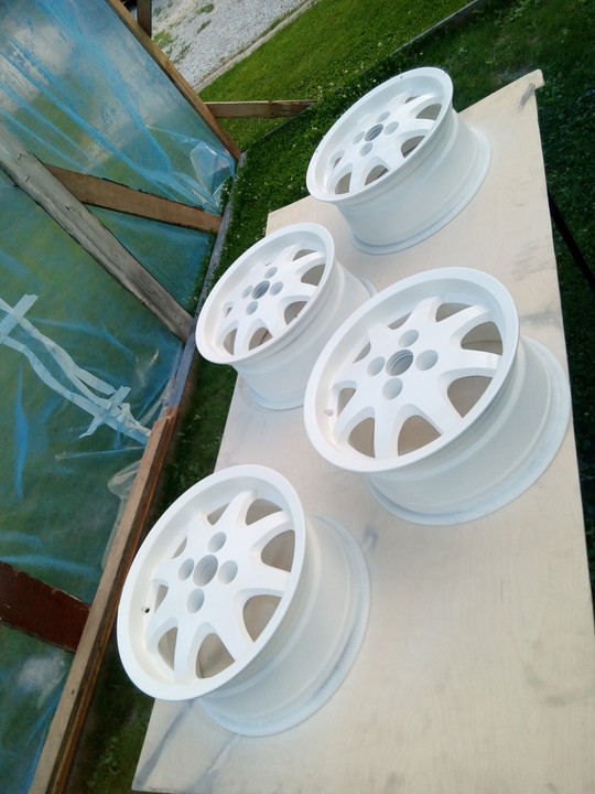

Laupäeval sai velgedega pisut tegeletud ja ka uus värvikiht peale lastud
Ja ka veidi olen jõudnud väljast autot kokku panna juba. Esivõre märk sai ka uuesti punaseks maalitud :) Üldpildist kahjuks hetkel korralikku võtet pakkuda ei ole, telefoni vilets kaamera ei suuda eriti seda õiget tooni jäädvustada.

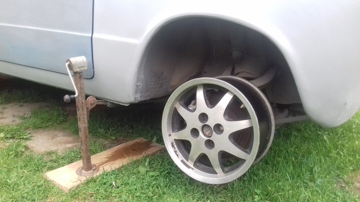

Hetkel siis said ka valuveljed alla pandud. Kuna velgede ET on 42, siis istuvad tagumised kahjuks pisut rohkem koopas. Ette jäid isegi täiesti normaalsed. Taha plaanin lisada kummagile rattale 1cm flantsi. Selle tarbeks sai täna natuke pikemad valuvelje poldid ka muretsetud. Nädalavahetusel plaanin hakata salongi pigimatti paigaldama. Pigimatina kasutan siis tavalist ehituspoest ostetud ruberoidi, mida ka paljud teised siit foorumist kasutanud on. Siis veel vaja põhjamatid korralikult hallitusest puhtaks küürida ja saabki hakata salongi vaikselt kokku laduma. Väljast vaja veel paika panna logarid. Hetkel ootan ka uusi esitulesid, mis peaks samuti lähipäevil jõudma.
Hetkel aga kõik. Kui midagi toimub eks annan jälle teada. :)

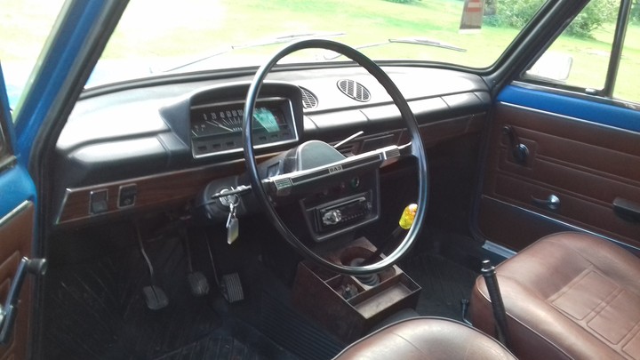

Salong kokku laotud. Enne komplekteerimist pesin surveka ja leotusainega kõik põhjamatid ära, kuna vanad olid korralikult hallitust täis. Samuti sai ka kõik polstrid ja istmed enne paigaldamist korralikult ära puhastatud ja nahahooldus vahendiga üle tehtud. Kui enne oli salongis väga vänge kopitushais ja eriti kaua seal istuda ei kannatanud, siis nüüd on seal ainult sigulile omane lõhn. :D Ka varem valmis varutud nõukaaegne "tjuuning" nupp leidis oma koha.
Enne uksepolstrite paigaldust katsin kõikidel ustel polstritagused augud kinni. Ehk aitab pisut niiskusel polstritele ligi pääsemast. Kui palju sellest ka reaalset abi on, eks seda näitab aeg.
Kuna mul pakiruumis ühtegi põrandamatti polnudki, siis sai seegi "pigimatist" välja lõigatud. Hiljem läks selle peale veel järelturu kummist "kauss".
Enne ülevaatust õhutasin kiirelt veel pidurid üle ja reguleerisin käsipidurit. Veel sai autot uue õhufiltriga õnnistatud ja profülaktika mõttes vahetatud ka tagasilla ja kasti õlid. ;) Saabusid ka uued numbrimärgid. Kahjuks küll eurolatakaga, kuna ark tavalisi enam ei väljasta.

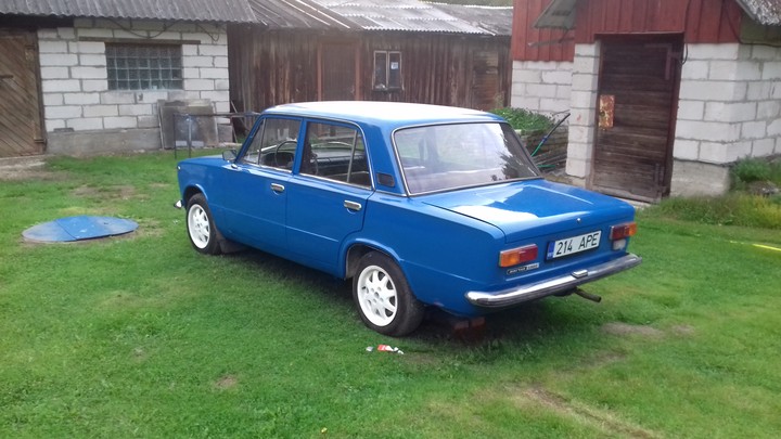

Peale väikest kohendamist ja uue (loe vana) summutijooksu paigaldamist saigi eile teekond linna ette võetud, arkist läbi põigatud ja passis ka värvivahetus vormistatud. Peale seda kohe ülevaatusele mille auto ka ilusti läbis. :)
Paneks siia mõne pildi ka oma legaalsest masinast:
Salong sai hetkel selline. Ei taha see 06 konsool 01 armatuuriga hästi kokku sobida aga hetkel ajab asja ära. Salongiga tegelikult veel üldse omad plaanid aga sellest juba hiljem ;)
Eks mõni pisiviga veel on mille kallal nuriseda aga üldiselt naudin hetkel lihtsalt sõitmist. Saab oma igapäevaliikuri nüüd mõneks ajaks puhkusele saata. :D Hetkel ongi üheks peamiseks probleemiks käsipiduritross, mis on roostes ja otsustas eile õhtul peale jääda. Teine, korralikult liikuv tross on õnneks kohe käepärast võtta. Tulebki vist nüüd kerge garaazitiir ette võtta. ;)
