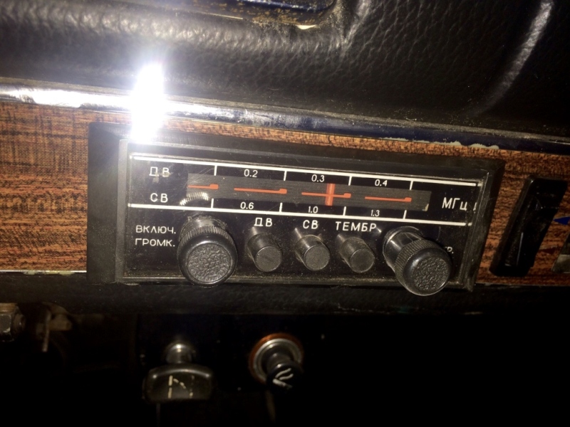

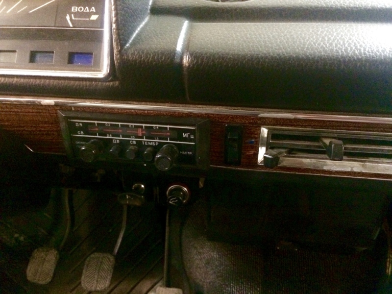

Tere jälle üle pika aja. Pole ammu kirjutanud siia, kuid ega midagi suurt pole juhtunud ka. Ülemine sarniir uuesti vahetatud ja kägin ning raske rool kadunud. Üks õlivahetus tehtud vahepeal ning vedrusid vähe sätitud et puksidel ei istuks, kuigi tahaks teda madalamaks saada veel. Sõidetud vahepeal umbes 400km ja kurta pole suurt miskit. Hooaeg hakkab vaikselt lõppema ja auto läheb pikemale talvepuhkusele varsti. Siis ka ehk mõningad uuendused ja asjad, kuid hetkel asi plaanide ja mõtete tasemel. Sain ka tuttava käest originaal raadio, seegi tuleb omale kohale ükspäev installeerida, vähemalt augutäitekski :D Mõned pildid ka.
