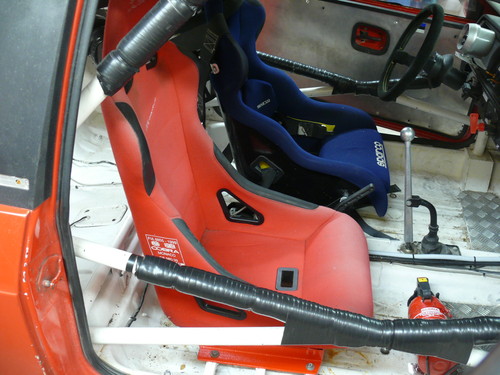

Tugi õõtsade vahele ning karterikaitse alla ja rajale;). Hendu käest laenasin mõneks ajaks korvistme (mis nad niisama ikka vedelevad), nüüd saab soovijaid sõidutada rajapäevadel või treeningutel:cool:

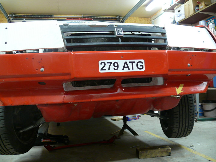

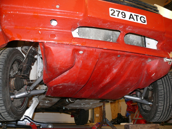

Karterikaitse sai autokülge riputatud.
