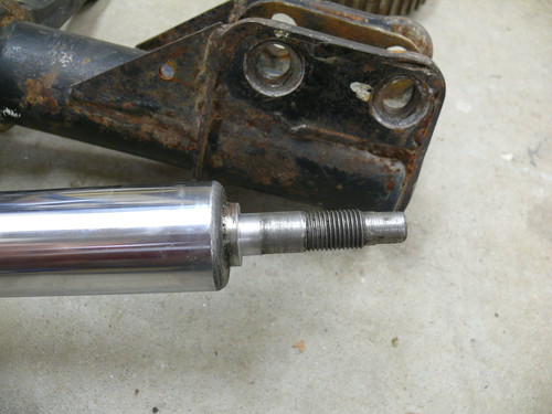

Sillastendi tuleb natuke vist edasi lükata. Esimene mure tekkis amordi ülemise laagriga. Ühesõnaga kui sai vedrukauss, seib ja unibol pandud amordi võlli otsa ei ulatanud amordi mutter enam keermesse. Lahendus oleks amordi treimine:puzzled, viin täna treialile, eks näis.

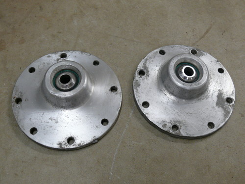

Üks mure jälle vähem:bouncing. Amordid on juba treitud. 8mm tuli ruumi juurde nüüd saab mutri kas või liimiga panna, kui plastik kraeni keere ei ulata.
Sellised toredad amordi laagrid tulevad.
Uus ja vana(originaal)
