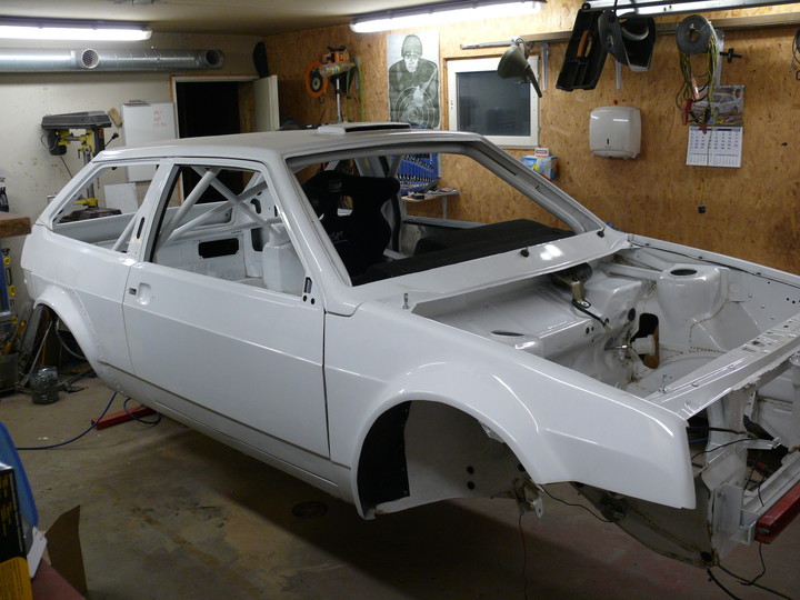

Auto kaal paljas kere + puur, mitte midagi pole rohkem võimalik auto küljest ära võtta oli 240kg. Kui autol on küljes kõik kere detailid (stanged, uksed, tiivad, luugid) oli kaal 310kg. Mikk, kaalud on eilsega vähenenud seoses pukkide maha arvestamisega! Ülejäänu, mis tuleb auto külge, peab ära mahtuma 470kg sisse, siis on kõik tip-top:rolleyes.

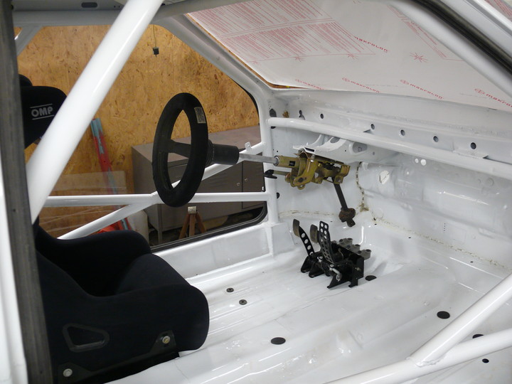

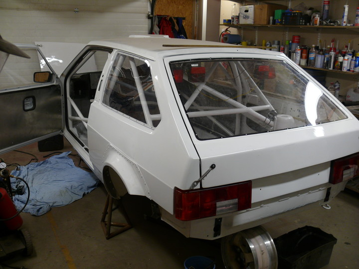

Auto kokkupanek hakkab vaikselt hoogu võtma. Eile käisime Mikuga klaase välja lõikamas.

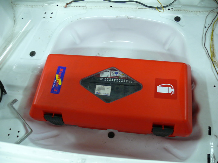

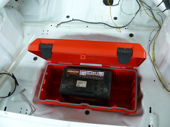

Akule sai täna Tamrexi sortimendist uus kastike otsitud:D!

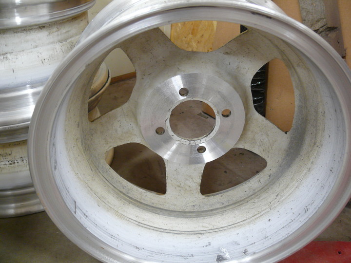

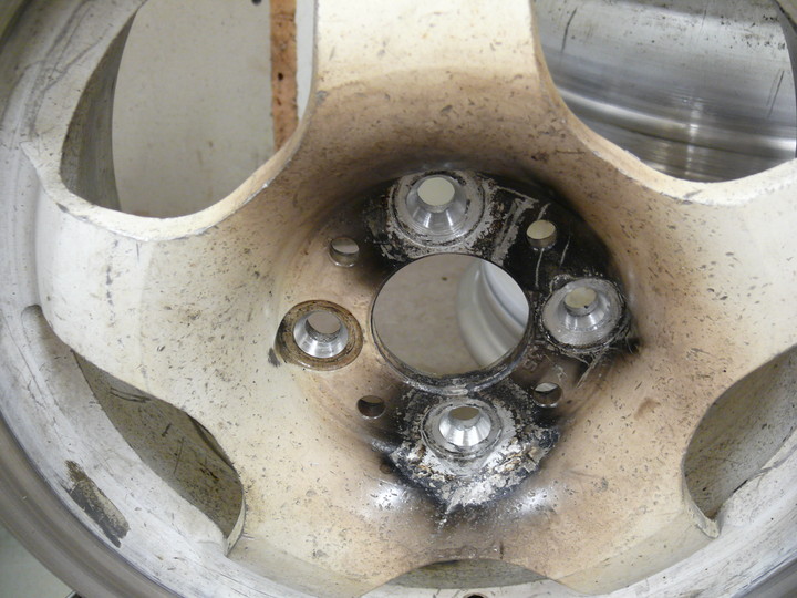

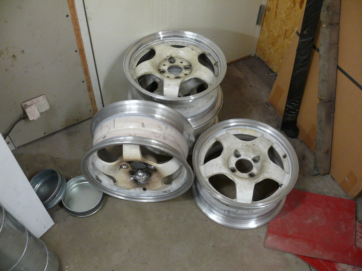

Eelmise aasta sees sai kerged veljed soetatud. Kuna üks velg oli päris halvas seisus, andsin kõik veljed Vihurisse kontrolliks ja remondiks.

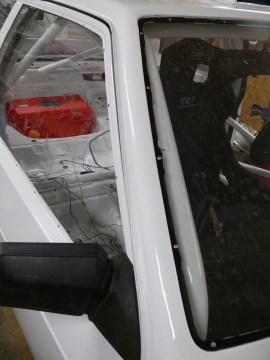

Et siis selle autoga on nüüd kõik!
Klaasid on kõik 5mm plastik!
Kaua selle materjali läbipaistvus esiaknana kestab?
Ei tea jah, nad seal sõidavad rajal üksteisel nii lähedal, et kojamahed peavad koguaeg soppa mööda klaasi nühkima. :puzzled
undu
Postitusi: 311
Liitunud: 04 Apr 2010 21:22
Asukoht: Viljandi/ Tartu
Autod: Audi 100 C4
Postitus Postitas undu »
Samast sõltub materjalist ju, endal ekskavaatori aknad ka vist samast materjalist tehtud ja paistavad läbi küll. :)
Muidu ilus puhas auto praegu, kahju kui pärast rajal jälle mustaks mõlki saab :P. Edu! :)
m6mm
Postitusi: 611
Liitunud: 08 Juun 2007 18:51
Asukoht: Saku
Postitus Postitas m6mm »
Eks olen seda esiklaasi värki kaalunud juba pikalt. Kaalu erinevus oli ahvatlev. Kui klaas kaalus ~12kg, siis plastik 5,5kg. Plussid on auto üleüldine kaal ja kaalujaotus (esiots + kõrgus). Miinuseks on tõenäoliselt kriipimine, kuid ka seal on vasturohtu. Esiteks on seda plastikut mul veel alles 2-3 klaasi jagu. Teiseks peaks olema mingeid kaitsevahasid ja poleerimise võimalus. Kolmandaks kasutasin eelmisel hooajal kojamehi mõnel korral - jah, ilma ei saa mina valida. Ja neljandaks argumendiks on, et kui vaatad euroopa meistrivõistluste videosi, siis vist üle pooled autod kasutavad plastikust esiklaase, ju tasub kasutada plastikut?!

Plastik ei lähe ämblikuvõrguks ka kui kivi saab vms. Mudu vahetaksid vist üle etapi klaasi. Endal ka parem, ei ole tuba klaasikilde täis kui kõvem pauk peaks käima.

minu küsimärk selle klaasiga on tuhmumine/ kriipimine, mite katki minek.

m6mm kirjutas:Eks olen seda esiklaasi värki kaalunud juba pikalt. Kaalu erinevus oli ahvatlev. Kui klaas kaalus ~12kg, siis plastik 5,5kg. Plussid on auto üleüldine kaal ja kaalujaotus (esiots + kõrgus). Miinuseks on tõenäoliselt kriipimine, kuid ka seal on vasturohtu. Esiteks on seda plastikut mul veel alles 2-3 klaasi jagu. Teiseks peaks olema mingeid kaitsevahasid ja poleerimise võimalus. Kolmandaks kasutasin eelmisel hooajal kojamehi mõnel korral - jah, ilma ei saa mina valida. Ja neljandaks argumendiks on, et kui vaatad euroopa meistrivõistluste videosi, siis vist üle pooled autod kasutavad plastikust esiklaase, ju tasub kasutada plastikut?!
Nad ei kasuta seda sama plastikut mis küljeakentel jne. Mul ei tule selle õige materjali nimi hetkel meelde kuid kui huvitab küsi RWD sõitja Rommi Pukk käest. Tema Bmw'l esiklaas sellest õigest materjalist (esiakna suurune tükk läks vist maksma 3000-4000 eek) ja hooldatatakse ka õige vahaga. Hind küll ränk aga suhteliselt ühekordne investeering kaa.
