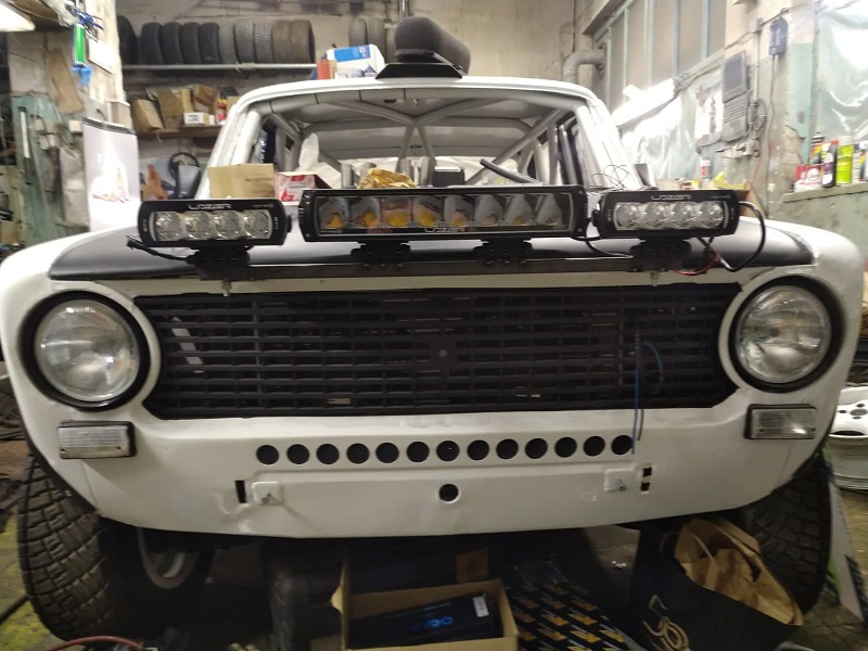

Kuna mootori kokku panekuga läheb sutse aega, täpsemalt kaan tuleb lõpetada siis tegeleme sellega millega saab.
Tuledele raam tehtud ja ette ära proovitud. Pildil veel toed puudu mis annavad raamile tugevust, kinnituvad need allpool olevate poltide külge.

Kas veidi allapoole ei taha sättida. Säiliks parem vaate üle kapoti.

robi kirjutas:Kas veidi allapoole ei taha sättida. Säiliks parem vaate üle kapoti.
Praegusel hetkel tundub , et ei jää segama. Aga eks näha ole kui istmed sees. Pandub nii kõrgele kuna tulede manual näitab , et miinumum paigaldus kõrgus 1m maapinnast siis valgus viht õiges kohas. Sellise paigaldusega isegi suts vähe 90 cm maapinnast.

Kui on kõrgemal kui 55cm maapinnast siis on iga Lazeri mudeli (va töötüli) jaoks juba hea.

ccve kirjutas:Kui on kõrgemal kui 55cm maapinnast siis on iga Lazeri mudeli (va töötüli) jaoks juba hea.
Hea teada, aga kust see info pärineb? Kas kogemusel või mingil andmel? Sest kui lugeda tulede paigaldus infot siis igal pool jutt miinimum kõrgus 1m maapinnast.

Eks Lazeri müügi ja paigaldusega olen juba 4 aastat tegelenud ka :) 55cm kõrgus on üldjuhul autodel numbripealne kõrgus ja sellel kõrgusel ei ole väga suurt vahet kui võrrelda 100cm kõrgusega. Sõiduautodel ei olegi võimalik vist ühelgi 100cm kõrgusele panna. Uus Linear-18 seeria ongi näiteks mõeldud numbripealseks kinnitamiseks, seega jääb kõrgus olenevalt autost 50-60cm kõrgusele maast.

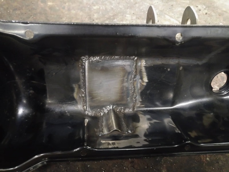

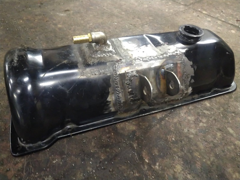

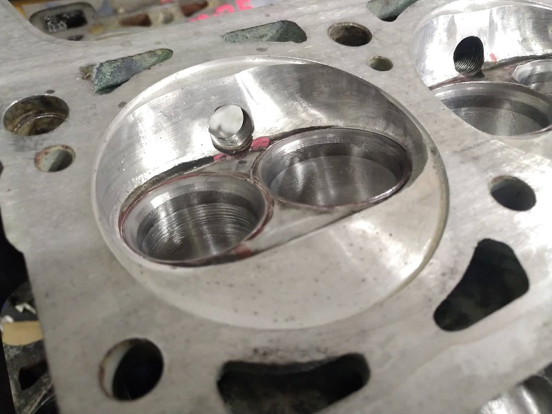

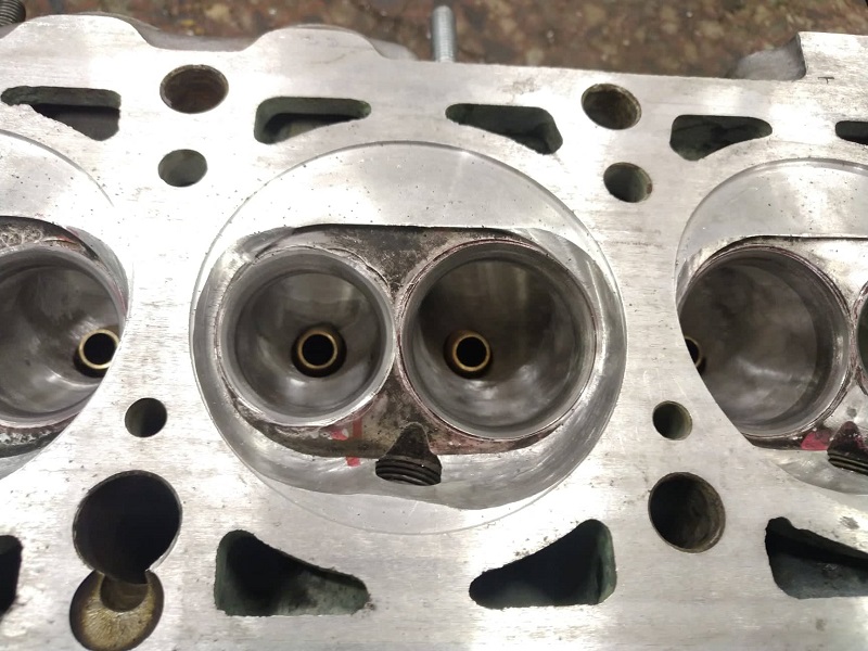

Kuna postionu tõi juba ammu hiinast sellise karterit tuulutus paagi.
Mille olid väikesed kollased käekesed teinud ning need käekesed tegid paagile kaks sisseviiku mis on küllaltki väikesed ( läbimõõt 9 mm ) ning mootor tuleb üsna suur ja pauk ka selles piisav. Aga Vene/Itaalia inseneerid tegid lada plokile ainult ühe kõhutuule väljumis koha siis selleks, et tulevikus probleeme vältida, tihendid ei pea jne... Sai natuke klapikambri kaant täiustatud ja lisatud mootori tuulutus ka klapikambri kaanele, et mootoris olevad gaasid väljuksid kahest kohast nii karterist kui ka klapikambri kaane alt.
Lisaks sai klapikambri kaanele sissepoole tehtud õli kinni püüdmis kamber mis takistab ka õli välja voolamist, kui peaks juhtuma, et mootor on tagurpidi keeratud.
Loodame, et lahendus töötab aga eks seda näitab aeg.

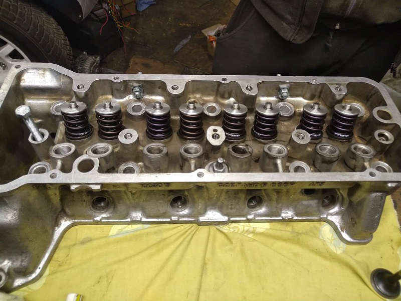

Olaafi Peenem näputöö.
Hulkur
Postitusi: 709
Liitunud: 14 Juun 2006 11:43
Asukoht: V-Maarja Vald
Re: 2101 E-rühm, Atzkarik, 1979, (2020)
Postitus Postitas Hulkur »
Kepsutis nii pikk, et peab kolb kaande mahtuma.. Kaugele hülsiservast kolvirõngas jääb?
Mitmes selline lahendus juba on? Liiga keerukas tundub nagu kaheksaklapuka kohta... Mingil õhkjahutusega mooril olen sarnast näinud...
Juhtpuksidel kaelad ka paljad.. või silmapete? :D
