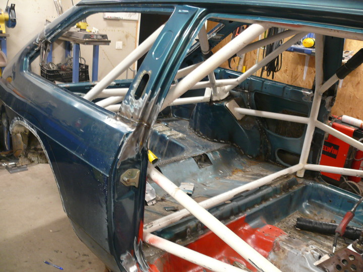

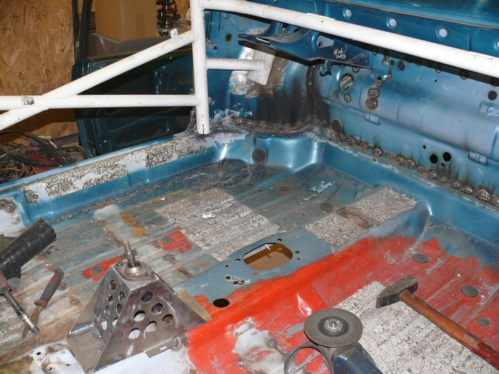

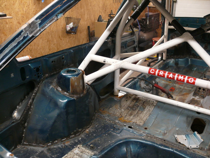

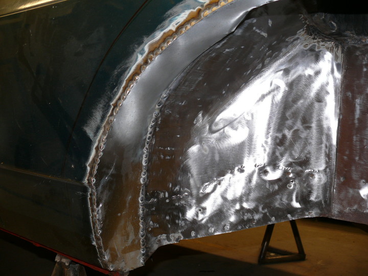

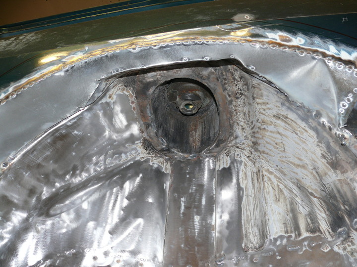

Tänaseks on autoga nii kaugele jõutud 6 päevaga. Suured tänud lähevad jälle Mikule, kes mind selle projekti juures on siiani aidanud ning lubas kuni selle hooaja lõpuni ka edaspidi aidata (välja arvatud nendel päevadel kui Eestis esineb midagi neist: tornaado, maavärin, vulkaan, jne):D.
Salongist on eemaldatud pigimatid, üleliigne metall, keevitused on üle keevitatud (mõned kohad vajavad veel keevitamist). Tagumised rattakoopad sai suuremaks lõigatud ja uuesti kinni keevitatud. Rattakoopad on mastiksist puhtad, natuke on veel relakaga üle teha. Eile võtsime katuse maha ja panime puuri lahtiselt sisse, peale mida läks katus peale tagasi. Edasi saab vaikselt õhtuti nokitsedes katuse ja puuri kere külge keevitada. Nüüd on veel jäänud suurematest asjadest auto nina vahetus, mootori ehitus ja uus elekter. Ülejänud, mis on veel vaja teha, võtab lihtsalt aega, raha või on vanalt autolt olemas.
