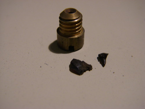

Keerasin düüsid välja ning loputasin brake cleaneriga ning puhusin õhuga läbi kõike mida andis. Panin ka uue kütusefiltri, oli vana põhjas samasugune pruunikas sete nagu pildilgi. Arusaamatuks jäi siiski, kust see kummilaadne materjal ujukikambrisse pääses.
Igaljuhul on nüüd minek jälle endine. Kergelt jõnksab veel väikeste gaasiklapi asendi muutuste puhul ja muidugi see tühikäik. Enne neid välja igaljuhul juurima ei hakka, kui süüteosa korras on. Jagajakaas oli ka päris inetu seest, kontaktidel vaod sees. Võimalik muidugi et viga seal peitubki.
Turvavöö sain lahti nõnda, et keerasin korraks B-piilarilt poldi lahti ning lasin veel vööl veidi sisse minna.
Kaitsmekarp vist tuleb ka kunagi uuesti teemaks. Võtab teine väärtuslikku ruumi ka ära niiehknaa. Akule tuleb ka teine koht välja mõelda.
Jõnksutada võib ka tänu umbes bensiini filtrile... :P
