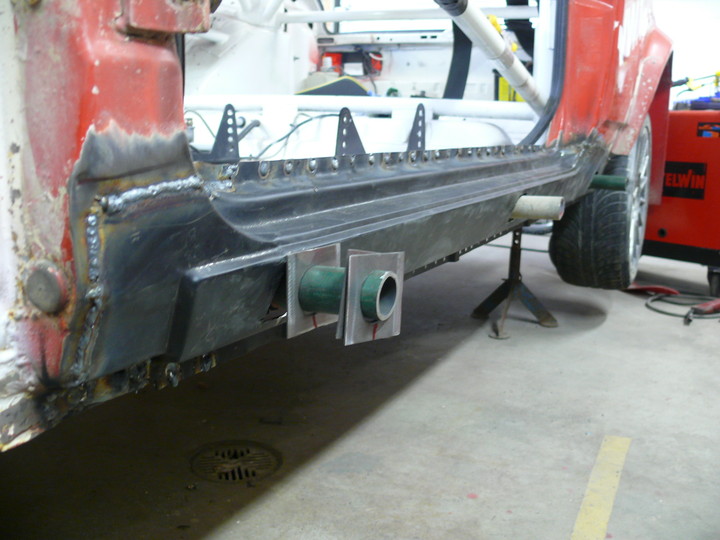

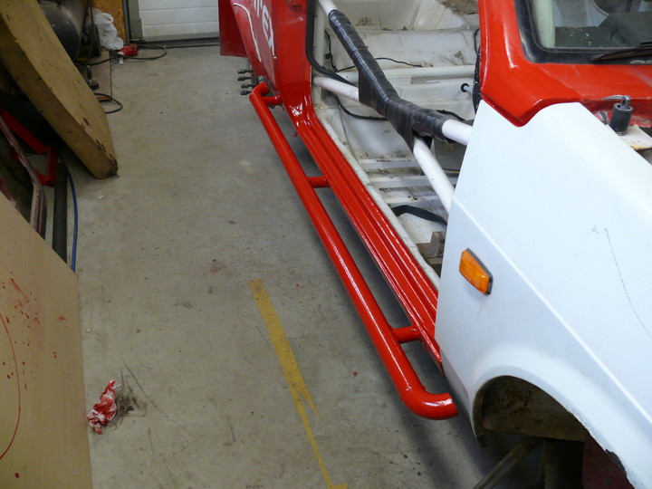

Karpide vahetus hakkab lõpule jõudma, mõnda kohta tõmban natuke pahtlit ja värv selga.
Selline tore toru läheb auto külgedele:P.

See torutuuning on päris äge. Teeb auto välimuse kohe kurjemaks :D

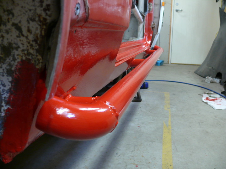

toru otsad,mis karbiga sidumatta,soovitaks ümber teha,kuna läheb kindlalt kõveraks ja kaugele sul see kaadervärk karbist ulatub,ülevalt vaadates ei tohiks toru näha.

Tagumised otsad ei lähe kindlasti kõveraks, esimesed võivad minna küll. Olen isegi mõne korra mõelnud nende esimeste otste üle, kuid ei ole pidanud vajalikuks midagi muuta. Põhiline asjaolu on see, et järgmisest aastast on need torud üldse keelatud. Laiusega on kõik ok, mõõt on võetud tagumistest tiivalaienditest, ehk auto kõige laiemast punktist (peeglid ei loe).

Mida need torud annavad? Turvalisuse eesmärgil või niisama ilupärast?:puzzled

Naabril väiksem võimalus oma rattaga sul ust ja mingilmääral tiiba segi sõita. Kui siiani pole krossis kellegil otsad kõveraks läinud siis ei näe põhjust miks peaks minema, enda uuel VFTSil ka otsad lahtised ning ainult keskelt kinni. Miks järgmisest aastast need keelatud?

Öeldi lihtsalt, et kusagil mujal maailmas selliseid torusid ei kasutata. Mina ise arvan, et üritatakse Eesti rallikrossi lähiaastatel võimalikult rahvusvaheliseks teha:puzzled.

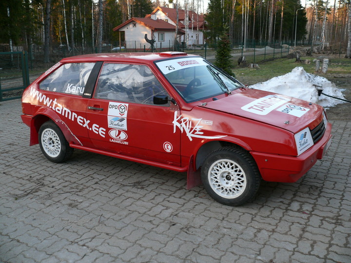

Edev pill! Mis põhjustel esimesed tiivad tavaliste vastu siiski vahetasid? Uut koosoleku protokolli oled jälginud kus pandi paika mingid rallikrossi sponsorkleepsud mis peavad kindlatel kohtadel autol olema? Vaatan, et sul just need kohad oma kleepsudega kaetud.. :D
Aga laupäeval siis kohtume, ise veel 38 palavikuga tekiall kuid homme autol esiosa pahteldama ja värvima ning 1000 muud pisiasja laupäevaks teha :D
m6mm
Postitusi: 611
Liitunud: 08 Juun 2007 18:51
Asukoht: Saku
Postitus Postitas m6mm »
ccve kirjutas:Edev pill! Mis põhjustel esimesed tiivad tavaliste vastu siiski vahetasid? Uut koosoleku protokolli oled jälginud kus pandi paika mingid rallikrossi sponsorkleepsud mis peavad kindlatel kohtadel autol olema? Vaatan, et sul just need kohad oma kleepsudega kaetud.. :D
Tiivad, stanged ja peeglid müüsin maha komplektina kuna usun, et varsti oleksid olnud tükid taga. Teiseks on need plastik tükid kerged mida mul pole vaja (~50kg on autot raskemaks vaja teha). Olen näinud jah seda protokolli, minu meelest ühtib ainult esiklaasil olev kleebis. Aga kui need liiga reklaamid ka autole saab ega siis enam ruumi polegi:D
