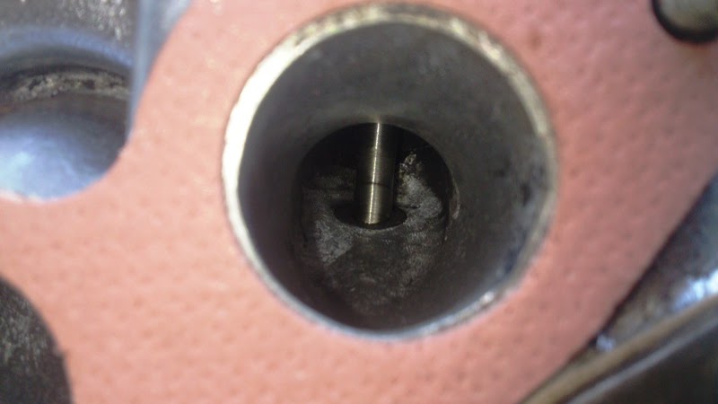

Garaažinurgas vedeleval kahjuks kasutuskõlbmatul 2101 kaanel olid huvitaval kombel just väljalaske pordid seest palju avaramad. Pordi põhjas ei olnud nii suurt nö "lompi" ja vaevalt et seda keegi kunagi modifitseerinud oli. Teised 01 kaaned samasugused nagu alloleval 011-lgi.
see on ikka omalooming, kanal avaram ning siledam kui tehasest, juhtpuksi kõrval freesijäljed näha...

Pildil olev kaas mul jah freesitud portidega ja on hetkel ka peal. Kuid üks 01 kaas oli seest pm sama avar juba tehasest. Välja arvatud siis see et juhtpuks ikka omal kohal. Loo moraal on, et äkki mingid 01 kaaned on juba stockis parema hingamisega. Kui viitsin mõõdan pordid mõlemal versioonil ära.

01 kaaned on jah parema valuga ja geomeetriliselt ilusamad, lisaks on kanal ja sisselaske pesa ilusti omal kohal.
sama jutt kehtib 2105 rihmaga mootorite kaante kohta.
hilisemad 011 ja enamus ribidega üritused on sl pesa kanali suhtes nii valesti, et lõigates ta seest 1mm suuremaks ei kao veel aste kanali ja pesa vahel ära :(
kusjuures valesti on tavaliselt 1-2 silindrit...

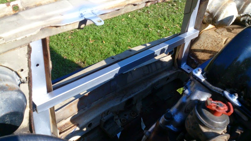

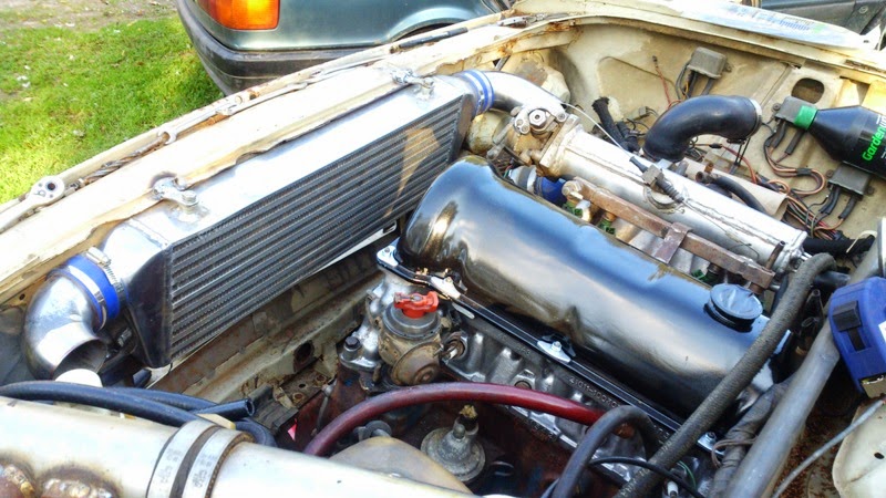

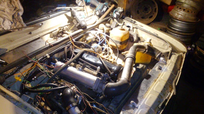

Cooleri sobitamine
Vajalik raam valmis. Hakkab toetama coolerit alt ja muidu ninale toeks kuna pidi veidi plekki ära lõikama.
Polt-mutter ühendusega nina külge.
Temp andurile sobiv kohake.

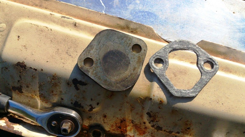

Kes ise ei viitsi orig benapumba asemele flantsi teha, saab kasutada vag grupi diisli ploki omasid.

Kapotialune on küll uhke:D

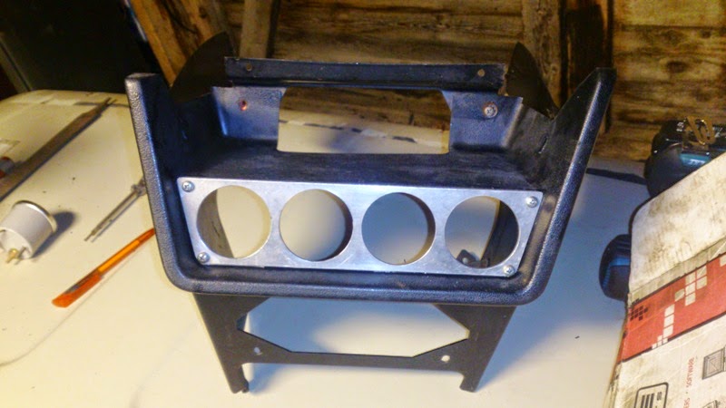

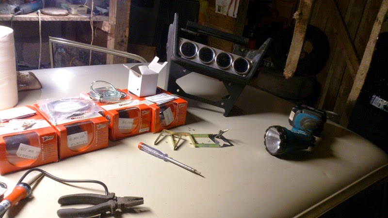

Autoga asjalood niikaugel, et ootab garage kohta. Jõudsin järeldusele, et summutitorusid ja bena trassi on jube ebameeldiv õues vedada. Eks tuleb üks punane unustusse vajunud auto sealt välja lükata, midagi teha pole. Muidu vahepeal kohale jõudnud pakike 4-ja dragon gauge smoke seeria kellaga. Boost, fuel press, oil temp ja EXT temp. Nende tarbeks tuli orig makil aastast 83? oma truu koht loovutada. Vahepeal aju juhtmestik ka 90% valmis tehtud. Pildid hiljem.

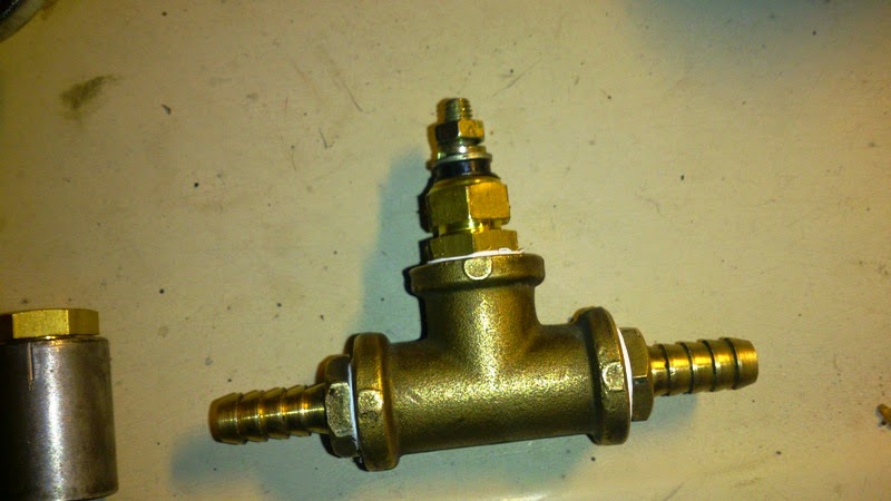

Uus Oil temp kolmik. Läheb kuhugi turbo õlivooliku vahele.

Vana cooleriring ei lähe kohe mitte.
Custom 180 põlv.
Fuel pump.

Almost there. Esimesed hääled juba kuuldud, aga veel päris omal jalal ei liigu. :)

Suhteliselt ime, et kõik ära mahtus kapotialla mida veel ise installitud pole. Ilus on vaadata ja tundub et mootori tööst on ka palju kasu, vihasemalt käib pöörde küll oleks vaid nuka jaoks pöörded kõrgemal originaalist mis liiga madalal. umb 6200 RPM.
