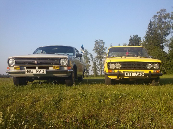

Igatahes, ei hakka keerutama ja oma lolli juttu väga siin ajama, ja asub teemat käsitlema. Alguseks kohe üks väike poseerimise pilt mis on tehtud nädal tagasi.
Pildilt võib aru saada, et tegu foorumi kasutaja "Karburaator17" vana liikuriga. Ütleks selle kohta nii, et diilid on siiani poolikud, kuid ükskord on ta siiski ühe kaagi omand. Tema on ka "projekti" sponsoreerinud. :D

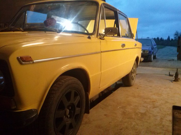

Kas karbid värvisite sprayga? Päris kõva muidu ära tehtud aga see oleks küll möödapanek :D

Viimasel pildil pealmine velg kergelt kõver? Ilmselt kõige küsitum küsimus kui nähakse külili aetud ladat - kas õli ei voolanud varda august välja? Ei aga plaanid pill tänavatele tuua on positiivsed. Jõudu ja paksu rahakotti!

Värv tuli püstolist, pahtel purgist kui ka sprayst, krunt oli sprayst. Mastiksit proovisime ka sprayst, jõudes selgusele et sellest pole kasu sai pintsliga kaetud sisse ja välja. Velgedest nii palju et veljed on oma elu näinud nii põldudel kui mujal enne, väga karmilt taastama eu hakkanud, kuid lohke on sees, loodetavasti hobuseks auto ei muuta. :D rahakotti oleks uut vaja, tundub et raha kukub liialt välja. :D
Ahja, õli vardaaugust ei tulnud, küll aga sai näha millised tihendid läbi olid :D

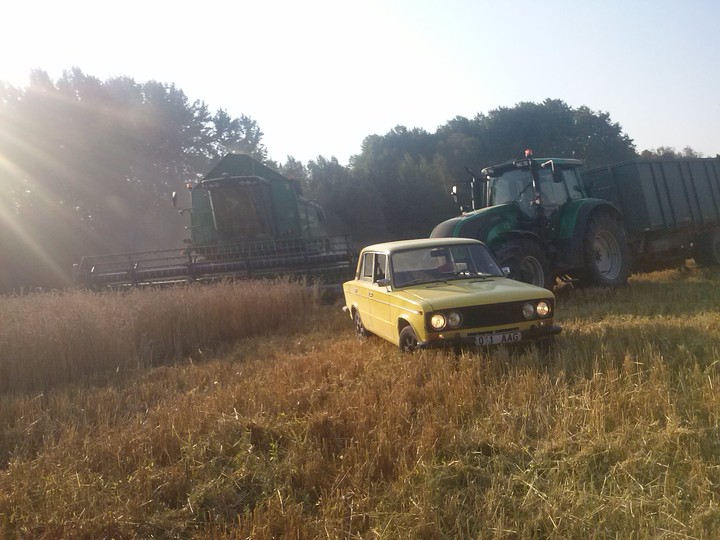

Igatahes, on masin siiski mind kui isehakanud põllumeest vedanud tööle ja koju peaaegu et igapäev, ja ka mujale :lol
Mõni pilt ka.

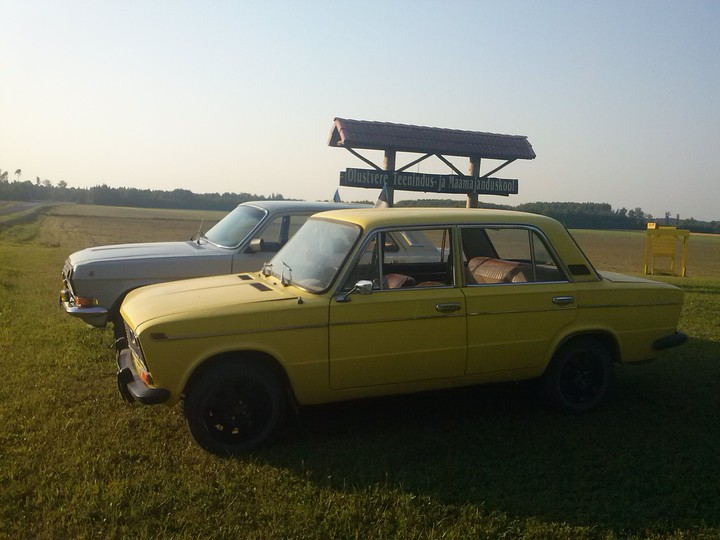

Olustvere kooli reklaamimasinaga ka pilti, ehk on keegi seda suvel isegi kusagil trehvanud ?
