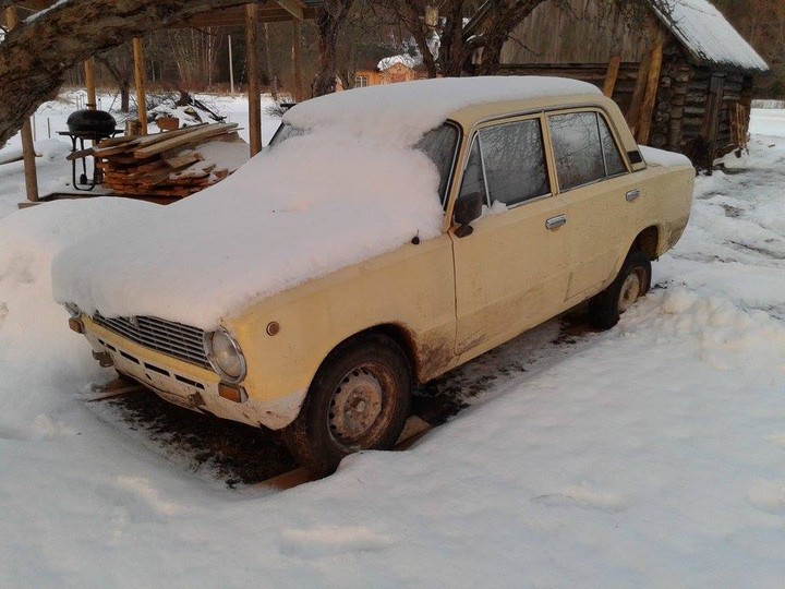

Päev enne toomist, niimoodi ta seisis oma kahe tühja rehviga:

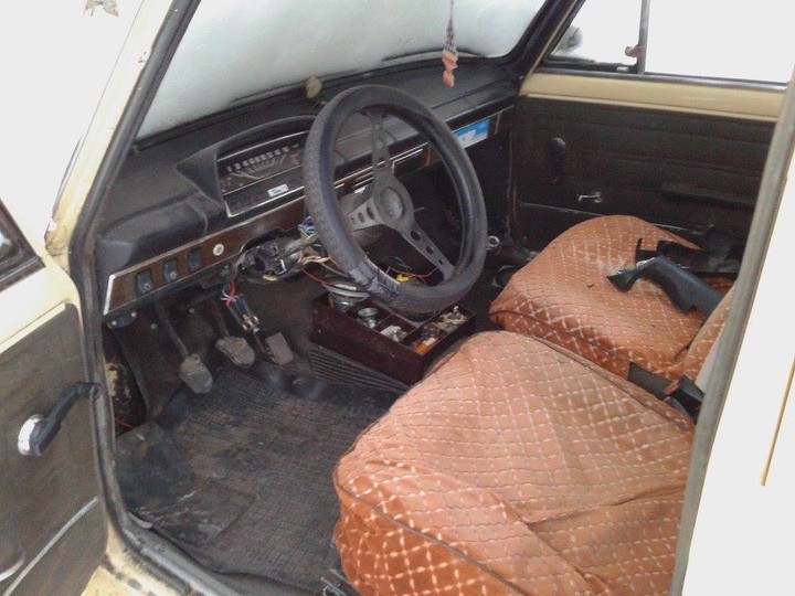

Salong hetkel selline:

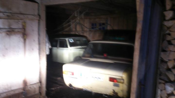

Hetkel nii mosse kui ka Lada ootavad oma aega varju all, et nendega tegelema hakataks. Teha saan ainult nädalavahetuseti ja praeguste ilmadega on suht raske midagi teostada, õnneks katus masinatel pea kohal. ;)

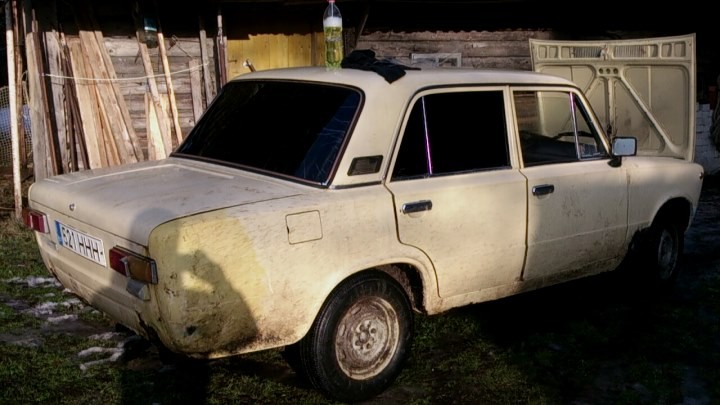

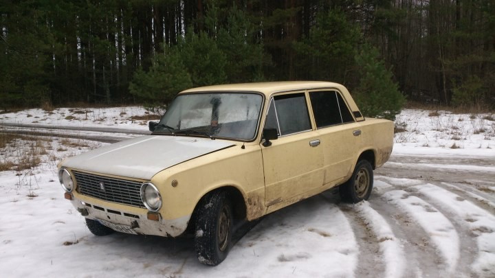

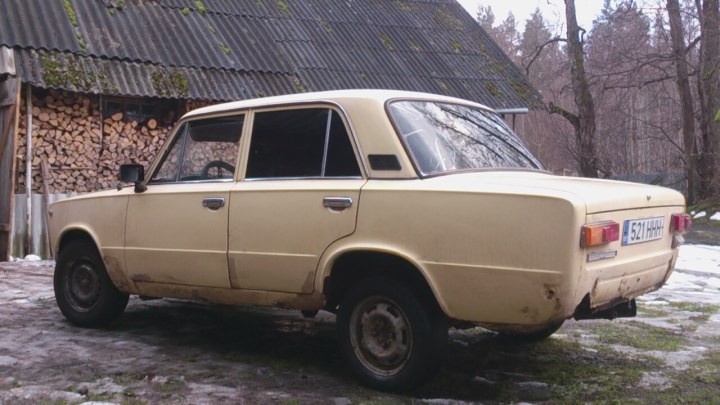

Aga mõned pildid.. jube põllurallikas näeb välja küll hetkel, kuid siiski seda see pole ning loodan et varsti-varsti see väljanägemine muutub.
