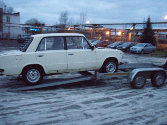

Tere jälle. Pajatan siin teemas siis oma/tüdruksõbra VA3 2101, mida ehitame uueks aastaks igapäeva sõiduks. Auto kinkis meile minu elukaaslase onu, kuna auto seisis juba üle aasta ja endal polnud tal huvi ega viitsimist autoga tegeleda. Seega veeres see auto meie hoovi 13.11.2011
Autole on tehtud 5 aastat tagasi kere remont, auto on siis ka ülevärvitud ja vahetati ära mootor, peal on siis 011 mootor.
Hetkel remondin auto nii, et see läbiks tehoülevaatuse.:)
Auto koju toomine: abiks oli minu elukaaslane, Isa (treileri juhataja) ja kummitus koer.

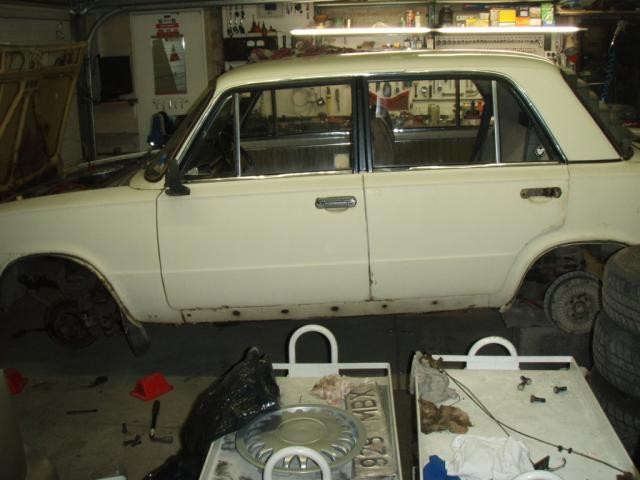

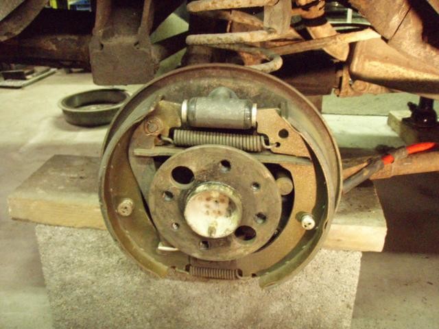

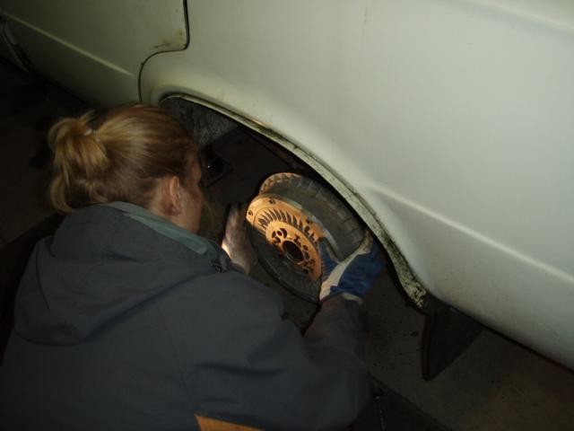

Alustasime pidurite korda tegemisega. Esimesed olid üsna rahuldavas seisus va 1 silinder mis oli kinni ja tolmukaitse katki, aga selle saime käima ja sai ka uus tolmukaitse muidugi.
Kõige kallim remondib esimesi pidureid :P:bouncing

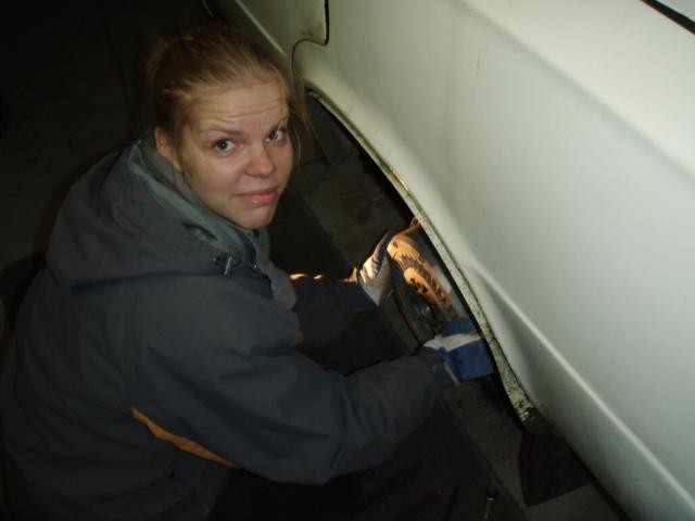

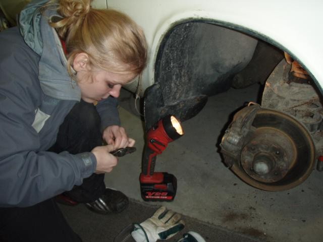

Ja ega ka tagumistega hätta ei jää :)
Uued klotsid ja uued töösilindrid mõlemale poole, kuna vanadel oli üks pool kinni ja teine lasi manseti vahelt läbi ja lihtsam oli uued paigaldada.

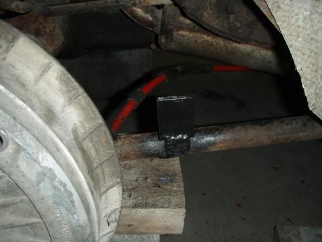

Samuti sai paigaltatud uus käsipiduritross ja keevitasime uue kronsa kuna eelmine oli ära mädanenud.

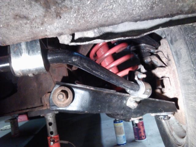

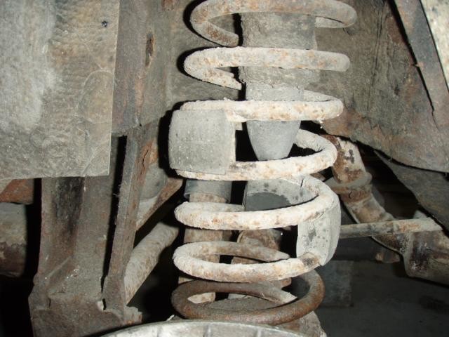

Tere. Tekkis üks küsimus, milleks on need plastik/kumm tükid vedrude vahele pandud? Kõigil neljal vedrul.
et auto koormaga vastu maad ei vajuks :P mul ka taga sellised.
veixx1907
Postitusi: 139
Liitunud: 04 Jaan 2011 19:25
Asukoht: harjumaa,maidla kula
Postitus Postitas veixx1907 »
Need arvatavasti ikka selleks,et saaks ka inimesi rohekem autosse võtta:D,tegelikult põhjus lihtne-juu on vedrud väsinud:puzzled rattad käivad koopasse kinni ja ehk tundus eelmisele omanikule lihtsam/odavam need kummipuksid vahele torgata,kui uued vedrud paigaldada,võid proovida ilma nendeta kuida jääb:)
Soovitan amordid ka siis juba üle vaadata,kas lekkivad,ega muud kui proovimise meetodil katsetada kuida ilma nendeta sõita kannatab.:spin

MuKi14 kirjutas:et auto koormaga vastu maad ei vajuks :P mul ka taga sellised.
Njah seda arvasin isegi. Nüüd küsimus kas need alles jätta või mitte. ;)

Noh kui sõita kannatab,võid juu jätta see ikka omanikku enda otsus,proovimise asi kui ei kannata tuleb uued vedrud muretseda:)

Tere. Pole autos juba kaua midagi rääkinud. Nüüdseks siis kogu esisild remonditud ja kokku pandud, vaja ainult sillastendi minna. Ära sai siis vahetatud: Kõik roolimunakad, kõik šarniirid, kõik õõtsapuksid, amordipuksid (ülemised ja alumised), uus stabikas. Esisillaga lõpetasin, hakkasid muud jamad pihta :( Radikas tilgub kuskilt ja tagumine piduritoru andis otsad kui esipiduri voolikuid kontrollisin. Nii, et tööd jagub. Vahetada veel tagumised amordipuksid ja summuti terves pikkuses.

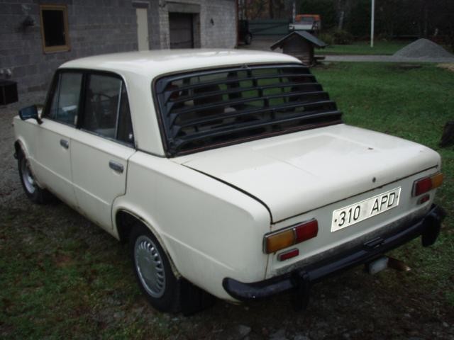

Huvitav kust sellise "ribikardina" taha aknale saaks?
Harjutamine teeb harjutajaks, meistriks sünnitakse!
k6lu
Postitusi: 172
Liitunud: 27 Veebr 2009 09:31
Asukoht: Tallinn, Nõmme
Postitus Postitas k6lu »
Vanasti olid need kardinad väga poppid asjad, igal noorel mosse või siksi mehel oli selline, kuid enam pole neid kuskil silma hakanud. Olen kuulutusi näinud, et neid otsitakse aga müügis pole ühtegi näinud.
Kardin näeb äge välja, kuid selle kinnitused pole just kõige paremad. Kardan, et kui maantee peal 90-100 km/h sõita siis see läheb lendu. Peab mingi parema kinnituse välja mõtlema;)
