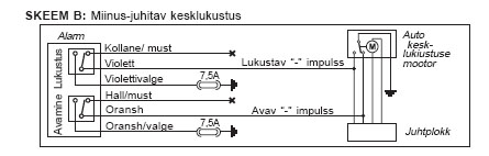

Keskluku juhtplokk käib kesklukustuse juurde, valveseadme kesklukustuse juhtimisjuhtmed on ette nähtud keskluku juhtploki juhtimiseks.
Valveseadmega on võimalik küll 2-juhtmelisi kesklukustuse mootoreid juhtida aga see ei ole profesionaalne lahendus mida kasutatakse pigem kulude kokkuhoiuks.

Valveseadme keskluku juhtimise üks skeemidest:
[Muudetud: 6-7-2007 oxecot]Pilt

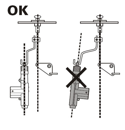

Kuidas keskluku mootorit paigaldada:

Eelmise suurendus:

Mina paigutasin kesklukumootori esiukses nii:Pilt
allah
Postitusi: 283
Liitunud: 23 Okt 2003 18:48
Autod: 02, 013, 083
Postitus Postitas allah »
Ja tagaukses on nii:Pilt
huvitav miks keelatud mootor allapoole paigaldada - ise olen ka alati mootori ülespoole sokutanud..
loogiliselt võttes ei tohiks ju vahet olla eeldusel, et seal mingit vent auku pole...
ladal peab kindlasti tagumine lukusüsteem olema korras ja ilusti määritud..
muidu ei taha mootor just kinni vedada lukku - ühe olen kliendil lahti ka võtnud, kuna ei saanudki tööle - tuli välja, et korrosioonikaitsevahend (mingi konkreetne tõrv) oli lukumehhanismi vahele läinud ning seal ära hangunud.. peale puhastamist ja korralikult määrimist oli tulemus väga hea!
