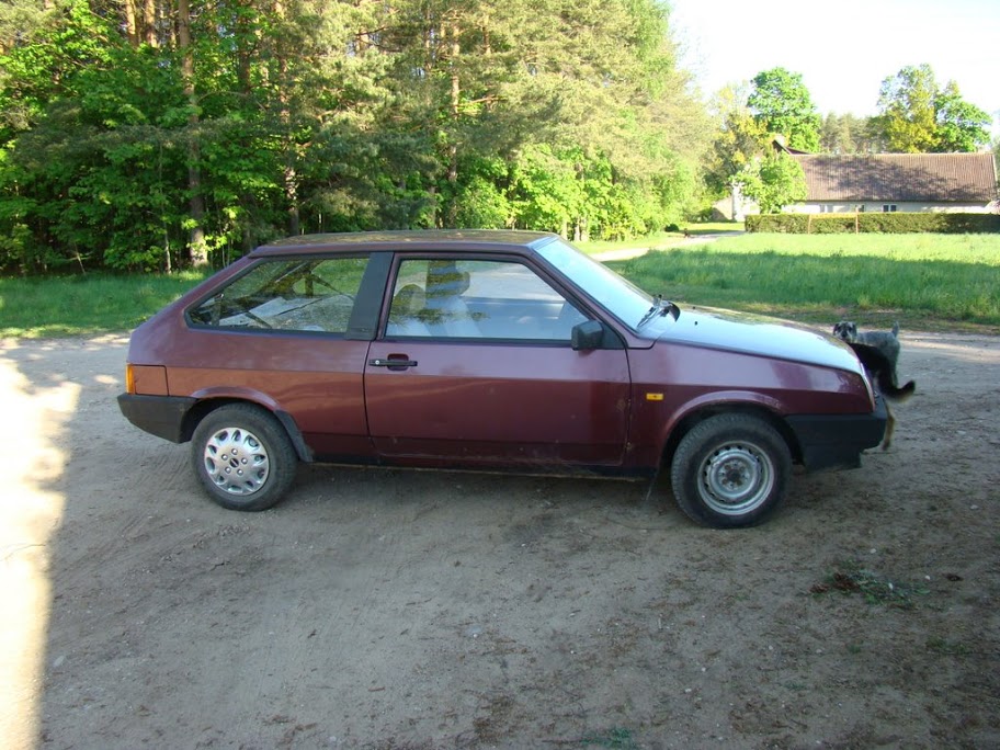

Kuna eelmiseks ralli autoks oli vanaema käest saadud mosse, mis mitte kuidagi ei tahtnud enam sõita, siis otsustasin et vaja midagi kõvemat. Kuna ühel sõbral oli juba 2108 siis mõtlesin et temalt hea nõu küsida. Sai seejärel ostetud 2008 aasta kevadel, väga normaalse hinna eest, soomest toodud lada samara.
pilt! http://picasaweb.google.com/SportNoo/Sa ... 4977516706
Kere oli väga heas seisus, nagu ka ehitus aastast aimata võis. Kaks suuremat auku oli karpide otstes, sai needki kinni keevitatud.
