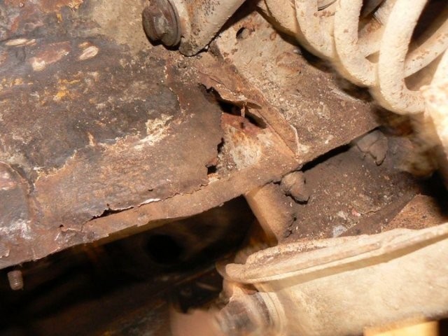

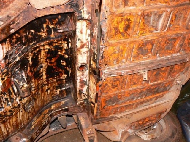

Praegu käib roosteussi poolt näritud keredetailide väljalõkamine.

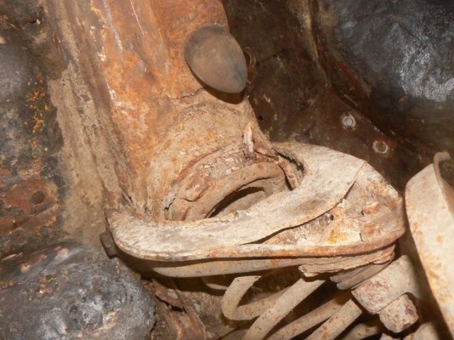

vasak esimene poolraam siis selline
vedrukandur lanzeroni küljes olematu (vahetusse lähevad mõlemad esimesed lanzeronid)

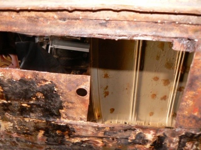

juhiistme alune auk välja lõigatud

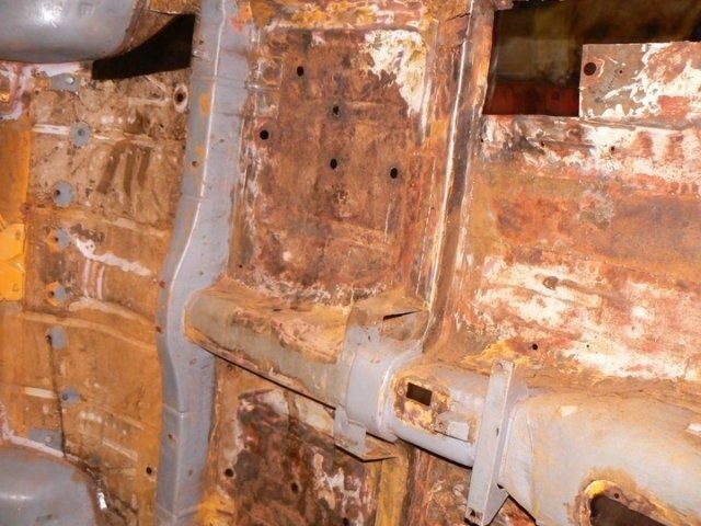

tagaistme alune välja lõgatud

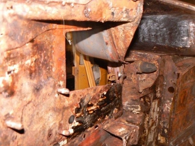

seestpoolt ka üks pildike lõigatud kohtadest
kunagi on tehtud pagasipõhja vahetus aga osaliselt vana roostes plekki ühendatud uuega
