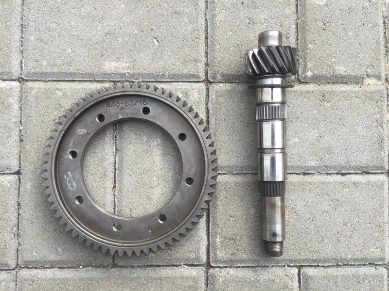

Samara kastist võetud ülekanne koodiga 63/16. Kas tegemist on 3,9 ülekandega?
Pilt - https://www.upload.ee/image/6206656/IMG_6218.JPG
