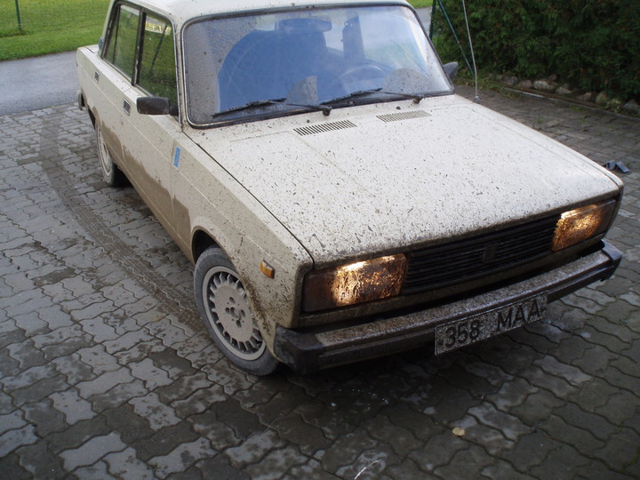

Proovisõit nr. 2: Kruusateed. (sügisesele sopased ja libedad)
Koht: Tallinna läänepiiri äärsed kruusateed
Tulemus: kole :P, aga laiali ei läinud. Vist.

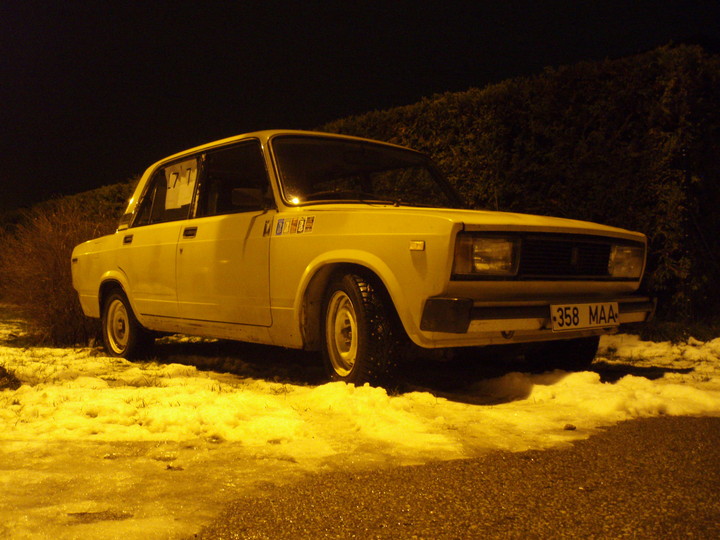

Et siis, kuskil täpselt aastake tagasi jäi see auto seisma. Seisis linnas, seisis suvilas, seisis maal sirelipõõsas ja vajus maasse. Seisis sellepärast, et 1.3 mootor arvas, et tema läheb keema ja ajab mahlu segi. Ja ei, me ei andnud kohe alla. Me panime kuurinurgast leitud (ohhooo!) 1.5 peale, millel aga õlirõngad (ilmselt ka surverõngad, vähemalt ühes silindris) oma tööülesannet ei täitnud kohe mitte. Vabandan kõigi kaasliiklejate ees, kes seda tossu ja haisu taluma pidid.
Ja siis tuli töine suvi ja sirelipõõsas kasvas suuremaks ja kattis auto võõraste pilkude eest ilusti ära:P
Mootor (1.3) aga pandi pukki, võeti lahti ja ... ja leiti pea iga nädala reedel tunnike kvaliteetaega, et mõni osake ära puhastada ja külge tagasi keerata. Nii see aeg lendas...
Parim viis naisperega tülli minemiseks:
Kui aus olla, siis oli ta ikka kole rokane seest. Žiguli õli töö, mis muud.
Kuskil 2012 aasta lõpus (või oli juba 2013 tulnud) sai ta kokku. Vahetasin ära kõik tihendid, kaas lihviti sirgeks, sai uue nukaraami ja õlipumba, saaled ja rõngad kah. Kõik läks sisse standardmõõdus. On teada tõde, et erksinine karteripõhi annab +5hp, seegi sai ära tehtud.
Kuid oh õnnetust, vahepeal oli auto nii sirelisse roostetanud, et hakkas hirm, kas ongi enam seda mootorit kuskile peale panna. Seisma jäi teine ju täies soolakihis.

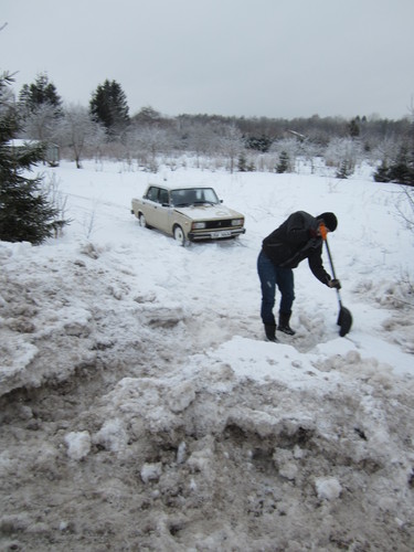

Ühel veebruarikuu päeval laadisid meie kooperatiivi noored aktivistid välismaise pereuniversaali vajalikuga...
... ja kukkusid meeleheitlikult kaevama...
Aga välja tuli, ja sõitis (loe: suitses:P) isegi omal jõul linna garaaži. Punkt. Siis ta seisis jälle kuu aega, ajanappuse tõttu. Aga ühel kaunil märtsikuu ööl...

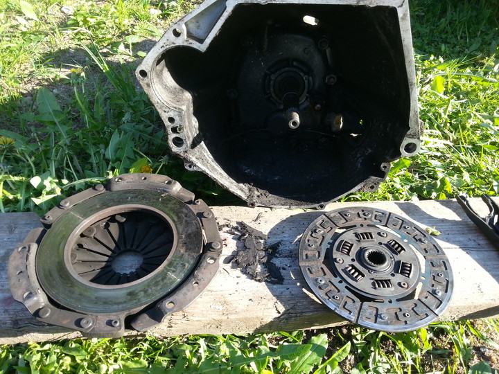

Pärast Rapla rajapäeva mai alguses ja sellele järgnenud sidurivahetust oli masin tagasihoidlikus kasutuses probleemideta. Augusti alguses sai see auto üle pika aja ka Kämbil käia (eelmine kord jäi vanakesel aastasse 2009). Kiltsil ning sealt tagasi tulles sai aina rohkem selgeks, et esisilla kuludetailid on juba liiga kaua all olnud, tervelt mõned tuhanded kilomeetrid juba. Lõtkud šarniirides ületasid igasuguse mõistliku tolerantsi, aga eks nad ole muidugi palju lõhkumist ka näinud selle lühikese läbisõidu jooksul, oma osa selles oli ka kindlasti Kiltsi lennuvälja löökaukudel, mis tekitasid autole kerge kiskumise vasakule.

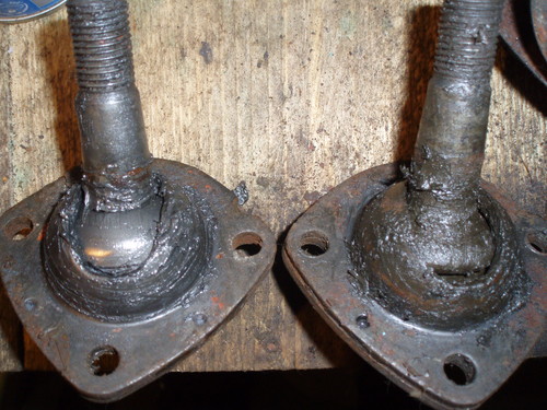

Ülejäänud augustikuu möödus kasutuskõlbmatu esisilla pärast põõsa varjus peidus. Septembri alguses leidsime aega ning lükkasime masina lõpuks garaaži ja võtsime silla laiali. Ülemised šarniirid olid oma kuju juba kõvasti muutnud.
Osandades selgus, et vasak oli juba oma pooleks murdunud sfääri pulbriks jahvatanud ning omandanud sentimeetrise lõtku ning paremal oli see protsess murdumise juures seisma jäänud.
Päris kole oli:

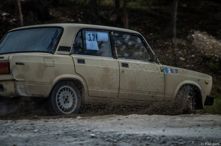

Enne Vasalemma rajapäeva sai ülevaatusel käidud. Tühikäigul oli segu ainult liiga rikas, selle vastu aitas kruvikeeraja. Muidu väidetavalt täitsa korras auto.
Vasalemmas oli aga väga tore, lisaks elamusele saime tiiva kõveraks ja stange haakis ennast kruusavalli külge ning murdus täitsa katki. Praeguseks on tiib sirgeks koputatud, veidi värvi ka peale pritsitud ning kesklaost leitud uus stange ootab veel kinnitamist. Lainetava poritiiva pärast väga kurvastada ei tasu. See niigi laiguline kere jätkab vägisi roostetamist ning paistab, et järgmisel aastal tuleb keretööd viimaks ette võtta, et õigel ajal veel jaole saada.

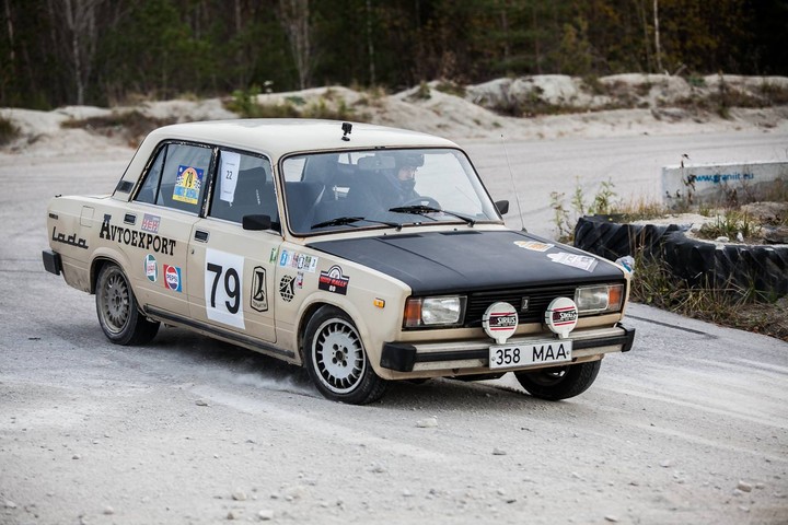

Lisan pikale jutule veidi pilte, mõned ka võõrastest kaameratest.
Rapla (autor Olavi):
Vasalemma (autor all paremas nurgas):
Ja töökas 1300S uut lund ootamas:

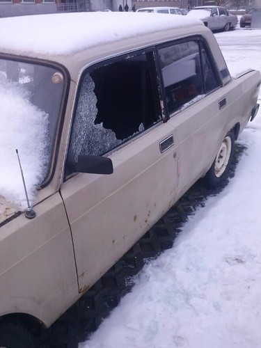

Midagi ei võetud.
Jätsime tagaukse ka nende jaoks lahti, aga nad ei mõistnud seda kasutada. :P

Vaata, et nüüd midagi taolist ei juhtuks. "Kui läks trumm, siis mingu ka pulgad!" See võis olla kontrolllask, et kui ei reageerita siis varsti lõhutakse kõik mis lõhkuda annab.
Rannamäe
Postitusi: 152
Liitunud: 15 Okt 2007 17:14
Asukoht: Tallinn
Autod: 21061 '99 & 21063 '84
Postitus Postitas Rannamäe »
Pulgad jäid alles. Sama päeva õhtul viidi auto garaaži ära ja kesklaost toodud uus klaas pandi ka kohe külge. Ainult poolteist aastat läks selle vastuse kirjutamiseks. Klaasikilde on siiani TTÜ ühikate kiviparketi vahel.

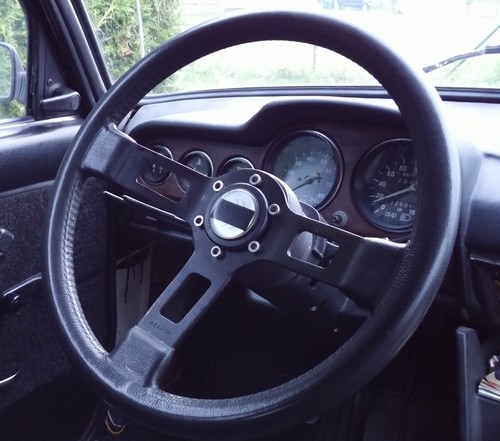

Käisin napsasin vastavalt soovile ühe pildi roolist.
Selliseid roole võis omal ajal leida näiteks Fiat Ritmo'de Abarthi versiooni pealt. Võrreldes varem peal olnud Raidi ja Luisi roolidega on see Abarthi oma suurema diameetriga, mis teeb auto kasutajasõbralikumaks, kui all on lai rehv. Rooli käepide on aga veidi peenem.
Mingisugused katsetused käivad ka 1300 mootori elustamiseks Weber 32/36 tüüpi karburaatoriga, mis tegelikult eelmisel sügisel ka lühikest aega selle auto peal töötas, aga seda saab hetkel nimetada ka kütusega laristamiseks.
