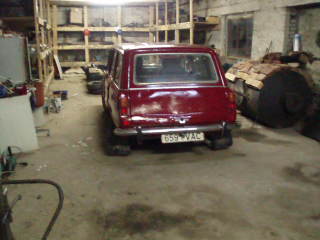

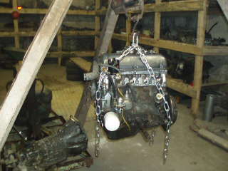

sai siis autot natuke kobistatud wintercampiks...nimelt siis nn" jääraja" auto enamvähem valmis....siin veel vana...aga uue mootori installeeriminePilt

Postitus Postitas JX »
uuem natu..Pilt
"uus" mootor...Pilt
sai natuke leiutatud...mootoripukk....Pilt
