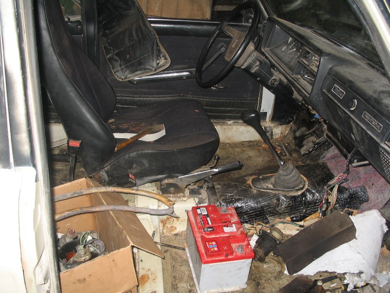

selline siis on hetkel!
Postitus Postitas wilson »
