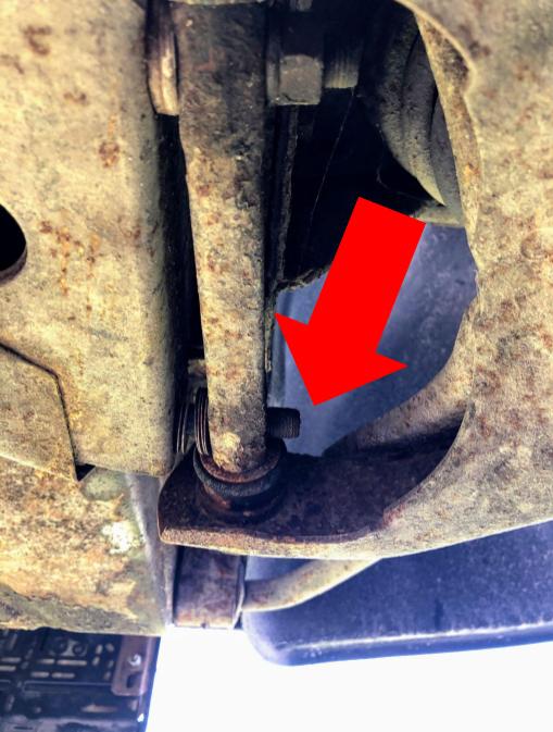

"Hei, tule korra siia!" kutsus ülevaataja alt kanalist. "Kas sa remondid ise oma autot?"
Pidin tunnistama, et enamasti jah. Ronisin kanalisse ja vaatasin, kuhu taskulamp näitab. Läks mõni sekund, enne kui õige objekti fookusesse sain:
Kiige kerekinnituspoldi otsas polnud mutrit! Lähemalt vaadates näis, nagu poleks seda seal kunagi olnudki: vint korras, mutri jälge polnud. Väga häbi oli! Üritasin mõelda, kuidas see võis juhtuda - kas töökoja kutt oli starterit vahetades midagi näppinud? Vaevalt. Seal oli küll see mure, et tänu laagriga pendelhoovale ei mahtunud ülevalt starteri viimast mutrit keerama, aga õõtshoob vahest ikka ette ei jäänud. Silla reguleerimine? Kolm aastat tagasi.
Njah, tagaratta laager kah läbi. Ülevaatuse onu oli mõistlik ja abivalmis, helistas üle õue ühte töökotta, kus mehaanikul oli tulikiire, aga võttis siiski selle 10 m ja leidis mulle sinna mutri. Õue peal oli estakaad ja veerand tunni pärast olin koduteel. Ta soovitas mul veel läbi astuda Põlva kesklinnas asuvast poest RH varuosad, kust saingi kohe õiged poldid, mutrid, seibid ja lisaks vajalikku rattalaagri.
