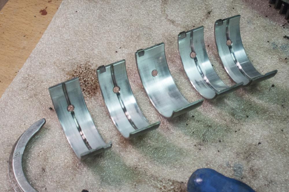

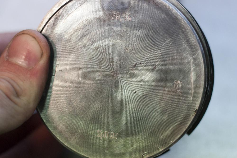

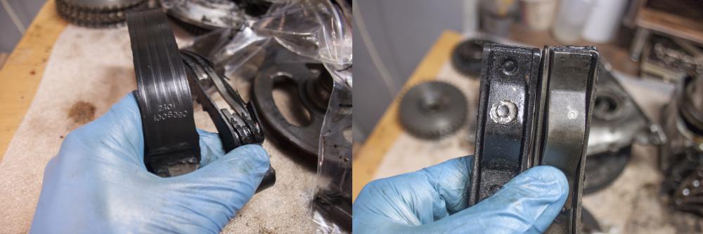

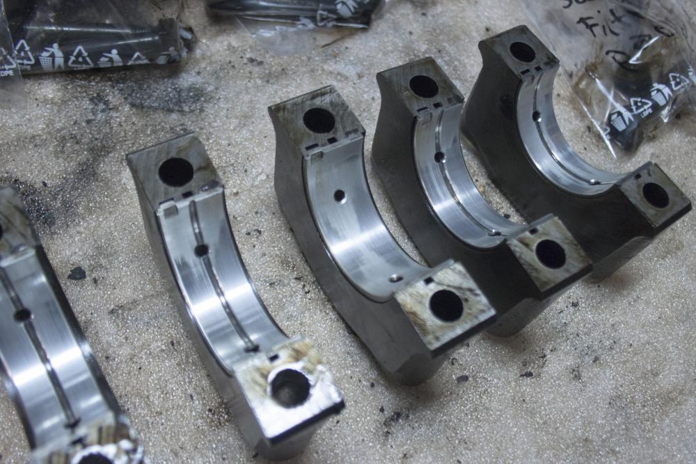

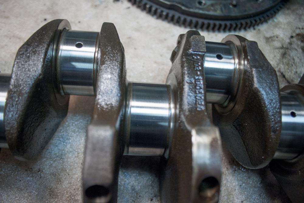

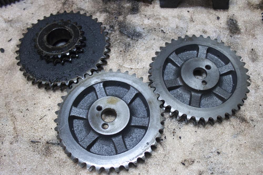

Peale mõningast puhastamist leidsin kolbidelt järgmised hieroglüüfid. Kui õigesti aru saan, siis tegemist Mahle kolbidega aastast '86 (d 78,96)?
78-96 sp0-04 100 286.jpg (101.66 KiB) Vaadatud 42051 korda
Väntvõll:
Saaled:
saaled 1.jpg (113.17 KiB) Vaadatud 42051 korda

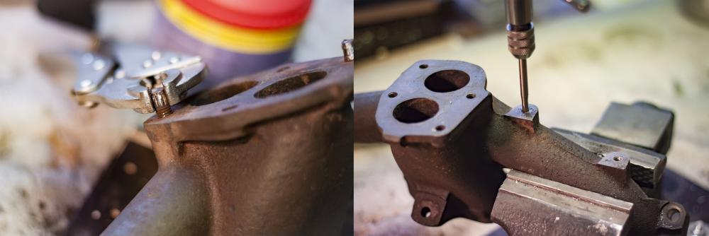

On keegi katsetanud väljalaske kollektori ja pükste värimist kuumakindla värviga ja kas seda tegevust saatis edu?
Poelettidelt laiatarbe kaubana saadaval 800°C taluvad spreivärvid, veidi otsides võimalik leida ka <1000°C. Kirjanduses väidetakse väljalaskegaaside temp jäävat vahemikku 850-1000°C ja kollektori pinnatemperatuuriks vähemgi. Temperatuuri vaheldumine toimub muidugi vähe kiiremini/tihedamini, kui ahjudel, milleks tarbeks need värvid reeglina on.

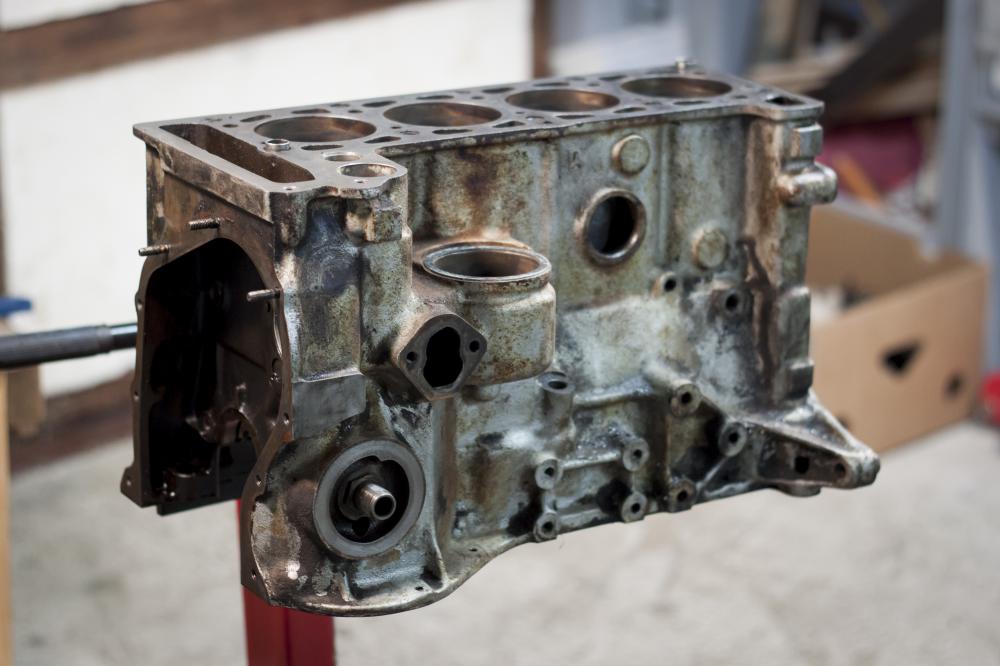

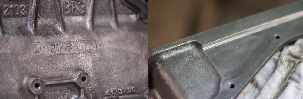

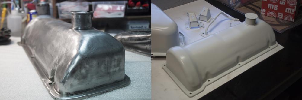

Suurt pajatada pole. Puhastamine, kogu oma lihtsuses, võtab ka omajagu aega ning muud meelierutavat pole toimunud.
Lähipäevil lasen uue värvi peale.

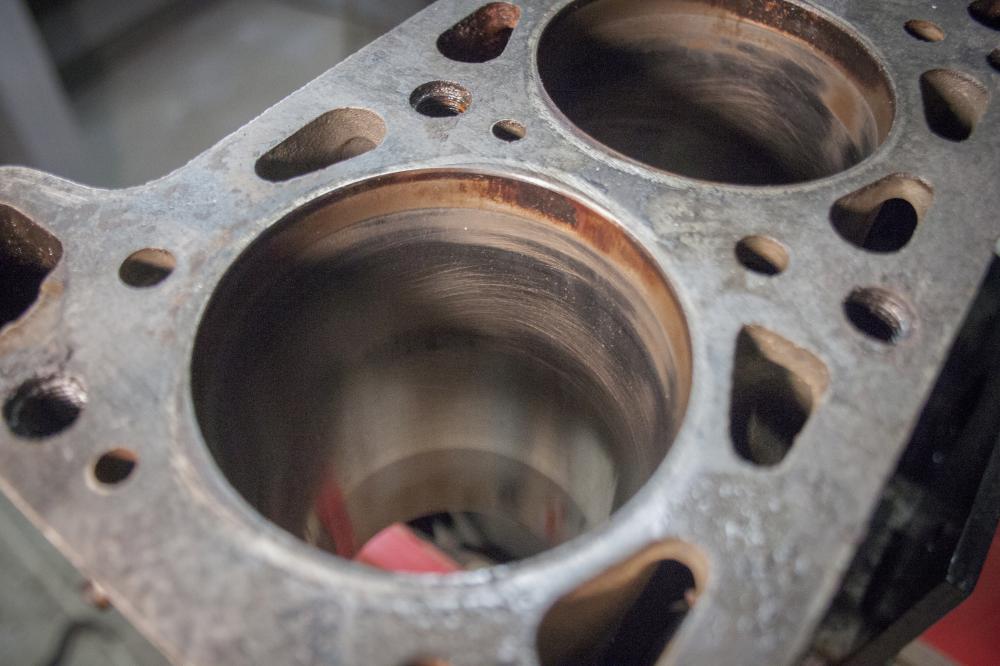

Las pildid räägivad:

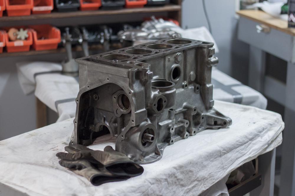

plokk enne.jpg (70.77 KiB) Vaadatud 41897 korda

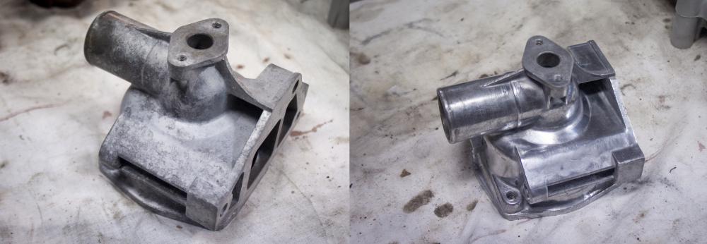

veepumba korpus 2101-1307015 AK12M2.jpg (47.54 KiB) Vaadatud 41897 korda

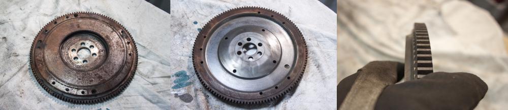

Hooratas sai mõistagi täiel määral puhastatud.
Alumiiniumdetaile peale traatharjaga puhastamist naljalt enam matiks ei saa, nii et valisin mõningal juhul järgmise äärmuse ja käisin detaili poleerotsiku ning rohelise pastaga kiirelt üle.

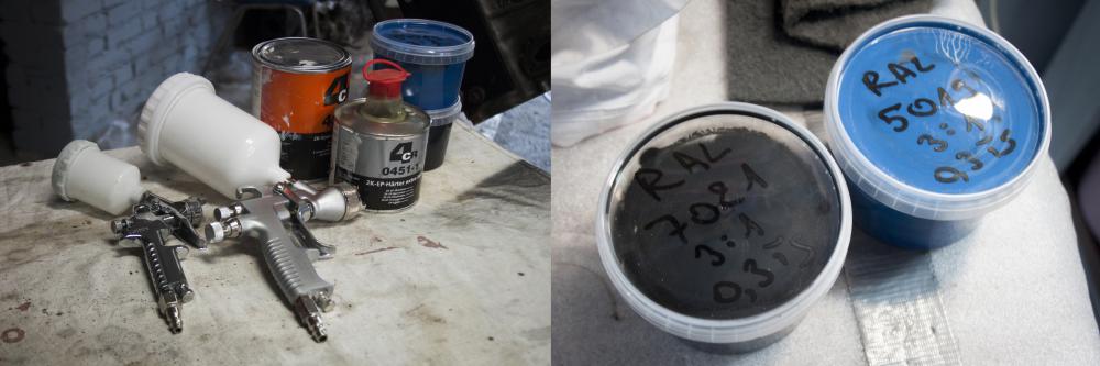

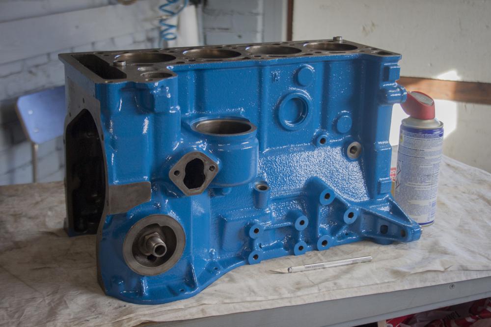

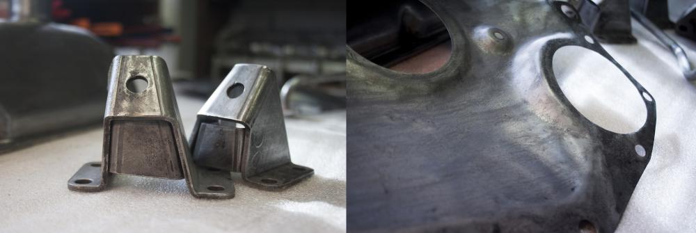

Plokk nüüdseks lõpliku värvi all ja kõik muu krunditud (Plokk krunti alla ei saanud)
Kuna plokk oli puhastamise järgselt õliga üle lastud, puhastasin ta värvieelselt break cleaneri ja survepesuriga nii seest kui väljast ning kuivatasin kanalid jm suruõhuga.
Hakkas korralik võidujooks ajaga, sest roostekirme oli kärme tekkima.
Kruntvärvina kasutasin 4CR-i epokrunti 4520. Plokil kõige lihtsam pinnakas ja tooniks võtsin esimese sinise, mis meeldis (koodiga Ral 5019).
Mootoripadja kronsteinid, karteripõhi ja mootori ning hooratta vaheline plekk said töödeldud roostemuunduriga ning seejärel krunditud.
Värvi töösegu kulus kruntimiseks 150g ja plokile 80g - Sai mitu ringi peale tehtud ja usun, et kihipaksus jäi piisav.
Musta värviga tuleb veel krunditud detailid üle lasta aga see kiire töö ja aega planeerides sellega väga arvestama ei pea )

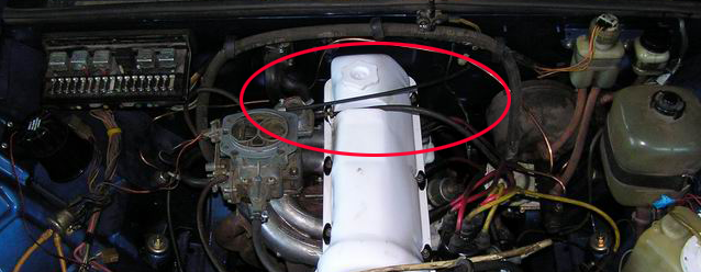

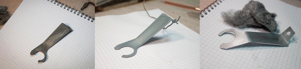

Kambrikaanega tuleb veidi "uurimistööd" teha. Riiulil seismas üks trossiga gaasipedaal ja üritan aru saada, kas selle kasutamiseks tuleb kaan ümberteha või saab ilma?
Edasiste tööde nimekirjas klappide lihv, klapisääre tihendite vahetus ja siis loodetavasti kokkupanek, milleks peaks vajalikud detailid ja kõik uued tihendid olemas olema. Puudu veel mõned tikkpoldid, milled loodan Balti poldist leida.
Re: 21051, Madmur, 1982
madmur kirjutas:Kambrikaanega tuleb veidi "uurimistööd" teha. Riiulil seismas üks trossiga gaasipedaal ja üritan aru saada, kas selle kasutamiseks tuleb kaan ümberteha või saab ilma?
Pilt on kuidagi tuttav ;)
Sellise variandi käiku laskmisel tuleb olla ettevaatlik. Nimelt kui see süvis, nagu pildil, liiga sügav, siis see läheb vastu nukaraami ja klapikambrikaane servad ei lähe piisavalt plokikaane vastu. Mul võttis ikka pisut aega, et aru saada, miks klapikambrikaane tihendi vahelt leemendab..

OZOONi kohta ei tea aga SOLEX karbussi kasutamisel pole süvendit kaande vaja. Piisab kinnituskõrva lisamisest kaane peale.

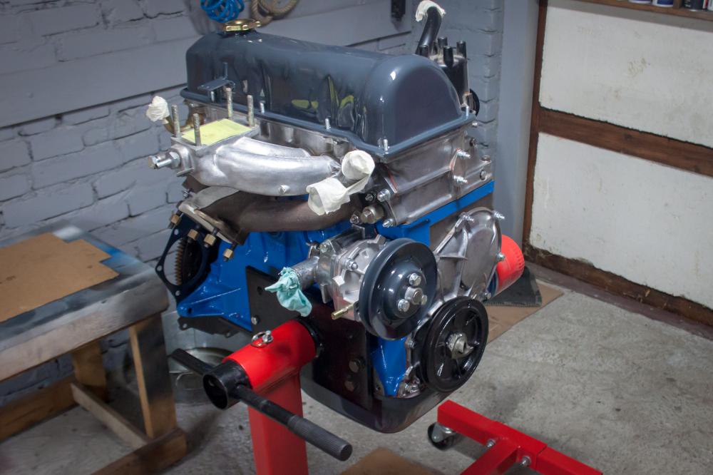

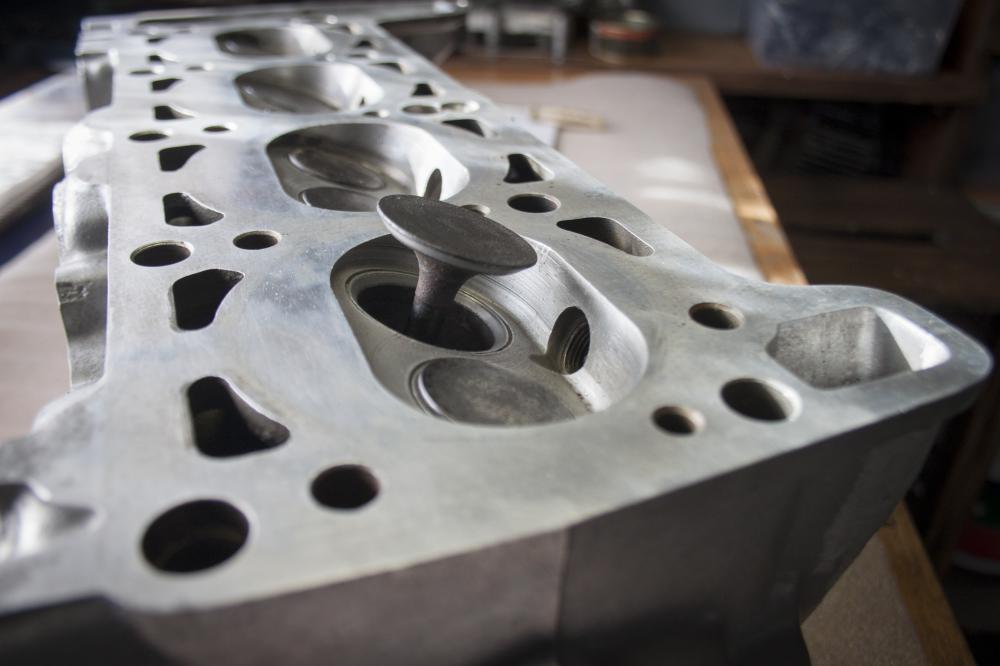

Mootor sai eelmisel nädalavahtusel kokku laotud. Enamus detailid läksid sama targalt külge tagasi, küll veidi puhatamalt. Tihendid kõik uued. Veepump sai uue otsa. Ajutisel augutäiteks peale pandud vana jagaja, kontaktivaba ootab oma aega. Õlirõhu manomeeter tuleb teiselt mootorilt maha keerata. Õlirõhu tule andur läks uus. Temperatuuri andur uus küll olemas aga hetkel läks külge vana.
Saab nüüd kogu krempli nurka lükata oma aega ootama ja pole vaja karta, et mõni detail kaotsi läheb.
Enne pealepanekut vaja veel klapivahed reguleerida.
Kui lai klappide tööpind jäi, ehk oleks pidanud juba pesad üle lõikama? :cul

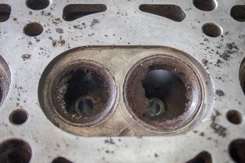

ToM kirjutas:Kui lai klappide tööpind jäi, ehk oleks pidanud juba pesad üle lõikama? :cul

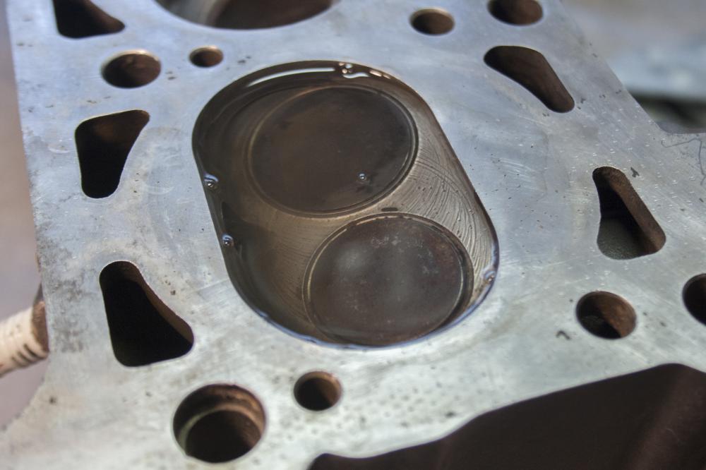

Ausaltöeldes lihvides seda parameetrit pingsalt ei jälginud. Vaatasin, et tööpind ja klapp saaksid "puhtaks", et kõikidel pesadel saaks ühtlase tulemuse ning, et klapp päris ära ei upuks. Markeriga kontaktpinda ei kontrollinud. Pidamist kontrollisin töö lõpus.
Parema resolutsiooniga pilte vaadates pakuks, et eks ta jäi sinna 2,5-3,5 mm juurde. Ehk igaljuhul rohkem, kui üldiselt normaalseks peetakse (kui allikaid usaldada) ja sinu soovitus igati asjakohane :idea: aga eks siin on natukene süüdi ka sepa agarus.
Hetkel motivatsiooni ümber teha ei ole, kui just keegi ei väida, et esimene sõit Tallinna piiril seetõttu lõppeb :lol:
madmur kirjutas: Parema resolutsiooniga pilte vaadates pakuks, et eks ta jäi sinna 2,5-3,5 mm juurde. Ehk igaljuhul rohkem, kui üldiselt normaalseks peetakse (kui allikaid usaldada) ja sinu soovitus igati asjakohane :idea: aga eks siin on natukene süüdi ka sepa agarus.
Raamat pakub sisselaskele 1.9-2mm, välja 1,6-1.7mm. Reaalses elus lõigatakse need remondi käigus isegi kitsamaks, sõites kulub tööpind laiemaks niikuinii. Aga esimene sõit vast sellepärast ei lõppe. :rolleyes
Wide seats cause the following problems: Seating pressure drops as seat width increases; Less force is available to crush carbon particles that stick to the seats; Valves run cooler, allowing deposits to build up on them.

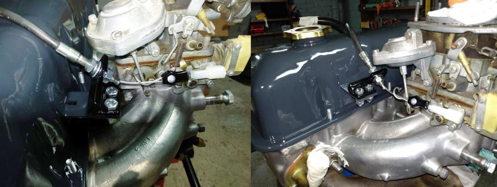

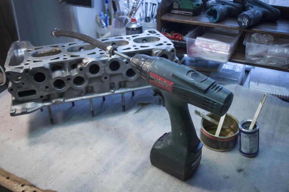

Et sai siin teemas uuritud teiste gaasitrossi lahenduse kohta, oleks igati sünnis ka enda (testimata) lahendust kajastada...
Kaane peale kõrva teha ei õnnestunud, sest karpa küljes olev vaakum aktuaator jäi trossi trajektorile ette. Aktuaatorita karburaatori puhul, kus on otsenähtavus olemas, oleks see ilmselt parim variant.
Lõplikus lahenduses paigaldasin trossi kinnituse kaanel olemas olnud kõrva külge poltidega, sest tundus, et muidu ei saa tulevikus kaant pealt võtta karburaatorit eemaldamata. Loodetavasti on see kõrv piisavalt tugev ja peab ratsile vastu - vanal moootori peal oleval kaanel see kõrv igatahes logises korralikult :?
Praeguse lahenduse puhul nurk ideaalne ei saanud aga olukordada saab veidi parandada kõri keermestatud osa lühemaks lõigates.

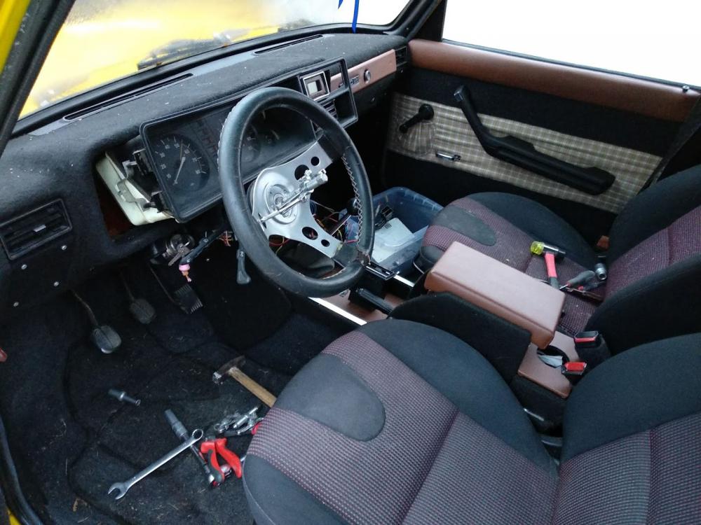

Et mootori pealepanek ootab aega, millal autot ümberitsev olev mätas oleks piisavalt kuiv, et kohe põlvili mutta ei vajuks, tegelen praegu auto salongi korrastamisega.
Uksepolstrid ajaga propelleriks tõmmanud, istmetelt ja polstritelt leiab rohkelt hallitust. Autol olid enne seismajäämist ka mõned elektrilised "iseärasused", millede parandamiseks hetkel hea võimalus on.
Probleemideks siis, et salongiventilaator töötas ainult ühel kiirusel, näidikute taustavalgus hõõgus vaevunähtavalt (reostaadiga ilmselt midagi), käsipiduri kontrolllamp ei töötanud (pirn läbi), raadio unustas kanaleid ära (oli eraldi lüliti all ja ei saanud pidevat voolu), signa lüliti, mis oli eraldi nupu alla toodud ei töötanud korralikult (tahab ilmselt releed vahele) ja küllap midagi veel, mis kohe meelde ei tule.

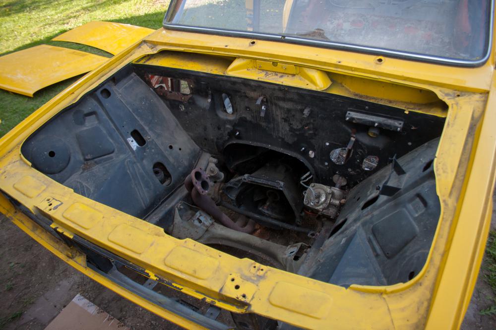

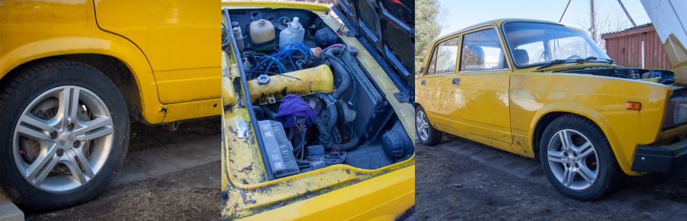

Vedasin auto aianurgast garaaži ette, et kapotialune tühjaks vista. Kevadpäike on armutu ja igast nurgast näha, et ma pole piisavalt armastust üles näidanud - Pidurid oli kinni, sidur vajus alla, põhjapoolsed küljed roheliseks tõmmanud ning tagumise rattakoopa ääres auk, kapotialune ämblikevõrke, tolmu ja lehti täis.
Ei taha üldse mõelda, mis vaiba või põhja all toimub.
Lähen aga sama plaanimööda edasi ja teen esmalt kapotialuse korda, et puki otsas seisva mootori eest saaks. Siis veermik ja äkki jõuab mõnel kenal päeval keretöödeni.
Tahaks varsti mõne "after" pildi ka panna aga seniks veel üks "before" :)

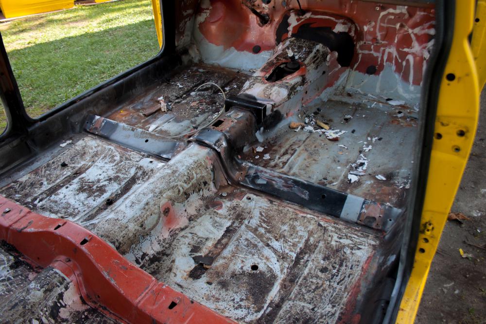

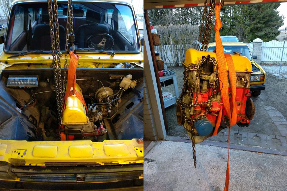

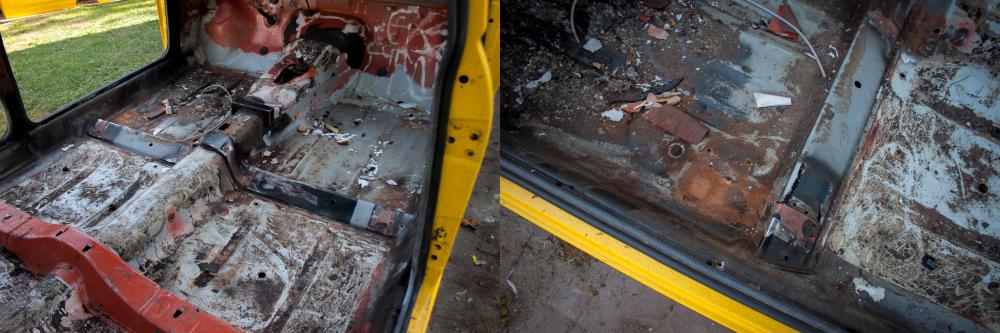

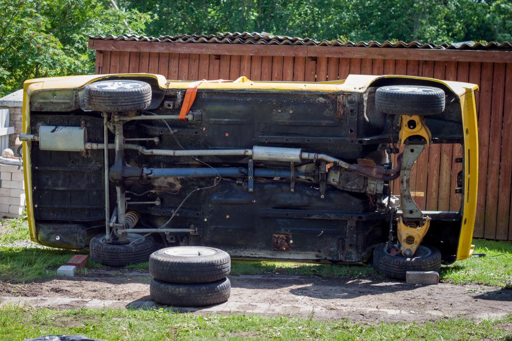

Mul ikka jagub neid "before" pilte. Panen siis mõned veel - Endal hea pärast vaadata.
Millalgi aprillis juhtus see, et mootor sai maha tõstetud ja eest ära pandud.

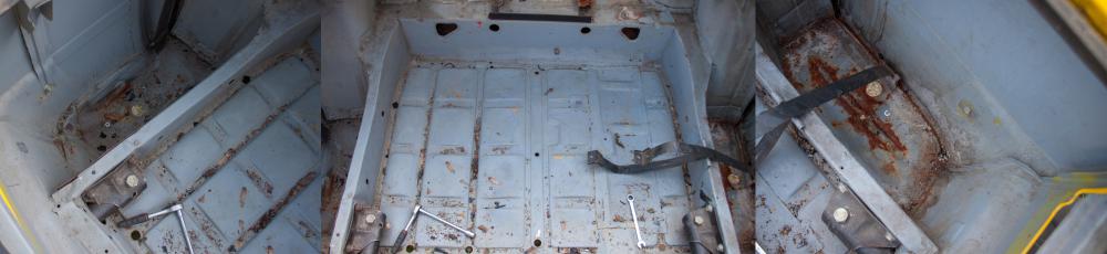

Sõitjaruumist eemaldasin kõik detailid, millele näpud taha sain sh. originaalistmete kinnitused, mis olid eelmise omaniku poolt pooleks istutud ja piisavalt hästi parandatud, et toimiks aga ilusad nad polnud. Tagaistujate jalgealt sai ka pigimatt olukorra kontrollimiseks eemaldatud. Midagi õudset ei olnud. Juhiistme kinnituse all vaja umbes 20x20 cm tükk plekki välja vahetada. Punktkeevituste lahtipuurimise tagajärjel ka mõni auk rohkem, kui võiks.
Muus osas on salongi põhi hetkel veel üsna rahuldavas seisukorras, lihtsalt jube aktiivne ja tahab puhastamist ning stabiliseerimist - Seekord üritaks vähe korralikumalt ja laiaulatuslikumalt teha.
07 lagi ei jätnud ka väga muud varianti, et selle kättesaamiseks ja vähegi mugavaks toimetamiseks tuli emb-kumb tuuleklaas eemaldada. Sain õnneks mõlemad tervelt kätte.
Pagasiruumis uss sees klassikalistes kohtades st. varuratta- ja bensiinipaagi all.
Eraldi teema on suure osa tsingitud detailidega. Tea, kas sai nende tsingikiht viimase suure puhastuse käigus niivõrd palju kannatada.
korrosioon tsingitud detailidel.jpg (70.73 KiB) Vaadatud 39363 korda
Suuremad tükkidest veel küljes käigukast, summuti, kardaan ja sillad.
Põhja alla pole saanud veel piiluda aga paari nädala pärast peaksin taas auto kallale jõudma, viskan ta siis korra külili ja kaen üle.

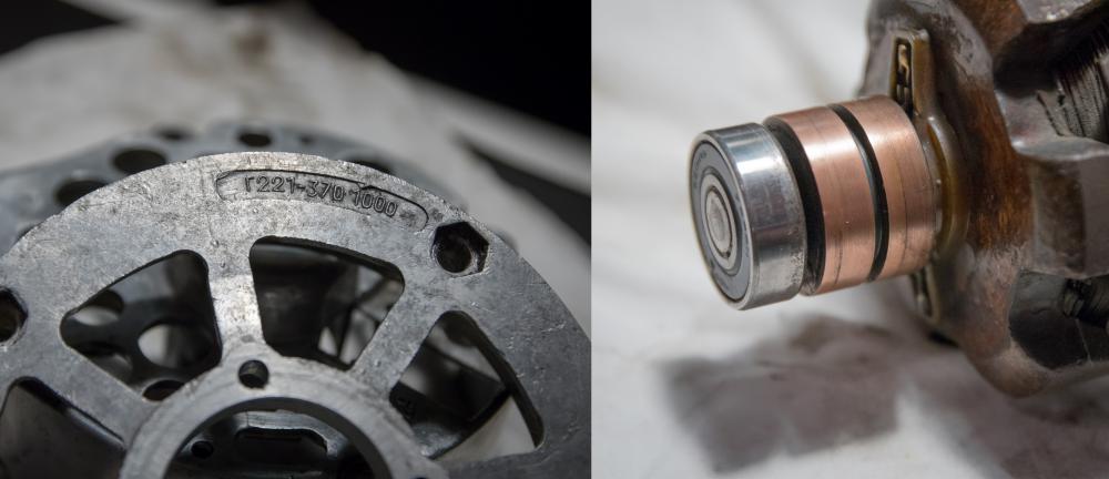

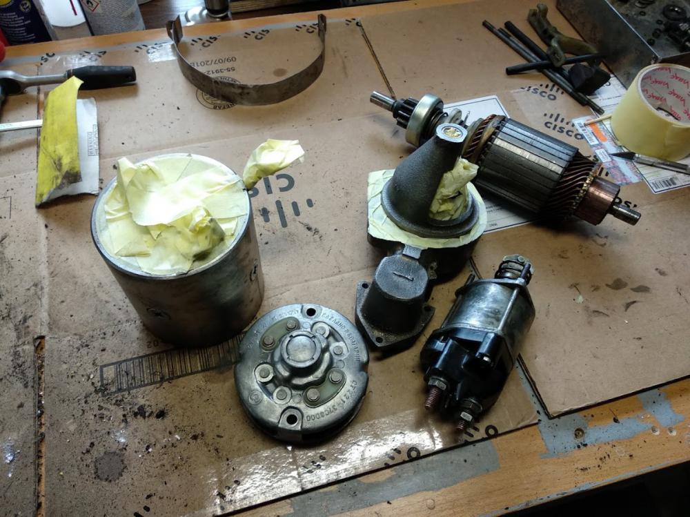

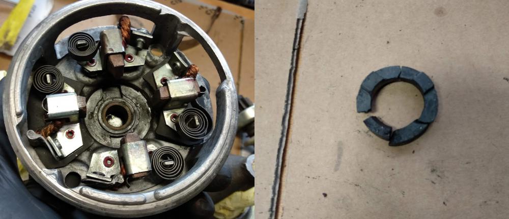

Starteri ja generaatori võtsin osadeks, et puhastada ja nende tervislikku seisundit hinnata.
Starteri seisund tundus rahuldav. Rootori kontaktrõngal sooni polnud, pendiks sai minu teada eelmine kord vahetatud. Harjad tuleb uued panna ja leida ka katkisele plastik detailile (kood 2101-3708355) asendus.
Generaatoriks mul siis G221.
generaator G221.jpg (46.48 KiB) Vaadatud 38977 korda
Sellegi kontaktrõngad paistsid kenad ja rootori seisund paistis hea. Dioodisilla vahetaks juba südamerahu saamiseks ära, ühes sellega ka laagrid, harjad ja kondeka.

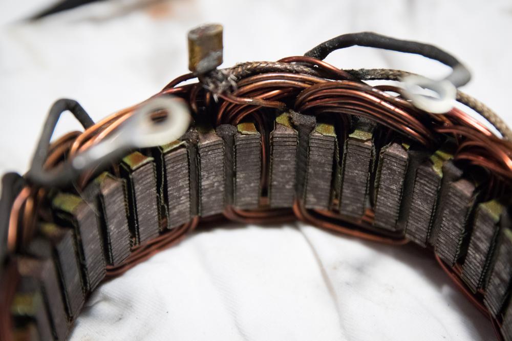

Mähise seisund tundub aga visuaalsel vaatlusel kahtlane, mis paneb kogu geneka taastamisprojekti mõttekuse küsimärgi alla eeldades, et uue mähise hind või taastamine on umbes pool uue geneka hinnast.
Odava multimeetriga mõõtes juskui oleks ühe mähisepooli ja staatoriplekkide vahel väike kontakt, mis omakorda paistab viitavat, et lakikiht kusagil kahjustunud (numbrid korra vilksatavad ja siis näitab küll juskui ühendust ei ole).

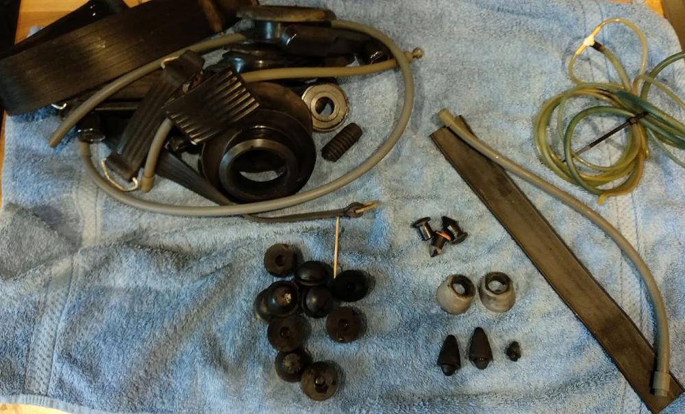

Vannitatud sai ka kumm ja plastik detaile, et aru saada, mida kannatab uuesti kasutada ja mida uutega asendada.
Proovi mähist jadamisi 220v pirniga, korpusele neutraal ja faas läbi pirni mähisele.. Kui pirn hõõgub on sul probleem...
madmur
Foorumi haldaja
Postitusi: 191
Liitunud: 07 Dets 2010 15:02
Autod: 2105
Postitus Postitas madmur »
olaaf kirjutas:Proovi mähist jadamisi 220v pirniga...
Tänud nõuande eest! Katsetan, kui järjega taas generaatori juures olen.

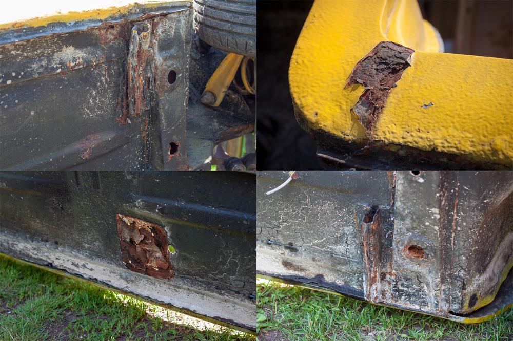

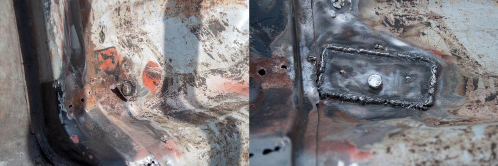

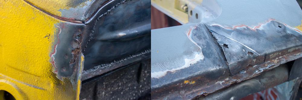

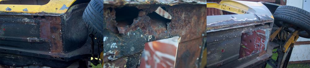

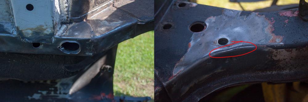

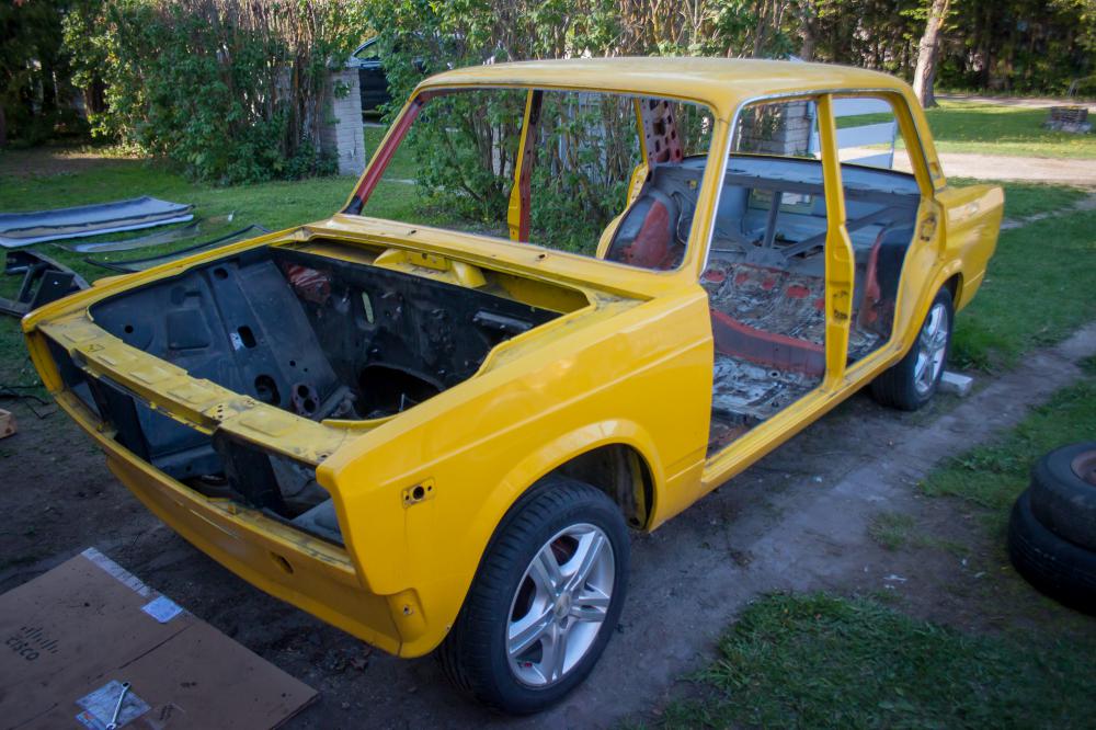

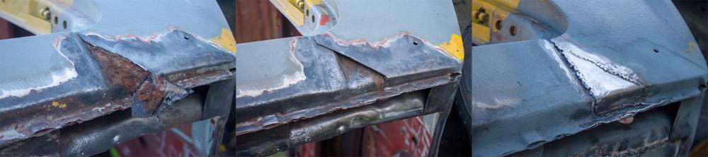

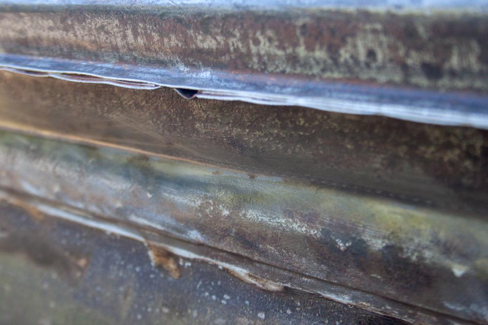

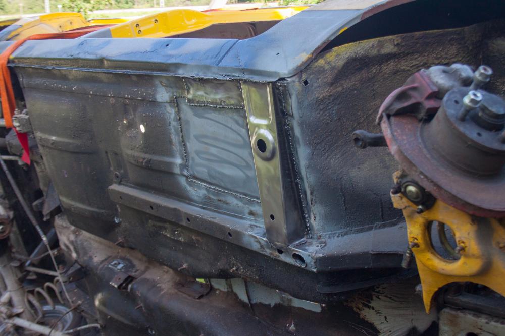

Jaanide eel aga õnnestus kere kallal toimetada. Sai teine küllili aetud ja toimetasin kõrvalistujapoolse külje parandustöödega.
Mõned kohad paistsid kohe välja
Teised olid rohkem peidetud, kuid ei olnud liialt suureks üllatuseks. Vahetamisse läks ka bensiinipaagi alune plekk, kuid võimalik, et töö tuleb uuesti ette võtta (saaks ilma aga tiba korralikumalt), kui õnnestub uus 05 tagapaneel hankida ja see vahetusse läheb.
Karbi äär ise on veel selline tugev koolipoisi 3. Roostes ja terasharjaga raskesti puhastatav aga aukudetta ja kannatab kruvikeerajaga toksimist. Loodan seekord veel korraliku puhastuse ja keemiaga pääseda.

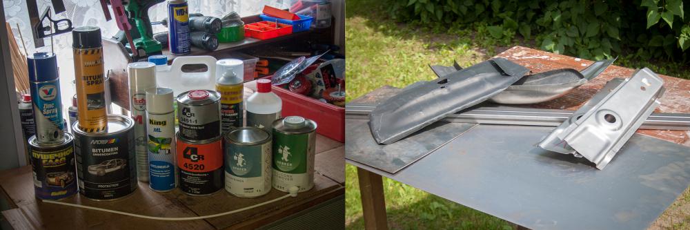

Materjalideks olin varunud veidi keemiat ja 1mm, 1,5mm ning 3mm plekki.
Kirevat brändivalik tuleneb sellest, et mõned asjad ostsin netist ette ära ja mõned asjad haarasin Veerennis ja Automaailmas osteldes kaasa. Pildilt jäi välja kerehermeetik.
Töö käigus kandsin happekrundi ja epo esialgu pintsliga peale. Pisematele kohtadele läks suvaline spreivärv. Üritasin ka ülekattega keevitamise korral zinc krunti alla lasta aga tõttöelda, ei jätnud selle korrosioonivastane toime erilist muljet.
Plaan on tööde lõppedes (enne mastiksi pealekandmist) krunditud kohad korra veel põhjalikult ära puhastad ning uuesti kruntida.
Kiusatus on kasutada ka roostemuundurit, kuid mõningates kohtades väidetakse, et liialt palju "keemiat" võib värvi alla reageerima jääda? Või äkki mastiksi all ei mängi see rolli?

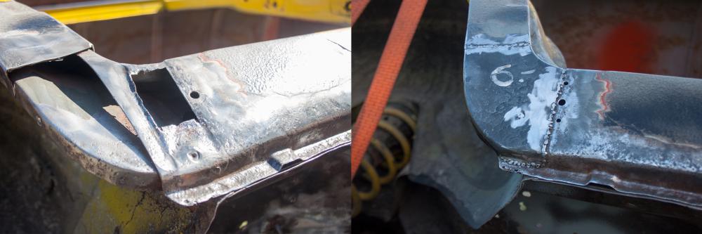

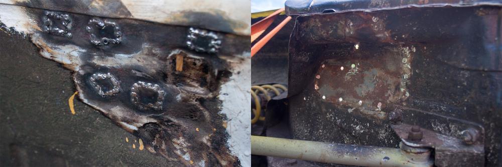

Kaassõitja jalgealgust sai väikeste tükkide haaval eemaldatud, kuniks arvestavav osa põhjaplekist kadunud oli.
Lõpptulemus ei jäänud ilus aga arvestades, et olen oma pika elu jooksul suutnud keevitamist suurepäraselt vältida, olen tulemusega rahul.
Küljekarbi esimese nurga parandamisel üritasin lihtsamalt pääseda st. vahetada välja võimalikult pisike osa ja teadmisega, et nigel plekitööd tuleb hiljem pahtliga parandada.
Taha oli mul uus plekk olemas ning üritasin korralikumalt, kuid sealgi ei pääsenud ma vahekoha täiskeevitamisest (Vasakpoolsel pildil nähtud väljalõigatud koht sai ka uue pleki).
Tore oli ka näha, et tagumise koopa siseäär on tugev ja tehasekrundi alt tuli korralik plekk vastu.

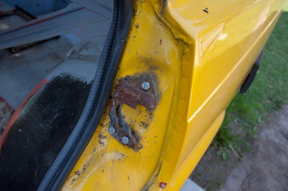

Puhastamise käigus tõmbasin küljekarbi tagumisest otsast välja ka sinna kuidagi sattunud läbivettinud papitükid - Sealt ilmselt ka selle nurga niivõrd kehv seis.

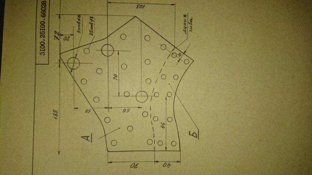

Päikese käest varju otsides, sai vahepeal ka salongis toimetatud ja kardaani kinnitamiseks mõeldud poltidele lisaplekk alla lisatud.
Tagumise tungraua koha punktkeevitused sai sai barbari kombel salongipoolt välja puuritud ja mõned mu enda tekitatud pisemad augud (istmekinnituste eemaldamise käigus) lappidega kaetud.
Kas tungraua alusel "kastil" on mõni konstruktsiooniline eesmärk ka?
Poolraami juures vaatas mulle vastu selline pilt.
Kas tuleks suurema vooluga kinni keevitada või suisa materjali juurde lisada?
Postitusi: 1088
Kindlasti lisaksin tugevdusplaadi. Aga teisele poole.Isegi tehase raamatus olemas tugevdusplaadi joonis. Roolikarp läheb paigast ära kui sellele poolele paksust lisad.
