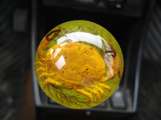

Tänud kaasfoorumlasele raja ääres, kes nõustus oma isklikest varudest müüma jagaja kaane (made in italy:D), ja ToM-ile, kellelt sain kena käigukanginupu, millest pilte siis kui auto küljes on:D

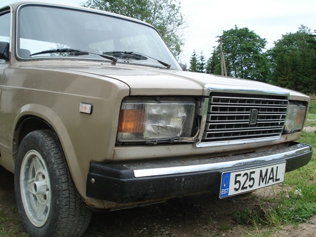

Leidsin aega ja värvisin tulede kojameeste süsteemi pulki mattmustaks (nagu originaalis ikka on) ja panin terve krempli peale, ühendasin pistikud ja täiesti töökorras pesusüsteem ongi olemas. Näha on ka tuuningsuunatuled:D Oranzid olid paigaldatud nätsu, kaltsu ja muude toredate asjadega, sest plastklemmid olid murdunud. Varuosasahtlis tuulates oranze ei leidnud - valged olid kunagi 05-le varuks ostetud ja ei hakanud spetsiaalselt siis oranze enam poodi tooma minema.
Nagu kaks rusikat kahte silmaauku:D

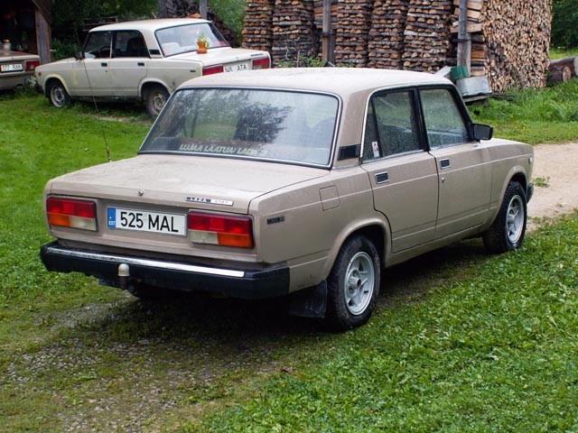

Äkki oskab keegi tõlget öelda?
Tahaks teha sama kirjaga kleepsu tagaaknale :wow
[Muudetud: 14-7-2008 hautz]
.._____
./_____\ -KOPIKAS :)
(OIIIIIIO)
.U........U
Algselt postitas: hautz
"Kõrge kvaliteet: LADA"
Nii jäi meelde
:spin
Mul ka auto aknal kiri: Lujaa LADA Laatua - Kõva LADA Kvaliteet. :)

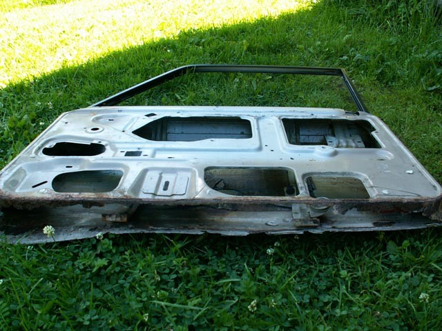

Vahetasin kunde ukse. Pahtel sai otsa, viimistlus seega suht k*sine. Hetkel jäi panemata ka punane tuluke, vajalikud augud veel puurimata. Tööd oli uksega sellegipoolest. Vanalt tuli eemaldada hinged ja vahetada, kuna doonoruksel hinged relakaga läbi lõigatud olid. Värvitud on uks madalsurvepüstoliga ja ei uskunud et niigi hästi läheb nagu läks. Jooksukohti praktiliselt ei tulnud ja toonivahet pole mitte mingisugust. Paaki vahel polnud, kondentsi tuleb palju ja seega üle ühe detaili korraga värvida ei saakski. Oli aga täpselt paras pingutus ja mingeid tükke ega vett prits sülgama ei hakanudki. Värvis isa, kutsusin ta appi kompressorit-pritsi häälde panema aga läks ta nii hoogu et enne ei lõpetanudki, kui töö tehtud.
Vana uks on hea näide, mis juhtub kui roostetõrjet ei tehta :rolleyes Siin näha ka põhjus, miks akent käima panna ei saanud. Alumine rull koos tugevduslatiga on lihtsalt lahti roostetanud.
Roosteparandused tehtud (mujal möllasin ikka pintsliga), kere kehvas seisus veendutud ja kurvalt ohatud, koristasin salongi kah natuke. Paras suur töö, vaip üsna hukas - topiline, porine jne. “Vajaks läbipesu, toppe lõikasin ära kääridega, mis osutus üsna tüütuks ettevõtmiseks. Sisse ostsin veel uued tekstiiljalamatid, et omal suvel mugavam oleks. Kummist matid on küll ülimalt praktilised aga koledad:( Nüüd sõidan vahel lausa palja jalaga:P

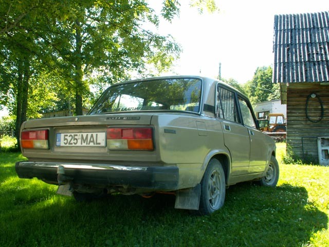

Õnneliku juhuse läbi (mitmes foorumis ja paaril lehel olevale kuulutusele pole kahjuks keegi vastanud) leidsin ihaldatud Cromodora veljed, koos suht normaalsete GoodYear UG400 M+S-idega. Veljed on veel lisaks hiljuti liivapritsitud ja värvitud. Allapanemisel suutsin selget mõistust eirates rikkuda tagumise pooltelje keermed, liialt lühikeste poltide tõttu. Ehk annab veel taastada, kuid hommikul tegelesingi kerge poolteljevahetusega, doonori võtsin maha teiselt autolt.
Nädalavahetusel vahetasin lühikesi rooliotsi, seegi võttis masendavalt kaua aega, nii kinni roostetanud et jube:D Eks Tallinna teedel kasutstav keemia on ka oma panuse sinna andnud. igal juhul sai isa appi kustutud ja lõpuks tuli veel relakaga ka kallale minna. Ühe sarniiri vahetasin ka, muu tundus aga tip-top olevat.
Kassettstereo sobib sellesse autosse kui rusikas silma, seega tuli midagi välja mõelda et oma muusikat kuulata saaks. Kassettidele ümberlindistamine on tüütu ja kvaliteetki kehvake, lahenduse leidsin aga kassetiadapteri näol. Nüüd saab mp3-mängija, cd-pleieri, kasvõi telefoni magnetoolale järgi ühendada ja ongi originaalsust rikkumata olemas oma muusika. Teine variant oli cd-makk pardatsokki panna aga no hea lahendus poleks seegi olnud. Seda adapterit andis ikka otsida, 6-das poes lõpuks joppas:D Enamik müüjaid polnud muidugi kuulnudki sellisest asjast ja järjekindlalt pakuti ~500-eegust fm-saatjat.
Paar muret kah: millised on populaarsemad kohad, kust vesi salongi võiks joosta? Tuuleklaasi nurgast igatahes ei tule... Küljekarp ujub kah, äkki kuskilt sealt, aga kuidas katsetada? Juhi nurgaga tegu siis, muud nurgad kenasti kuivad.
Teiseks, millega soovitate puhastada plastist iluliiste? Sain ühed kenad nõukaaegsed liistud ustele, ent neid on värviparanduste käigus üsna jõhkralt pulverisaatoriga üle pasandatud. Lakibens ei võta, nitro võtab lihtsalt läike ja atsetoon võtab värvi küll aga paneb plasti lausa sulama. Ehk on veel midagi head soovitada?
Lõpetuseks paar uute papudega:)
Ja koos sõpradega:
Mainin, et auto passiivselt müügis kah, kes tunneb huvi, võib uurida. Cambil saab kah ilmselt piiluda kui sinna veerema peaksin. Kui huvi ei tunta, siis sõidan ise:D Lihtsalt talveks see auto ilmselt kasutust ei leia ja milleks juba kolmandat masinat niisama seisma jätta...:rolleyes
Aa ja seda, et Lujaa Laatua pidavat tähendama nobe ja kvaliteetne!:) Tõlkis mulle nii üks soome keele valdaja!
