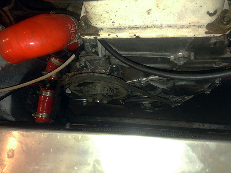

Tony_2106 kirjutas: Olen mõelnud sellele, kuid hetkel plaanin üldse selle kompressori maha visata, kuna rihm ei seisa peal. Seega pean generaatori ja väntvõlli rihmaratta taas vana vastu tagasi vahetama.
Nagu ma aru olen saanud, siis häda selles, kompressor ei ole sirge. Kas sellele on nii keeruline siis mingi korralik kinnitus teha?

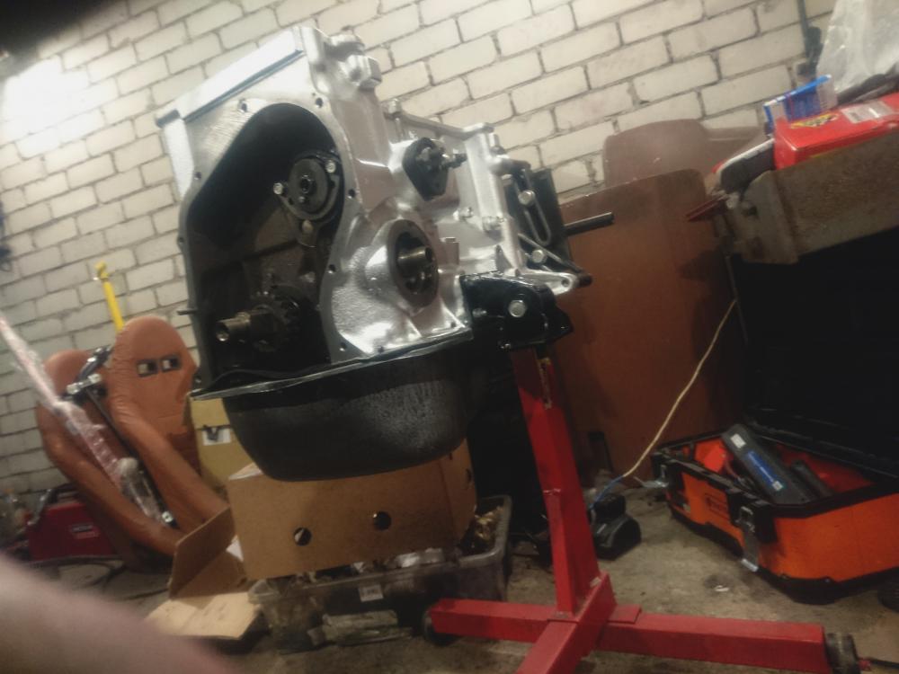

Täpselt! :D Originaal mootoripadjad vahetasin välja tugevdatud versioonide vastu. Paar pilti nendest, mida mootori juures kasutan:

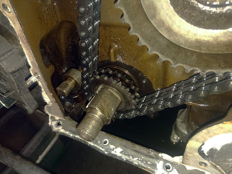

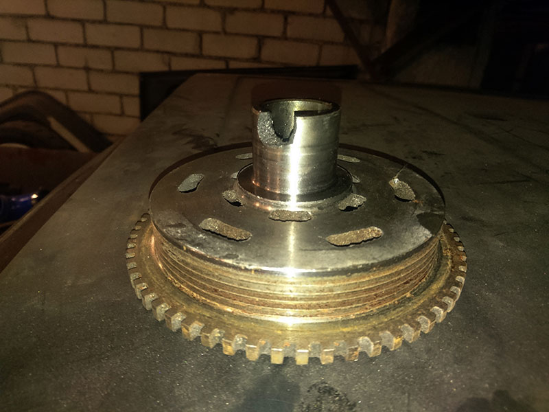

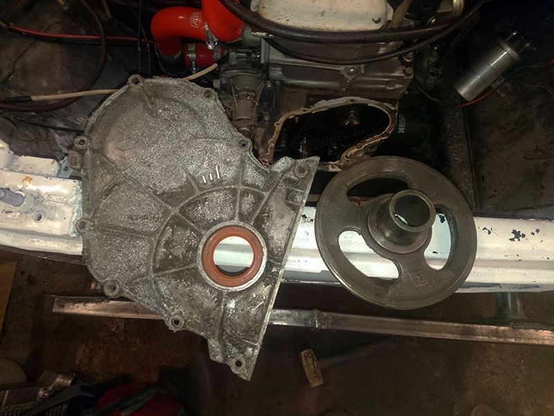

Täna möllasin hommikust saati garaažis ning piilusin klapikambri kaane alla, et äkki taldrikud või klapid said viga. Õnneks nendega oli kõik korras. Edasi otsustasin uued rihmarattad, vana süsteemi vastu tagasi vahetada. Hea üllatus oli, kui väntvõlli rihmaratta eemaldasin. Tundub, et see oligi vist viimases videos kolksu põhjuseks.
Huvitav, kas väntvõlli rihmaratta kiil ongi selline lühike, või on see ka mul katki läinud? Vaatasin vanu pilte ja vist ikka on selline lühike. Arvasin, et see kiil on ikka pikem. :O
Otsisin vana esikaane ja rihmarattad üles, vahetasin ka generaatori rihmaratta tagasi selle vastu, mis enne peal oli, kui uus generaator ostetud sai.

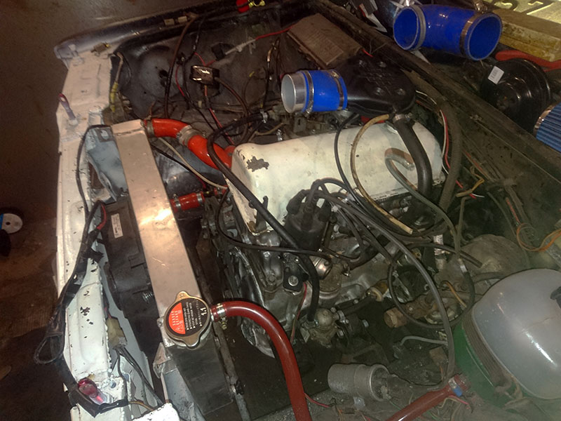

Kogu kompott taas koos, samuti uus radikas ning muu kraam:

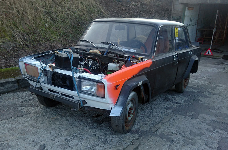

Näitasin masinale ka ilmavalgust natuke. See oraanž näeb julmalt vinge välja, kui päevavalguses vaadata. Hakka või tervet autot nüüd oraanžiks värvima :D
Aga kui midagi läheb ladusalt, siis alati peab ka midagi viltu minema. Nimelt murdsin selle poldi pooleks, mis jagajat paigal hoiab :( Nüüd pean selle katkile poldi sealt eemaldama ning uuega asendama.

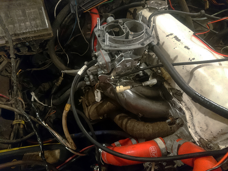

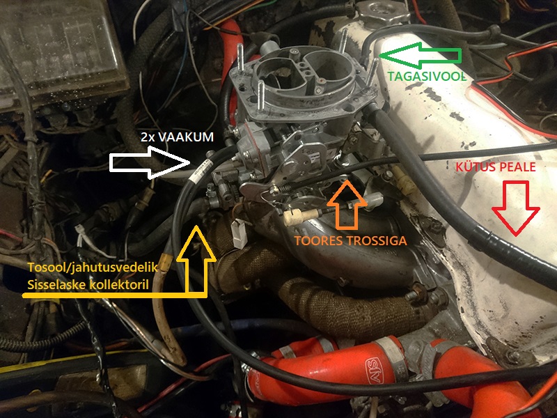

Eile sai originaal sisselase ning 2105-20 karburaator maha võetud. Asendatud sai see (Maario2106s-i käest soetatud) uue/vana (minu jaoks uus, tema jaoks oli vana :D) sisselaskega + 2108 solex karburaatoriga. Sisselase oli Olaafi poolt voolavamaks puuritud, karburaatori kohta info puudub, kas sellega sai midagi tehtud või mitte :D aga .... mootor töötab sujuvamalt nüüd, vaid veidi sättimist. Kuna karburaatori kinnitamiseks mõeldud tikkpoldid sisselaske kollektoril olid liiga pikad, siis võtsin ma Venemaalt tulnud kolle küljest 4 tikkpolti ja vahetasin need välja. Ainuke asi, mis ei taha korralikult toimida on toores, selle trossi asetuse pean paika saama. Lisaks radika ventika panen ka lüliti alla, leegitoru on veel lõpuni keevitamata. Aku viisin pagasiruumi, koos alusega. Ainult + juhtmega pean midagi välja mõtlema. Hetkel on mootoriruumis jätkukarp ja Audiokaabel liigub sealt läbi salongi pagasiruumi.
Pisike liikuv pilt ka: https://www.youtube.com/watch?v=lHumSqskPy4
Tony_2106
Postitusi: 868
Suurt kasu pole sul sellest sisselaskest seni kuni ka plokikaane vastavusse viid.. Ära osta pidevalt sitta kokku hari end veidi enne.. Või küsi nõu targematelt.
Viimati muutis kristjan92, 10 Veebr 2020 21:56, muudetud 1 kord kokku.
Tony_2106
Postitusi: 731
Liitunud: 06 Dets 2011 20:36
Asukoht: Tallinn, Harjumaa
Autod: 2015 Aixam City
Postitus Postitas Tony_2106 »
Solexi ühendamine - Voolikud (tosool, vaakumid, Kütus peale ja tagasivool):
Tony_2106
Tony_2106
Postitusi: 731
kristjan92 kirjutas:Suurt kasu pole sul sellest sisselaskest seni kuni ka plokikaane vastavusse viid.. Ära osta pidevalt sitta kokku hari end veidi enne.. Või küsi nõu targematelt.
Sellel kaanel on nii välja- kui ka sisselaske kanalid suuremad.
Tony_2106
Postitusi: 868
Plokikaas ja sisselaset paigatagakse koos aga olgu kui sul usku sellesse on siis edu... Lisaks solex karburaatori alla käib plastikust paks plaat mitte et tikud pikad.. Varsti karburaatori alumine jalg kõver ja sa ei saa aru miks mootor ei tööta.

Kui tahad sellest kasu saada, siis peaks jah kolle ja plokikaas ideaalses vastavuses olema, et tekiks laminaarne voolavus.
Tony_2106
Postitusi: 731
kristjan92 kirjutas:Lisaks solex karburaatori alla käib plastikust paks plaat mitte et tikud pikad.. Varsti karburaatori alumine jalg kõver ja sa ei saa aru miks mootor ei tööta.
Karburaatoriga oli plastikust vaheplaat, koos kahe tihendiga ka kaasas, mis käib kabruraatori ja sisselaske kollektori vahele.

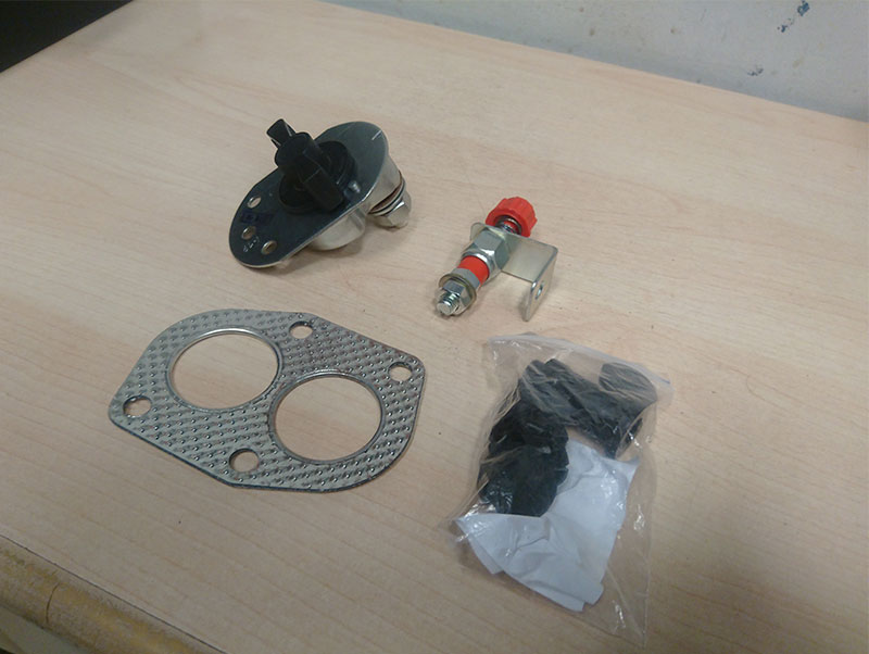

Kuna vana masslüliti oli masinal veidi roostes ning arvatavasti, enam-vähem, üsna täpselt on ka sisemus roostene. ja selle tulemusena annab halba kontakti (korpus läheb soojaks), tellisin uued masslülitid. Üks on samasugune, nagu vana ja teine on Samara oma. Vaatan, kumb kasutusse läheb. Lisaks kollektori tihend, kuna leegitoru tuleb alt ära korraks võtta ning käigukangi pukside komplekt ka läheb vahetusse.

Selline pööratav massilüliti on mul 2106 küljes juba aastaid ja probleeme pole olnud. Paigutasin selle pardakasse, saab salongist sisse ja välja keerata ning ei ole otseselt nähtav.

Edel kirjutas:Selline pööratav massilüliti on mul 2106 küljes juba aastaid ja probleeme pole olnud. Paigutasin selle pardakasse, saab salongist sisse ja välja keerata ning ei ole otseselt nähtav.
No eelmine oli samasugune, nagu see musta lülitiga. Asus ta kapoti all, seega oli ilmastiku elementidele lihtsalt kättesaadav. Lõpptulemusena, viskasin ma selle punase nupuga keeratava peale :)

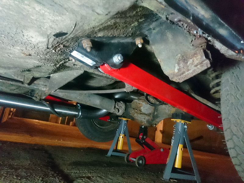

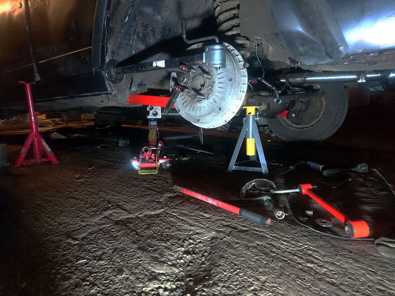

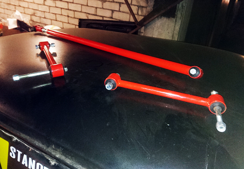

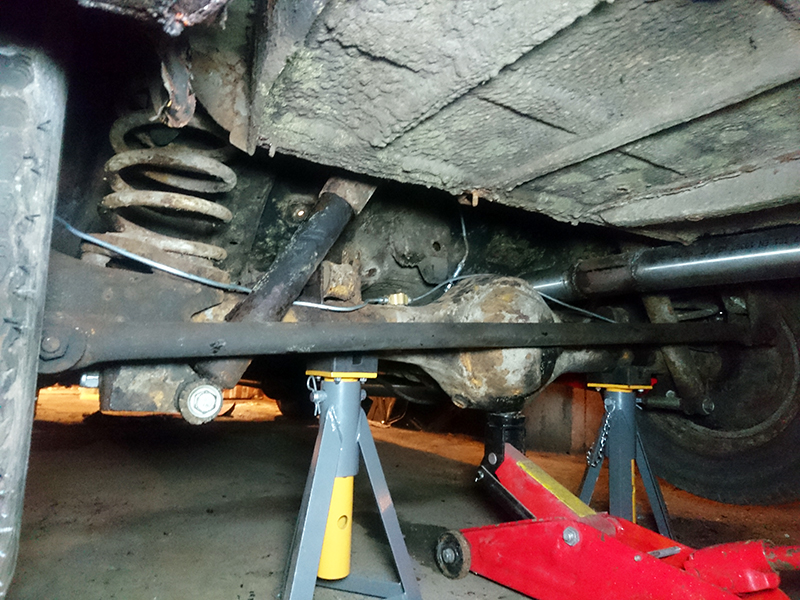

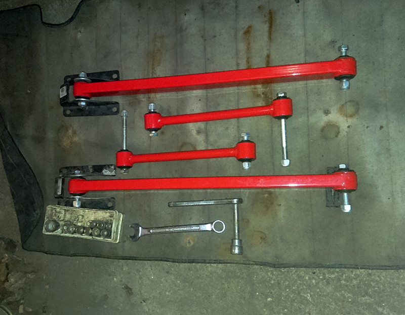

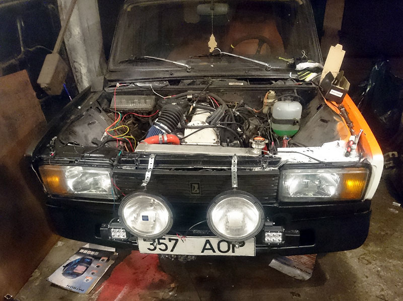

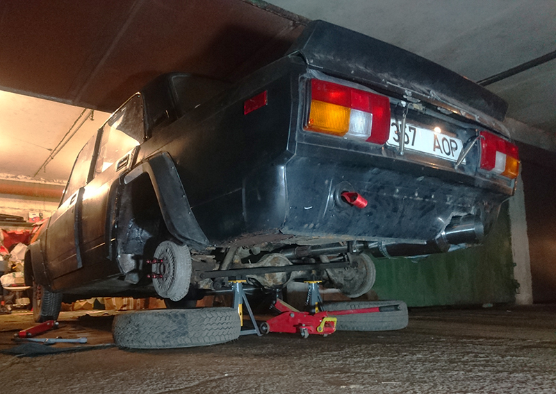

Täna sain kätte Väikse mägilase saadetud tagumise lukuga reduktori (4.1 ülekandega ja ketaslukuga). Samuti, sai tellitud ka 2 pudelit 1L täissünteetilist käigukasti õli, Castrol Syntrax Limited Slip 75W-140 API GL-5 (antud reduktorile).

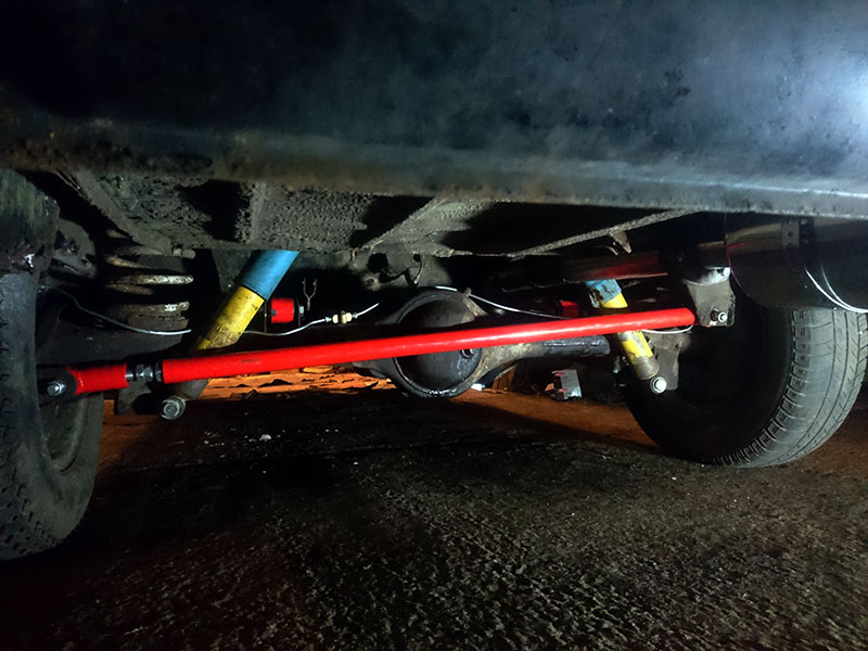

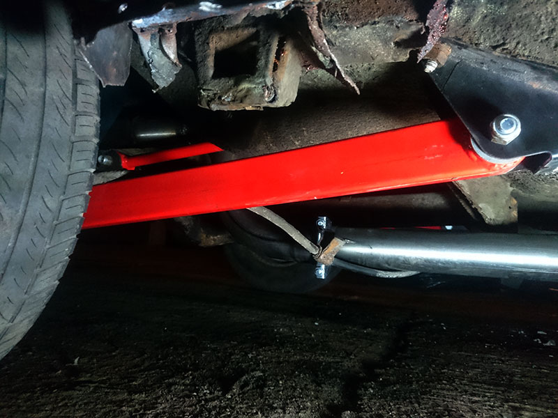

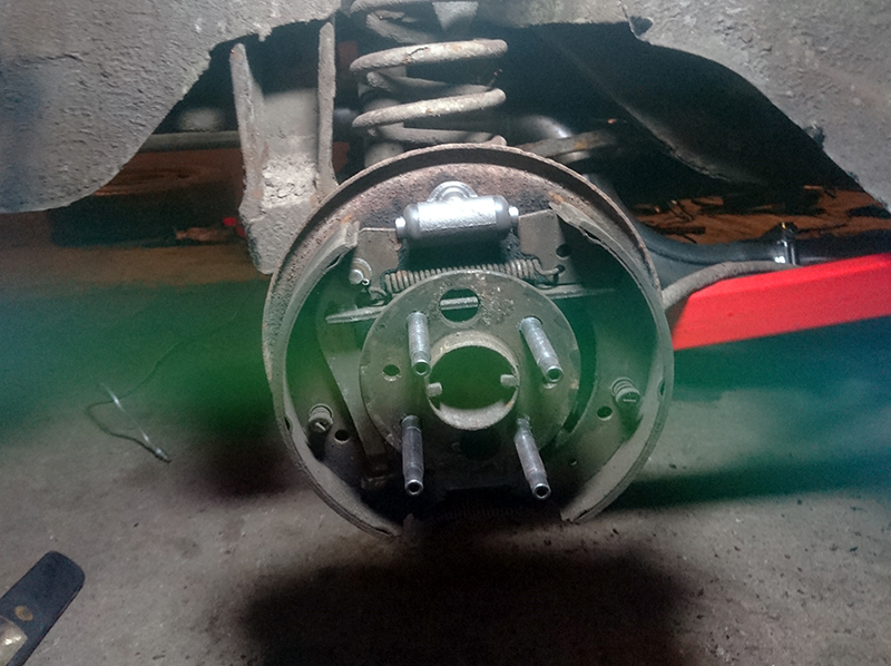

Lisaks sai masina kallal veidi tööd tehtud. Vahetasin pikemad reaktiivvardad, tagumised pidurisilindrid (esialgu) ning vedasin üle tagasilla uued piduritorud. Kahjuks ei saa ma kasutada, Tööriistamarketist soetatud piduritorude otste tegemiseks mõeldud komplekti, kuna originaal piduritoru on umbes 5mm välismõõdult, aga sellel komplektil on kõige väiksem 6mm. Õnneks on mul 2 rulli vasest piduritorusid ka olemas. Pean need üle mõõtma ja loodan, et saan nende juures siis kasutada Lada originaal otsasid. Jäänud veel väikesed vardad ja kõige pikem reguleeritav varras vahetada. Viimase vahetan siis, kui känd on tugevdatud. Samuti sai summuti otsa auk tagapaneelil veidi suuremaks tehtud ning taas kokku keevitatud. Väljalaske keskmise püti pean veidi tahapoole tooma.
Paar pilti ka:
Tony_2106
Tony_2106
Postitusi: 731

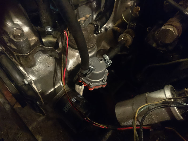

Täna saabusid 2 pudelit Castrol Syntrax Limited Slip 75W-140 API GL-5 reduktori õli, mis sai Autokaubad24-st tellitud. Antud õli läheb siis 4.1 lukuga reduktorile, mis vahepeal kohale jõudis (mõned päevad tagasi).
Lisaks, sai ka hommiku kella 8-st saadik, kuni õhtu kella 7-ni müratud tagasilla reaktiiv varrastega, mis olid veel vahetamata. Keskmised (lühemad) vardad said ka nüüd vahetatud, kuid juhi poolsega sai veidi vatti nähtud.
Nimelt oli tagasillal olev varda kinnituse auk, kust polt läbi läheb veidi nihkes. Pidin suitsupausil veidi ajusid ragistama ning leidin ka lahenduse, kuidas silla küljes käiv kinnituspolt läbi varda saada. Kunde pool laabus lühikese varda vahetamine sujuvalt ja ilma probleemideta, kuigi poldi mutter ei tahtnud lahti tulla. Pidin siis selle mutri relakaga otsast lõikama. Samuti vahetasin põikivarda ära, asemele läks reguleeritav.
Kütusepump sai vahetatud tootlikuma pumba vastu, kuna ette pumpamise link ei tahtnud korralikult toimida. Kuidagi liiga kergelt käis ja tundus, et kütust ei pumpa üldse karburaatori poole.
Järgmiseks tööks on 2 kärbest ühe hoobiga, ehk siis originaal reduktor läheb vahetusse ja selle asemele tuleb lukuga 4.1 reduktor koos LS õliga. Seega jäävad mul üle 2 pudelit reduktoriõli, mis sai Lada Kauplusest ostetud.
Hetkel mõtlen, kas vahetada ka käigukasti õli ära ja samuti ka käigukasti tihend.

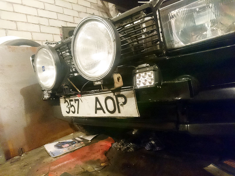

Vahepeal tegin lisatulede raami ette valmis, paigaldasin ka Hella 3000 kaugtuled ja 2 led tuld ette ära. Viimased on veel ühendamata.
Leidsin jagaja kaane lahti tulemise alliku üles, kaanel on pisike sälk sees, mis peab teatud kohas olema. Ühesõnaga - Jagaja kaas oli tagurpidi peal :D Aga masin töötas. Nüüd panin kaane õigesti peale ja masin enam tööle ei lähe. Vahetasin ka reguleeritava keti hammasratta tagasi vana vastu. Lada Poweri elektronsüüte video järgi sai mootor keeratud joonte järgi paika, jagaja ka sätitud suunaga esimese silindri poole. Masinat käivitades, möötor korra lubas, et läheb tööle, kuid siis viskas järjest paar tulekera karpast välja ja tööle ei läinud. Kui masin enne töötas, siis sai ka summuti tagumisest pütist veidi tuld nähtud :D Aga nüüd on jah kuul koos. Pole vist enam mõtet masinat edasi üksi ehitada, kui masina mootor enam ei tööta. Seega hetkel taas masekas saabumas ja kaalun masinat Kuusakoskisse viia :(
Video (Tulepallide Pidu): https://www.youtube.com/watch?v=ybjTH6sOyzA
