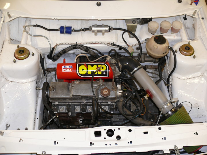

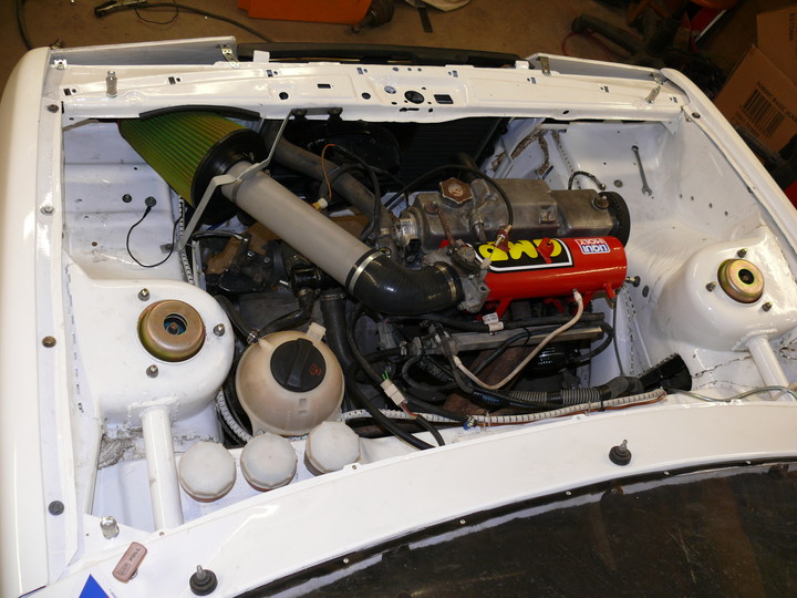

Jah, Piirojale ei jõudnud, nüüd on sihid, et jõuda esimesele rallikrossi etapile Missosse. Auto on töötanud juba mitmeid päevi kuid väntvõlli andur on kogu aeg errorit visanud ja sedasi ei ole olnud võimalik aju seadistada! Õnneks Saime matzzi käest laenuks tema autolt pärit anduri, mis töötab. Seega homme toimub suuremat sorti auto häälestus. Eile paigaldasime Mikuga autole pehmemaid vedrusid, ette läksid Peugeot 205 vedrud ja taha jumal seda teab mille vedrud aga samara vedrudest olid nad oluliselt pehmemad. Nüüd on auto oluliselt madalam ja jäikus pole kuhugile kadunud. Kolmapäeval saan nurgakaalud ja siis tuleb veel üks võimalikest üllatustest.

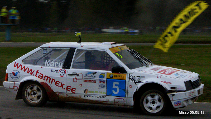

Kuni B-finaalini oli kõik veel väga sile...
... ja esimese finaali ringi lõpuks sai siis kaunitaril ka "pulmaöö" peetud:
Mõned abilised jäid ka pldile:
Missoskäik tasus end ära :). Polnud mahavisatud aeg.

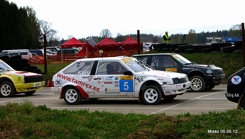

Missos käidud ning võin öelda, et autoga jäin üldiselt rahule. Tore kui teisedki rahule jäid ja hea oli näha jälle palju Ladaklubi inimesi raja ääres! Järgmistele võistlustele mõeldes oleme positiivselt meelestatud, autol peaks olema hunnikuga kasutamata ressurssi. Päev ise möödus suht rahulikult kuni kolmanda eelsõidu alguseni kus tundus, et starter jääb mootoriga kaasa jooksma. Kuna aega remondiks ei jätkunud, otsustasime selle sõidu vahele jätta. Võtsime starteri maha, lükkasime auto käima ja sama hääl oli endiselt alles, kui sidurit vajutada siis hääl muutus. Ega midagi, viimase nädala jooksul on käigukast kaks korda maha käinud, eks tuleb kolmas kordki. Igal juhul otsustasime, et kaotada pole midagi ja lähen proovin B-finaali kuidagi läbi sõita. Kuna konkurendid ei püsinud rajal, õnnestus mul teisena A-finaali edasi jõuda. A-finaalis minule mingit sõnaõigust ei antud, esimese viie auto võimsuse vastu hetkel ei saanud. Aga nagu vanasõna ütleb „tasa sõuad, kaugele jõuad“ nii oli esimese ringi lõpus Kurel esisild laiali ja kolmandal ringil Saluril mootor puru, nii ma neljandana lõpetasin.
