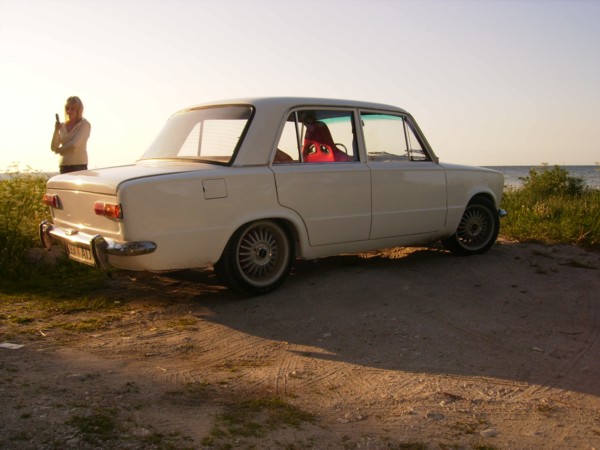

Sai siis käidud rannas poosetamas, taha istmele eriti inimesi võtta ei annaPilt
