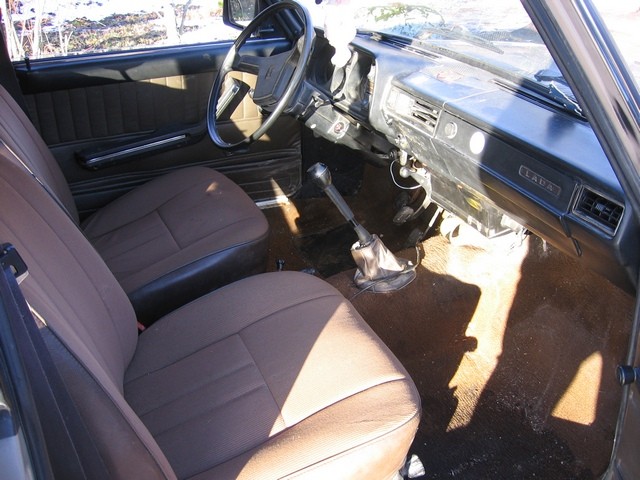

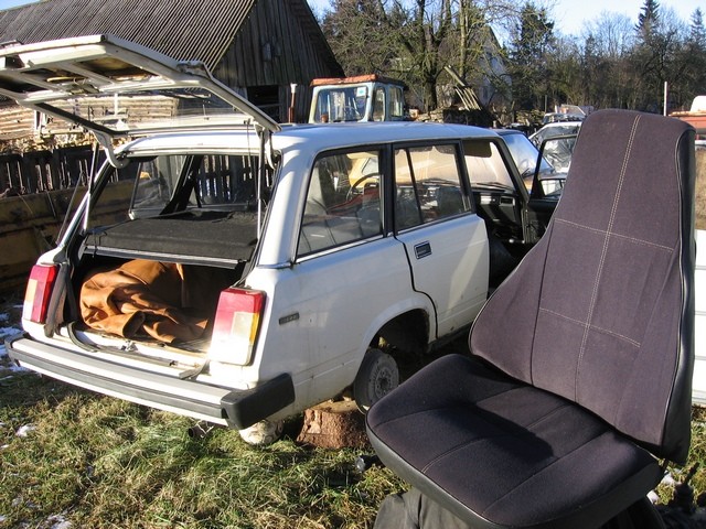

Valgel oli avarii tulemusena oli esitiib liikunud niipalju taha, et kõrvaistuja uks lahti ei tulnud. Selle vea parandmine polnud raske, kuvalda ja heebel aitasid hädast välja. Nüüd on uks avatav ja suletav.
Kuna enne ma sealt poolt sisse ei saanud, tekkis tahtmine uurida, kas aju asub tal ikka istme all.
Järgmine probleem oli see, et iste ei tahtnud kuidagi siinide peal liikuda. Universaal määre ja keskmine vasar aitasid seekord. Seejärel poldid lahti ja iste välja.
Pildil näha ka pagasikate:
Btw, kas mulle tundub või ongi 07 iste näiteks 01 omast kergem?

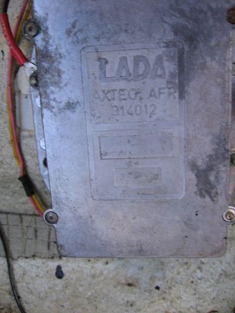

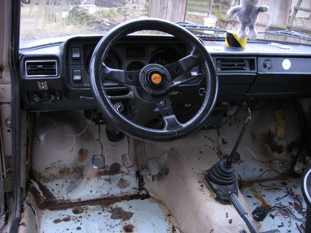

Edasi sai eemaldatud turvavöö, läve liist ja riiul ning sai vaipa üles kergitada. Ja alt tuligi välja hõbedane karbikene, LADA kirjaga:spin
Ainult see oli kehva, et kusagilt on vett sisse tulnud:kuri Vaipa üles tõstes vaatas sealt alt vastu paras loik, hea et aju polnud ära uppunud. Loodan et niiskus talle viga ei teinud, põranda kuivatasin ära, läbivettinud vildi moodi asja visakasin välja.

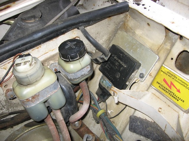

Natuke uurisin seda juhme majandust, aju ja lambda ja värgid on ikkagi ülejäänud (tavalisest) el.süsteemist suhteliselt eraldatud, ma ei tea miks ma vastupidist arvasin. Suht-koht arvan et see värgendus läheb beezile peale, sest olemas ta juba on, eks katsetab ära. Kui ei toimi, on ju lihtne klassikalise toitesüsteemi juurde tagasi pöörduda:P
Beeziga sõitsin niisama ringi nats õuepeal (niipaljukest kui kulunud tagarehvid seda võimaldasid) ja tegin plaane:spin

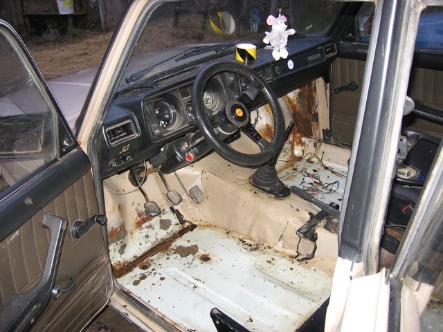

Tekkis tahtmine vaiba alla piiluda ja seda ma tegin ka. põhi paistis ilus, niiaplju kui ma seda nägin nurgast, aga jälle oli kõik niiske vaiba alt:kuri vett tuleb sisse kuskilt, ise kahlustan antenni auku (aga samas juhi poolt on ka vaip märg, seal antenni auku pole, esiakna vahelt ehk?) Kui soojad ilmad jätkuvad, kisun rohkem lahti vaipa, siis saab parema ülevaate.
Teine probleem on hallitus, mis on ka hakanud nüüd auto seistes tekkima. Õnneks on see veel kergesti lapiga eemaldatav.

Toitesüsteem on keeruline!Kontaktivaba süüde hea lahendus.Katalüsaator-vuih!Pead kombineerima-vahetama el.süsteemi ka.Seisab avariilisel komutaator ja mingi juhtplokk(karburaatori,lambda ja katalüsaatori pärast).Kõrvalistuja istme all.Komutaator on alvas asendis süütepooli kõrval-klemmid taeva poole. isiklikult ühe ära vahetanud-komutaatori klemmid olid ära mädanenud!
Hr. SexSix, mõtlete ikka süüte oma jah? Hmm, minu omal on küll vasakpoolse loonzeroni peal, siduri totsiku kõrval. Ja klemmid on ka maa poole:rolleyes
Nii mul oli ka sama jama ja kahtlustasin ka antenniauku aga selgus hoopis, et vesi tuli esiakna tihendi vahelt:flaming(ülevalt vasakust nurgast.). Probleemi lahendas värvitu silikon;) Niiet kontrolli esiakna tihendit;)

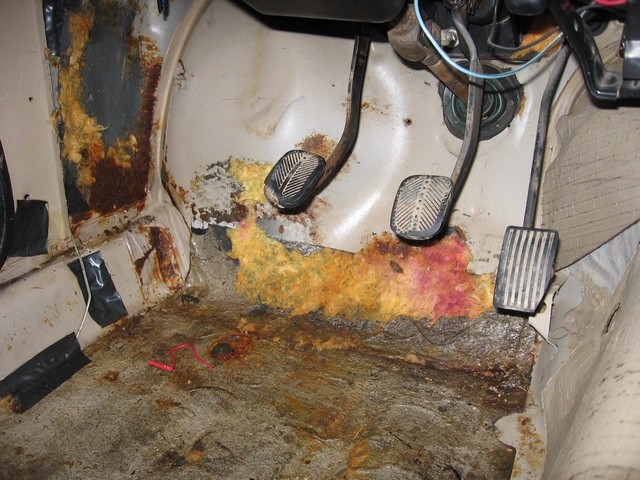

Aga täna tekkis kihk ladaga tegeleda, otsustasin eest mati ja värgendused välja võtta, et põhja seisukorda hinnata.
Enne
Pärast
Tundub et päris hapuks läinud veel ei ole, aga roostet ikka on. Need originaal mürasummutus matid olid ikka päris vett täis, kuid õnned ühtegi auku ma veel tuvastanud pole. No muidugi selle mastiksi alt võib veel üht koma teist leida.

Mürasummutusmatid kuivata ära, saad veel kasutada.
Uute soetamine pole just odav lõbu.

Nii täna eemaldasin kõrvalistuja poolt mastiksi ja tegin kerge pesu lakibensiiniga. Kokkuvõtteks leidsin ühe augu ja kõvasti roostet, mõlema poole istmekandurid on katki.

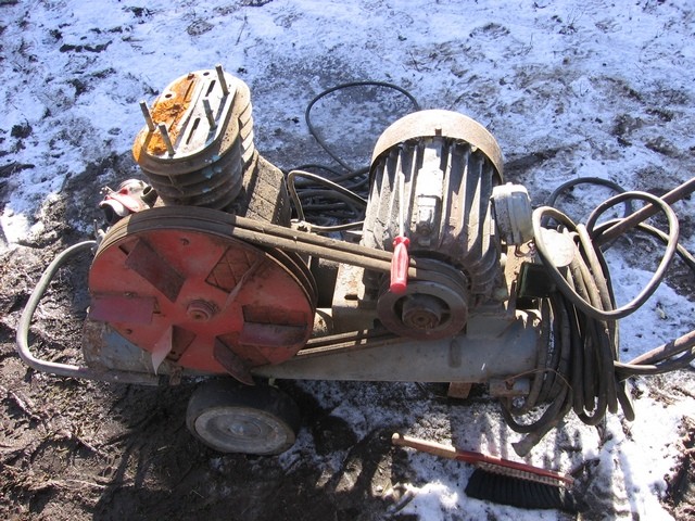

Sõbra käest sain kasutamiseks sellise asja ka, vajab teine natuke hoolt (õli, uus voolik, uus juhe, filter, võibolla automaatika jne):P aga loodan et sellega saan oma värvimised värvitud. Plaanis nimelt auto ise üle värvida (esialgu tähtis et saaks roostest priiks ja ühte tooni).

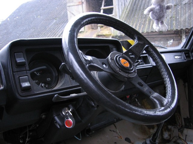

Täna sain ühe väga toreda asja kätte; Luisi sportrooli:spin Nimelt olen kogu aeg sellist tahtnud, mulle väga meeldib see vanakooli sportrool:D 1983 aasta väljalase muide.
Asi on ilus ja terve, mõnusasti nahaga kaetud, ideaalne ühesõnaga:D Ainult fiati kiri on peal, aga see pole suur probleem.Pilt
