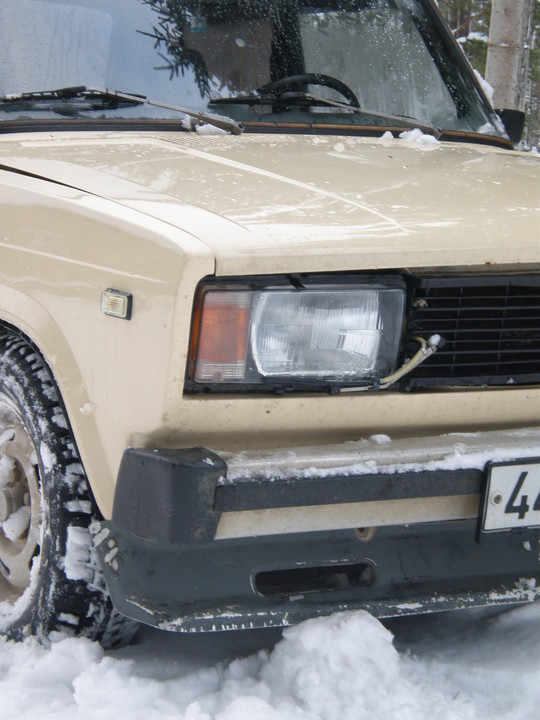

Tegu on Vene toodanguga (B Poccuu). Mõlemad seal ülemisel pildil samad. Nüüd võrdlesin klaase omavahel ja "heledam" on igalt poolt 3mm suurem. Vajaminev klaas on 350mm pikk, mõõdetud stabiliseerimis sakidest. Miks on ühel mudelil niipalju erinevaid tuleklaase? 2009 suvel olid käes klaasid (T?ehhi), mis olid neist u 1cm lühemad. Mõõtevahendid lonkavad:spin.

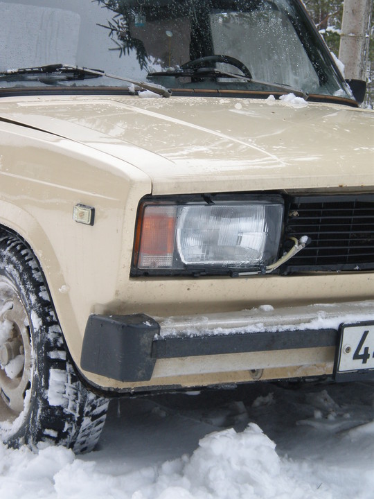

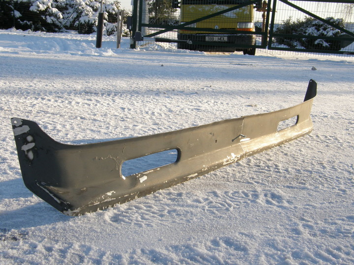

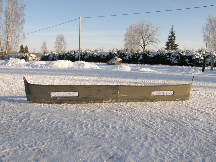

Juba mõned nädalad on olemas vanakooli põllelisa:P. Eile sain kätte ja tegemist tundub olema pea-aegu uue asjaga
Pilt Pilt

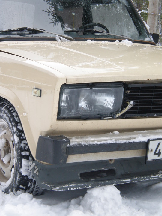

Täna kaevasin auto lumest välja ja panin üle pika aja tööle. Käima läks ilusti.
Siis tegin väikese tuuning varustuse proovi:D
Pilt Pilt Pilt Pilt
Mulle meeldib:D

Ou mees, sa pakkusidki selle põllelisa raske rahapakiga üle jah, sai nagu ka kaubeldud vähe!:D Aga no kuna see bee?i värvi nullviie külge läheb... ei saanudki nagu valesse kohta väga:P
Postitusi: 864
Kristjan rääkis jah, et Sina panustasid samale lisale.
Raskelt ei pakkunud:spin. Ütlesin sama summa, mis Sina aga "kohe järgi". Oleks pidanud sellise taktika peale kohe minema:(.
Bee?ile ta läheb kuna Punasele pole mõtet ja kohta kuhu seda kinnitada :(.
Iseasi, millal see ette saab, nüüd on aega, asi olemas:D.

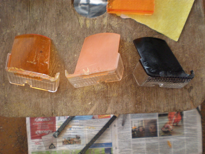

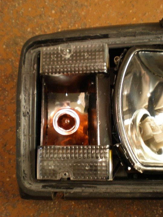

Ilmselt pidasid silmas tuleklaase. Tuled toppisin ahju ja soojendasin õrnalt ning nokkisin selle tihendus olluse sealt ära. Tumedatest tuledest on juttu eelmisel leheküljel. Praegu tulede valmistamine seisab kuna pole leidnud õiget tuleklaasi lõhutud klaasi asemele. Klaase liiminud veel pole kuid kavatsen liimida sellega...
Iseasi, kas jääb pidama:lol. Tulesid olen veel kuumutanud ka tööstusliku fööniga.

Aga sul pole teistsuguseid laternad seal või?Ma ei mõtle pirne nagu tervet seda kupatust :D suunatule koht tundub kuidagi lihtsalt teistsugune ,millist poolt sul vaja läheb seal muidu?(paremat klaasi või vasakut).

Tulede koha peal siis nii palju,et ladasaeabz-il peaks küljes olema lada 2107 tuled kuna 07 tuledel on suunatule koht kitsam ja 05 on laiem ning ka üldse klaasid erinevad ja teise mõõduga.
Postitusi: 864
Pole enne kuulnud, et oleks olemas 07 või 05 tuled... Neid on erinevaid teinud erinevad tehased lihtsalt. Need tuled olid algselt sellised.
http://static1.fotoalbum.ee/fotoalbum/3 ... 3540d4.jpg
Suunatule kollased plastikud välja võetud ja siledad pinnad mustaks tehtud.
Kalaasi on vaja vasakut (sellest eelnevalt palju juttu olnud, kaasarvatud minu allkirjas).

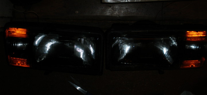

Postitusi: 864
See oleneb suuresti ülevaatajast, kes tahab leiab igalt autolt vea. Värvitud reflektoritega tagatuledega sain läbi, need ei torka nii silma ka. Kuna mina plaanin panna ääretuledeks LED valgustuse siis pole mõtet mul nende tuledega ülevaatusele ronidagi vaid vahetan tuled enne ära. Nagu üks ülevaataja ütles: ,,Sõida muidu millega tahes: koonusfiltrid ja "sport" summutid. Kuid ülevaatusele tule tehaseseades!" Tulesid lakkida ei tohi nii palju tean.
Aga Hella toodab ju teistele automarkidele tumedaid tulesid? Samamoodi siledad osad mustad:rolleyes

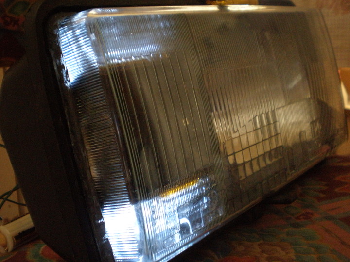

Postitusi: 864

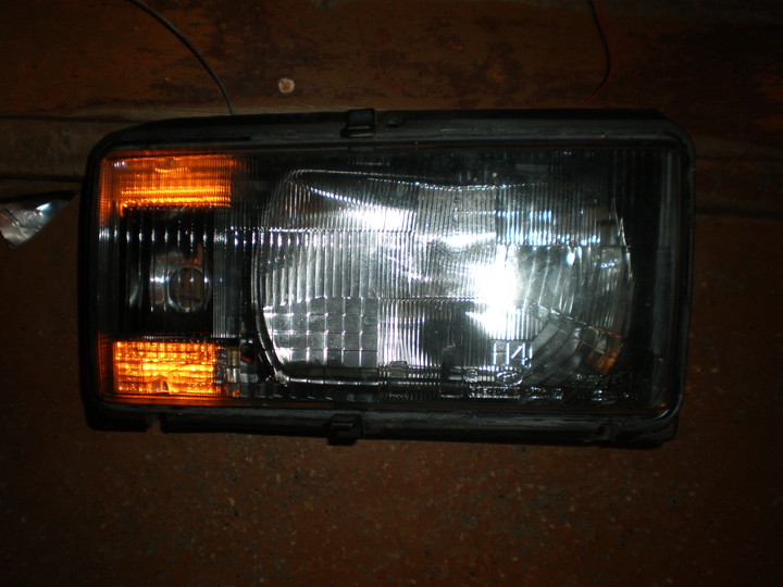

Tulemus sai selline ;).

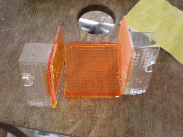

Lõikasin suunatule osa juppideks...
Siledad pinnad mustaks...
Sai katsetatud "valgeid" pirne...
Üks pilt "õigest" nurgast :D
Veel vaja osta hõbedased suunatule pirnid:spin
