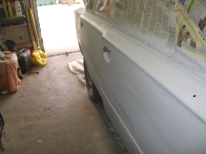

uudiseid ka vahepeal
sai kivikaitse peale lastud ning ka täna ommiku poole ka krunt
ootab kuivamist homme lihv ja arvatavasti esmaspäeval värvimisele
mõned pildid siis ka
