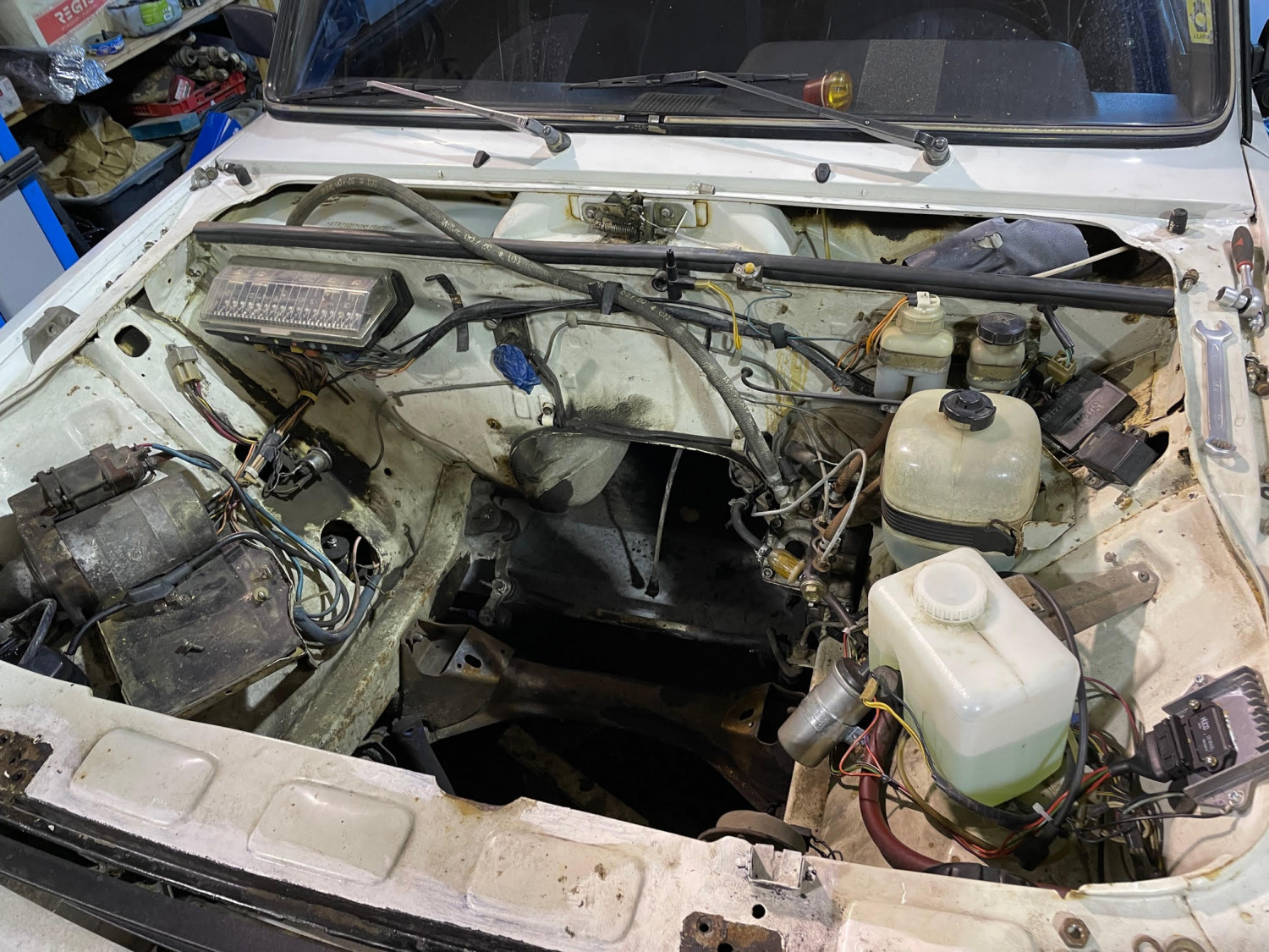

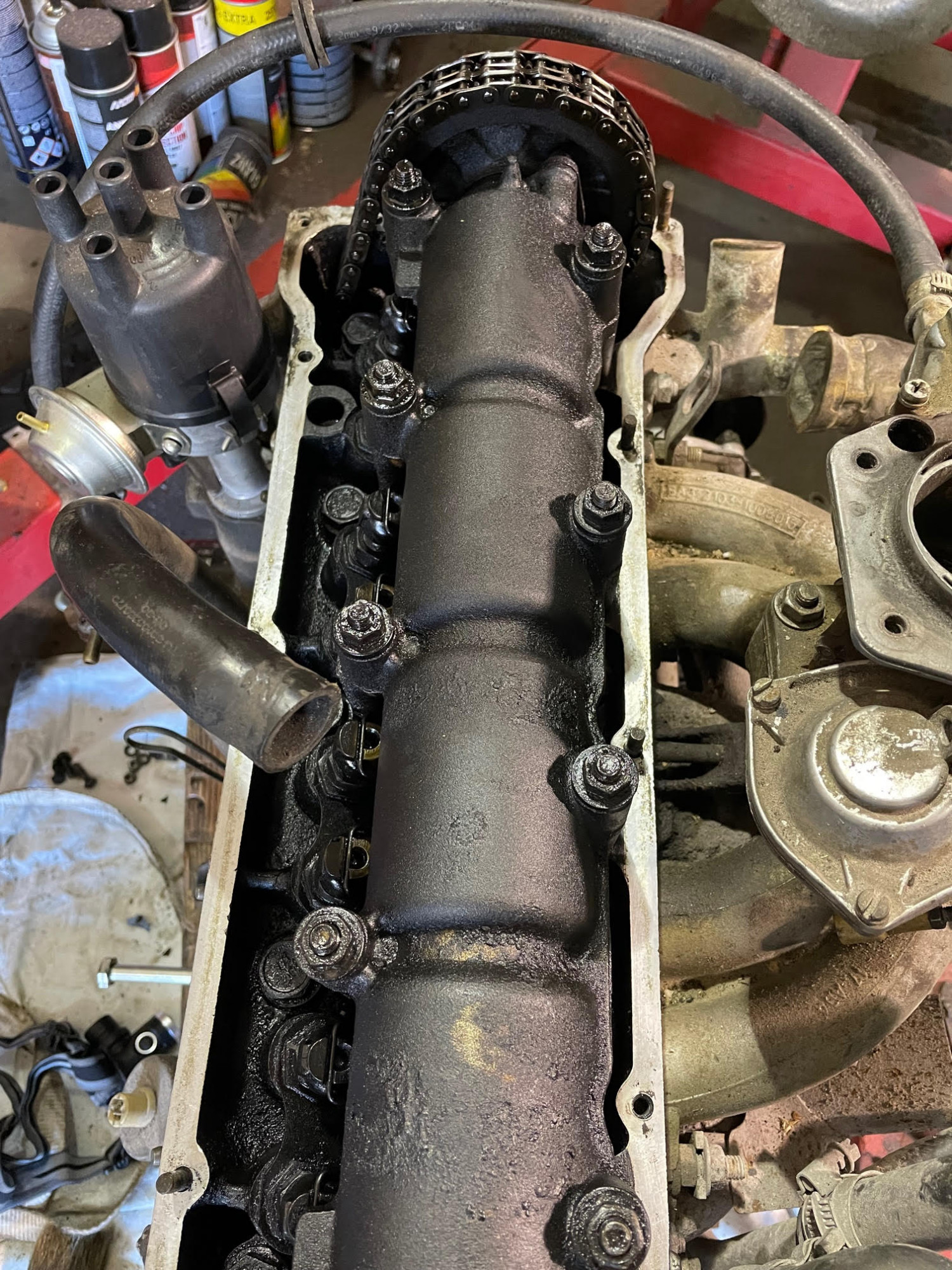

Genekas sai samuti 1200 mootori küljest, kuna olid erinevad. 1600 mootori klapikambrikaane alt avanes kena pilt.

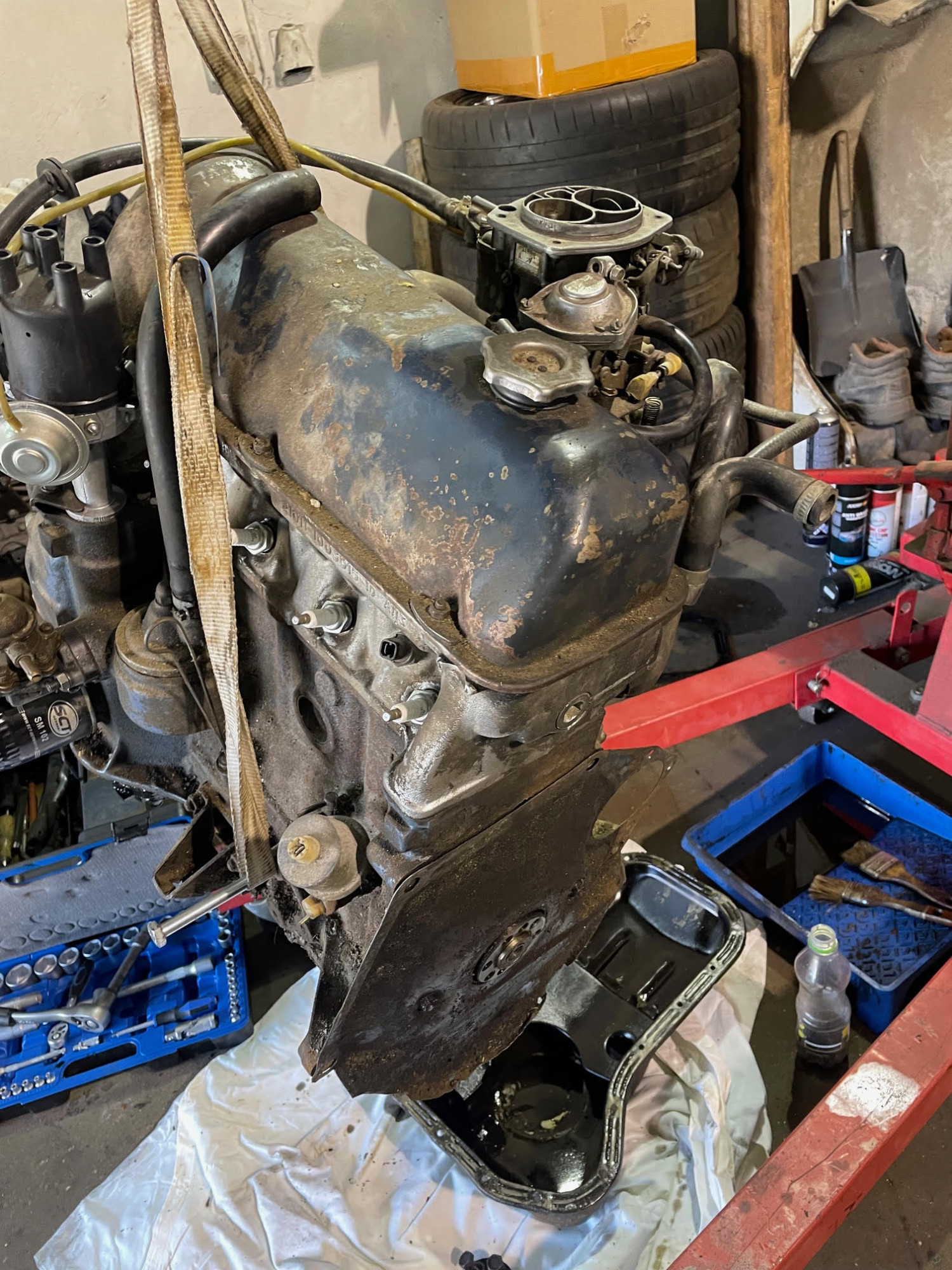

Kahjuks unustasin teha 1200 kaanest pilti, kuid see oli ülipuhas, läikis ja oli puhta, kollaka õlikihi all. Ehitusse läheb samuti 1200 plokikaas, kuna näeb palju ilusam välja. Õlivannist tuli välja hunnik metallitükke, mis kunagi olid olnud ilmselt ketitallad, ka küljes olnud olid väga kulunud ja seetõttu sai veerenni poest kiirelt uued toodud.
Mootor koos, läks vana maha tõstmiseks. Loomulikult esines erinevaid probleeme kinni olevate poltidega ja ühe mootoripadjaga, mis lahti ei tahtnud tulla ilma relaka abita. Nendest ei hakka pikemalt kirjutama, muidu ei jõua seda eepost kunagi valmis siin.

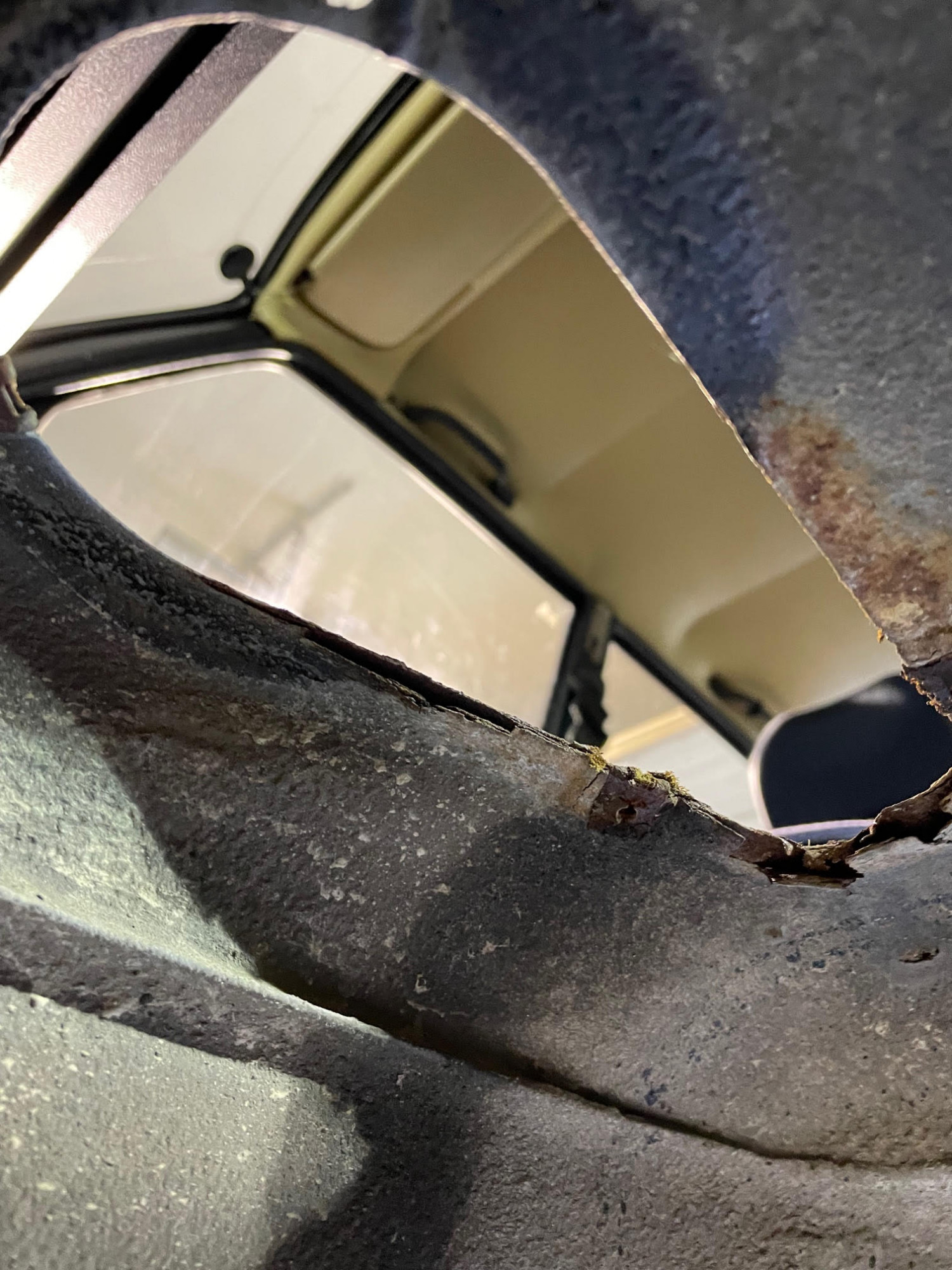

Uus perspektiiv salongi. Rooste ja miski, mis näeb välja nagu sammal.

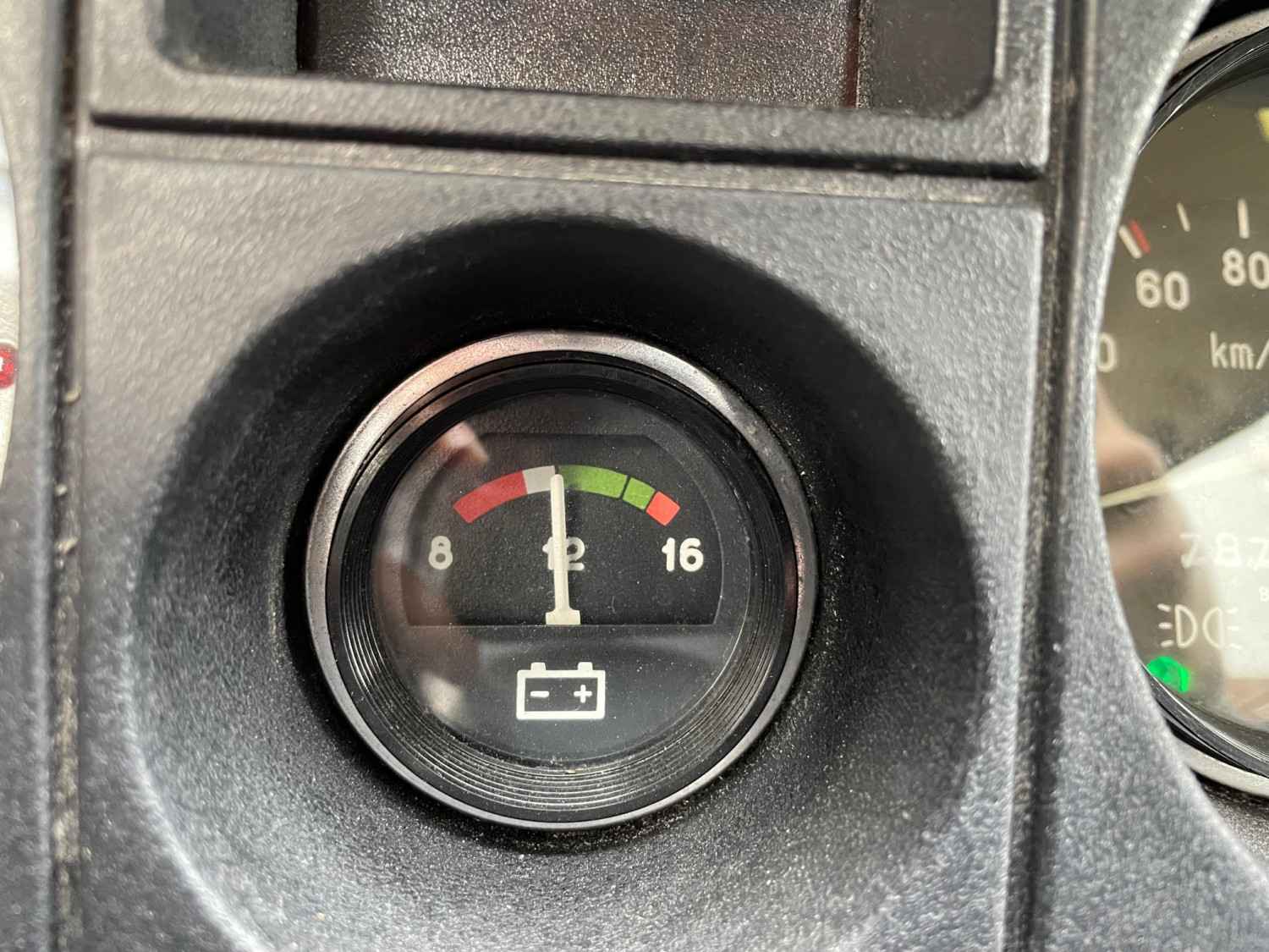

Uus mootor küljes, mahlad sees, paneks käima. Peaaegu jõudsin juba süüdet anda, kui kellelegi tuli meelde, et "õli panime sisse?" - ei pannud. Valasime õli ka mootorisse ja tuld! Omajagu sai käiata ja aku surnud. Panime teise aku ja lõpuks läks suitsupahvakuga käima, käis muidugi kehvasti, karpa ja süüde paigast ära, kuid lisaks sellele käriseb valjult. Lühikese uurimise peale tundub, et hääl tuleb mootorist. Ülemine kaas maha, ketitallalt pealmine pool minema sõitnud, sellelt samalt uuelt, mis veerenni poest sai samal päeval ostetud. Õnneks sai see välja urgitsetud ja 1200 mootori oma pandud, mis oli heas korras. Kett siiski lõtv, mitu pingutit olemas, ükski ei pinguta ära, kett veninud. Ajutise lahendusena sai pingutile tükk otsa keevitatud, kuid ketikomplekt läheb ka kõik vahetusse.

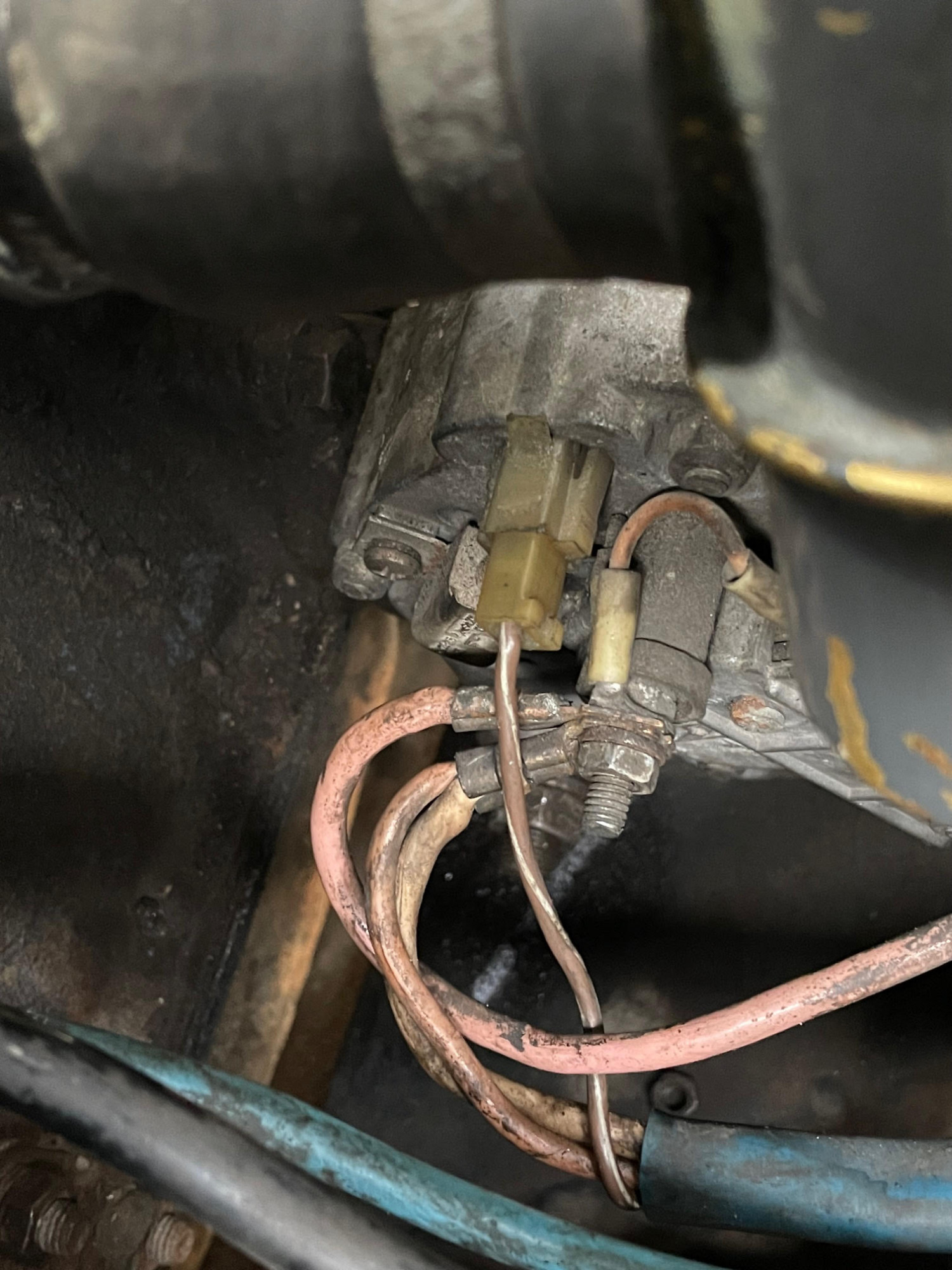

Kuna ma olen Ladade osas ikkagi suht amatöör, siis mul läks umbes 3 tundi, et välja mõelda, miks genekas ei lae. Lugesin kodus olnud paberkirjandust, googeldasin, kaevasin seda foorumit ja lõpuks tekkis kahtlus, mis viga võib olla. Terane silm ütleb pildilt kohe ära, milles viga.
unnamed (5).jpg (547.17 KiB) Vaadatud 5789 korda
Peale ergutusjuhtme ühendamist õigesse pessa hakkas ka genekas tööle. Uus aku sai ka peale.

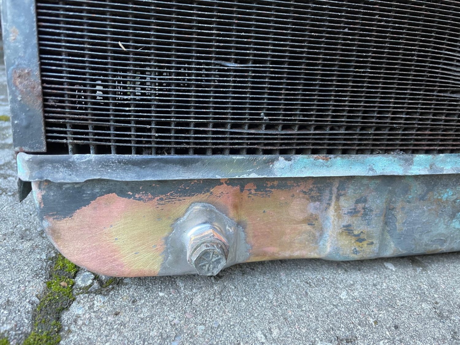

Lekkiv radikas sai samuti küljest kruvitud ja keevitaja juurde viidud. Lekkis õnneks alumine punn, mida keegi oli juba kunagi punktkeevitanud (üsna rõvedalt). Uus paik sai kenam.
