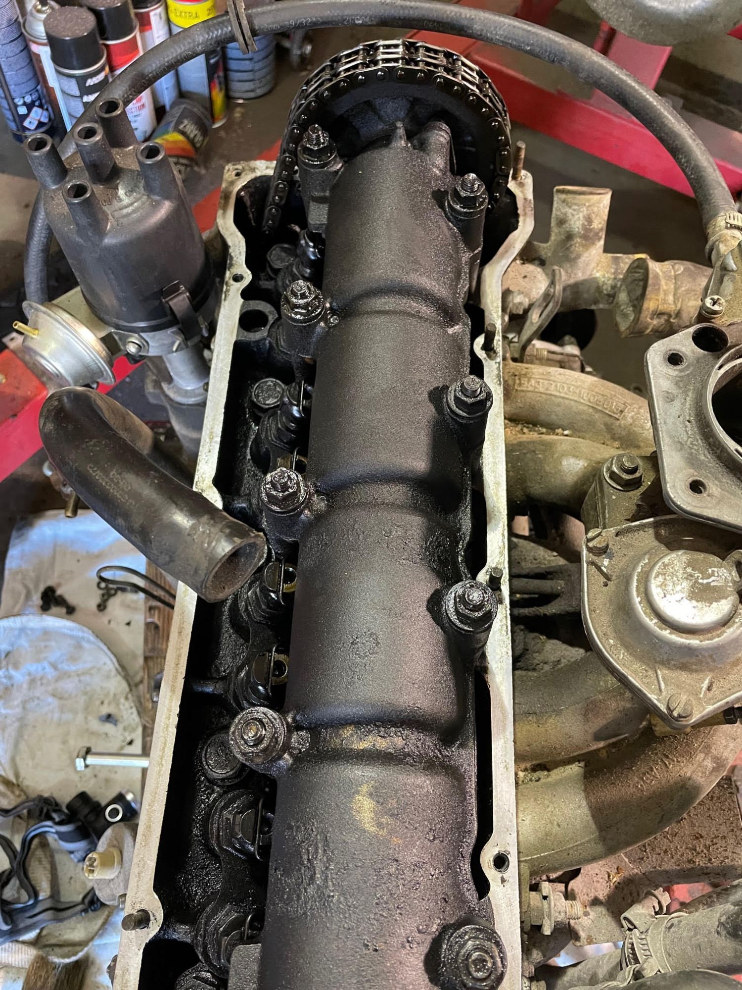

Genekas sai samuti 1200 mootori küljest, kuna olid erinevad. 1600 mootori klapikambrikaane alt avanes kena pilt.
unnamed (1).jpg (923.03 KiB) Vaadatud 5639 korda
Kahjuks unustasin teha 1200 kaanest pilti, kuid see oli ülipuhas, läikis ja oli puhta, kollaka õlikihi all. Ehitusse läheb samuti 1200 plokikaas, kuna näeb palju ilusam välja. Õlivannist tuli välja hunnik metallitükke, mis kunagi olid olnud ilmselt ketitallad, ka küljes olnud olid väga kulunud ja seetõttu sai veerenni poest kiirelt uued toodud.

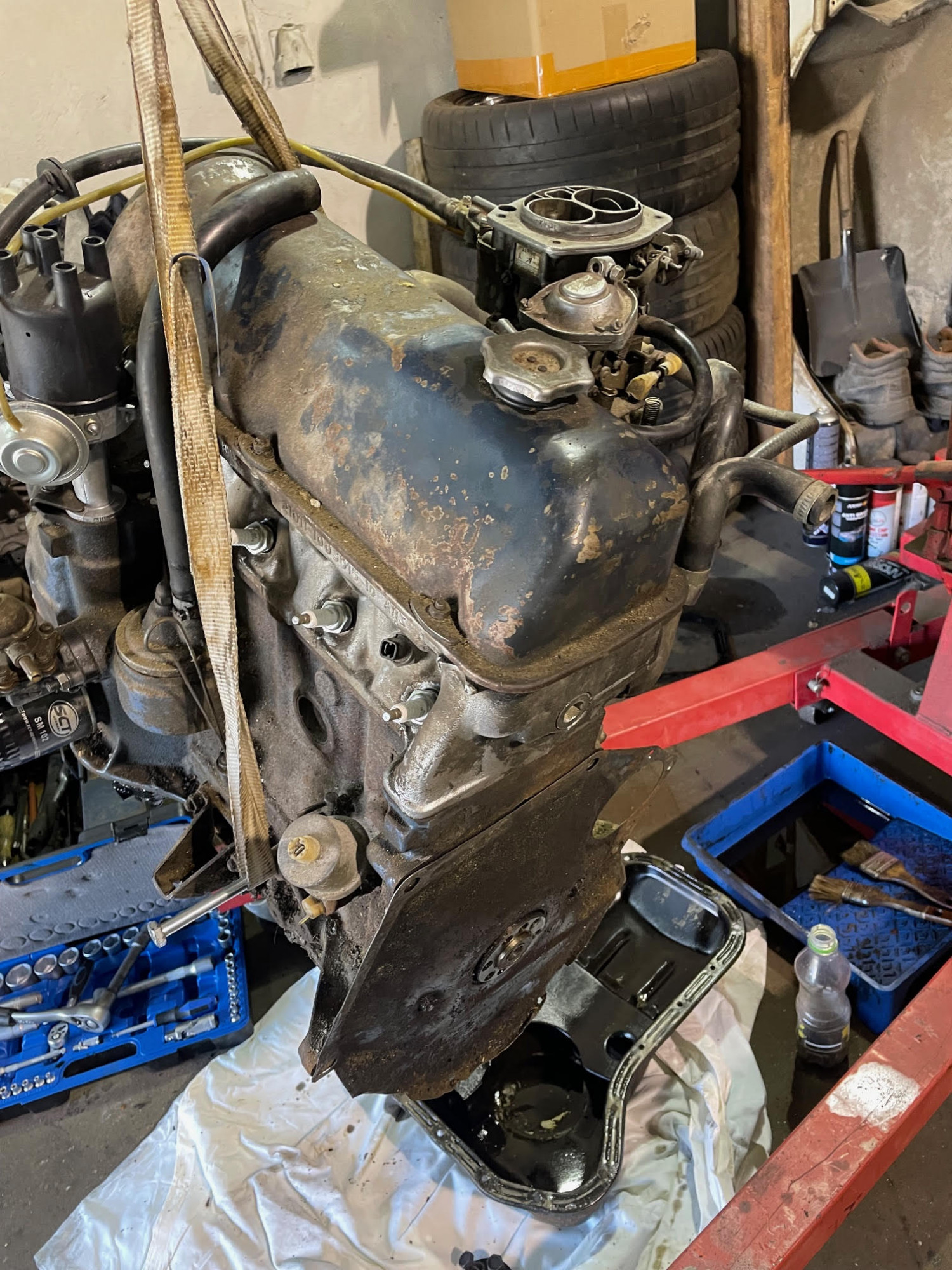

Mootor koos, läks vana maha tõstmiseks. Loomulikult esines erinevaid probleeme kinni olevate poltidega ja ühe mootoripadjaga, mis lahti ei tahtnud tulla ilma relaka abita. Nendest ei hakka pikemalt kirjutama, muidu ei jõua seda eepost kunagi valmis siin.

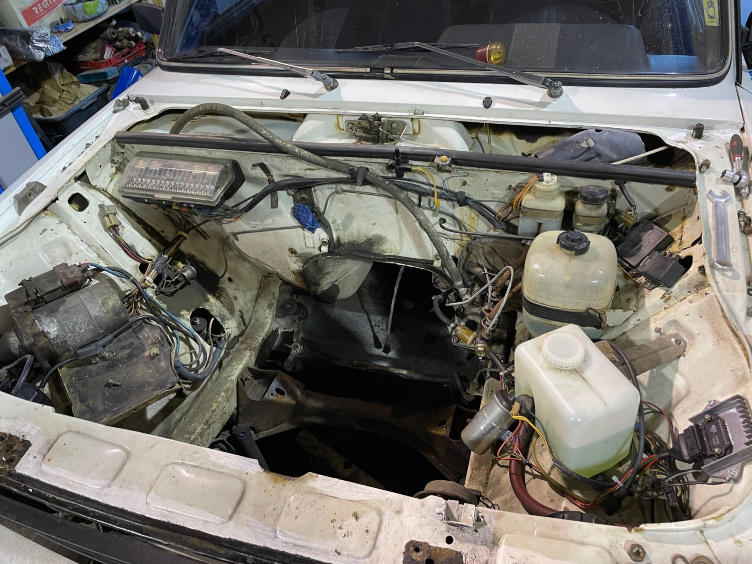

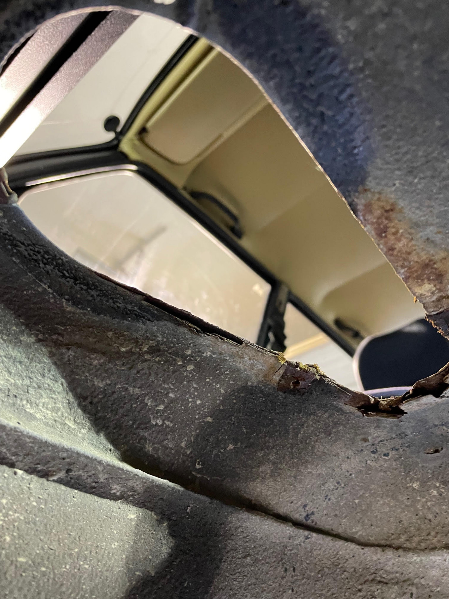

Uus perspektiiv salongi. Rooste ja miski, mis näeb välja nagu sammal.

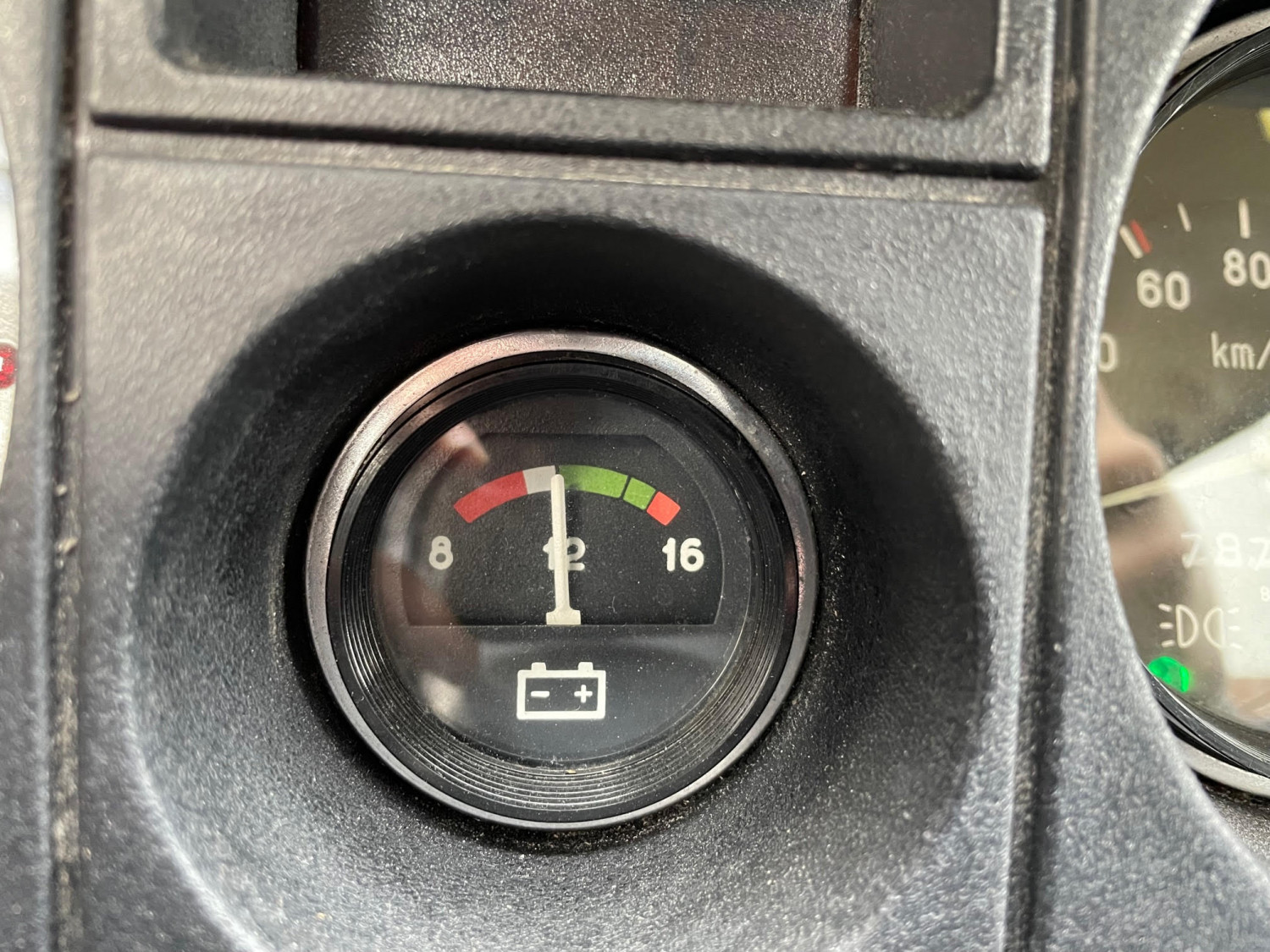

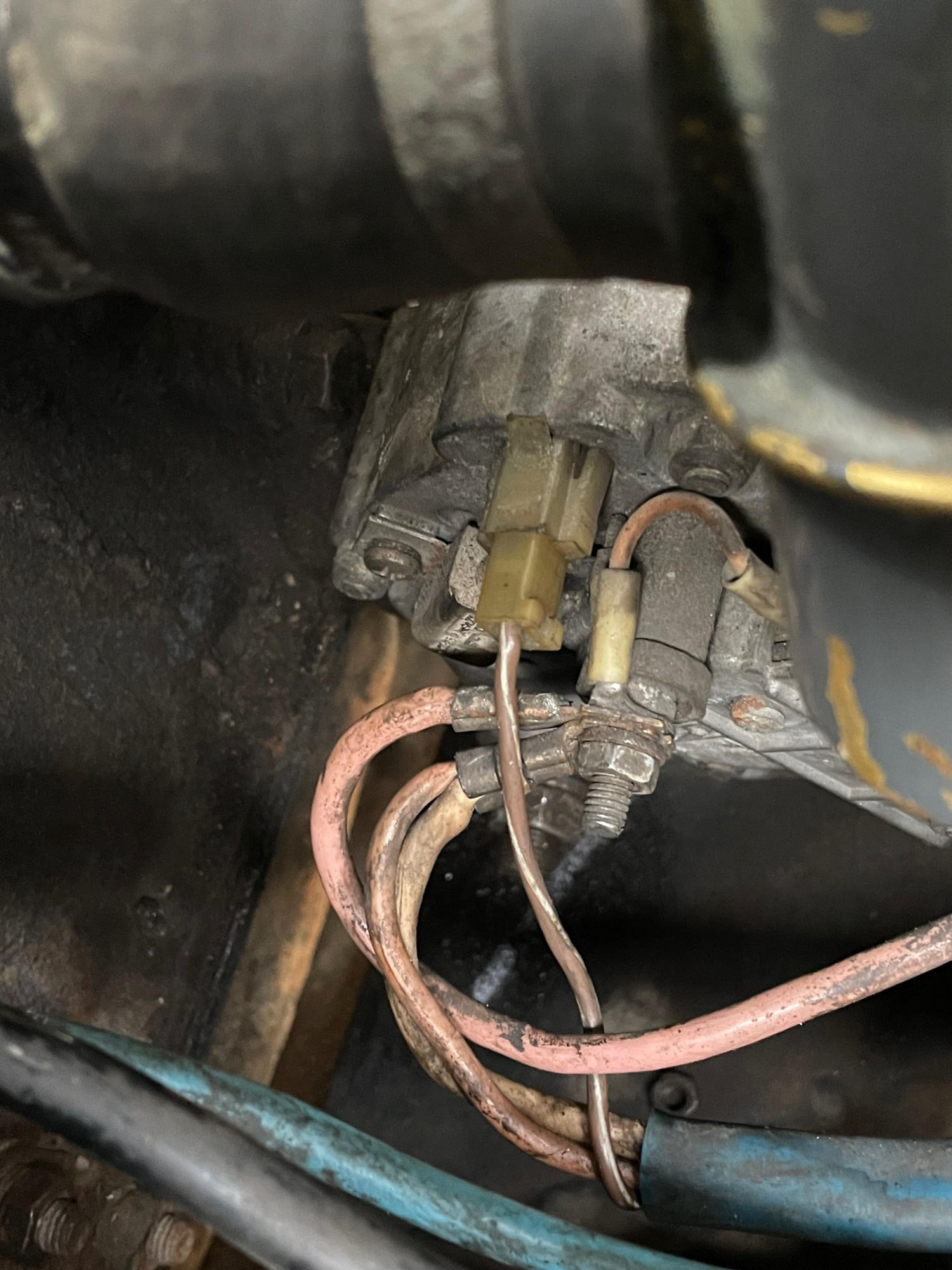

Kuna ma olen Ladade osas ikkagi suht amatöör, siis mul läks umbes 3 tundi, et välja mõelda, miks genekas ei lae. Lugesin kodus olnud paberkirjandust, googeldasin, kaevasin seda foorumit ja lõpuks tekkis kahtlus, mis viga võib olla. Terane silm ütleb pildilt kohe ära, milles viga.
unnamed (5).jpg (547.17 KiB) Vaadatud 5639 korda
Peale ergutusjuhtme ühendamist õigesse pessa hakkas ka genekas tööle. Uus aku sai ka peale.

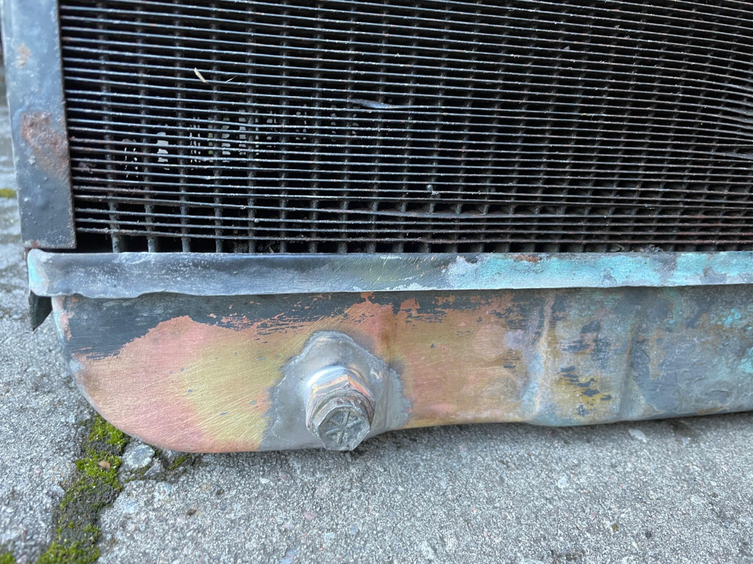

Lekkiv radikas sai samuti küljest kruvitud ja keevitaja juurde viidud. Lekkis õnneks alumine punn, mida keegi oli juba kunagi punktkeevitanud (üsna rõvedalt). Uus paik sai kenam.
